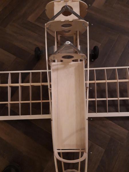

chicken007 Opublikowano 19 Maja 2019 Opublikowano 19 Maja 2019 Witam. Wystrugałem sobie na dzień dzisiejszy coś takiego jak w tytule, robię go z czeskich planów. Mam mały problem z kadłubem a mianowicie z jego kształtem, według planów kadłub ma być oklejony balsą 3mm. Na zdjęciu nr 4 podpisałem wręgi kadłuba od T1 do T6 i teraz w miejscu T3 jest dość duże zwężenie na zdjęciu może tego aż tak nie widać ale próbowałem wstępnie dopasować długie pasy z balsy 3mm wzdłuż kadłuba i jest z tym problem chyba że balsę potne na bardzo wąskie paski. Pytanie czy nie ma czasem jakiegoś błędu w planach bo przeglądałem już wiele zdjęć na necie tego modelu i nie widać nigdzie zwężenia w tym miejscu. Nie wiem czy tak ma być. A może lepiej okleić go cieńszą balsą i na to tkaninę na żywicy. Nie wiem co będzie lepsze.
Mundek Opublikowano 19 Maja 2019 Opublikowano 19 Maja 2019 Wszystko jasne, prawdopodobnie budowales ten model z tych czeskich planow : https://www.hippocketaeronautics.com/hpa_plans/details.php?image_id=6997&mode=search&sessionid W opisie dokladnie jest napisane gdzie jest problem (Check the formers. One of them you must make wider.) Pozdrawiam Wladek. 1
Homer Opublikowano 19 Maja 2019 Opublikowano 19 Maja 2019 Wszystko jasne, prawdopodobnie budowales ten model z tych czeskich planow : https://www.hippocketaeronautics.com/hpa_plans/details.php?image_id=6997&mode=search&sessionid W opisie dokladnie jest napisane gdzie jest problem (Check the formers. One of them you must make wider.) Pozdrawiam Wladek. Witam. Wystrugałem sobie na dzień dzisiejszy coś takiego jak w tytule, robię go z czeskich planów. Mam mały problem z kadłubem a mianowicie z jego kształtem, według planów kadłub ma być oklejony balsą 3mm. Na zdjęciu nr 4 podpisałem wręgi kadłuba od T1 do T6 i teraz w miejscu T3 jest dość duże zwężenie na zdjęciu może tego aż tak nie widać ale próbowałem wstępnie dopasować długie pasy z balsy 3mm wzdłuż kadłuba i jest z tym problem chyba że balsę potne na bardzo wąskie paski. Pytanie czy nie ma czasem jakiegoś błędu w planach bo przeglądałem już wiele zdjęć na necie tego modelu i nie widać nigdzie zwężenia w tym miejscu. Nie wiem czy tak ma być. A może lepiej okleić go cieńszą balsą i na to tkaninę na żywicy. Nie wiem co będzie lepsze. Ładnych parę lat temu zacząłem budować ten sam model. Ze względu na chroniczny brak czasu czeka na ukończenie. W trakcie budowy wykonałem kserokopie wyciętych wręg kadłuba. Nie pamiętam dokładnie, ale chyba dokonywałem korekty wymiarowej wręg. W każdym razie nie miałem takich problemów jak Ty. W załączniku zdjęcie kadłuba (nieco uszkodzony po przeprowadzce) oraz zdjęcie kserokopii wręg kadłuba po wycięciu. Może Ci to w czymś pomoże. Pozdrawiam Mirek Witam. Wystrugałem sobie na dzień dzisiejszy coś takiego jak w tytule, robię go z czeskich planów. Mam mały problem z kadłubem a mianowicie z jego kształtem, według planów kadłub ma być oklejony balsą 3mm. Na zdjęciu nr 4 podpisałem wręgi kadłuba od T1 do T6 i teraz w miejscu T3 jest dość duże zwężenie na zdjęciu może tego aż tak nie widać ale próbowałem wstępnie dopasować długie pasy z balsy 3mm wzdłuż kadłuba i jest z tym problem chyba że balsę potne na bardzo wąskie paski. Pytanie czy nie ma czasem jakiegoś błędu w planach bo przeglądałem już wiele zdjęć na necie tego modelu i nie widać nigdzie zwężenia w tym miejscu. Nie wiem czy tak ma być. A może lepiej okleić go cieńszą balsą i na to tkaninę na żywicy. Nie wiem co będzie lepsze. Ładnych parę lat temu zacząłem budować ten sam model. Ze względu na chroniczny brak czasu czeka na ukończenie. W trakcie budowy wykonałem kserokopie wyciętych wręg kadłuba. Nie pamiętam dokładnie, ale chyba dokonywałem korekty wymiarowej wręg. W każdym razie nie miałem takich problemów jak Ty. W załączniku zdjęcie kadłuba (nieco uszkodzony po przeprowadzce) oraz zdjęcie kserokopii wręg kadłuba po wycięciu. Może Ci to w czymś pomoże. Pozdrawiam Mirek Przepraszam, nie dołączyłem plików.
bobik Opublikowano 19 Maja 2019 Opublikowano 19 Maja 2019 dokładnie jak pisze Władek.Na Outerzone jest ten sam plan z tą samą uwagą.Ewidentny błąd konstruktora.
chicken007 Opublikowano 20 Maja 2019 Autor Opublikowano 20 Maja 2019 Dzięki, przynajmniej już wiem że to jednak błąd w planach . Z modyfikacją nie będzie problemu. A jeśli chodzi o oklejanie kadłuba to trzymać się tej balsy 3mm czy zrobić cieńszą i wzmocnić tkaniną na żywicy, nie będzie mocniej?
