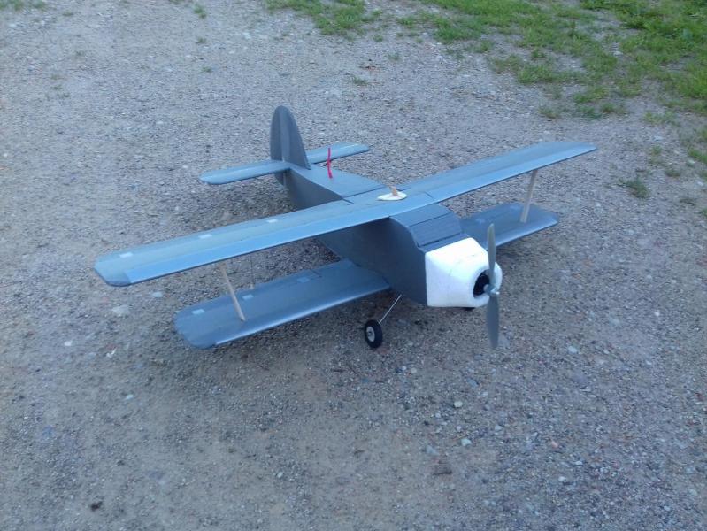

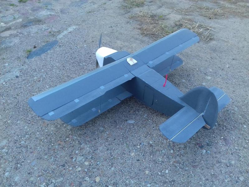

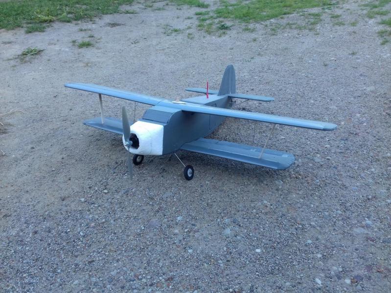

Chciałem pokazać mój nowy model i pierwszy dwupłatowiec, który zrobiłem zimą a wczoraj był pierwszy lot. I to udany :D
Rozpiętość 80cm

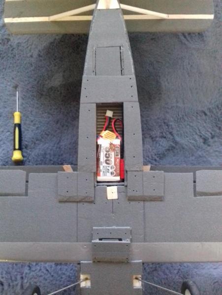

Waga do lotu 264g z pakietem 2s 550mAh
napęd REDOX - Silnik Brushless BBL 450/1200
regulator REDOX - Regulator obrotów 12A
Na 2s trochę słabo cięgnie ale da się latać, nie mam pakietu 3s w podobnej wadze, lepszy byłby tu silnik emax 3f EMAX CF2805.
Fajny, podobny do An2. Do tego silnika możesz pokombinować ze śmigłami : 7 x 6 - 9 x 5 - 8 x 4.
Latanie "na skrzydłach" zamiast "na śmigle" ma też swoje zalety, człowiek uczy się normalnie latać zamiast polegać na ciągu. Mam podobną sytuacje z jednym dwupłatem. Na pakiecie 3S szaleje po niebie aż miło ale jak założę 2s to muszę się napracować, żeby zyskać jakąś wysokość. Zwracam wtedy bardziej uwagę na wiatr i to jak go wykorzystać oraz na to żeby wszelkie zakręty były wykonane poprawnie i bez straty prędkości.
