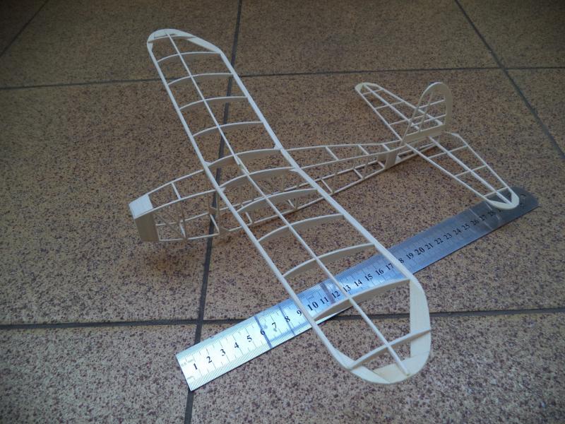

Witam.

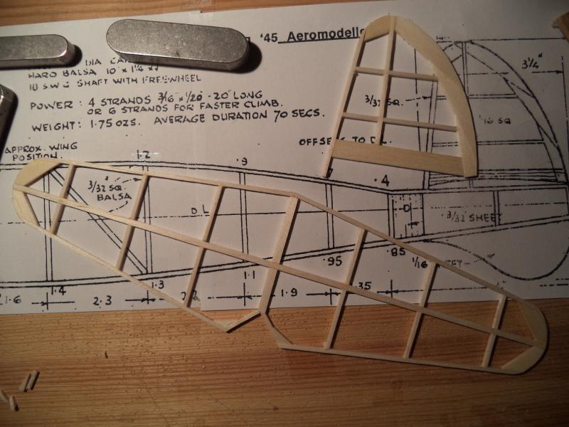

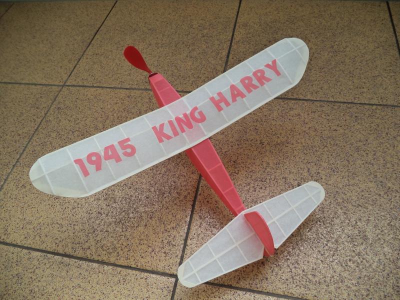

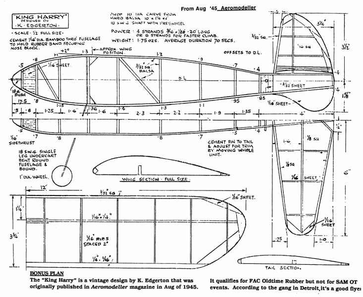

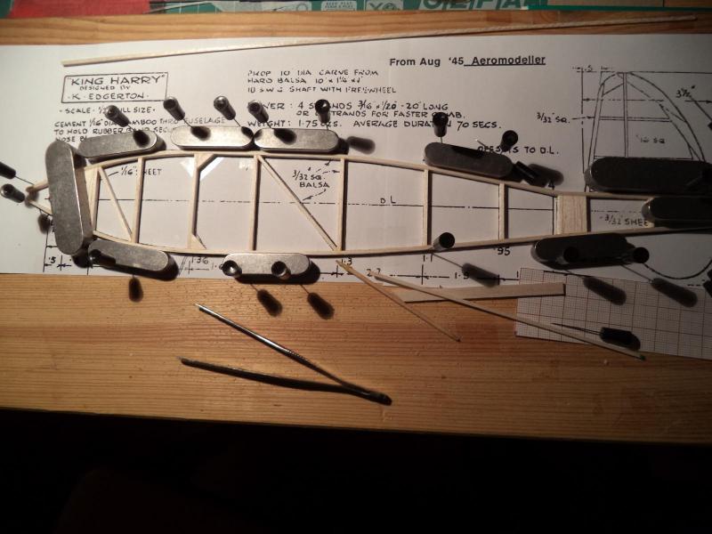

Kolejny ciekawy model który przeskalowałem do rozpiętości 16,5''.Oryginał to 24".Boki już pokleiłem.Listwy gięte na mokro.
Maciej
P.S.Kolorystykę skopiuje jak u jego następcy Prince Hal

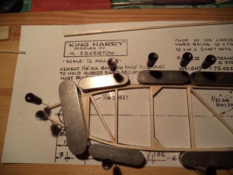

Witam
Trochę wieczorem i dziś po południu klejenie King'a.Teraz przygotuje ,pomaluje bibułe na czerwono i oklejanie.Model już mnie się podoba,ale zobaczymy jak poleci...
Maciej

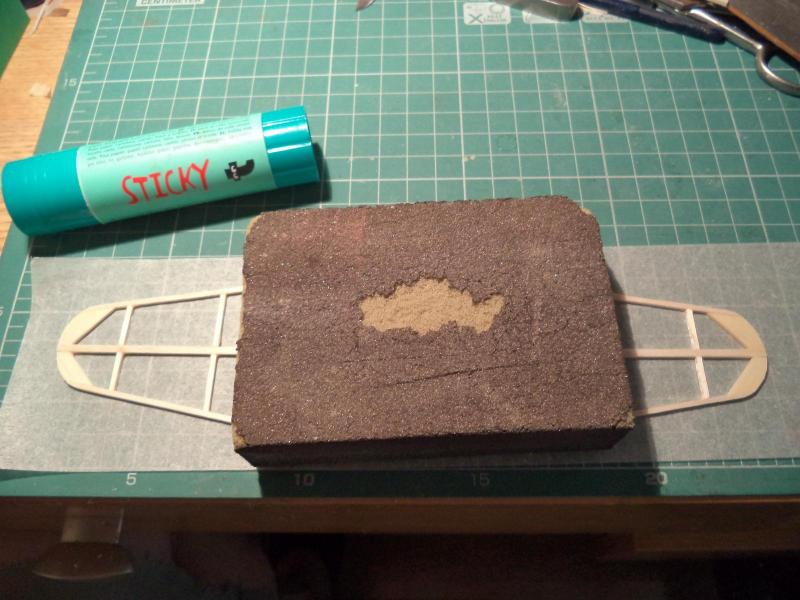

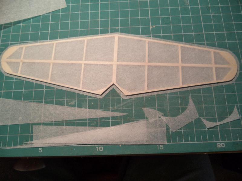

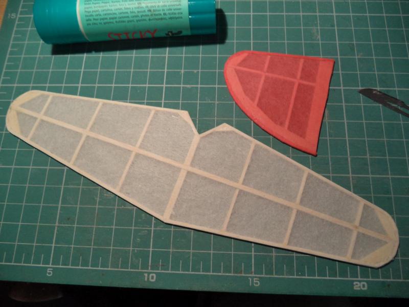

Efekt końcowy wykonania modelu czyli oklejanie:

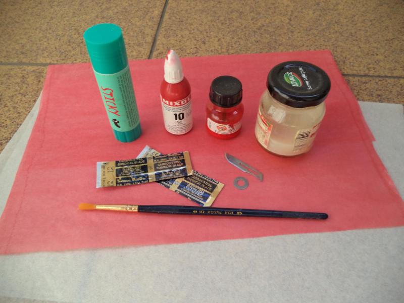

Stosuje dwa rodzaje papierów.Bibuła angielska i Japonka 11 gram.Do kolorowania uzywam Pigmentów Mixol i tuszy KOH-I NOOR.Do tuszy w podstawowych kolorach kupuję także fluorescent ink.

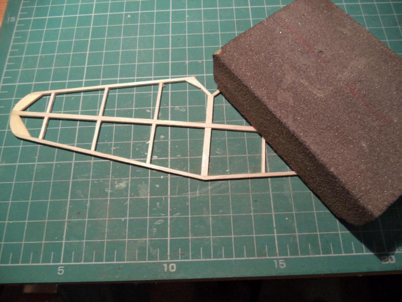

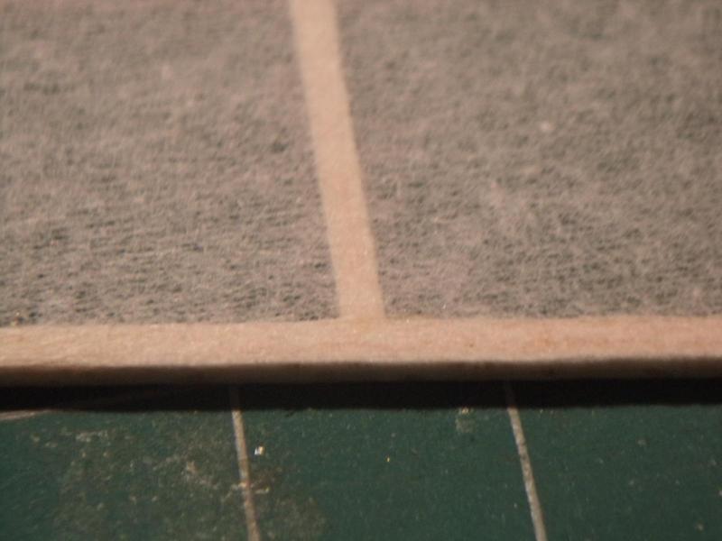

Kolorowe okrycie maluje na drewnianej ramce po obrazku.Po wyschnieciu żyletką wycinam ostrożnie aby nie zaginać materiału.Kleję sztyftem który moim zdaniem jest lepszy niż jego droższy UHU stic.Lakier do wzmacniania konstrukcji to Vidaron.Szybko schnie,nie wygina listew i po wyschnieciu lekko szlifuję gąbką ścierną.Odcinanie papieru skalpele.

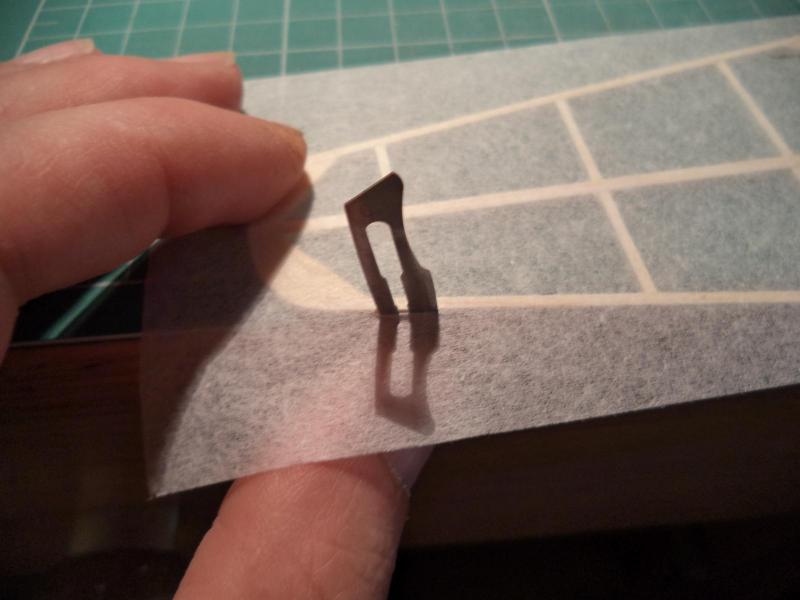

Po oszlifowaniu elementu nanoszę dwie warstwy kleju Stic. Pierwsza warstwa nie zawsze dokładnie układa się na listewkach.Następnie na podkładce kładę odcięty kawałek papieru i dociskam element gąbka.Po około minucie można odcinać naddatki bibuły

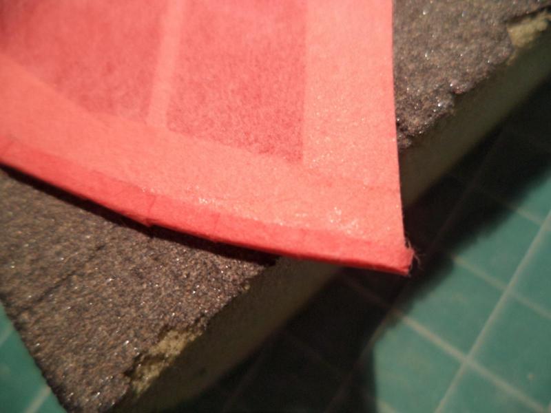

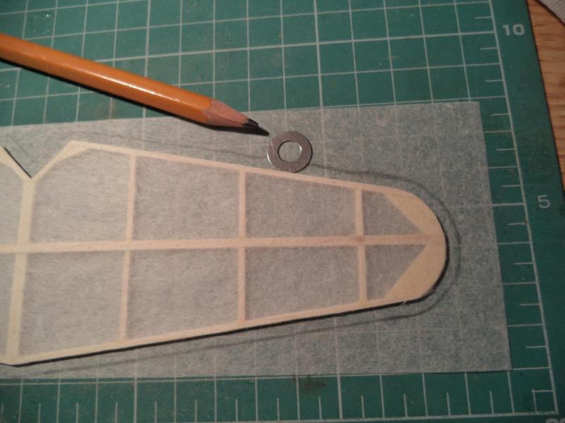

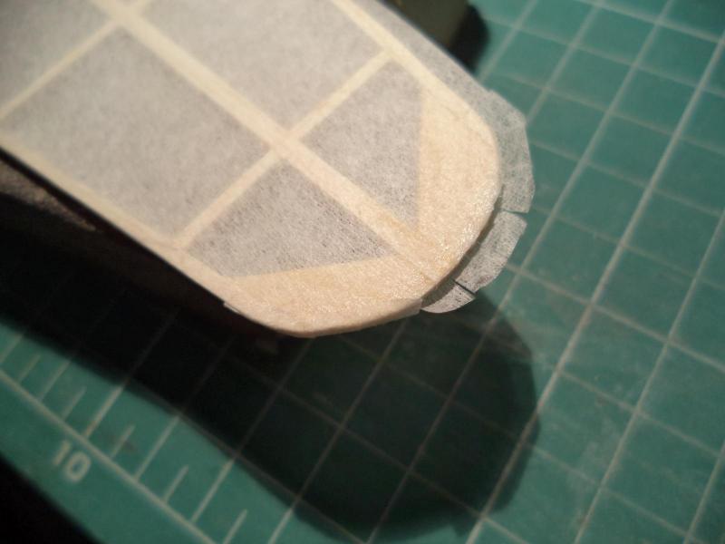

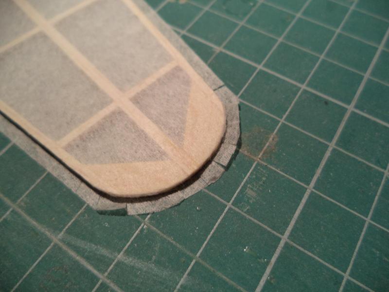

Na drugiej stronie stosuję zakładki .Po naklejeniu, ołówkiem i podkładką metalową zaznaczam obrys do odcięcia.Staram się aby kreska ołówka została na odciętym materiale.
Miejsca łuków co około 3-5 mm nacinam dla lepszego ułożenia .Trochę kleju i zawijamy.
Całość jeszcze dociskam gąbką,a po wyschnięciu gotowe elementy czekają na montaż z kadłubem.
I tak w skrócie oklejam stateczniki.W tych małych elementach nie stosuję lakierowania powierzchni.Lakieruję tylko kadłub i skrzydła.Do lakierowania używam rozcieńczonego lakieru Vidaron. Dawno już nie stosuje Kaponu,Cellonu i innych /śmierdzieli/

Dzięki za opis i technikalia. Z tą podkładką pod śrubę to fajny patent!  :) Taką metodą wykonania, czyli z rozsądnym i umiejętnym szafowaniem klejem i lakierem, można faktycznie uzyskać lekki model.
I miło mnie że metalowa podkładka poprawi jakość oklejania.To prosty sposób na ładne zakończenia płatów.

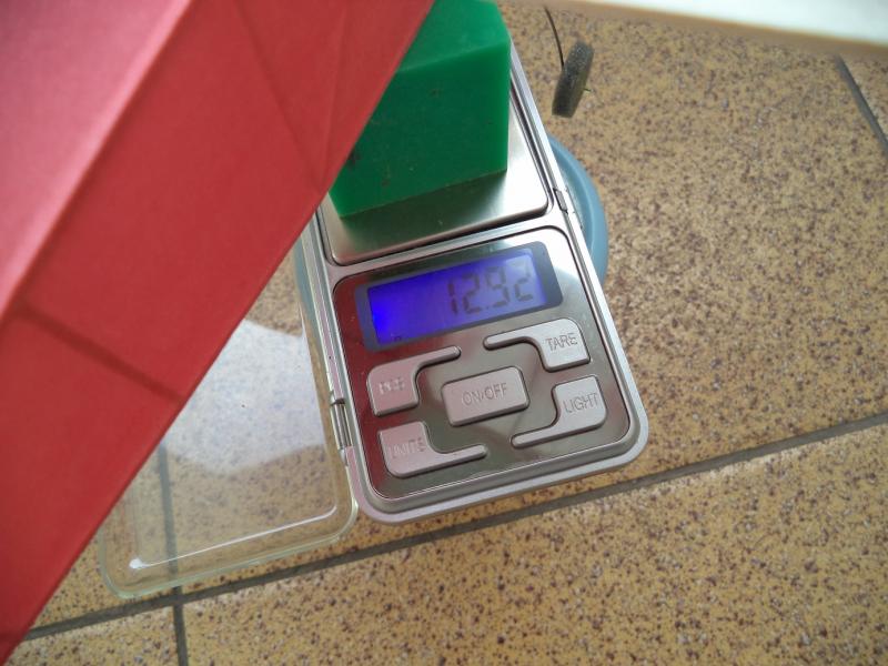

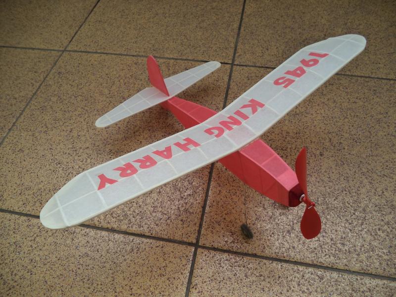

Model gotowy do lotów/może dziś wieczorem?/Dostał stosowny opis.Waga modelu trochę za duża,ale zobaczymy

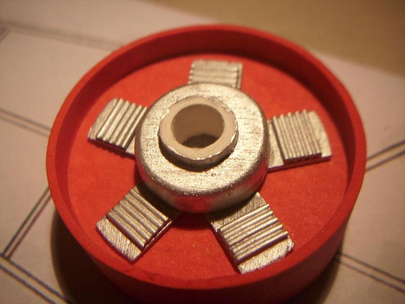

No, nie mogę wyjść z podziwu, normalnie - pikne te twoje, anorektyczne modeliki (czego nie można powiedzieć o "przechudzonych" modelkach). ;) Czy tam nie widać motorka elektrycznego ("dzwonka")? Jeśli tak, to napisz coś o tym eksperymencie.
PS Cytat: ...waga modelu trochę za duża... 13 g! Kurde, żeby wszyscy mieli takie problemy!! :rolleyes::) Modele do 100g (założenie dla działu), przy twoich, to waga ciężka. :P
Witaj.
To atrapa silnika który trzeba było zrobić w tym modelu.Kawałki balsy,taśma przewodów elektrycznych/kawałki zostay po serwisowaniu magnetofonów i wzmacniaczy audio/ i srebrny Humbrol.

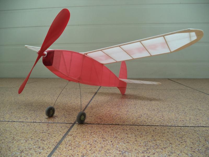

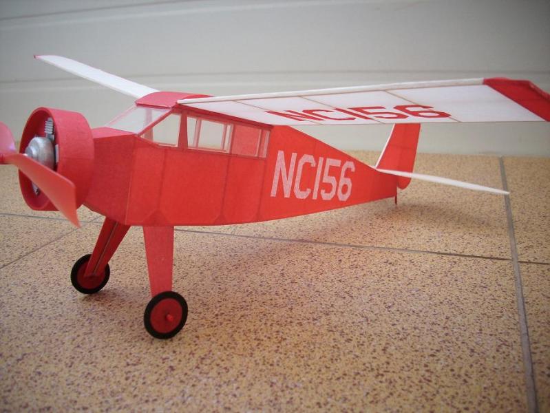

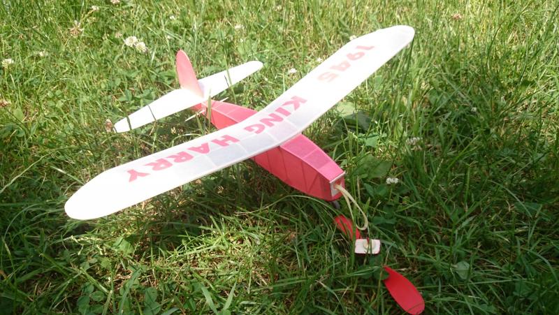

Model oblatany i ustawiony.Dostał trochę plasteliny na przodzie,listwę do okręgów i wykłon smigła ujemny.Wiał wiatr,upał a w cieniu natarczywe komary :mellow: .Godzinka lotów i do domu.
I loty
  • Lubię to 2
No, co tu dużo komentować: tak jak świetnie wyglądają twoje modele, to i bardzo dobrze latają. Anorektyczna lekkość w gumówkach to podstawa, aby uzyskać stosowny czas lotu. Miło popatrzeć na kunszt, jaki nam prezentujesz, a to na pewno nie bierze się "z powietrza", tylko faktycznie z wieloletniej praktyki, rozwijającej własne umiejętności manualne, które jednak trzeba mieć, aby coś osiągnąć!
