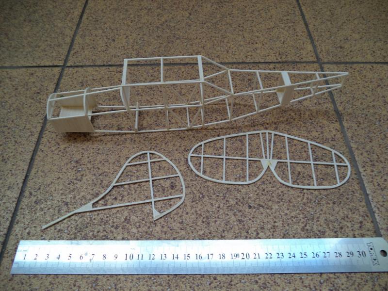

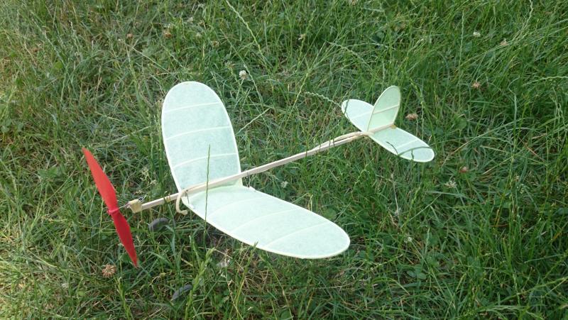

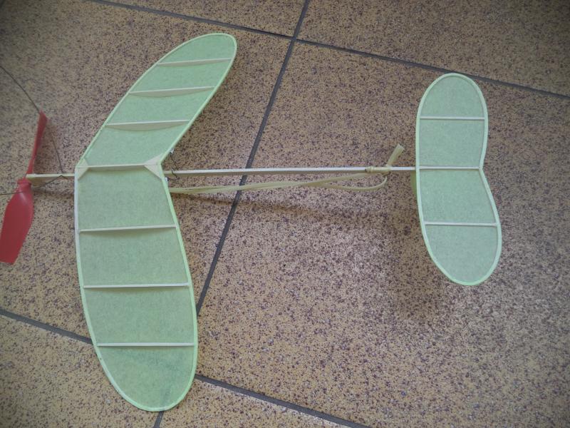

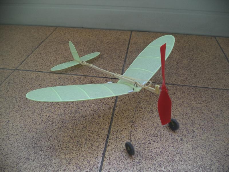

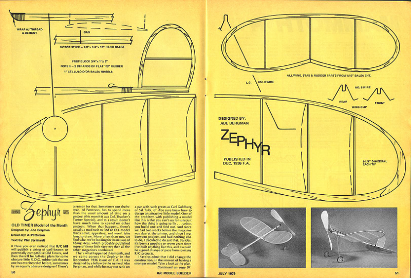

Przeglądając duże ilości planów gumówek,wybrałem taki model.Model w opisie  może  być wyposażony w sterowanie R/C.Widziałem już tą wersję..... efektownie latała.
Po wydrukowaniu planów,wyciąłem z tektury szablony do lamelowania stateczników i skrzydeł /zalecenie autora/ Później listwa na kadłub,mocowanie osi śmigła.Oklejenie papier angielski pomalowany tuszem.Nie malowałem skrzydeł i stateczników lakierem.Model zbudowany w około 5 godzin.
A po obiedzie z drugim modelem na łąkę i latanie
i loty
Model Zephyr lata bardzo statecznie i tylko na bezwietrzną pogodę lub hale.To dobra konstrukcja.
Witam ten zypher to naprawdę bardzo ciekawa konstrukcja ja również uwielbiam takie okraglaste dziwadła bardzo efektownie i chyba najtrudniejsze do wykonania nie wiem czy dobrze widzę ale stateczniki wykonane są z pojedyńczych listewek balsowych to musi być potwornie trudne masz na to opracowany swój patent zdradź proszę chociaż jakim sposobem to robisz na mokro czy na gorąco ;)
Może mały drobny artykulik o lamelowaniu w dziale warsztat sam bym z checią coś więcej dowiedział napewno nie jednemu z nas by to sie przydało i zaoszczędzilo czas na czytaniu
Przy kolejnym modelu przedstawią w kilku zdjęciach jak wyginam listewki .

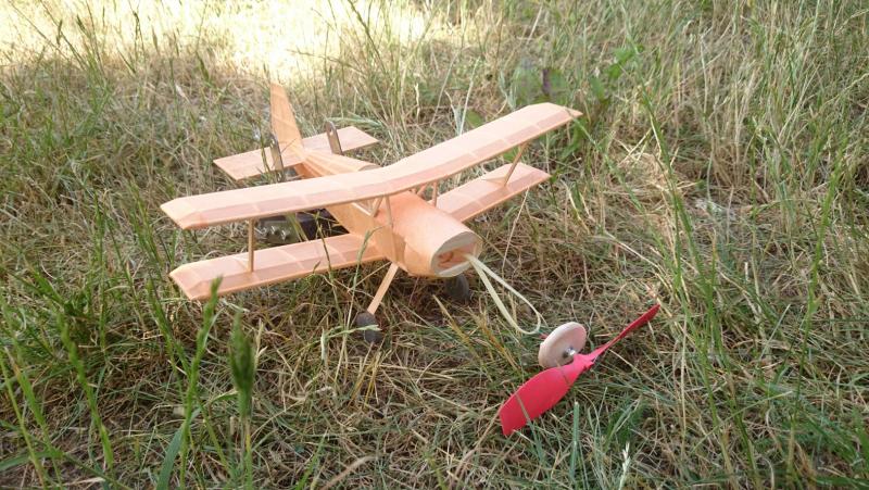

witam.

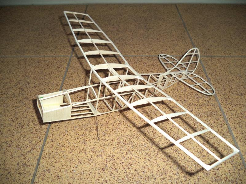

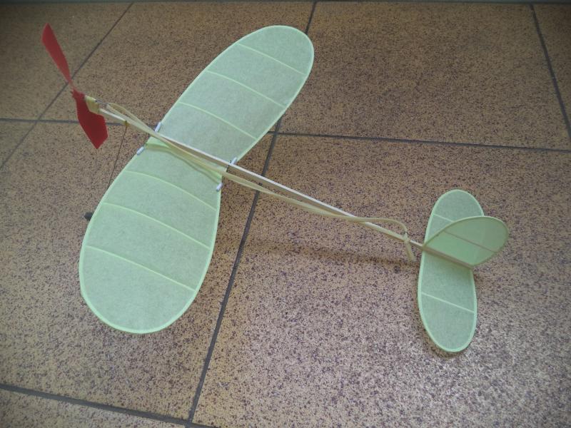

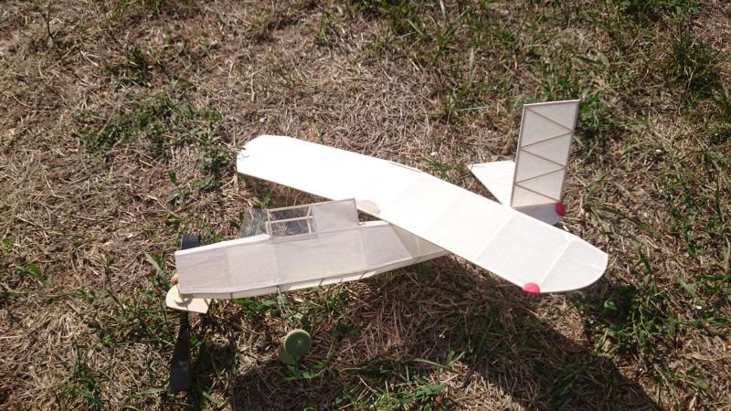

Kolejny model wybrany z listy wakacyjnych projektów to Boston Bean Dog.Model podobny do Cessna O-1 Bird Dog
I aktualizacja
Witam fantastycznie wyprofilowane stateczniki Bardzo ciekawy kształt i proporcje  po prostu gitos majonez :) :) :) :) :) ja bym jeszcze dorobił okrągłe końcówki skrzydeł.

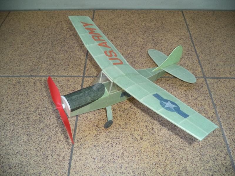

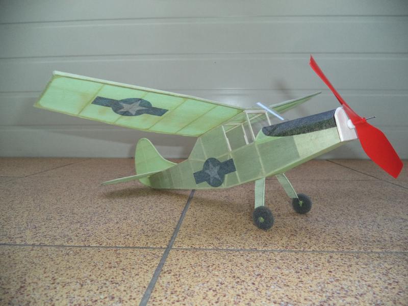

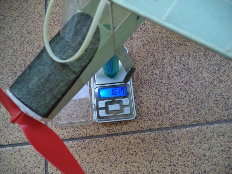

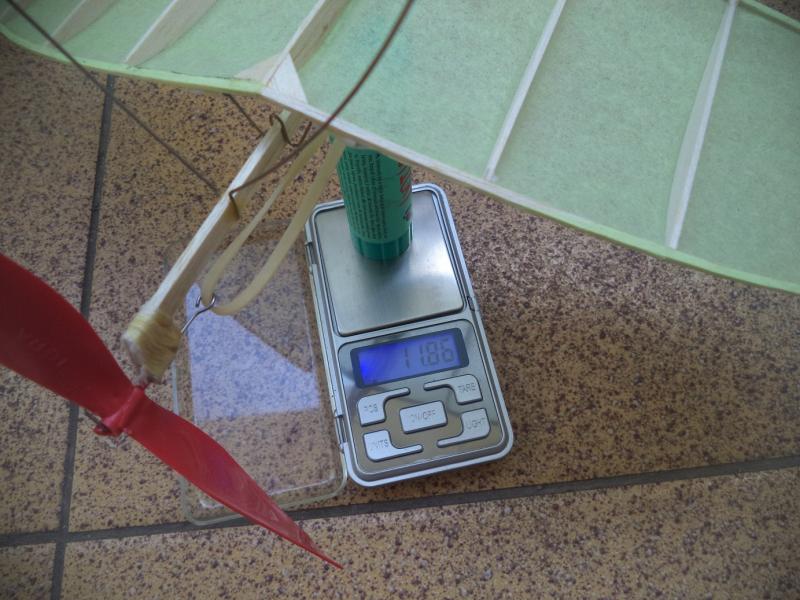

Model Boston  Bean Dog gotowy do pierwszych lotów.Waga całości duża więc zastosuję pętlę gumy 3 i 1mm.Teraz czekam na odpowiednią pogodę ;)

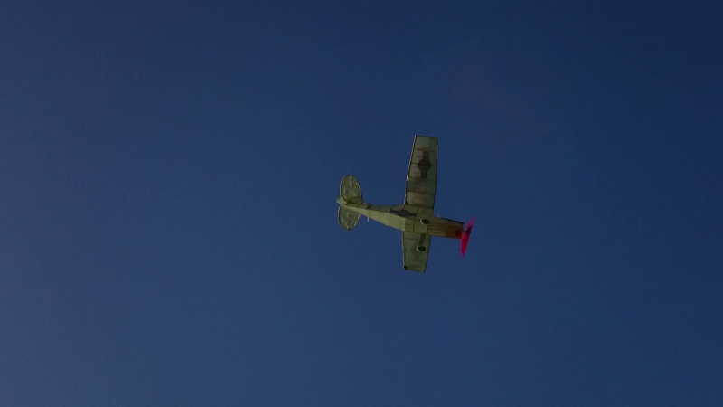

Dziś kolejna wyprawa z dwoma modelami.Boston Bean krótko ustawiałem.Dostał dwie porcje plasteliny na skrzydło /krążenia/ i przód kadłuba.Lata poprawnie na gumie 3x1mm.Wkręcane 750 obrotów.Drugi Zefir dziś pokazał klasę.Loty około 40 sek.Fajnie wyglądał dziś na bezchmurnym niebie
