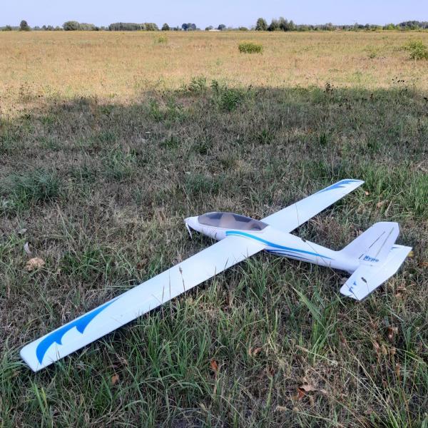

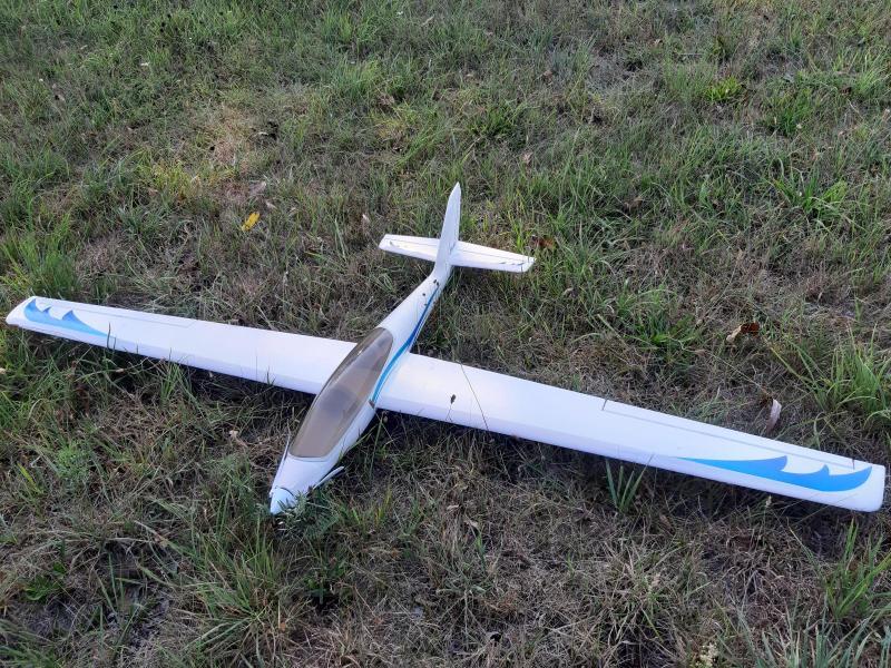

Therapy Opublikowano 3 Października 2019 Opublikowano 3 Października 2019 To dość stary model choć nadal jest w sprzedaży. Z tego powodu ma typowe wady dla starszych konstrukcji - delikata i bardzo miękka pianka a druga to bardzo słaby silnik. Szybowiec ledwo się wznosi a szkoda bo już właściwości lotne ma bardzo dobre. Skręca błyskawicznie(jak na piankę) łatwo kręci figury i samoczynnie nie prostuje lotu do poziomu jak np. Pioneer tylko leci tak jak my tego chcemy. Waży zaledwie 650 g wiec przy rozpiętosci 1.8 m pod wiatr wznosi się sam, nie czułem tego w innych modelach a miałem ich z 17. Wygląda bardzo ładnie i ma fajny dźwięk nie jak wirówka ale słychać wyrażenie uderzenie śmigła o powietrze coś jak w prawdziwym samolocie taki warkot. Całóśc oceniam na 3+ bo mało mocy i delikatny. Ale latał bardzo dobrze.
