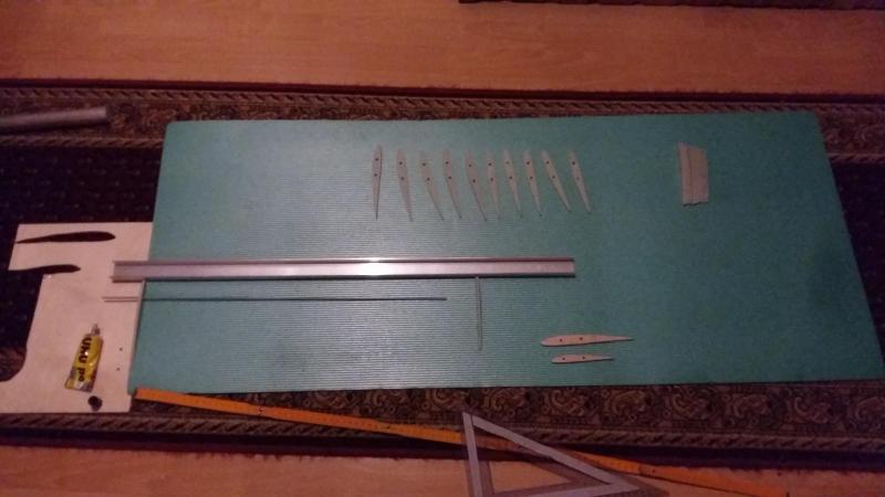

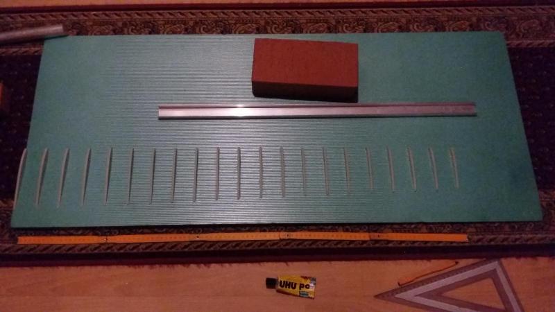

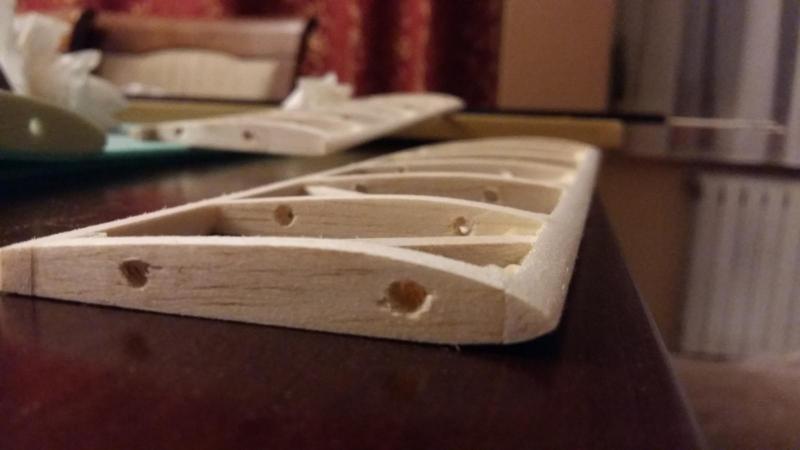

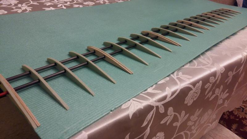

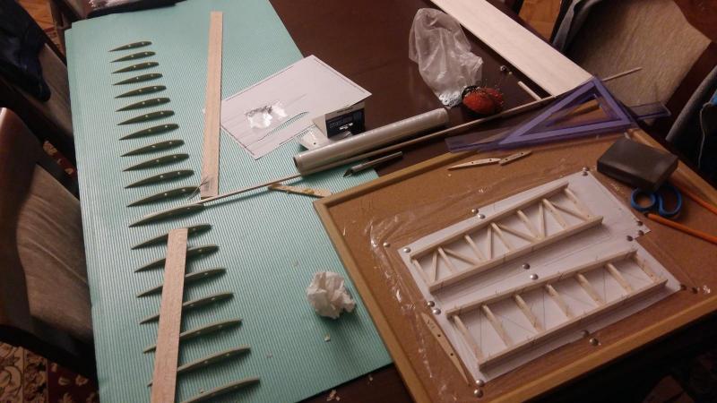

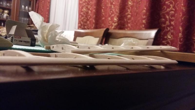

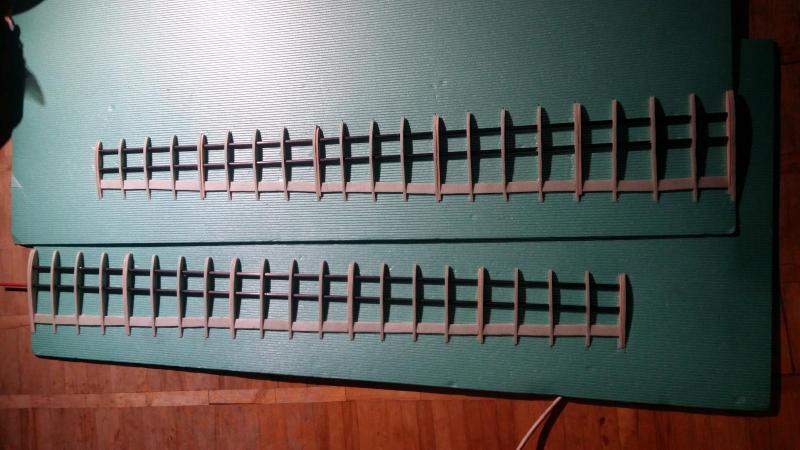

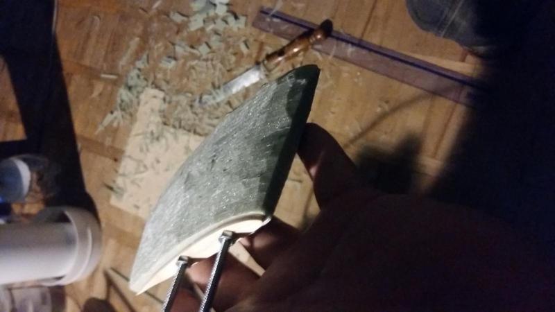

Zacząłem od skrzydeł, wyszlifowałem żeberka z podkładu 6mm i wkleiłem na 1.5mm z 5cm odstępami:

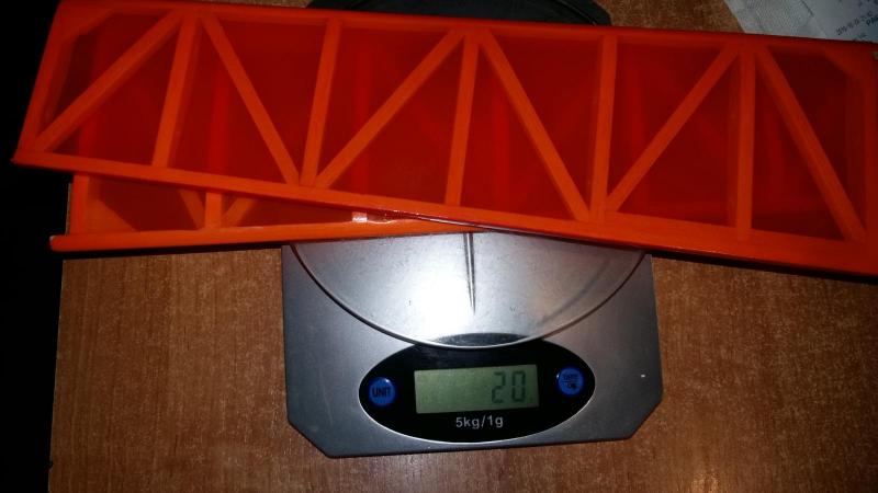

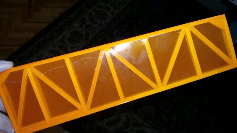

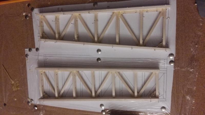

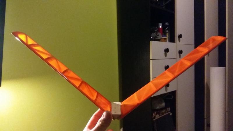

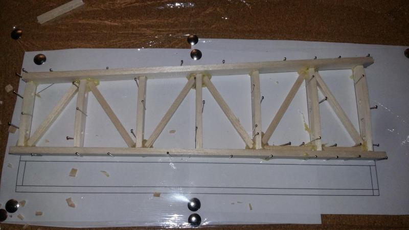

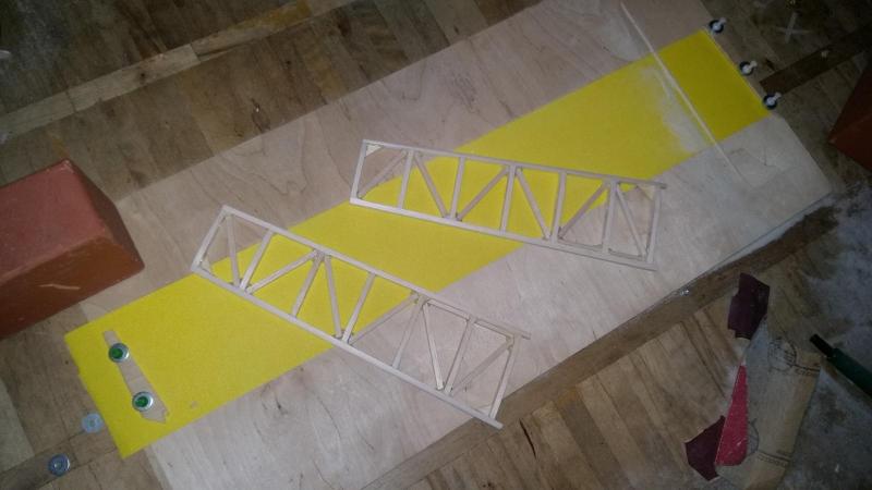

Następnie z racji oczekiwania na przesyłkę z węglem zająłem się V-tailem. Zaprojektowałem gp spbie w AutoCADzie i wydrukowałem, poskładałem kartki na tablicy korkowej do kupy, przykryłem folią i wycinałem elementy z balsy. Sumarycznie, położony płasko ma 60cm szerokości.
Planuję zrobić mu rozwarcie 110*. Klejony Soudalem 66A. Starałem się nie nawalić za dużo kleju z racji, że jak większość pewnie wie, dość ładnie sobie puchnie, ale z drugiej strony nie żałowałem bo nie chciałem by było ryzyko, że nie złapie :lol: Po co najmniej 24h, nożykiem tapeciakiem, po prostu odcinałem co było za dużo i szpeciło. Przyszedł czas na ostateczne szlifowanie i nadanie kształtu statecznikom:

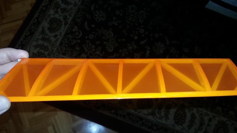

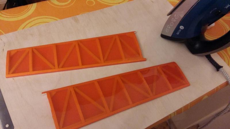

Gotowe oszlifowane to trzeba okleić! Pierwszy raz w życiu oklejałem konstrukcję żeberkową. Daaaaaawno temu kiedyś oklejałem płaski kawałek depronu z innego modelu, ale z marnym efektem. Tym razem robiłem powoli, dokładnie i po obejrzeniu kilku poradników z YT. Myślę, że wyszło mi na prawdę bardzo ciekawie jak na ten pierwszy raz :D
Ster będzie z litego spływu balsowego, popychaczami giętkie bowdeny, snapy kulowe. Całość przedstawiona tu zajęła mi 5 dni pracy. Teraz przede mną ogarnięcie złączenia stateczników w V -dlatego nie obcinałem jeszcze tych wystających elementów- i montażu ich na rurce węglowej, a także wprawienie wzmocnień w skrzydła wraz zamknięciem zamknięciem ich, a na końcu dopasowanie kadłuba. Ciąg dalszy nastąpi, sam się nie mogę doczekać efektu. Pozdrawiam! :D:lol:

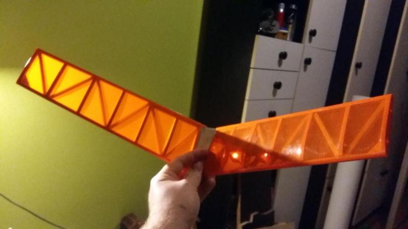

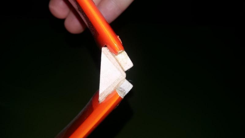

Skleiłem stateczniki w założone V. Wg wymiarów i fantastycznej pomocy AutoCADa, obliczyło mi, że uzyskałem ~112* ze sklejenia kąta prostego z dwoma dociętymi kawałkami spływu balsowego. ^_^
Efekt następujący:

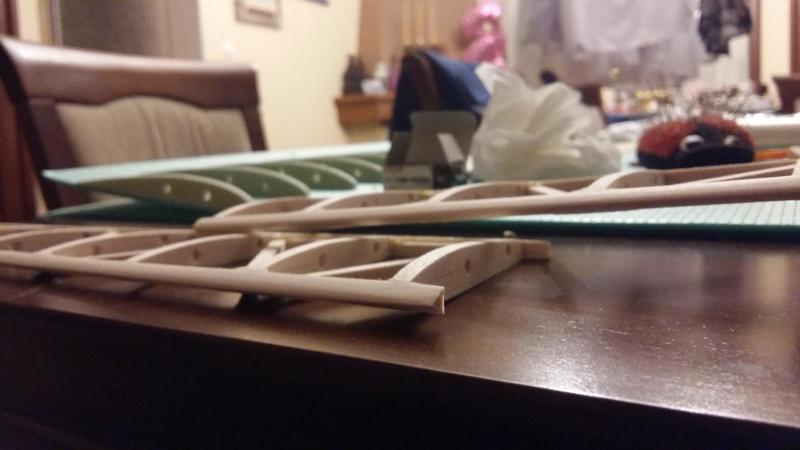

Następnie prawie 7 filmów Sci-Fi zajęło mi zrobienie i dopasowanie sklejkowych wzmocnień żeberek do skrzydła, żeby rurki węglowe mi szybko nie wyrobiły depronu i go nie wytargały w locie. :P Jeszcze zostało mi żywicą epoxy (mam 5min Pattexa) wklejać te węglowe dźwigary -obecnie tylko wsunięte- w te wzmocnienia. Następnie jeszcze wzmocnienia dorobię, też z tego 6mm depronu przy spływie, by zminimalizować możliwość skręcania się skrzydła. Obmyślam jeszcze jakiś płaskowniczek do skręcenia skrzydeł by się nie rozsuwały. Po tym czas na zamykanie poszycia.

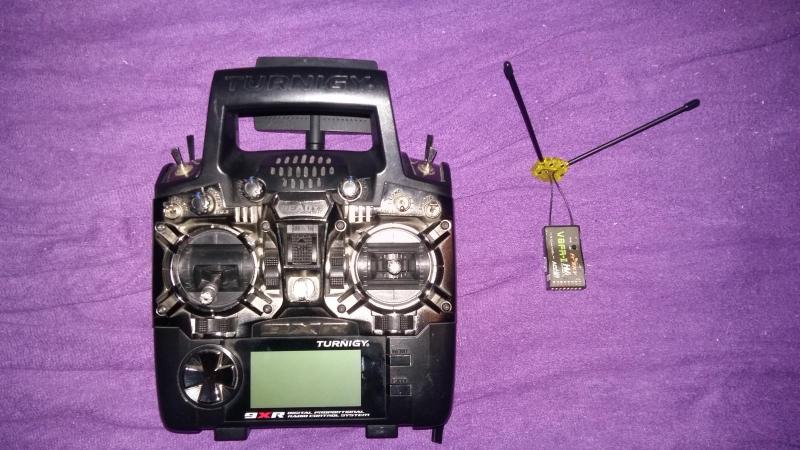

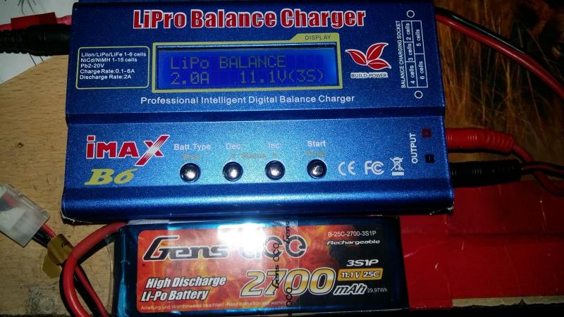

Dziękuję bardzo! Będę walczył, mam nadzieję, że szybko uda mi się go ulotnić. :D Do tego jeszcze zaszalałem i zakupiłem inną aparaturę, bo co do poprzedniej straciłem zaufanie. :huh: Obecnie przerzucam się na taki sprzęcior, myślę, że lepiej się sprawdzi :rolleyes:

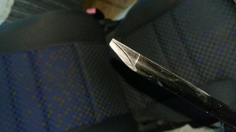

Mam dwie takie w wersji PRO.
Rozbierz i zaklej gorącym glutem blaszki trzymające potencjometry (małe żółte rączki pod tym względem wspięły się na wyżyny głupoty)
Druga sprawa, to przeleć kontaktem potencjometry.
Samo radyjko naprawdę fajne, choć tg9x miało lepiej zrobione gimbale.
Dzięki za rady. Obczaję to, żeby potem nie było niemiłych niespodzianek. :unsure:
Mam taką kilka lat i gimbale działają, ale może ja dużo nie latam :) .
No nie latasz .-)
Przy okazji rozkręć i przyjrzyj się jak są blokowane potencjometry. Te blaszki powoli, bo powoli, ale się wysuwają, co powoduje rozkalibrowywanie drągów.
Suma sumarum radio SUPER, jak za tą cenę !!!
Nic więcej mi nie potrzeba (no może nieco głośniejszego głosnika, bo jak mocno wieje to słabo go słyszę)
Pstryczki o wieki świetlne lepsze od taranisowych (gniotsa nie łamiotsa)
PS Zmiana mode w tym radiu wiąże się z totalnym rozebraniem gimbala. Jestem pełen podziwu jak można to, aż tak skomplikować .-)
Gimbale łożyskowane (kiedyś się tym na forum bardzo podniecali),ale od starego turnigy są znacznie gorsze.

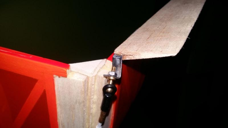

Kolejny tydzień za mną. W tym tygodniu prace również nie dały jakichś cudownych efektów, niemniej jednak ruszyło coś do przodu. Wkleiłem te wzmocnienia przy spływie, o których pisałem wyżej.

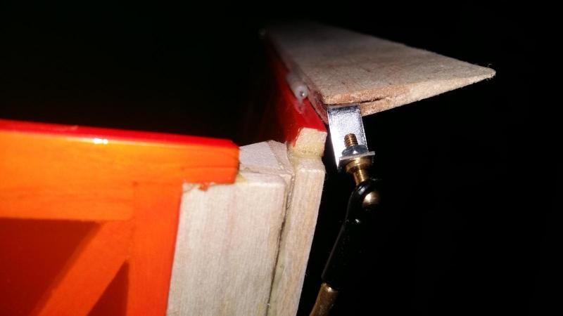

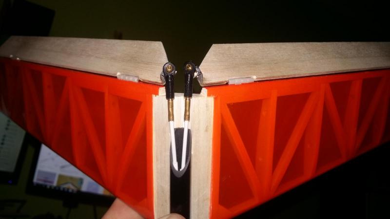

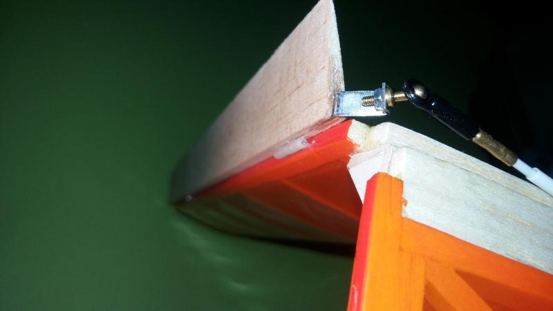

Wypróbowałem również jeden z pomysłów na sterowanie lotką ogona. Wydaje mi się być najlepszy, bo idea plastikowej dźwigni prostopadle wklejonej w lotkę przestała wydawać się sensowna ze względu na:
-długość drewna lotki ku środkowi rury ogonowej
-kolizyjność tak długich lotek w tym układzie
-przesuwanie się na boki pracującego bowdena
-kupioną chyba o za małej średnicy (12/10mm) rurki węglowej na ogon :lol:
-to że podpatrzyłem w internecie inny sposób sterowania, który właśnie wypróbowałem.
Tak zamierzam zrobić ostatecznie i wkleić to klejem epoksydowym, by nie pękło i nic nie popuściło, choć wątpliwości i tak mam co do tej blachy w drewnie. :D
Niestety jednak przegiąłem i kupiłem za gruby spływ balsowy. Niby tylko o milimetr, no ale nie może być grubszy niż krawędź statecznika. Tak więc czeka mnie zakup cieńszego, ponieważ próba zeszlifowania go papierem ściernym mnie rozczarowała i wyszła lipa. Przy nowym spływie muszę dopracować ofssecik zawiasu aby zmniejszyć szparę. -_- Reszta zapowiada się nie najgorzej. Kminię jeszcze z czego zrobić ten łącznik skrzydeł by to sensownie rozwiązać, aby było w miarę wytrzymałe i się nie wyrobił otwór przy wielokrotnym skręcaniu/rozkręcaniu śrubą. Blacha ciężka i zbyt giętka, ale za to wytrzymała. Sklejka niestety zbyt gruba, ale reszta by pasowała. Jakaś cienka płytka z włókna szklanego? Dorwę coś takiego czy musiałbym sobie zrobić z maty i żywicy? Płaskownik węglowy odpada, bo śruba w otworze i siły rozdzielą włókna. Ewentualnie może dural? Ale wolałbym jakiś kompozyt, bo klejeń bardzo różnych materiałów nie lubię. :mellow:

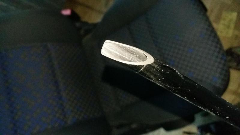

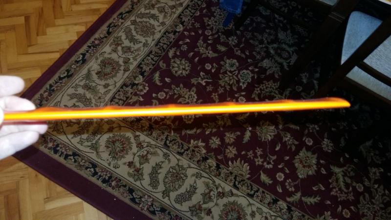

Wyszlifowałem skos w rurze ogonowej, by bowdeny miały jak pracować- ale i tak jeszcze jest za mały niestety.

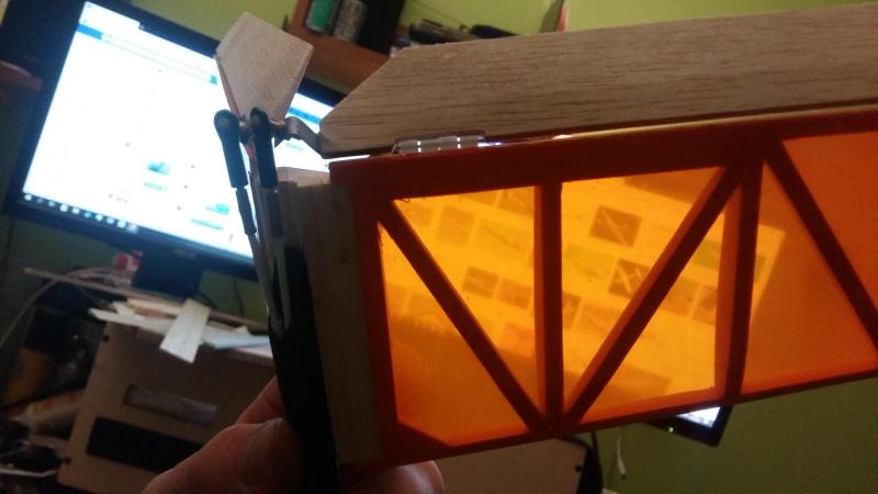

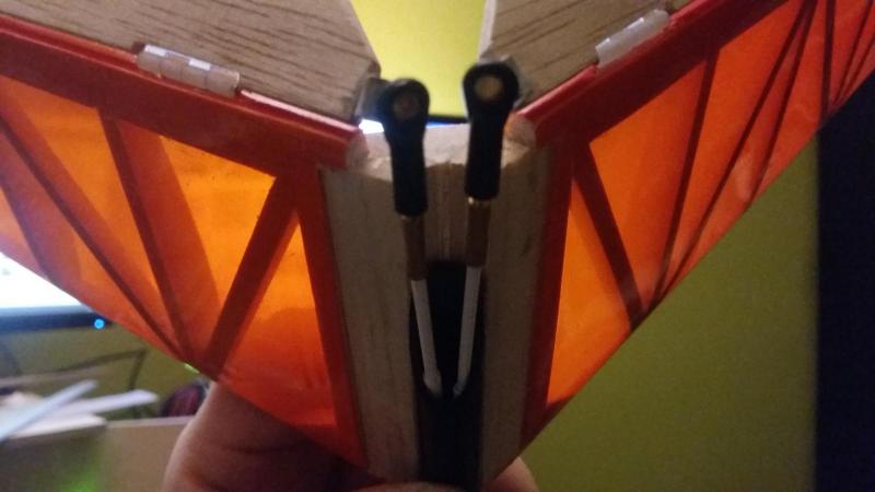

W tym tygodniu kontynuowałem walkę z dopasowaniem lotek statecznika V. Efekt zmagań nawet mi się podoba. I tu pojawia się pytanie do ludzi bardziej doświadczonych: czy oklejać spływy balsowe tą samą folią co statecznik czy mogę zostawić je z gołego drewna? Nie ukrywam, że to drewno takie odsłonięte jako dodatek strasznie mi się podoba i jeśli oklejenie nie miałoby przynieść jakiegoś rozsądnego wzmocnienia lotek, to chętnie bym ich nie oklejał. Blaszki wklejone, zawiasy jeszcze nie. Wstrzymam się z tym do ewentualnego oklejania. :P Krawędź tylna statecznika ma 5mm grubości, lotki chciałem zrobić ze spływu 4mm ale niestety w sklepie jednak im brakło i mieli tylko 5 milimetrowe. No to je wziąłem i oszlifowałem w trochę inny sposób niż poprzedni, ten okazał się bardzo przyzwoity. Są węższe, mają po ok 3mm w najgrubszym miejscu, stąd moje zadowolenie z postępu. :lol:
Przymiarki całości ogona:
Całość pracuje całkiem ciekawie, bez prawie żadnego oporu. Póki co tyle.
C. D. N. :ph34r:
 Nie ukrywam, że to drewno takie odsłonięte jako dodatek strasznie mi się podoba i jeśli oklejenie nie miałoby przynieść jakiegoś rozsądnego wzmocnienia lotek, to chętnie bym ich nie oklejał. Jak Ci  się podoba to w czym sprawa,zapuść lakierem bezbarwnym(capon,nitro cellon,itp) i po sprawie :P.
Chodziło mi o to, czy oklejenie folią je wzmocni i np będzie bardziej odporne na wyłamanie dźwigni steru. :rolleyes: Ale ostatecznie okleiłem, wolę nie ryzykować. :lol:
