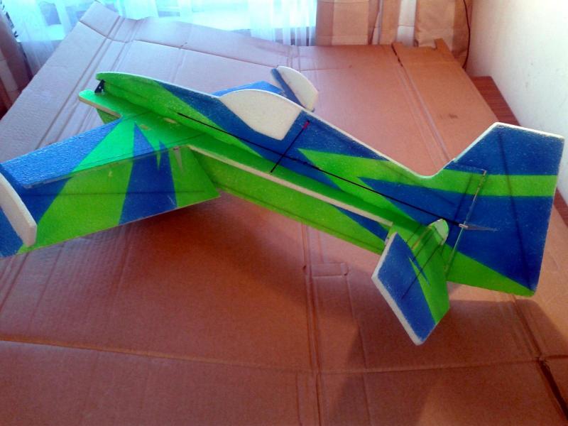

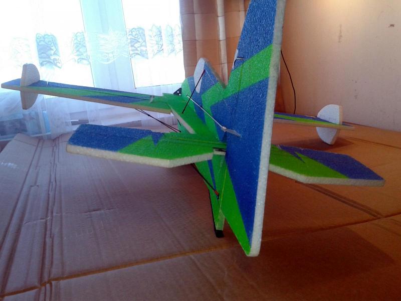

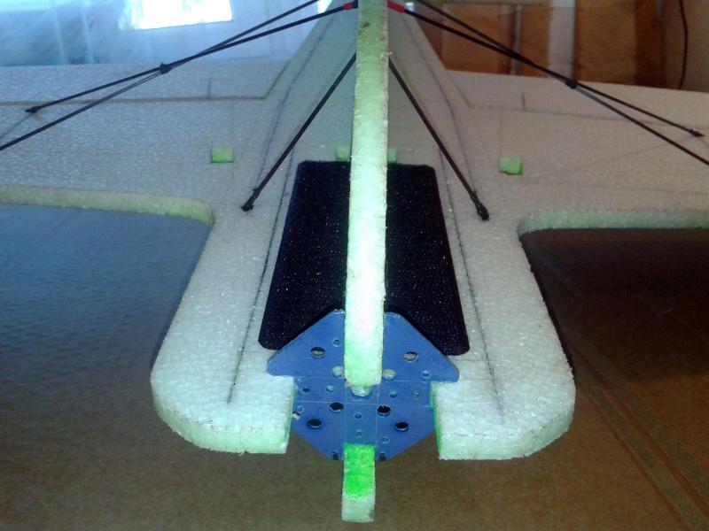

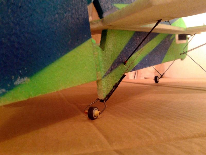

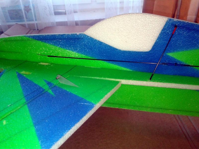

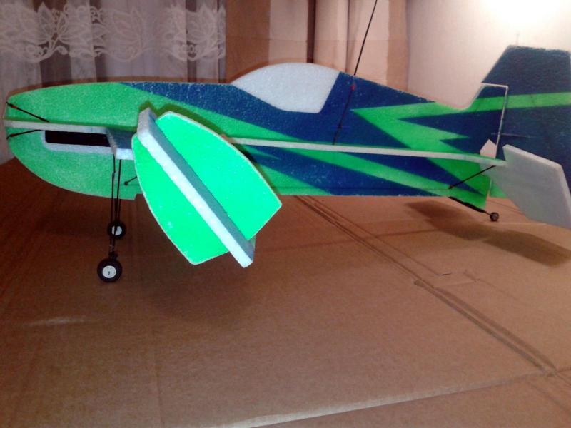

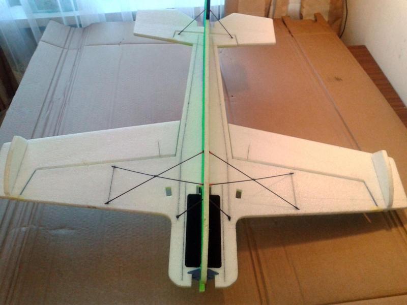

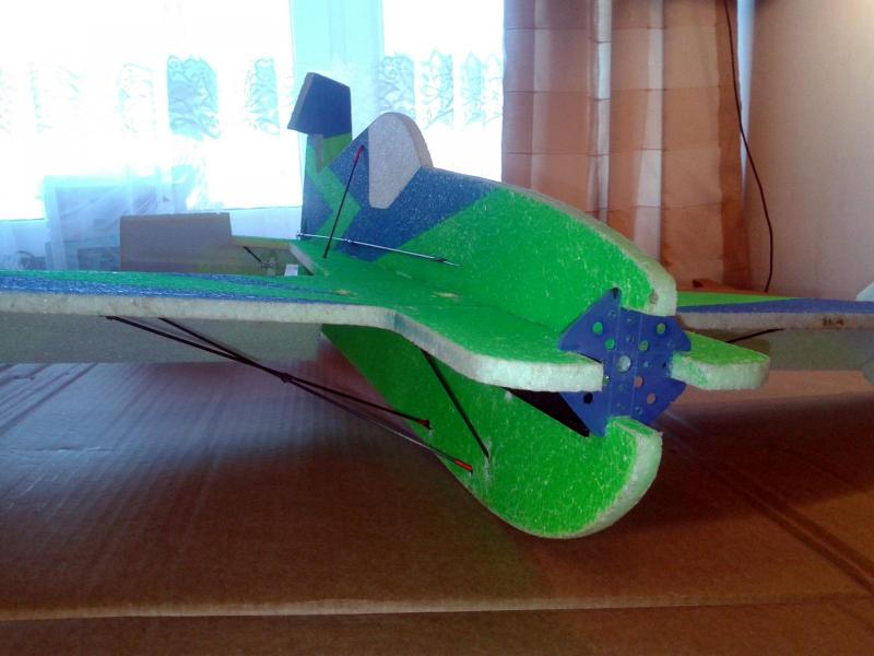

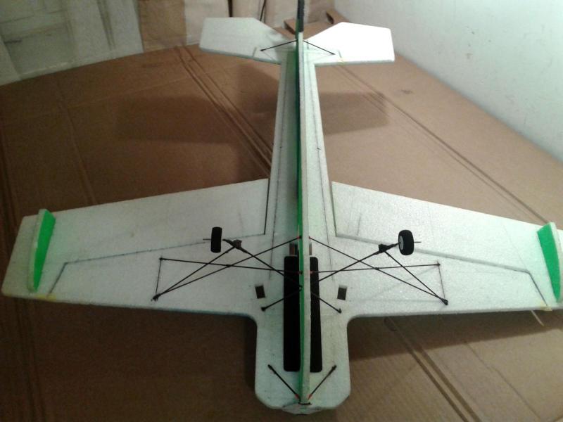

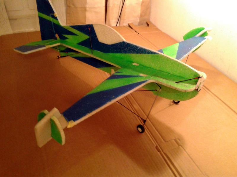

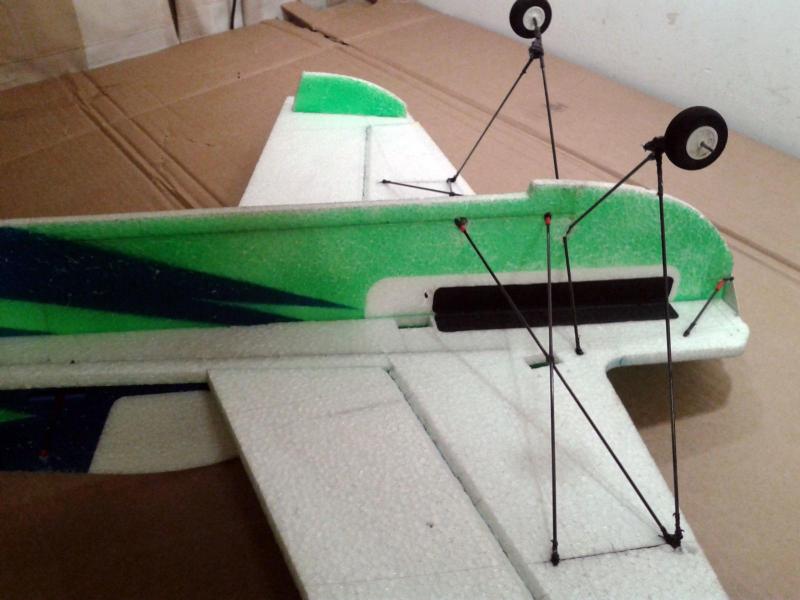

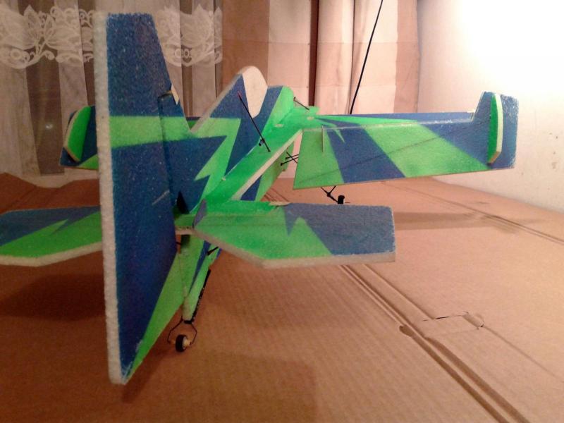

Extra 330sc na bazie zdjęć z neta. Zbudowana z EPP 10mm, płaskowników węglowych 0.5x4mm i  prętów 2mm.

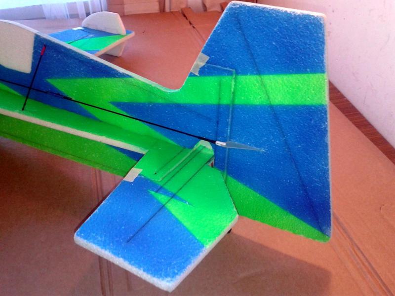

Trochę powiększone powierzchnie sterowe, waga wyszła 235 gramów.

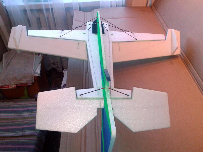

Wymiary: 95cm długość, 90cm rozpiętość.
Modele chwilowo nie uzbrojony, ale latał  próbnie na EMAX i śmigle 10x4.7 i pakiecie 800mah.

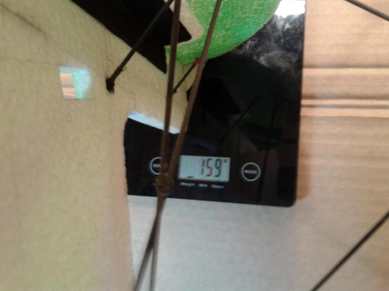

Proszę bardzo jest brat  na tych samych planach oparty w wersja EPP 8mm, rozpiętość 82cm, długość 87cm i wyszło 159 gramów. Ten lata jeszcze lepiej i nawet fajnie ląduje na asfalcie.
