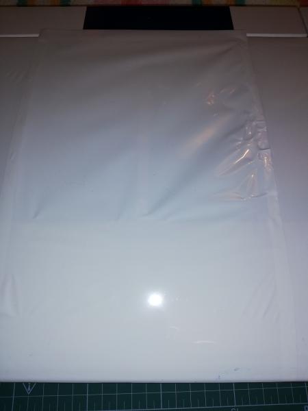

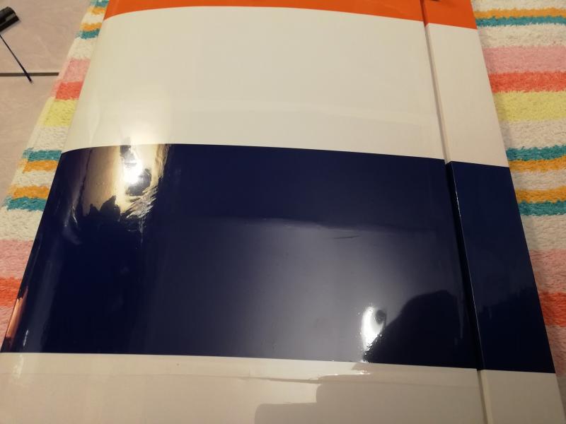

yarecki61 Opublikowano 24 Listopada 2019 Opublikowano 24 Listopada 2019 Temat bardzo błachy, ale potrzebuję porady. Jak pozbyć się tych zmarszczek na folii. Próbowałem żelazkiem, konkretną suszarką do włosów.... i nic, ani drgnie.
M.Ch. Opublikowano 24 Listopada 2019 Opublikowano 24 Listopada 2019 A próbowałeś kremu przeciw zmarszczkowego.... A poważnie - na to zawsze działa temperatura. Ale przy dekorach bardzo łatwo przesadzić i obkurczyć folię. Żelazko modelarskie + skarpeta dedykowana. Od środka na zewnątrz, próbując wyganiać bąble powietrza do krawędzi. Zacznij od 120 stopni. Bąble zamknięte przekuj igłą i usuń powietrze. Jak się nabierze wprawy to już później idzie:
yarecki61 Opublikowano 24 Listopada 2019 Autor Opublikowano 24 Listopada 2019 Nie mam do tego cierpliwości. Oderwałem badziewie, wyczyściłem maskę, wymyślę coś innego.

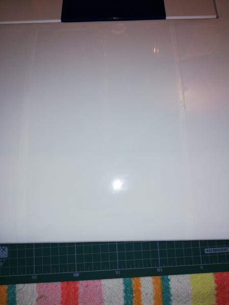

andgdy Opublikowano 26 Grudnia 2019 Opublikowano 26 Grudnia 2019 Problem kolegi yarecky61 jest inny iż Wy wszyscy opisujecie. Występuje tu nakładanie kolejnej warstwy foli na folię już ukształtowaną. Żadna metoda nie będzie skuteczna w tym przypadku aby pozbyć się bąbli. Ktoś bardziej doświadczony może się wypowie odnośnie nakładania kolejnych warstw foli na folię.
