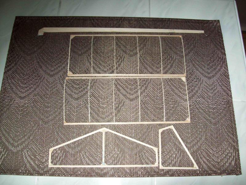

 Model nie jest trudny a plany są dokładnie opisane, z wymiarami także w milimetrach.

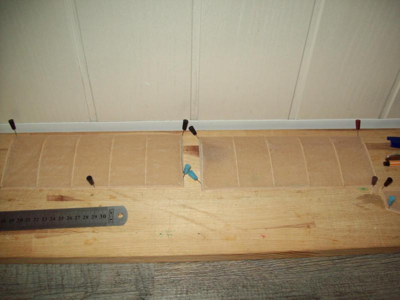

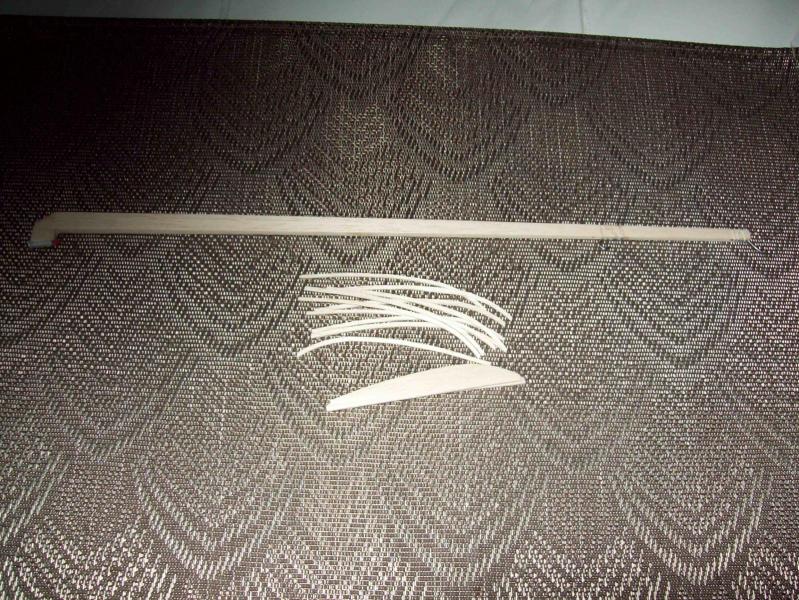

Belka kadłubowa  to listwa  twarda balsa doszlifowana wg planu oraz żeberka z balsy 1m/m i centralne z 1.5-ki.
wszystkie elementy;

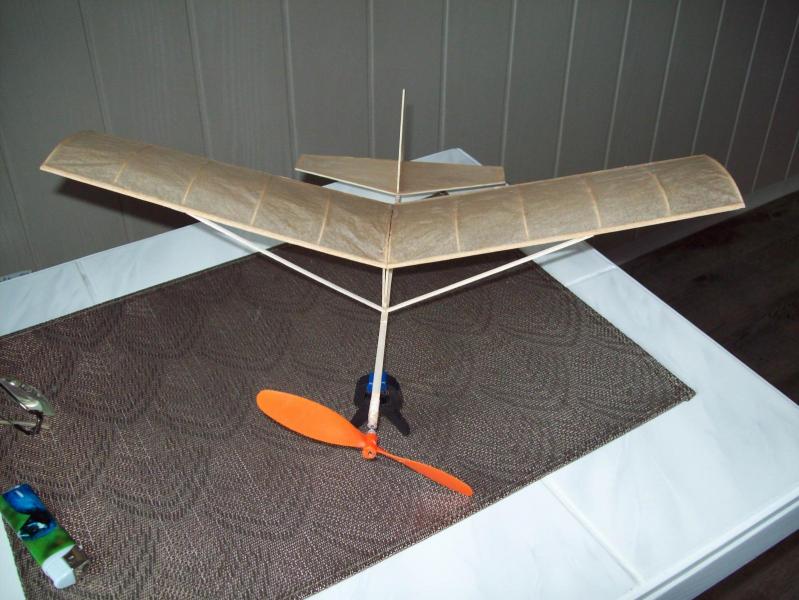

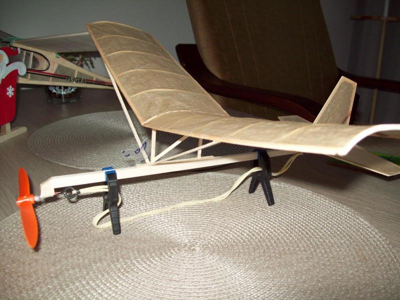

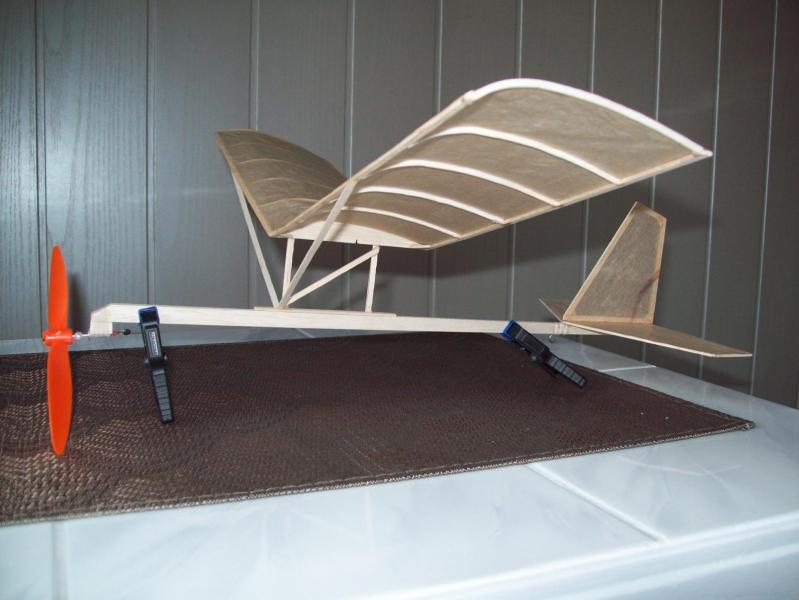

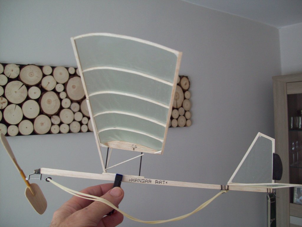

Model  po oklejeniu i gotowy do lotu prezentuje sie tak;

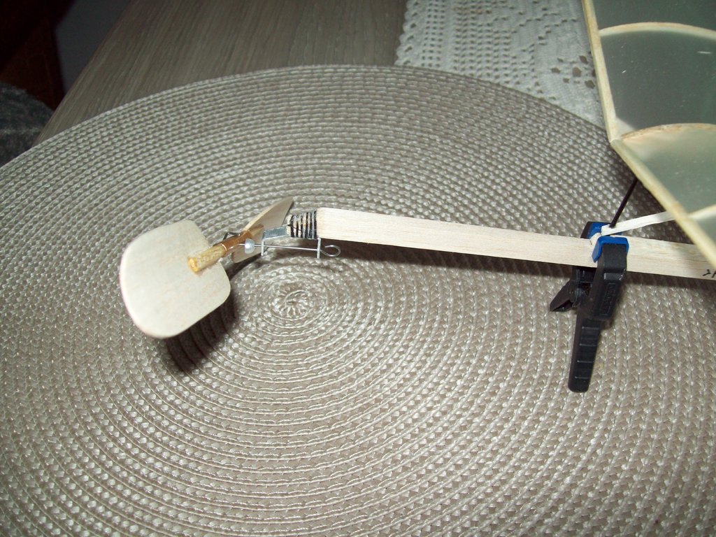

śmigło  IGRA o średnicy 16cm i  pętla gumy 2.5x 1 długośco 41cm, ewentualnie jak radził mi Maciej wykonam wg planu.Zmodyfikowałem trochę "baldachim" i mocowanie skrzydła.
Dość z budowaniem i czekam do wiosny.

Witam.
Tego modelu jeszcze nie budowałem ale oglądając filmy umieszczę go na liście do zrobienia.Śmigło ze zdjęcia będzie za ciężkie do tej konstrukcji więc polecam balsowe.Czekam na loty....Model bardzo ładny

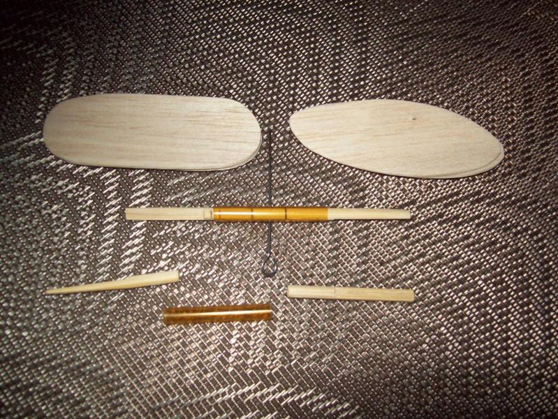

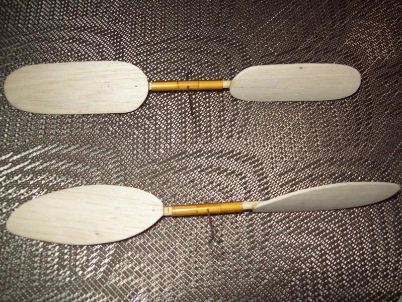

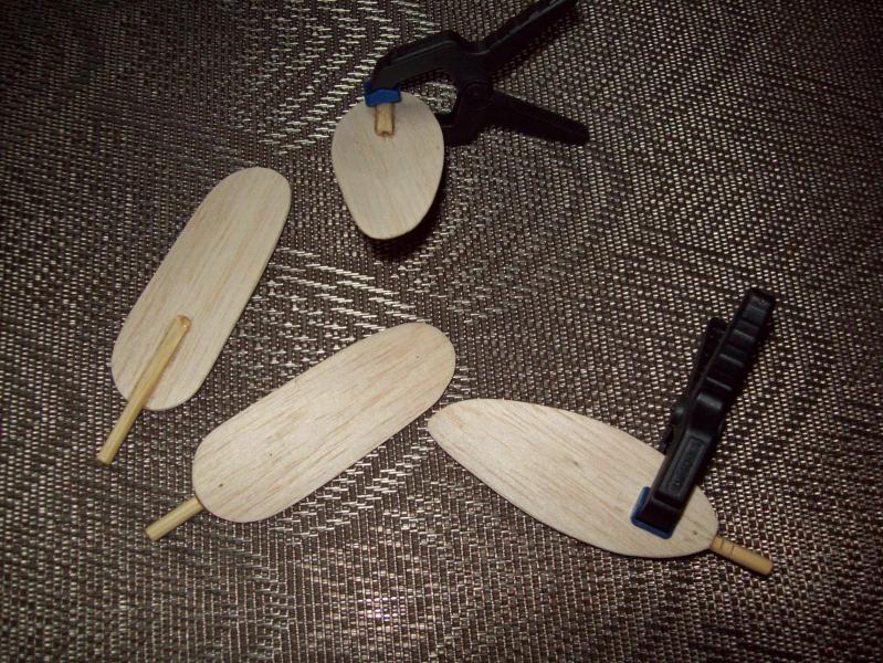

Za sugestią Macieja wykonuję dwa rodzaję smigieł.Jedne łopaty  wg planów i drugie z innych planów, modyfikując piastę.
Same łopaty wykonałem z balsy 1.5m/m odpowiednio je szlfując i wygięte na mokro do krzywizny na walcu średnicy 7cm.Piasta łopatki wykonana z bambusu będzie wklejona na żywicę. Sama pista główna to odcinek koszulki bowdena średnicy 5m/m zewnętrznie i długości 36m/m. Po żłożeniu gotowego śmigła docelowa średnica  wyniesie 17cm.Sama łopatka w piastę główną wchodzi w miarę ciasno na tyle aby można było ustawić odpowiedni kąt i zakleić na stałe.
Jest pytanie?, w planach piasta główma to listewka o przekroju 3x5m/m co po przekątnej w stosunku do płaszczyzny daje ok 33 stpnie.W innych planach widziałem 40 stopni. Jak ustawić ??????
Wg mnie powinno być lżejsze :rolleyes:
Witam.
Łopatki wklej pod kątem około 30/33*.45 wkleja się w śmigłach halowych,papierzakach i mniejszych.Powodzenia w budowie

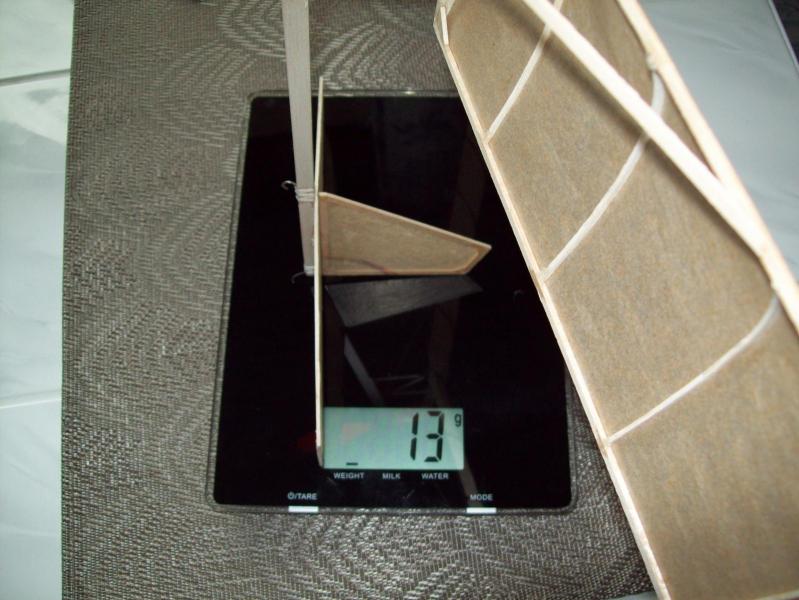

Proces " produkcji " , klejenie i przymiarka;
wkleiłem łopaty na 33*  a śmigło waży 2gramy, / początkowo waga nie reagowała i dopiero po chwili podała odczyt/.

Śmigła ładne....ciekawy jestem jak się spiszą w lotach
Dzięki za pochwałę, to bodziec do dalszego drążenia tej tematyki. Sam jestem ciekaw!? Do wiosny daleko to i coś jeszcze spróbuję skleić, może tego którego masz obecnie na "tapecie".?

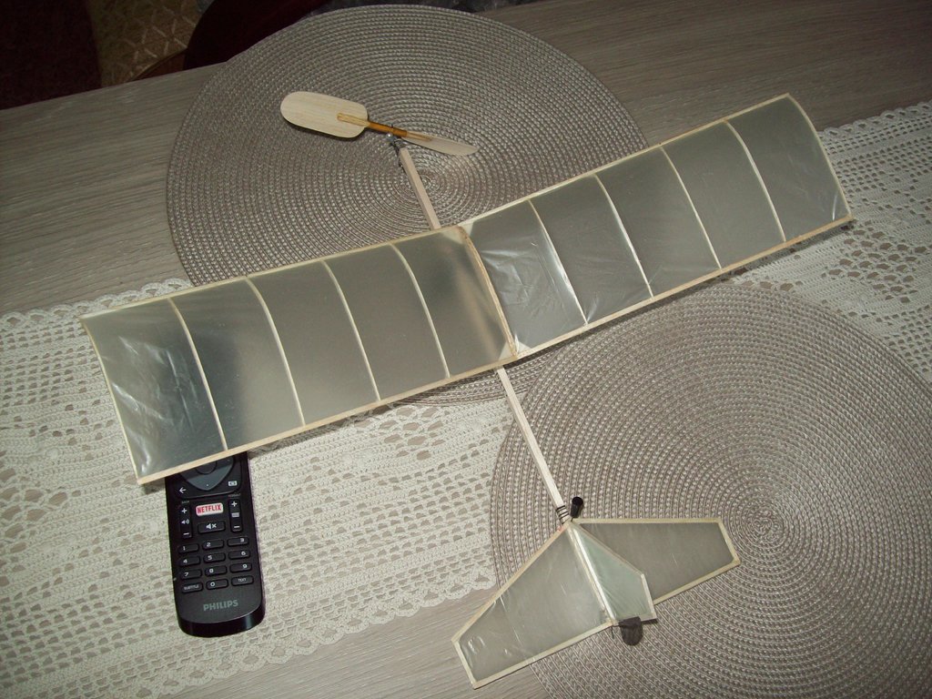

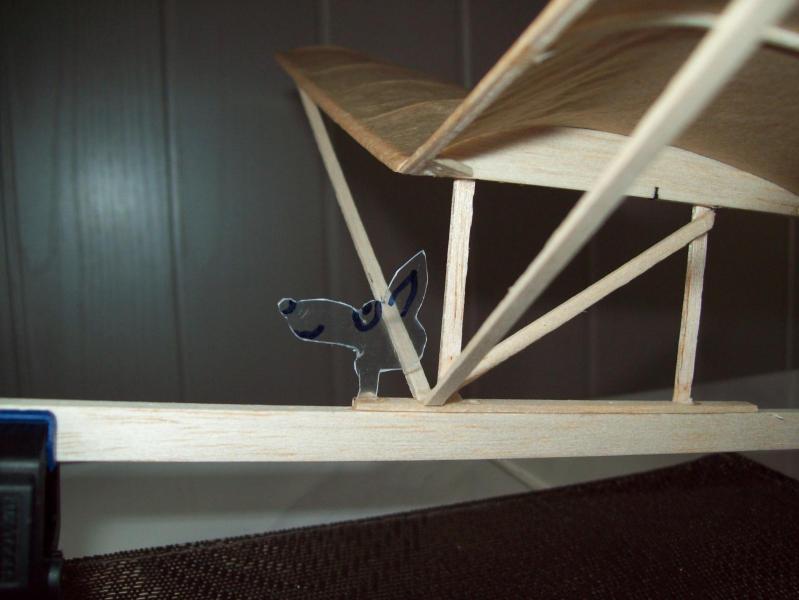

Dzisiaj dołączył drugi egzemplarz Hangar Rata z lekką modyfikacją wieżyczki, gdzie zastosowałem dwa wsporniki z pręcika węglowego na łożu 2.5m/m paska balsy. Model pokryłem bardzo, bardzo cienką folią na  rzadki butapren.Waga na pewno jest mniejsza w porównaniu do pierwszego egzemplarza.Być może jutro go oblatam a jeśli będzie latał jak pierwszy będę ogromnie zadowolony.
W dniu 8.05.2020 o 17:23, mayster8405 napisał:

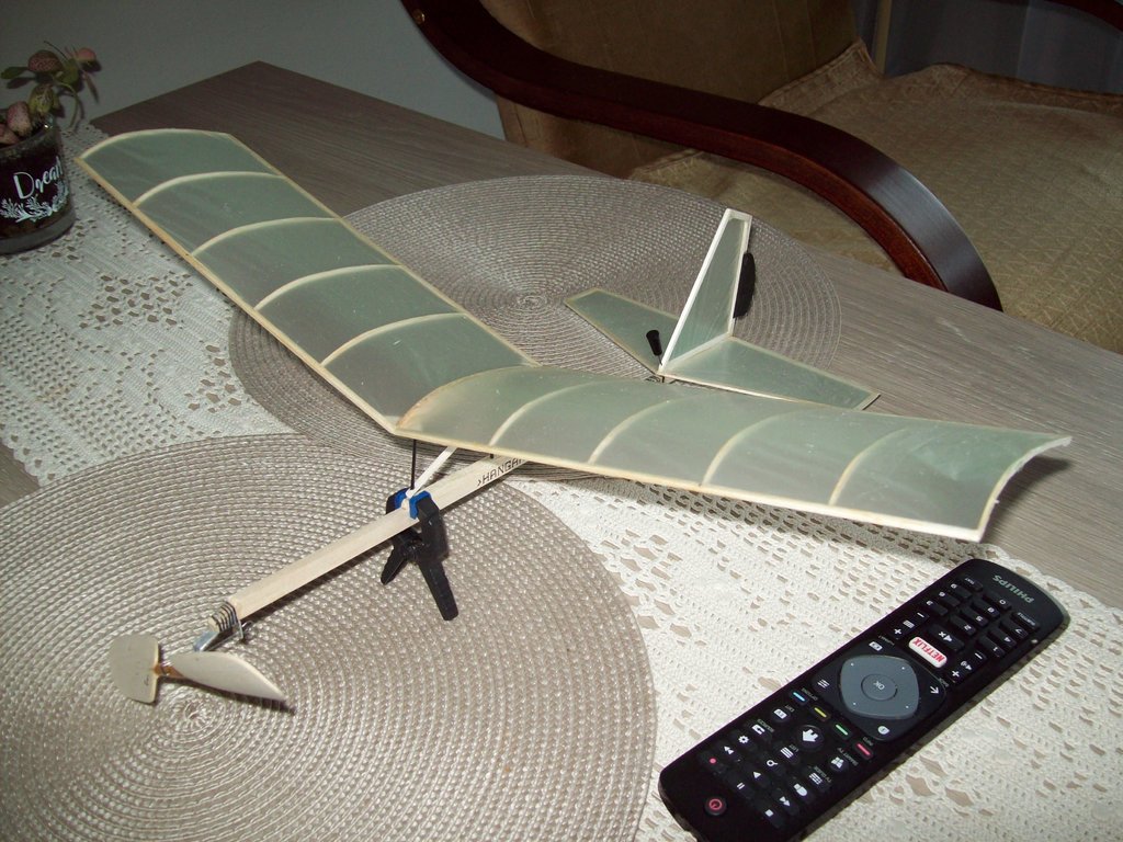

Kompletny model gotowy do lotu wygląda tak:
jak przewidywałem, waga co widać wynosi 10 gram.!!!!!
Oklejenie przypomina papier kondensatorowy ,pamiętają go /dziadkowie/modelarze.Model bardzo ładnie zrobiony......a gdzie pilot?
Maciej,
byłem na wsi polatać  innymi modelami, ale i tego zabrałem sobie na próbne loty. Byłem sam, nie mam jeszcze przyrządu ułatwiającego nakręcanie gumy i nakręcałem ją palcem. Taka zabawa jest niezwykle utrudniona, ale średnio nakręcałem ok 200-230 obrotów / na pewno za mało/.Model ładnie krąży w lewo ale  krótko. Pomimo tego była fajna zabawa i modelik zachował się cały.?
Folia to worki na śmieci o kolorze metalicznym jasno zielonym , najcieńsza wśród innych. Pilot będzie na następne loty.

Witaj.
Bez dobrej przekładni do gumy modele będą krótko i nie  efektownie latały.Min 500/600 obrotów w takie modele bym /wkrecał/Ciesze się że kolejna osoba bawi sie modelami -gumówkami
