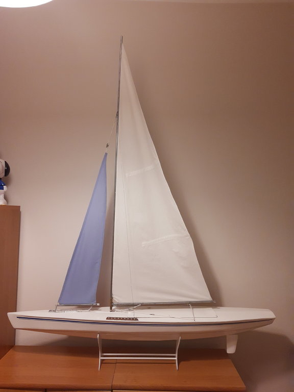

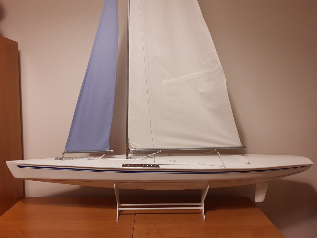

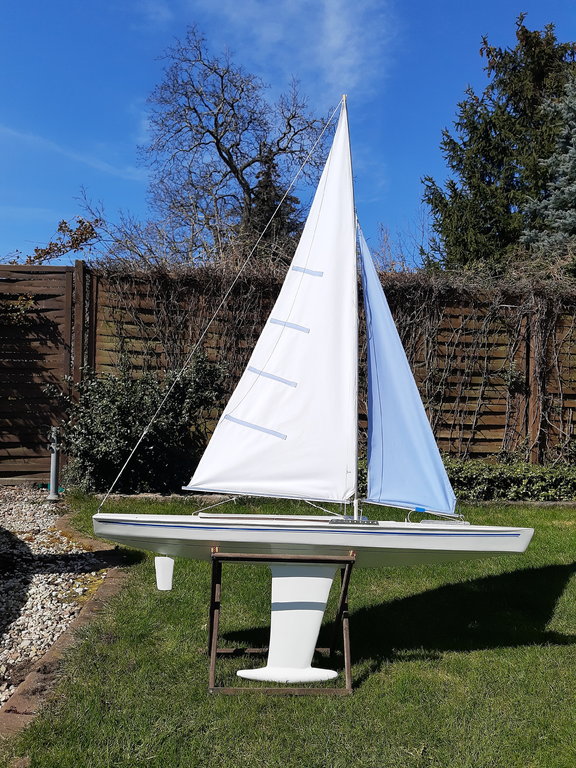

Witam,  po 40 latach próbuję zwodować i wyposażyć w radio jeden z moich modeli zbudowany w końcu lat 70 tych.Model jest zbudowany wg proj .Jana Marczaka
Z roku 1968. Łódka była oznaczona symbolami DM-F5 i ma 135 cm długości powierzchnia żagli ok 40 dm2. niestety po tak długiej nieobecności w modelarstwie nie wiem co kupić tzn radio serwa ,windy ,itp.Jeśli ktoś zechce podesłać parę sugestii będę wdzięczny.Na fotkach model stan obecny

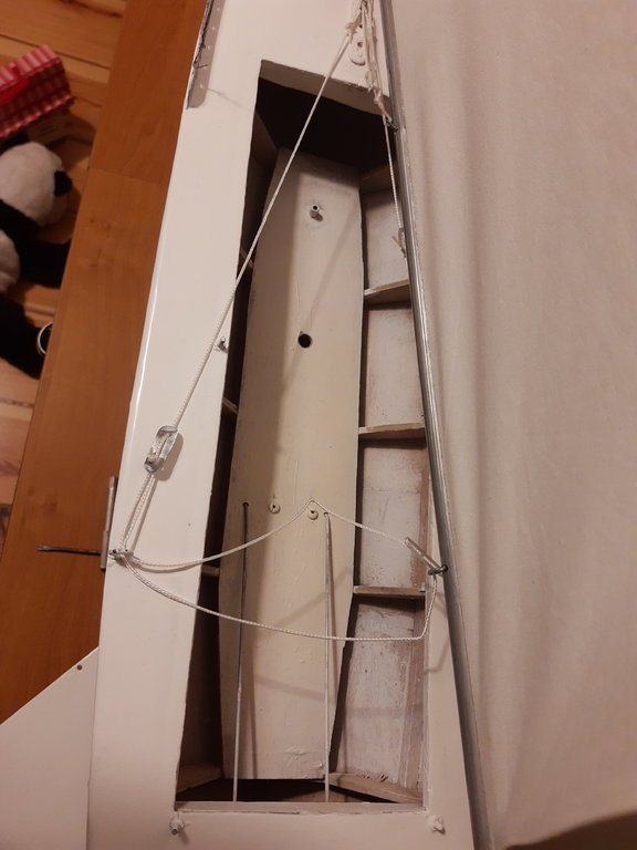

Przy tej wielkości jachtu raczej celowałbym w windę, stosunkowo wolna i tania jest winda HITEC 765, serwo do steru tu wystarczy zwykłe standardowe, powinno dać radę. Moim zdaniem model wymaga trochę modyfikacji:
- luk jest zdecydowanie za duży, na tyle możesz go zmniejszyć tak, zeby móc rozmieścić wyposażenie i wygodnie wymieniać pakiet.
- ster jest chyba zbyt mały, nie mam wymiarów płetwy balastowej jej kształt i powierzchnia też ma znaczenie, ale tu bym celował w trochę większy ster.
- przy stosunkowo wąskim kadłubie cofnięcie podwięzi co prawda naciągnie sztag, ja bym wprowadził achterszatg.
- bom foka jest bez obciagacza, albo trzeba go wprowdzić albo zaczepić bom tak by oś obrotu była nie na sztagu tylko w około 1/4-1/5 dolnego liku foka.
- piętę bomu grota przesunałbym  na maszcie do góry, wtedu obiągacz bomu grota będzie miał szansę na w miarę dobrą pracę.
- odległość zaczepienia szotów grota i foka od osi obrotu bomów powinna być zbliżona do siebie.
- proporcje żagli są trochę archaiczne i warto by było się nad nimi pochylić.
To tak na szybko, napisz coś więcej o tym modelu, wtedy będę mógł coś więcej pomóc.
  • 2 miesiące temu...
Dziękuję za odpowiedź ,towar zamówiony czekam na dostawę i zaczynam pracę . Faktycznie proporcje żagli są do zmiany .Przesunę maszt do tyłu wydłużę bom foka , dodam achtersztag tak jak sugerujesz i zmienię trochę kształt żagli . Aktualnie są z płutna tak jak się kiedyś szyło -może zmienić materiał ?
