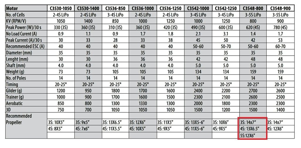

alvaro1987 Opublikowano 11 Marca 2020 Opublikowano 11 Marca 2020 Witam Mam takie pytanie czy do takiego modelu https://www.modelmotor.pl/piper-j-3-cub-40-arf-airline-172cm.html nada się taki silnik i regulator ? https://modelemax.pl/pl/ray/27860-ray-g2-regulator-r-60b---sbec-42013.html https://modelemax.pl/pl/silniki-ray/28808-ray-g3-silnik-c3548--800-3ea0268.html Jakie śmigło? Prosiłbym o link. Kompletnie się na tym nie znam i liczę na waszą pomoc Pozdrawiam
RomanJ4 Opublikowano 14 Marca 2020 Opublikowano 14 Marca 2020 może to nieco pomoże... https://www.wattflyer.com/forums/showthread.php?t=8859 (wg tego przelicznika lepszy byłby C3548- wersji 900 - 780W/pakiet4S i oczywiście inne śmigło-12x6", lub większy) http://www.greatplanes.com/powersystem/glow-to-brushless.php http://www.tcrconline.com/documents/Brushless/Glow to Electric Conversions.pdf (https://www.google.com/search?client=firefox-b-d&q=glow-to-brushless) https://www.modelmotor.pl/webpage/ogolne-zasady-doboru-silnikow-do-napedow-elektrycznych-w-zastosowaniach-modelarskich.html https://www.modelmotor.pl/webpage/dobor-elektrycznego-zespolu-napedowego-do-modeli-latajacych.html https://abc-rc.pl/Baza-Wiedzy-Modelarstwo-i-Elektronika-ccms-pol-43.html?gclid=CjwKCAjwgbLzBRBsEiwAXVIygIOdxwNb_Be1RCzZva1dI5CV6JaoiJLpa6S7wD-hF7HoVih7Mdhp8hoCynYQAvD_BwE a do silnika który podałeś w linku zalecana wielkość śmigła jest określona w jego specyfikacji (wg wielkości pakietu zasilającego 3S; 4S; 5S;)
