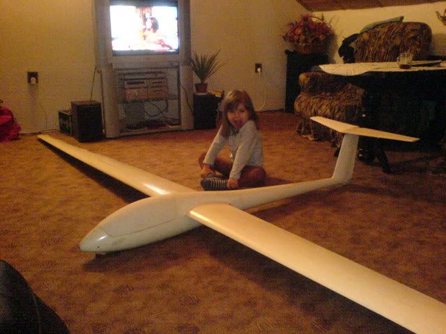

motyl Opublikowano 17 Lutego 2007 Opublikowano 17 Lutego 2007 A poniżej fotka mojego celu wyprawy do Lublina/Radawca no i przy okazji Puław Teraz troche o: Rozpiętość 4,55m profil bliżej nieznany wklęsło wypukły Waga : Satecznik poziomy niedokończony 65g Statecznik pionowy nie dokończony 16g kabinka ( kopyto??) 110g skrzydło prawe 1443g Skrzydło lewe 1755g Kadłub z balastem ołowianym 2382g czyli razem waży 5771g trozk emnei martwi ta różnica między skrzydłami Model wyposażony w pływający statecznik typu T, ster kierunku, lotki i hamulce aerodynamiczne. Model wymaga włożenia sporego nakładu pracy aby wzbić się w powietrze ale mam optymistyczne myśli że już w lipcu na Żar i Bezmiechowa będe mógł zabrać go razem z małym FOXem i rodziną jest narazie trzeci wkolejce do dokończenia ale dam rade

Gość Anonymous Opublikowano 17 Lutego 2007 Opublikowano 17 Lutego 2007 Ta różnica :shock: musisz coś z nią zrobić motylu, nie może być coś takiego, chyba że chcesz ku ucisze widzów zakończyć dziewiczy lot efektownym korkąciągiem śrubowanym mniej więcej M500 ( ), z efektownym kretem do samych skrzydeł. Jedyna opcja: późniejsze doważanie jednego skrzydła, lub wybieranie styropianu (o ile on tam jest) z przeciwległego skrzydełka... Pozdrawiam, Bartek.

Tomek_W Opublikowano 17 Lutego 2007 Opublikowano 17 Lutego 2007 Nie ważyłem go aż tak dokładnie, faktycznie spora różnica. Sprawdź podpierając skrzydło,gdzie leży środek masy lewego i prawego (w jakiej odległości od nasadowego żebra) . Jeśli ta odległość jest podobna, to nie powinno być większych problemów . Gorzej, jeśli się sporo różni . Myślę, ze wiesz w czym problem.
motyl Opublikowano 17 Lutego 2007 Autor Opublikowano 17 Lutego 2007 Gorzej, jeśli się sporo różni . Myślę, ze wiesz w czym problem. Tomku spoko Po rozmowie z Pawłem spodziewałem się gorszego efektu;) Z tym dam sobie rade A co do sprawdzenia skrzydeł wystarczy je złożyć i sprawdzić gdzie wycodzi SC poprzeczne i bedzie OK . Mam pytanko składałęś go w całość ?? i blokowałeś te czpienie ?? Bo jakoś mie nie pasują zbytnio

Tomek_W Opublikowano 18 Lutego 2007 Opublikowano 18 Lutego 2007 Co do składania, to tam bardzo ciasno wchodzi ten łącznik skrzydeł jeden w drugiego. W praktyce ktoś musi Ci dopychać skrzydła do kadłuba, sam nie zepniesz. Myślałem co by skrócić nieco wewnętrzny łącznik, ale przyjechałeś, zabrałeś , ucikeś i zostawiłeś mnie samego z rozdartym sercem!!! Teraz za karę musisz mi dać namiary na coś mniejszego i lżejszego co by nasz Pilatus na 40 ccm pociągnął .

motyl Opublikowano 18 Lutego 2007 Autor Opublikowano 18 Lutego 2007 Zapomniałem napisac Dziś robiłem testy, wypadły całkiem pozytywnie. Skrzydła złożone razem mają SC przesunięty tylko o 5mm w strone cięższego skrzydełka. Czyli rozkład mas w skrzydłach jest mneij więcej wyważony Te 5mm to znikoma różnica i wszystko trzeba jeszcze sprawdzić po zmontowaniu z kadłubem. W środe może wyprowadze go na dworek i postaram się z pomocnikeim poskładać skrzydła i sprawdzić to co TomekW mówi o trzpieniach
