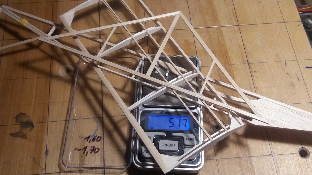

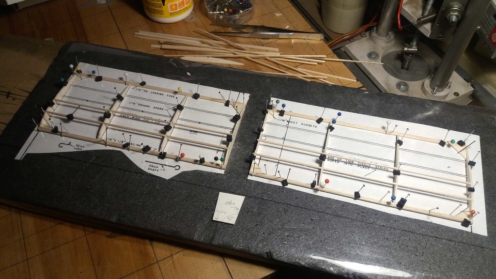

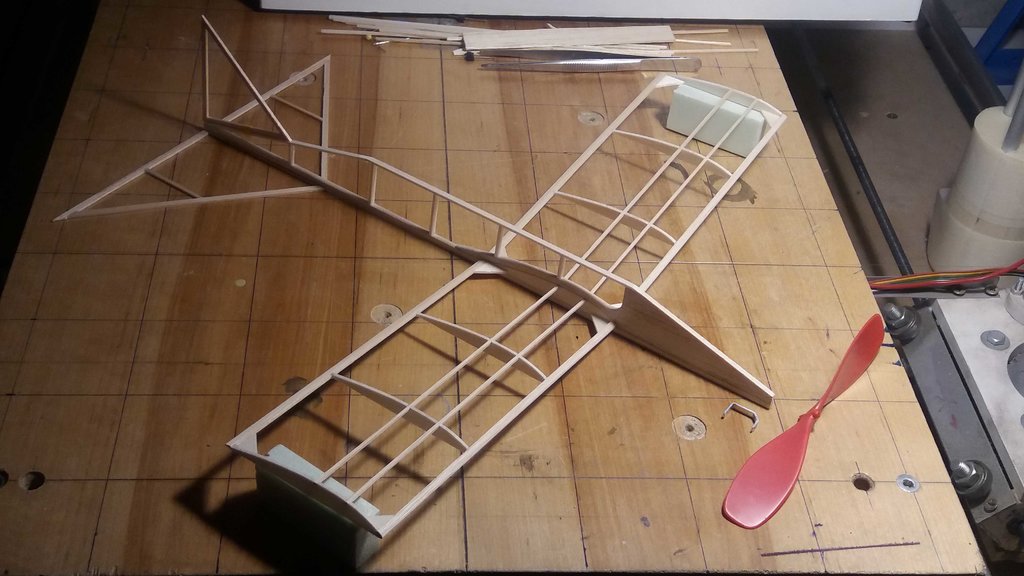

Witam wszystkich w moim ulubionym dziale. Postanowiłem i ja dorzucić tu coś od siebie. Niewielkie balsowe gumówki (elektryki) mają niezwykły urok. Przyjemnie się je ogląda i przyjemnie buduje. Kilka udało mi się popełnić, ale nigdy oblatać – jakoś tak czasu brak. Poza tym zawsze chciałem potrenować na jakimś prostym niezawodnym modeliku, najlepiej, żeby nie był to zwykły patyk ze skrzydłami, ale jednak jakaś prosta kratownica z poszyciem z japonki. Po obejrzeniu tego  filmu na kanale maxifliart (autora chyba nie trzeba tu nikomu przedstawiać) postanowiłem zbudować ten właśnie modelik i jak się skończy ta nieszczęsna zaraza, to udać się na parę godzin na lotnisko i spokojnie z dzieciakami go oblatać. No i może jeszcze parę innych zaległych modeli…

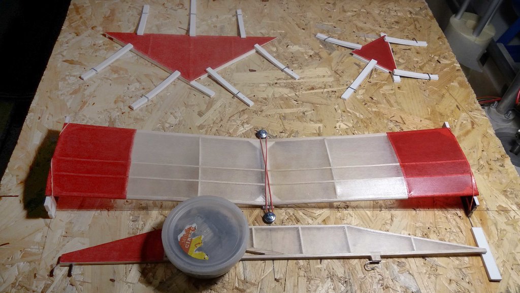

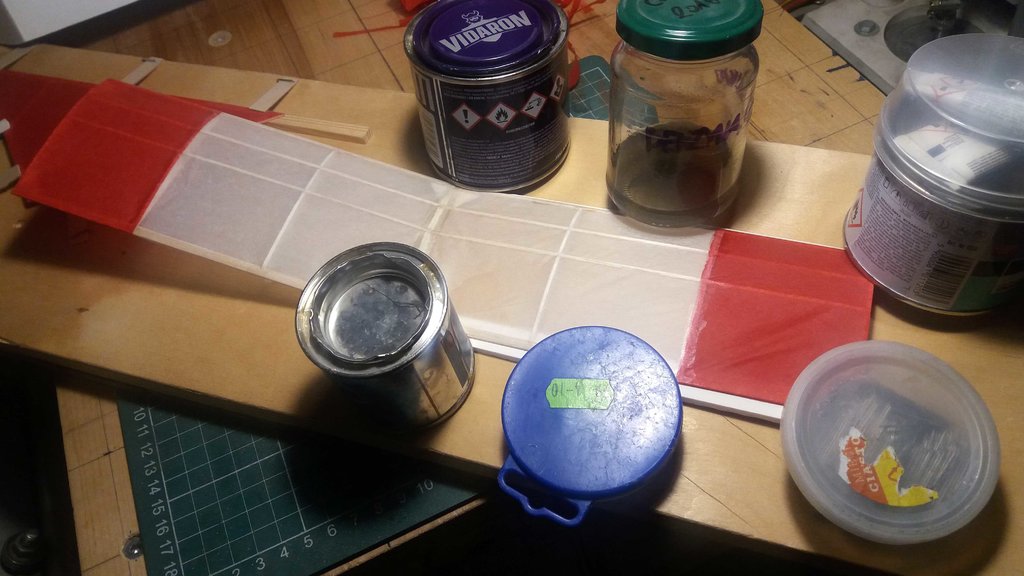

Wracając do budowy – konstrukcja balsowa, klejona na patex express, pokryta japonką 9g i papierem pek polimers. Kratownica kadłuba sprawia wrażenie b. solidnej. Całość pokryta lakierem nitro i przymocowana na parę dni do deski do wysezonowania. Używam lakieru Vidaron. Cellon moim zdaniem mocniej napręża japonkę i za szybko wysycha przy oklejaniu.   Na razie jest tyle:
Acha gdyby ktoś chciał korzystać z załączonego do filmu planu, to trzeba uważać, bo skrzydła nie są na nim tej samej długości i nie wiem, czy to celowy zabieg czy błąd skanu lub wydruku. Ja zrobiłem identyczne.

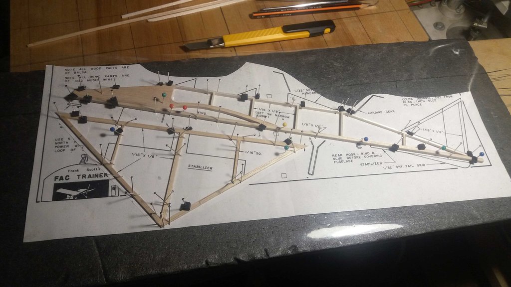

Bardzo ładny model.Plan z AeroFred dla porównaniaF.A.C._Trainer_Plan.pdf
No ja właśnie chyba ten plan mam, tylko trochę go prostowałem w photoshopie i przygotowałem do wydruku na A4
FAC Trainer A4.pdf

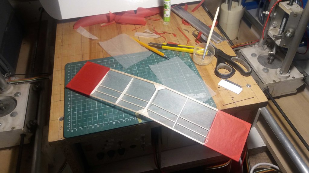

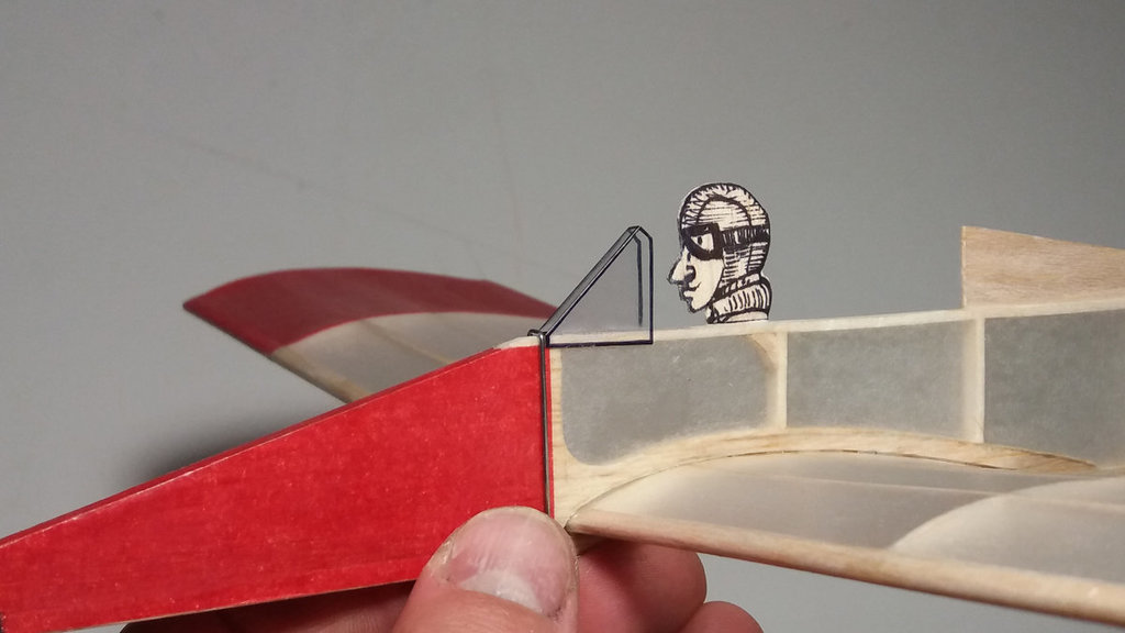

Niestety nie mogę się dokopać opisu do tego modelu. Więc wznios zrobiłem trochę na oko i przy naciąganiu poszycia na skrzydłach dałem delikatne skręcenie końcówek - mam nadzieję, że będzie dobrze.

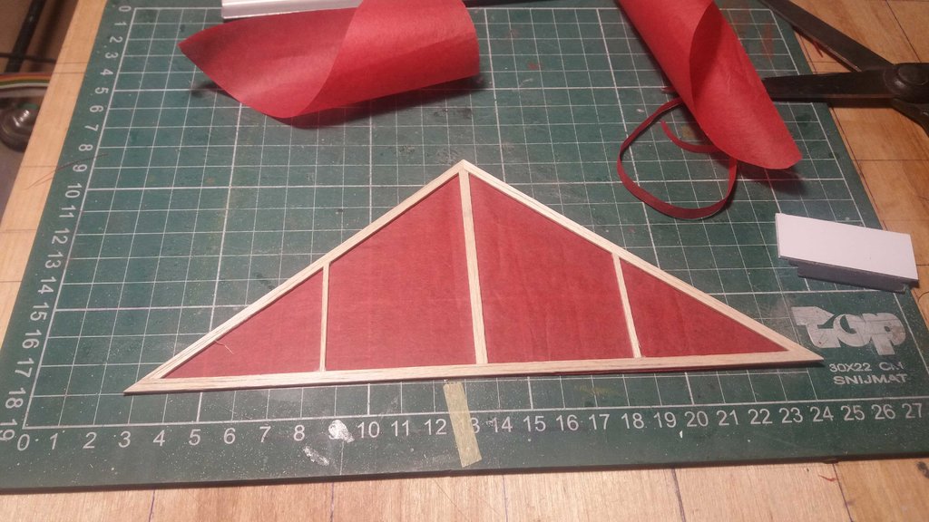

Przy okazji testuję różne techniki krycia. Czerwony papier kładłem na klej w sztyfcie. Japonkę klasycznie lakierem i pędzelkiem. Skrzydła lakierowałem miękkim pędzlem, a stateczniki pstryknąłem aerografem. Drugi sposób mnie rozczarował, bo papier zrobił się chropowaty a i pokrycie nie wyszło jednolite - nie polecam.

Na planie jest podany wznios o wartości 1,5 inch na końcówkach skrzydeł.A guma do modeli z za oceanu....SAMS......Bardzo drogo ale.....modele latają.....

Wznios spory - rzeczywiście teraz widzę na planie. Dałem mniejszy, zobaczymy.
Końcówki muszą być powyżej osi śmigła.
Witam
Marcin na zdjęciu widzę śmigło 5'' Guillow's.Zamień je na inne,jest ciężkie i trudno będzie model zbalansować. Polecam IGRA 6''.

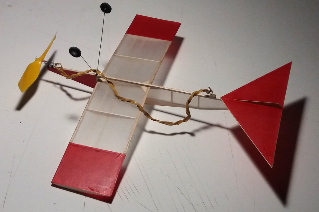

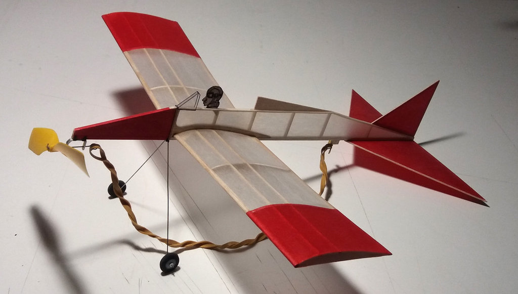

Model zmontowany. Statecznik poziomy mimo sezonowania nieco się zwichrował. Za radą Macieja założyłem mu śmigło Igra. Z gumą pelikan (na razie tylko taką mam) waży 14 gramów.
20200508_234733_low.thumb.jpg.ba33240b5b8b740350693c1f96cbba4e.jpg20200508_234743_low.thumb.jpg.3a8d56fcbe3d3b181896b4b58df218e4.jpg20200508_234802_low.thumb.jpg.2b28854dcebd1bb602ae1f7b9981c9f7.jpg

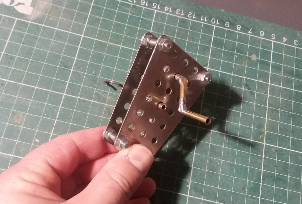

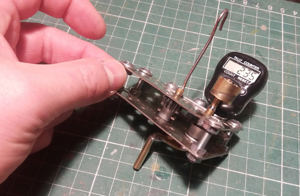

Do kręcenie gumy zmontowałem sobie takie ustrojstwo z  nieśmiertelnego radzieckiego "Konstruktora" - zostało mi z dzieciństwa trochę blaszek i zębatek.. Przełożenie mam 1:3 więc trochę się trzeba namachać, ale za to elektronika mierzy obroty?:
20200218_210636_low.thumb.jpg.2d80ea13e301249cf556cd826ba9629c.jpg20200218_210735_low.thumb.jpg.b2d8b0542a00756c22e1b0395cce00e7.jpg

Model bardzo ładny,kółka,kabina i reszta.Pod statecznik poziomu wkleił bym listwę 1,5mm ale pewnie sklejony element więc kąta ujemnego nie będzie.Guma ..... wkręcić dużo obrotów się nie da więc i lot krótki.Alternatywą gumki z papierniczego,brązowe.Dobre do napędu i......nie pękają.I ta przekładnia......rewelacja!!!!!!

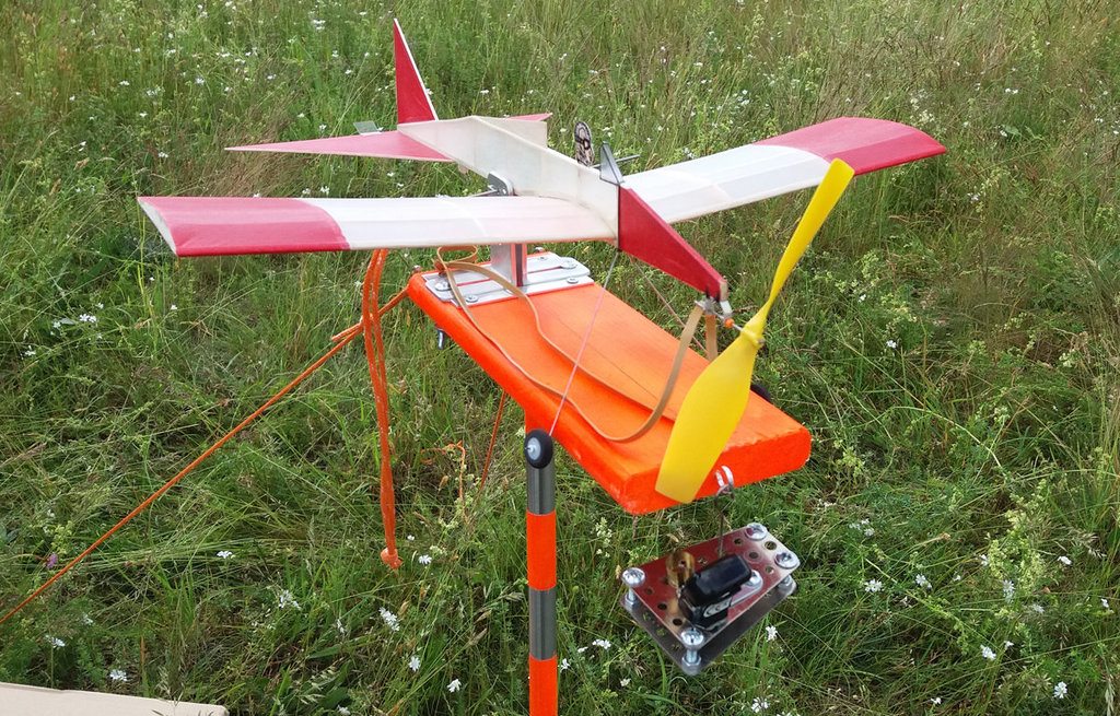

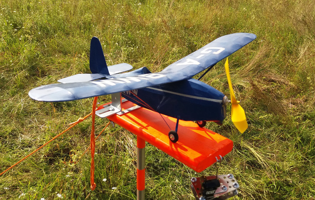

I poleciał. Dzisiaj w końcu znalazłem troszkę wolnego czasu i ulotniłem model. Na okoliczność zmajstrowałem sobie takie wygodne stanowisko startowe, które zamierzam używać do kolejnych modeli:

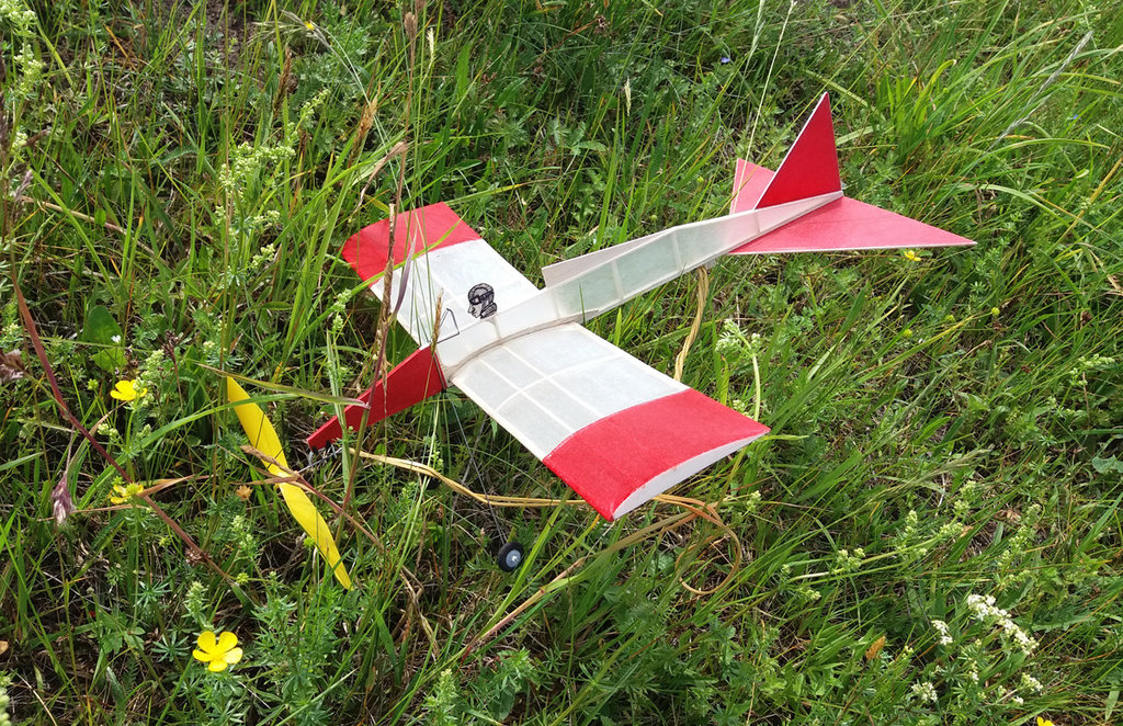

Regulacja dosyć prosta - środek ciężkości udaje się ustawić odginając golenie podwozia, na wysokość dokleiłem kawałek pcv do trymowania. Nie mam przyzwoitej gumy, więc loty dosyć krótkie po dwadzieścia kilka sekund, ale lata fajnie?
To był mój gumówkowy debiut! A korzystając z wolnego popołudnia i ładnej pogody oblatałem też model Comper Swift. Ciężko było go wyważyć - strasznie był ciężki na ogon, ale w końcu poleciał. Czasy nie rewelacyjne, ale lata ?

Miło że gumówki rozpoczęły kolejny sezon!!!!Loty ciekawe ale......zmiana gumy polepszy ich długość lotu.Czekan na lot Compera
