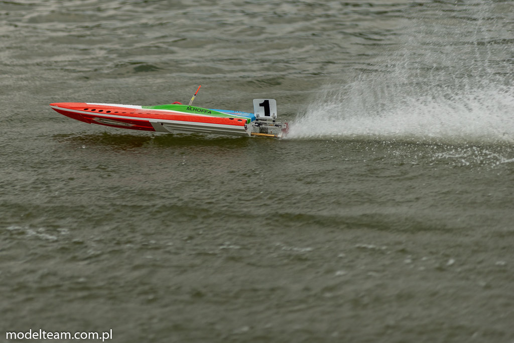

mike217 Opublikowano 7 Maja 2020 Opublikowano 7 Maja 2020 Pamiętaj, że to model stricte wyczynowy, pływa w prawo i w prawo skręca. Model klasy mono wolno pływa źle, tak naprawdę dopiero jak wyjdzie z wody na redan to zaczyna się słuchać steru a wtedy jego prędkość szybko przyrasta i nerwowy lubi być. Dzisiejsze konstrukcje nawet te mini są naprawdę szybkie o czym świadczą ilości okrążeń na zawodach. O tym jak model zachowuje się w zakręcie i na prostej decydują ułamki milimetra i gramy doklejone tu i tam. Do tego dochodzi woda a ta uczy szybko pokory. Życzę abyś opływał ten model i zabudował jak trzeba bo to naprawdę fajna klasa i nie ma nic wspólnego z zabawkami , które każdy może sobie kupić. Jak płynie tego typu model, jak pracuje śruba, myśle, że poniższa fotografia pokazuje co trzeba.
Vickers82 Opublikowano 7 Maja 2020 Autor Opublikowano 7 Maja 2020 Dzięki Michale za opis, fotografia oddaje chyba wszystko co istotne w tej kwestii i zaczynam się zastanawiać czy nie wpadłem z tym kadłubem w zbyt głęboką wodę... Napisałeś że pływa tylko w prawo, czy to znaczy że w lewo się nie da skręcić lub grozi to jakimiś konsekwencjami typu wywrotka? A może wiesz kto ma do sprzedania kadłub do jakiegoś spokojniejszego pływania i wstępnego obycia się z wodą? Ten sobie tak czy tak zostawię i go zabuduję ale pływać nim chyba zacznę jak nabiorę doświadczenia.
