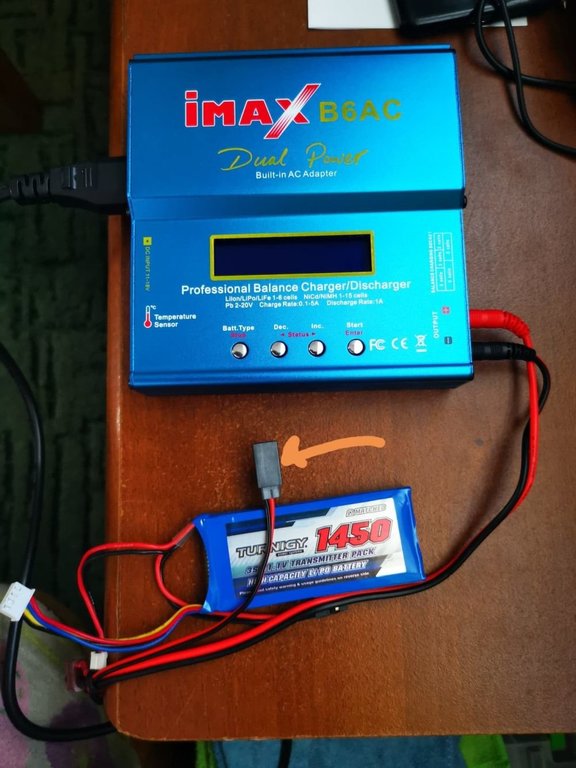

Po podłączeniu pakietu Turnigy 1450 3s 11.1V do ładowarki Imax B6 pojawia się komunikat CONNECTION BREAK.
Jak moze być przyczyna?
Z góry wielkie dzięki za pomoc.
Pakiet rozładowany kolokwialnie mówiąc do zera.
Zimne luty na kablach pakietu po stronie wtyczki jak i pakietu.
Uszkodzenie pakietu.
Awaria ładowarki.
Zimne luty na gniazdach ładowarki.
Czy z innymi pakietami jest tak samo?
Nie,  pakietem Turnigy 2200 ładuje się bez problemu, ale ten jest podłączany na innym grubszym kablu, teraz przypomniałem sobie że nie sprawdzałem jeszcze jednej wtyczki, wtyczki  kabla zasilającego pakiet, zaraz okaże  się czy to to. ?

Sprawdż poziom napięcia na każdej celi,jeżeli będzie niższy niż 3v to musisz ją podładować,w sumie na pakiecie musisz mieć min. 9v.
I wszystko jasne, po dokładnym przyjrzeniu się jednej z końcówek przelotki kabla do ładowania okazało się ze tam tkwi problem, brak styku poniewarz końcówka była odgięta na bok , nie wiem jak do tego doszło, ale już  poprawiłem i wszystko śmiga ?
