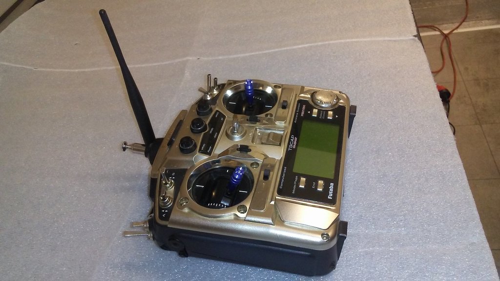

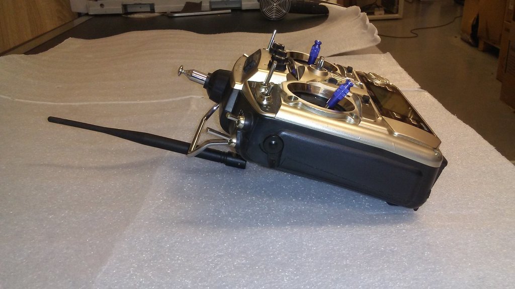

chciałbym ułożyć antenę 2,4 Ghz pod innym kątem niż to jest obecnie w mojej Futabie T9CAP :
Taki mniej więcej kąt byłby dla mnie zadowalający niż celowanie  anteną w ziemię
Czy do tego zabiegu mogę wykorzystać wtyk/gniazdo RP-SMA ?
Wiem że to ingerencja w długość anteny nadawczej,dlatego wolę dopytać.
Długość części aktywnej nie zmienia się, bo adapter jest ekranowany, więc dopasowanie nie zmieni się znacząco.
Jednakże dochodzą Tobie 2 dodatkowe złącza i tu może pojawić się problem.
Jak robiliśmy długie linki na WiFi (dawno temu) to takie adaptery rpsma-N często uniemożliwiały link. Lutowalismy się wtedy nowym kablem bezpośrednio do anteny i eksperymentowaliśmy z jego długością. Parę razy zakończyło się to awarią sprzętu.
Ja bym tego nie stosował w torze RC.
Może trzeba poszukać innej anteny, albo wyciągnąć złączkę rp/sma z modułu i uczepić na wsporniku.
Czy to jest oryginalna antena od modułu?
Wygląda na taką o większym uzysku niż standardowe a przez to o węższej wiązce (musisz bardziej celować bo ma wieksze martwe pole niż standardowa).
Jeśli tak, to skierowana w dół i do przodu pozwoli Ci uzyskać większe pokrycie, bo zdjęcie z ustawioną do góry i przodu pokazuje pokrycie sygnałem ziemi przed Tobą oraz Twojej głowy.
Metalowa rączka aparatury przy tak małej odległości od anteny powoduje przestrojenie anteny w dół pasma.
Rączka powinna być na samym końcu anteny przy złączu.

Tak naprawdę nigdy nie miałem problemów z zasięgiem-latałem zawsze w takiej konfiguracji jak na pierwszym zdjęciu.Chciałem ustawić antenę do góry tak aby nadajnik zmieścił mi się w pulpicie do aparatury który chce dokupić.
Przeglądałem kilka stron a i na filmach widzę że ludzie różnie ustawiają anteny w nadajnikach,a to poziomo w lewo lub w prawo,albo pionowo do góry,albo jak zaproponowałem na drugim zdjęciu ale skoro piszesz Paweł że tak jest lipa to nie ma co.
Panowie ,jak to jest z mocą sygnału 2,4 Ghz w którą stronę jest najmocniejszy?Czy to jest tak ,że gdy latam i trzymam nadajnik to najmocniejszy sygnał jest w lewo i prawo od anteny,co nieco w dół w stronę ziemi i do góry a najgorszy kierując czubek anteny w kierunku modelu?
Antena w modelu ma widzieć jak najdłuższą część anteny w aparaturze i wzajemnie. Idealnie gdyby były ustawione równolegle do siebie.
Czubek i większą część wycinka kuli na którą on wskazuje jest "głucha". Tak samo do dołu. Im większy uzysk anteny tym węższa część "po bokach" z dobrym sygnałem.
