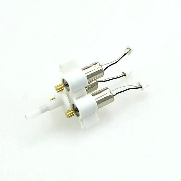

se83ad Opublikowano 26 Września 2020 Opublikowano 26 Września 2020 Witam. Czy jest mozliwosc zmiany napedu smigla w samolocie cessna f949 firmy wltoys? Oryginalnie jest przekladnia z 3 silnikami. Czy mozna zastosowac jakis pojedynczy silnik bez przekladni? Dodam ze napiecie to 3.7V. W zalaczniku zdjecie silnika jaki jest w modelu. 2FB1BCDA-80C4-4460-8DD5-E9523392DB0A.webp

Konrad_P Opublikowano 30 Września 2020 Opublikowano 30 Września 2020 Silnik możesz zawsze wymienić. Problem w tym że za mało danych podajesz. Te 3,7V to zasilanie wszystkich 3 silników czy jednego. Ale najważniejsze dane to: waga modelu, Średnica i skok śmigła. Poza tym nic nie piszesz o mocowaniu jak ewentualnie chcesz przymocować pojedynczy silnik.
se83ad Opublikowano 1 Października 2020 Autor Opublikowano 1 Października 2020 3,7V to napięcie baterii. Nie wiem jak podłączone są silniki. Wychodzi jedna wtyczka ze sterownika i potem z tych 2 przewodów odchodzą po 2 przewody do każdego silnika. Model wazy około 60g. średnica śmigła to jakieś 65mm. Sposób montażu już sobie jakoś wymyślę. Chodzi mi jedynie jaki mniej więcej silnik wybrać żeby był wystarczająco mocny i bezawaryjny. (bez przekładni jeśli takie są).
czarobest Opublikowano 1 Października 2020 Opublikowano 1 Października 2020 Wszystko się da, ale jaki w tym cel? Masz tam silniki szczotkowe, więc i regulator jest szczotkowy, a pewnie choć nie wiem, regulator jest wbudowany w cały jeden moduł z odbiornikiem. Raczej iść w jakiś silnik szczotkowy nie ma sensu, bo tutaj już taki jest (a nawet są) i pewnie bez przekładni i tak się nie da, aby to miało ręce i nogi. Można by wmontować jakiś mały silnik bezszczotkowy, ale wtedy potrzebujesz regulator do takiego silnika, a jeśli odbiornik jest na jednej płytce z obecnymi regulatorami to i nowy odbiornik i do niego aparatura o ile serwa są standardowe, bo jeśli nie, to kolejny problem . Ale tutaj widać ktoś już przerobił: https://youtu.be/VuOJdXEM09c
Konrad_P Opublikowano 1 Października 2020 Opublikowano 1 Października 2020 6 godzin temu, se83ad napisał: Model wazy około 60g. Cóż ja nie jestem na bieżąco w takich mikrusach. No ale jak już to tak na szybko znalazłem coś takiego. 1. Silnik https://modelemax.pl/pl/silniki-e-max/8391-e-max-silnik-gt2203 2. Regulator. Myślę że powinien wystarczyć. https://modelemax.pl/pl/ray/27853-ray-g2-regulator-r-6b-bec-42001 3. Bateria. https://modelemax.pl/pl/li-pol-gens-ace-tattu/30047-gens-ace-74v-450-mah-30c-soaring 4. Śmigło https://modelemax.pl/pl/smigla-gws/6687-gws-smiglo-843-sf Ale to nie jest takie hop siup zastąpić oryginalne wyposażenie nowym. Problem polega na tym, że z modelu wyjmujesz cirka 10-15g a wpychasz prawie 55-60g czyli tyle ile waży model. Model będzie oczywiście latał ale będzie szybszy, dużo dużo szybszy i przy nieoczekiwanym przyziemieniu na 100% się połamie. Ale jest jeszcze jeden element o którym ne wiem i przez to nie umiem Ci powiedzieć czy uda Ci się to podłączyć tak aby model poleciał. Potrzebujesz czegoś takiego jak regulator. Masz w modelu coś takiego. Jak są podłączone serwa. Pytań jest sporo. Najlepiej abyś znalazł jakiegoś doświadczonego modelarza w okolicy, podjechał i popytał. Sebastian sorry za to co napiszę teraz ale to jest zabawka jednorazowa dla dzieci i nie wiem czy jest sens pakowania pieniędzy w taki model. Moim skromnym zdaniem trzeba kupić model porządny który pozwoli Ci nauczyć się latać i wejść w modelarstwo.
