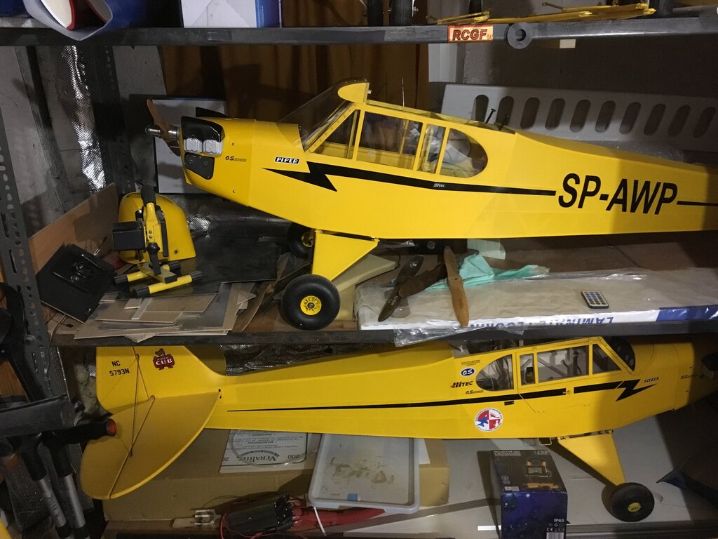

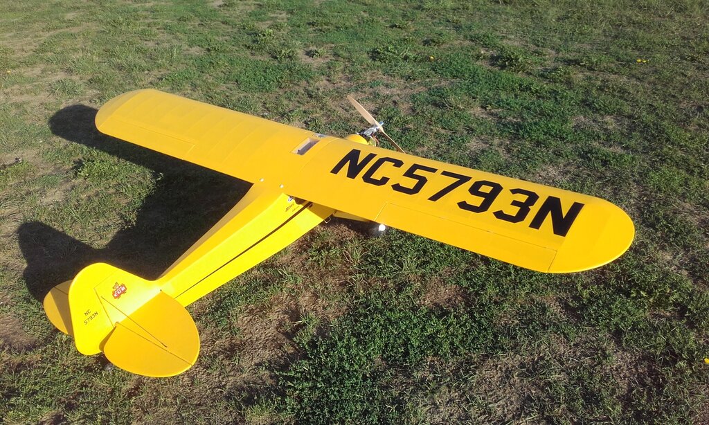

ir3q Opublikowano 28 Października 2020 Opublikowano 28 Października 2020 Mam pytanie do modelarzy, którzy budowali model samolotu Spacewalker 1:4 firmy SIG. Konkretnie chodzi mi o budowę płata, czy jest skonstruowany tak, że jest w całości, czy też dzielony. Zamierzam zabrać się do budowy tego modelu ale przed zakupem chciałbym uzyskać jakiś informacji - m.in j.w. Jakieś ewentualne wskazówki itp. Wcześniej zbudowałem dwa Piper-y J3C tej firmy w skali 1:4 (2,7 m rozpiętości) i jestem zadowolony z wykonania, jak i właściwości lotnych tych modeli. Cytat
