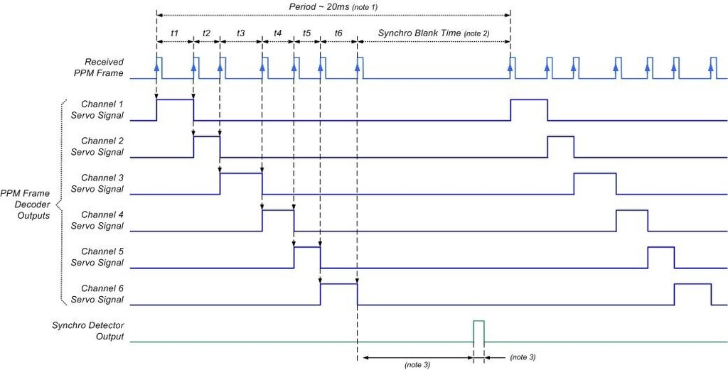

Zeby odpowiedzieć skąd wytrzasnąłem 50Hz. Trzeba odpowiedzieć na pytanie - standardowo odbiorniki rc, jaką mają częstotliwość na wyjściu PWM ?
nijaką.  częstotliwość jest wynikowa.     mają standardowy czas trwania impulsów od 0,5 do 2,5ms
(min 0,5ms  -max 2,5   --->  zero gazu0,5  -max gaz2,5   , serwo lewo0,5  -serwo prawo 2,5itp )   neutrum położenia serwa to około 1,5 -1,55ms.
 a ramka w której "muszą się zmieścić"  wszystkie kanały ma zazwyczaj około 20ms.   -te czasy mogą być rożne u różnych producentów np 1 do 2ms  -jednak normą będzie środek  neutrum serw 1,5ms
częstotliwość PWM  jest wypadkową sumy  czasów wszystkich kanałów i synchronizacji .
