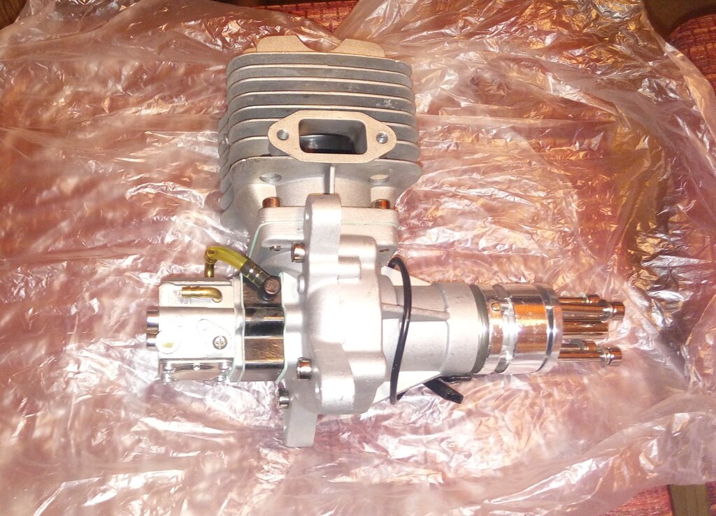

Dzisiaj otrzymałem paczkę z HK z silnikiem jak w temacie.
Po rozpakowaniu delikatnie  obracałem wałem aż do górnego martwego położenia i klops.
Tłok  jak by w coś uderza nie da sIę obracać dalej wałem.

Raczej mało prawdopodobne, ale nie niemożliwe. Może coś wpadło do środka przez otwór świecy / kolektor wydechowy? Jak tłok jest w dolnym położeniu i potrząśniesz silnikiem to nic się nie telepie w środku? Czy wał ma wyraźnie wyczuwalny luz wzdłużny? Jeśli tak, to zamontuj  śmigło i dopiero sprawdź, czy wał się swobodnie obraca. W przeciwnym razie czeka Cię rozbiórka silnika i być może reklamacja (rób zdjęcia i filmy - mogą być pomocne).

Silnik nie był "uzbrajany"  ani uruchamiany. Po wyjęciu z pudełka samego silnika okazało się ,że tłok dochodząc do GMP stuka - uderza (metaliczny dźwięk ) .
Moje doświadczenie  w silnikach dwusuwowych jest skromne ale nie jestem też zupełnym nowicjuszem. Niedawno zrobiłem remont silnika od kosiarki którego przerabiam na modelarski i operacja uruchomienia po wymianie części się udała.I z tego co pamiętam to wał obracał się o 360 stopni bez problemu. Zmieszczę link do filmiku z silnikiem https://mega.nz/file/EQJkBL6J#y_81vLSvAAAox1zD5byU4leKy3JaxwL9RNBp77NwvRU.
Sprawdzałem nic nie lata w środku .Jeszcze postaram się zobaczyć mały lusterkiem jak komora spalania wygląda. I nie wiem czy to ważne ale w tym silniku na tłoku wygrawerowana jest litera A (w opiniach tego silnika użytkownik pisał że w silnikach stosuje się tłoki typu B co by to nie znaczyło i jest to wierna kopia dle55) .

Może ktoś z kolegów modelarzy posiada informacje na temat dokładnych wymiarów tłoka do dle 55? Chcę się dowiedzieć czy w moim egzemplarzu zamontowano odpowiedni tłok.
Po zdjeciu głowicy z cylindrem okazało się, że tłok ma mało miejsca .Krawędzie tłoka są uszkodzone. Chyba operacja anodowania i wykończenie głowicy zostało nieodpowiednio wykonane.

Szczęśliwa to raczej nie . Silnik do czyszczenia ,nowy tłok i głowica do  zakupu.(uszkodzenia gładzi cylindrowej i krawędzi tłoka.)
