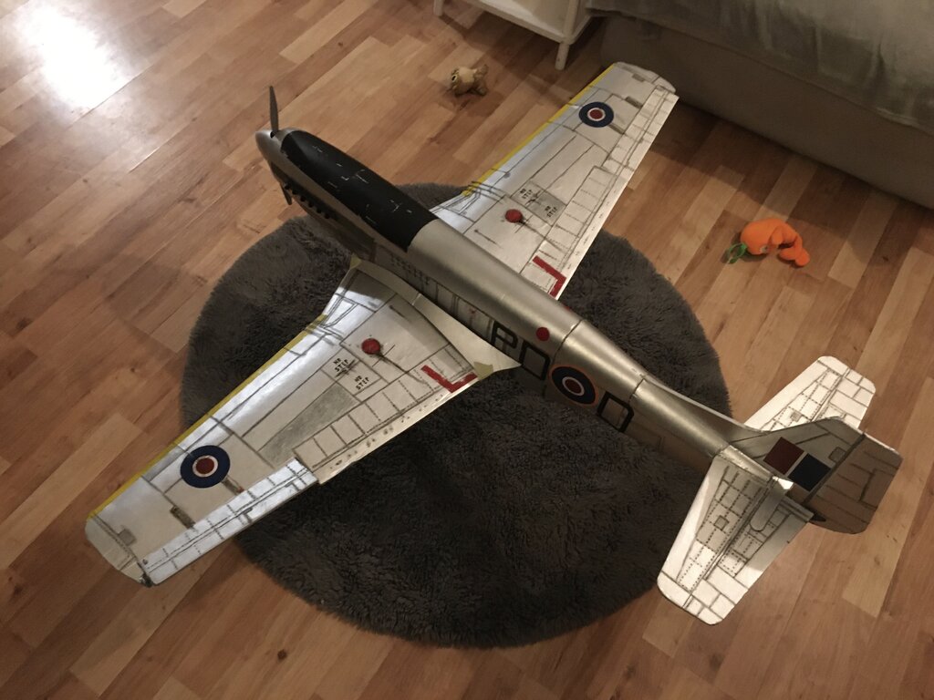

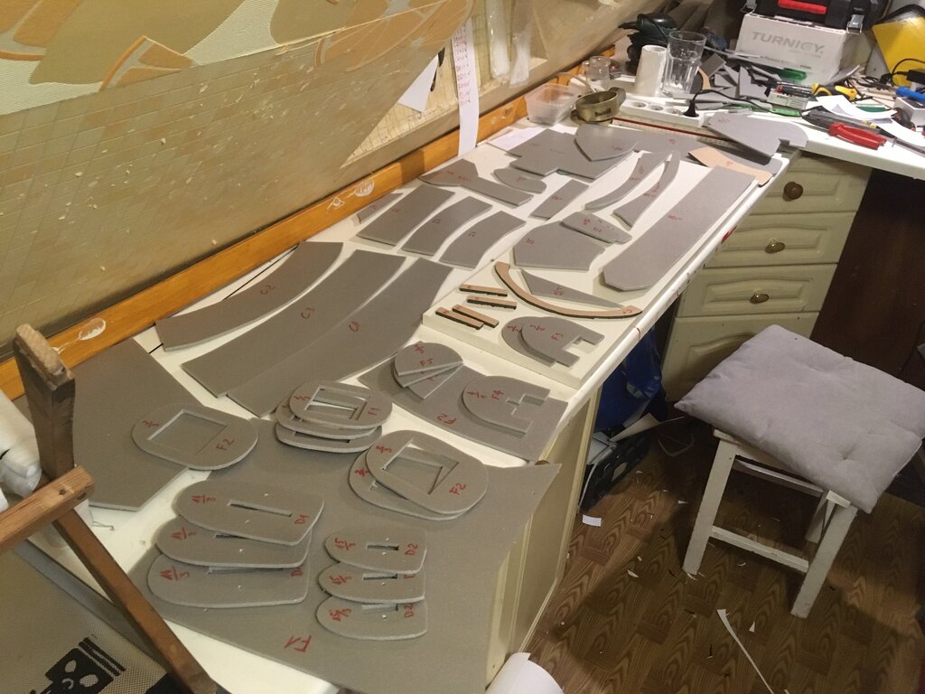

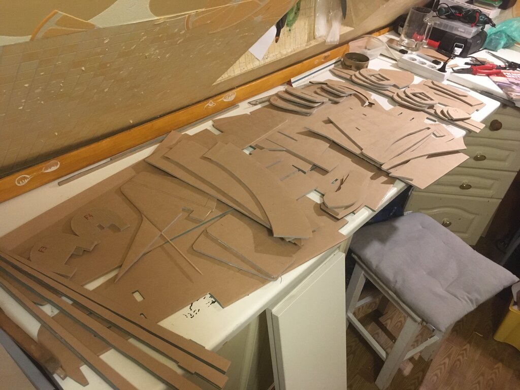

Hej, ostatnie dwa tygodnie byłem na kwarantannie i postanowiłem zrobić jeden z moich ukochanych samolotów :)

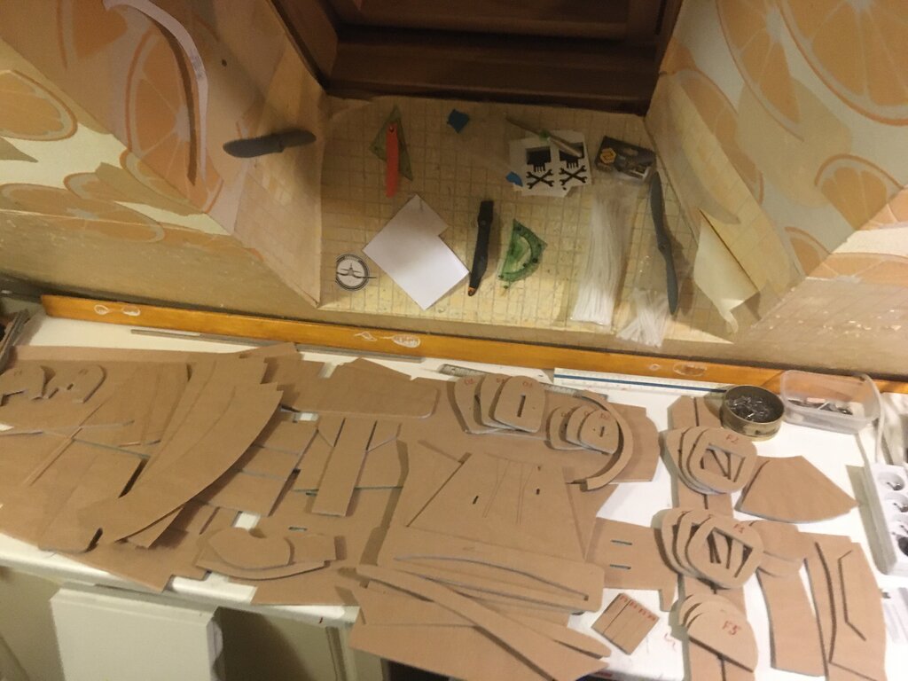

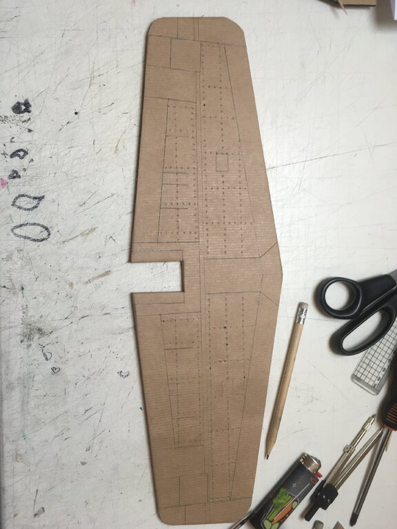

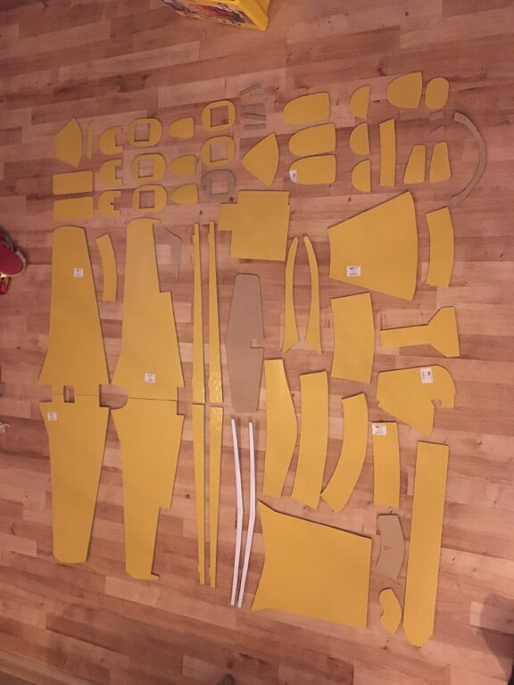

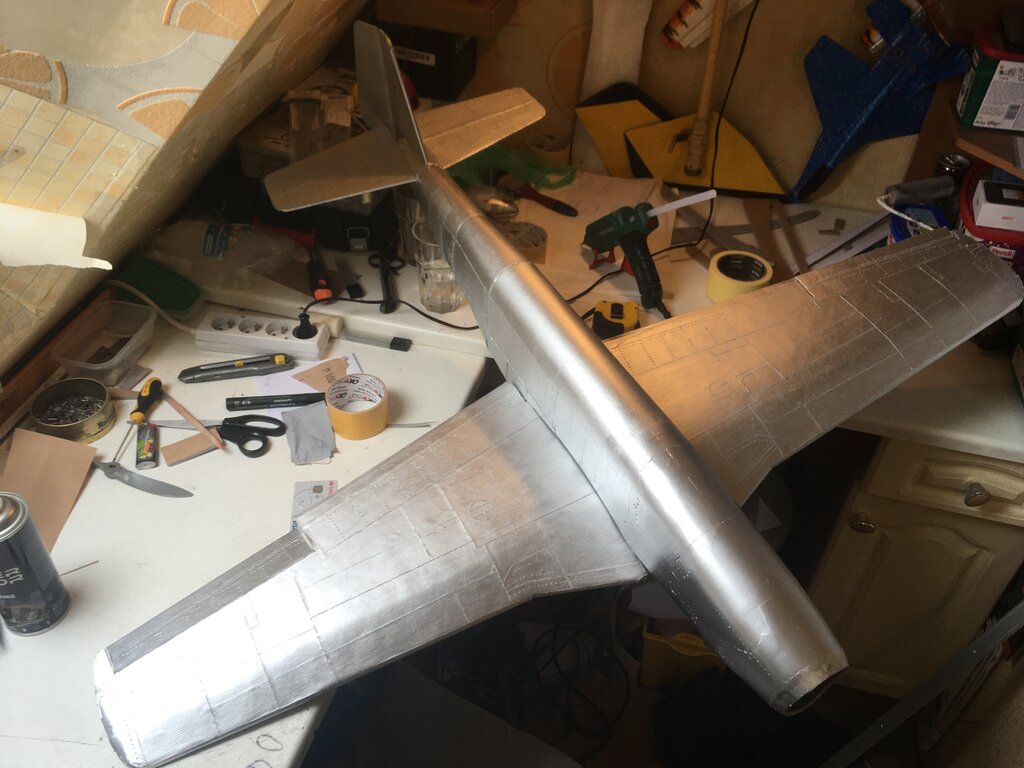

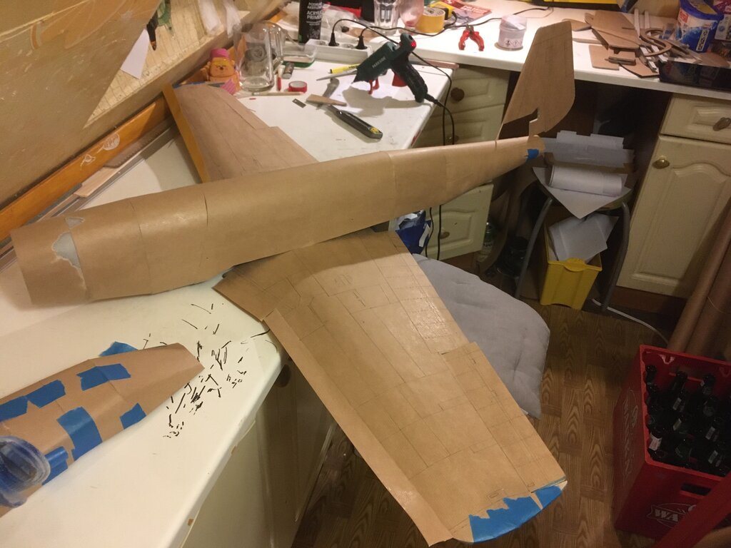

Zaczęło się od wycinanki

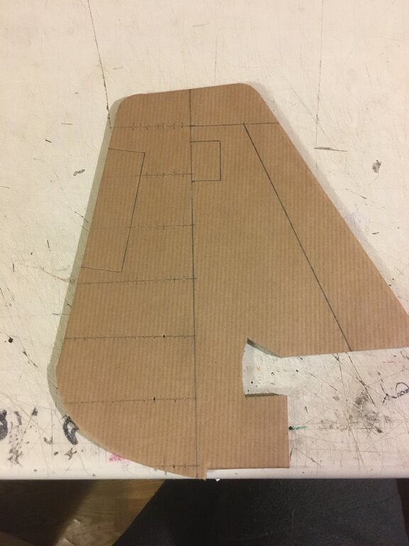

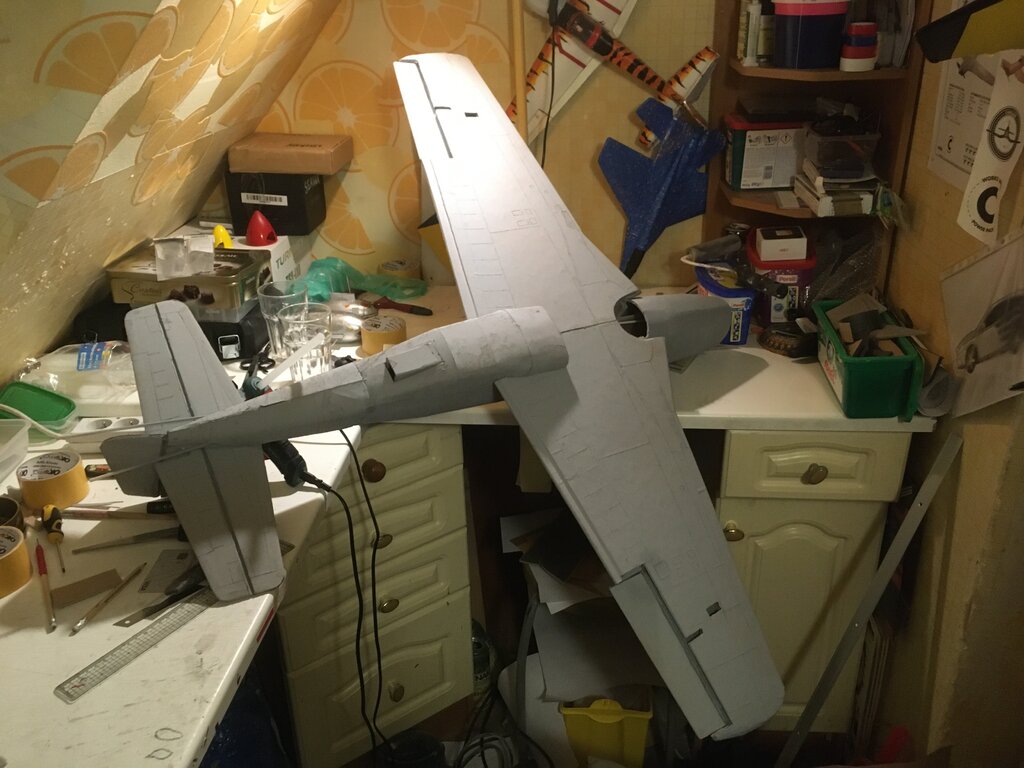

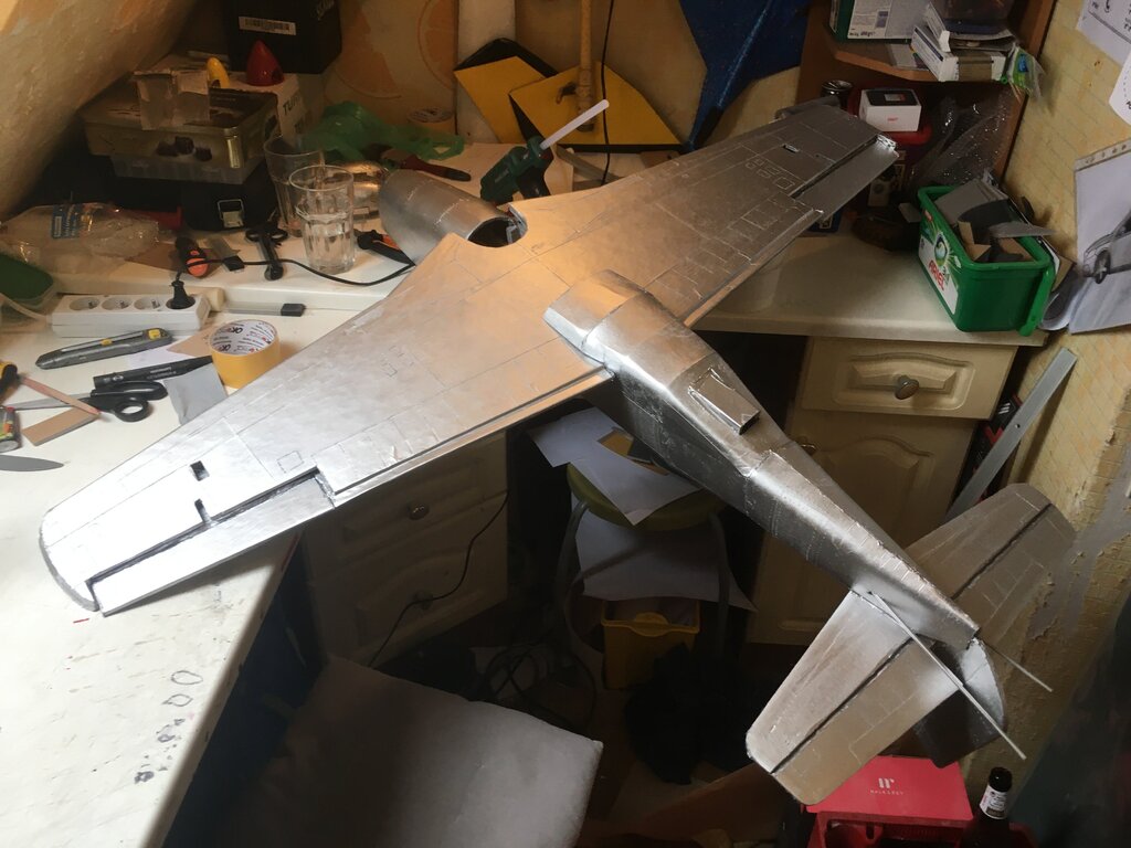

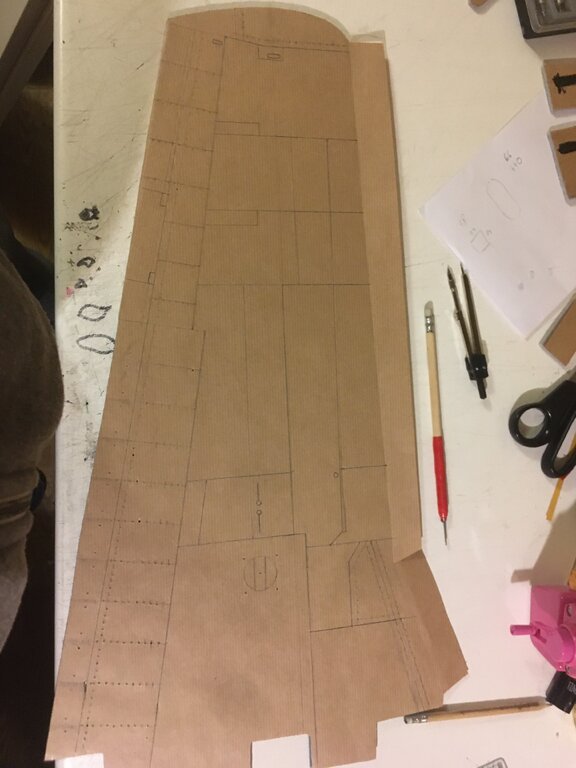

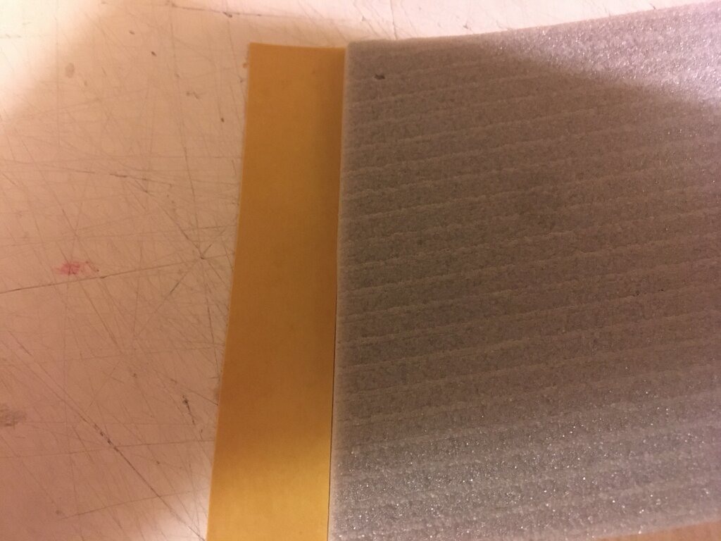

Później wszystko oklejone zostało taśmę dwustronna (trochę inaczej niż poprzednio w Skiperze, nie na mała zakładkę tylko dokładnie raz przy razie)

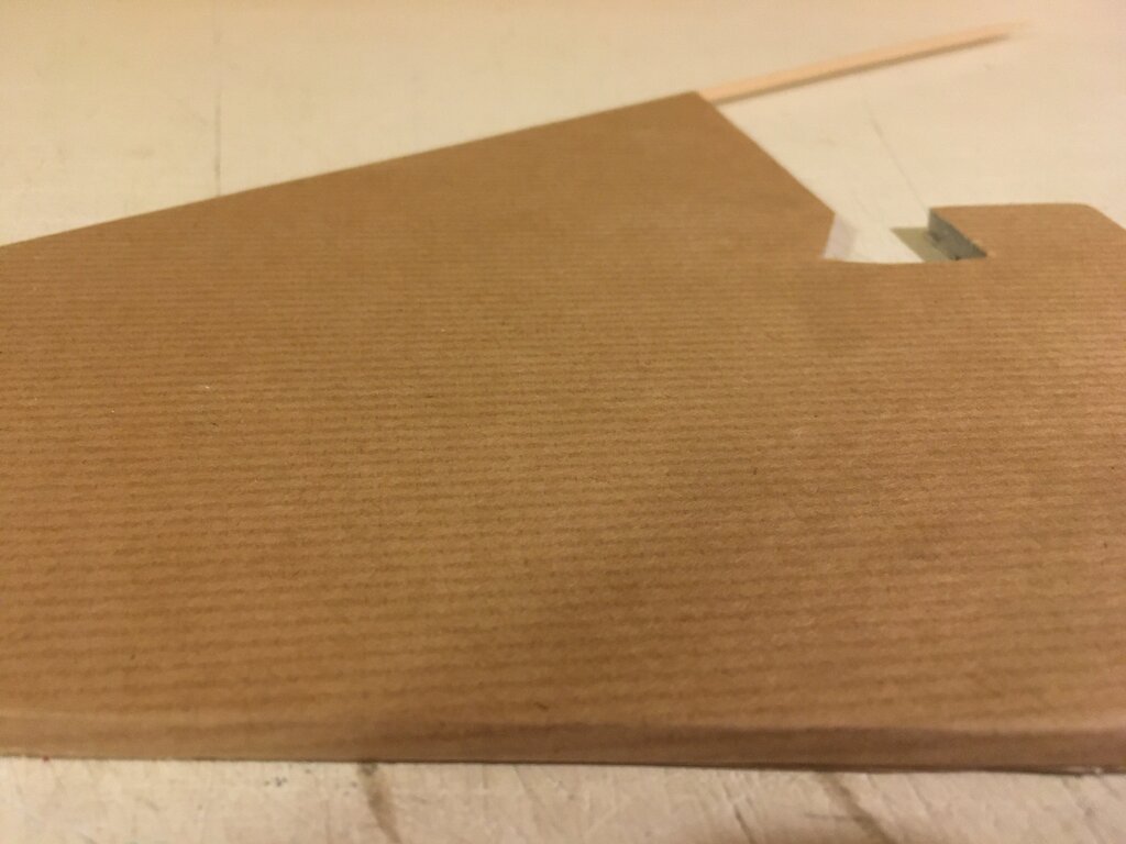

Na koniec oklejanie papierem pakownym
Zostawiłem naddatek papieru żeby ładnie krawędzie obrobic

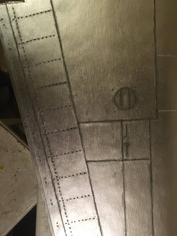

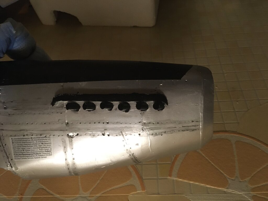

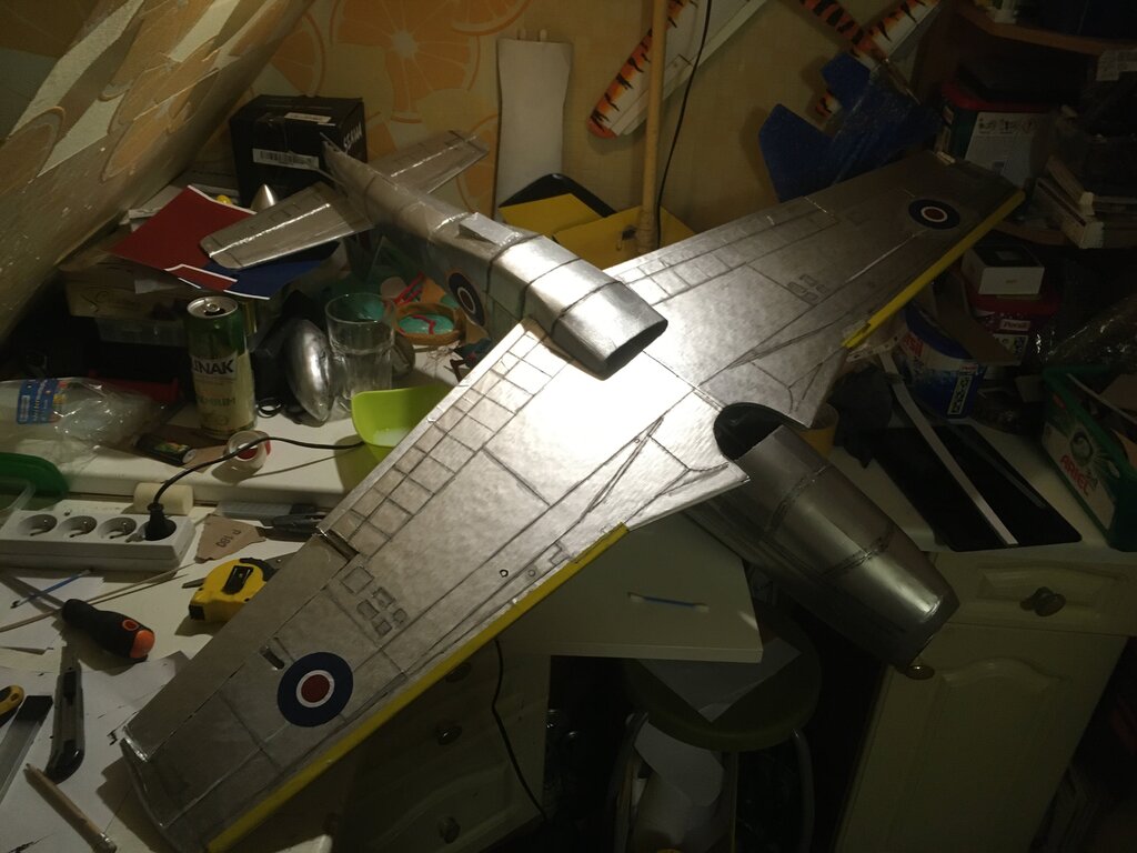

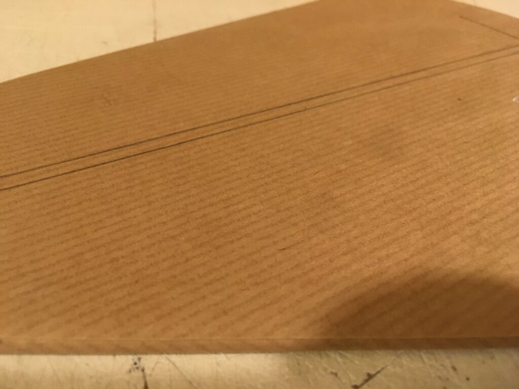

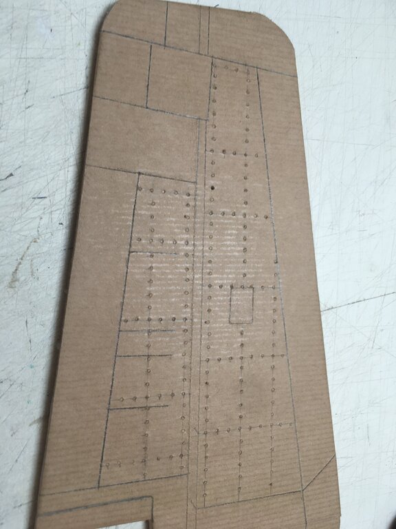

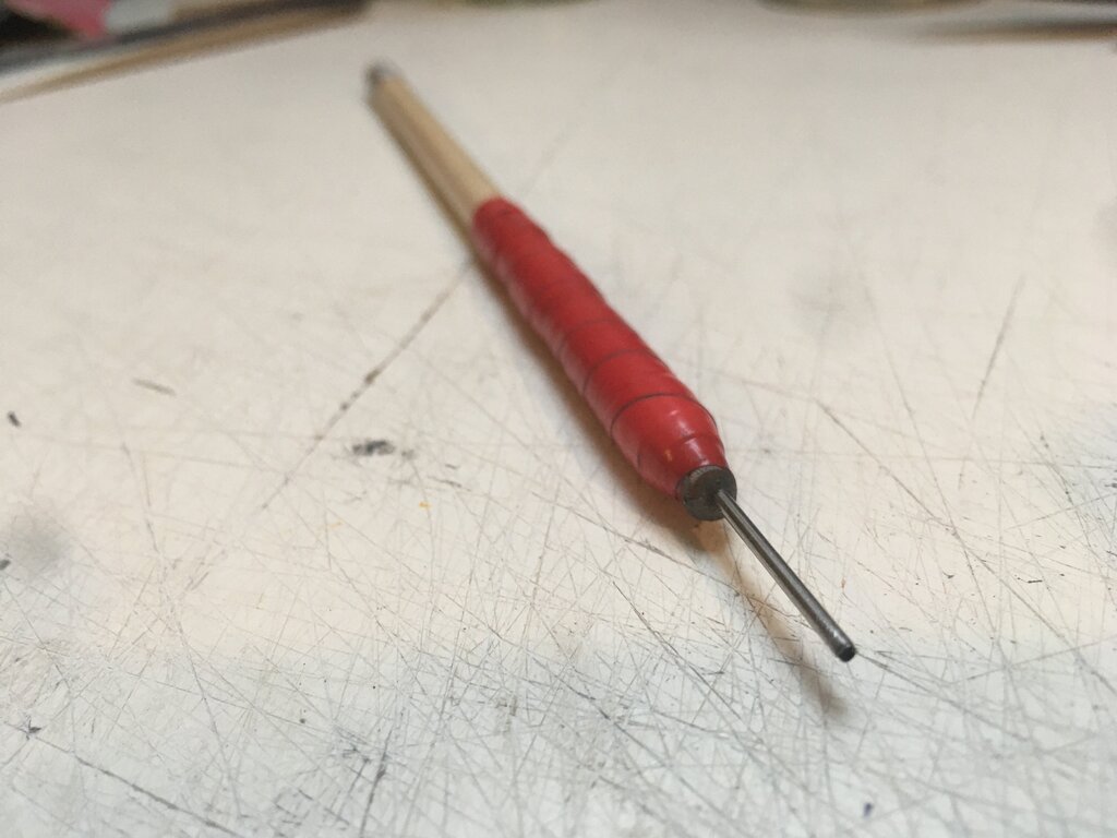

Linie podziału i nity, pierwszy etap, ołówek, drugi mały stubokrecik
Takie „urządzenie” zrobiłem to nitów, ołówek i rurka zaostrzona

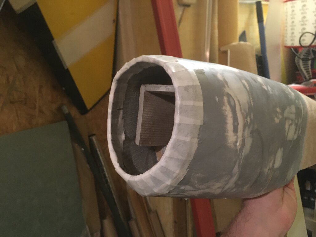

Dziób poszpachlowany i oklejony papierem śniadaniowym na vikol

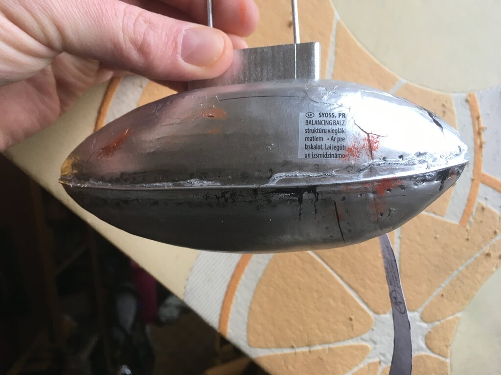

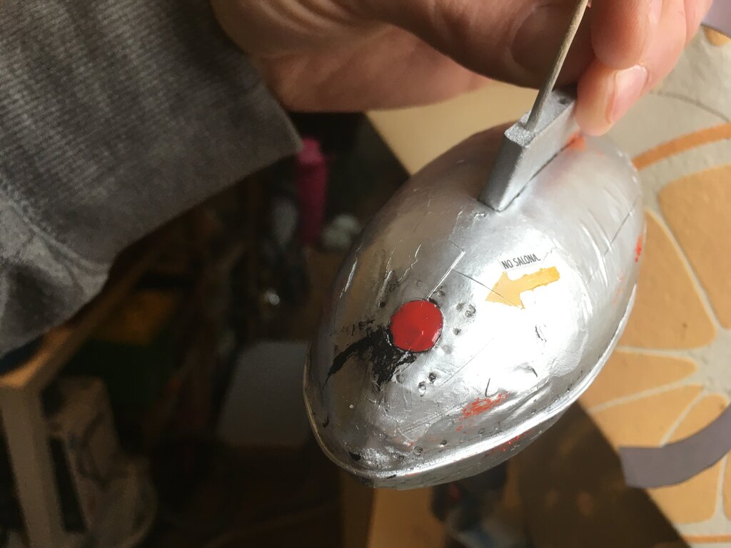

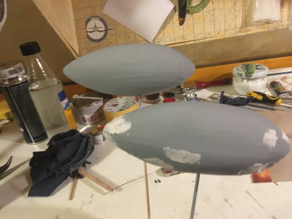

W między czasie powstały zbiorniki podwieszane

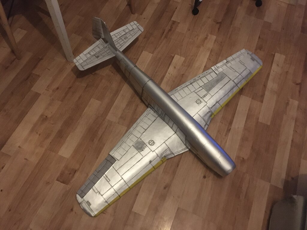

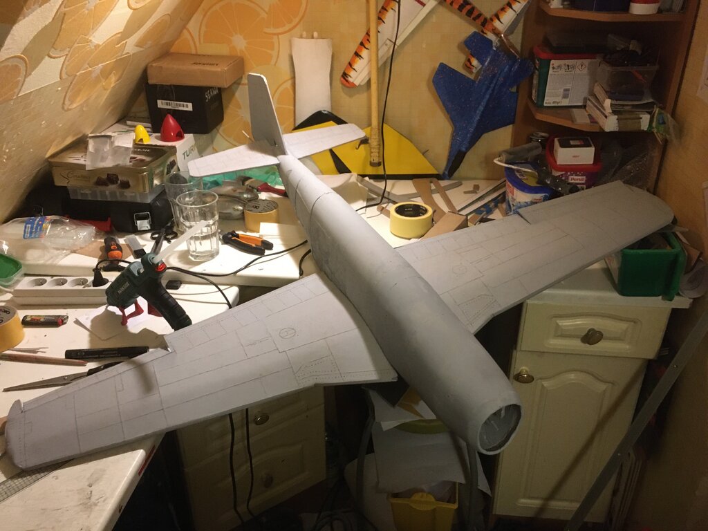

Wszystko poszło w podkład wypełniający
I kolor dwa razy
Farbka czarna ravela, mały pędzelek i patyczki do uszu do rozmazania i ściągnięcia nadmiaru farby

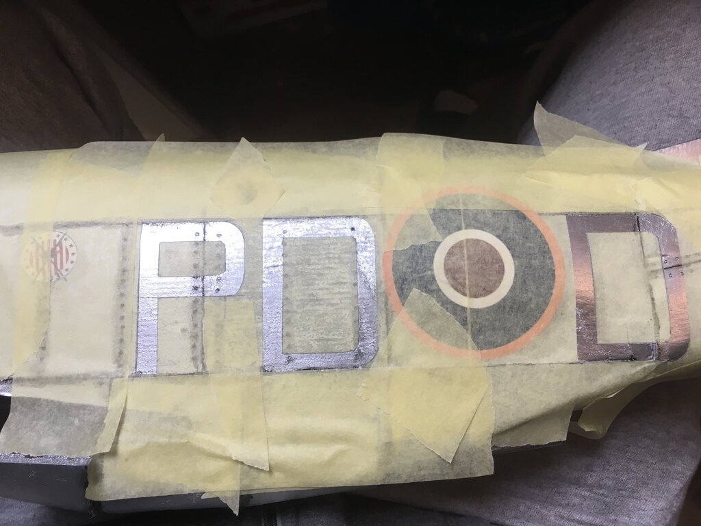

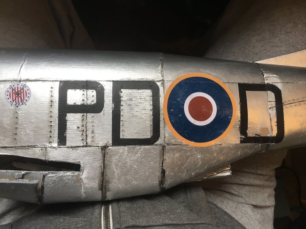

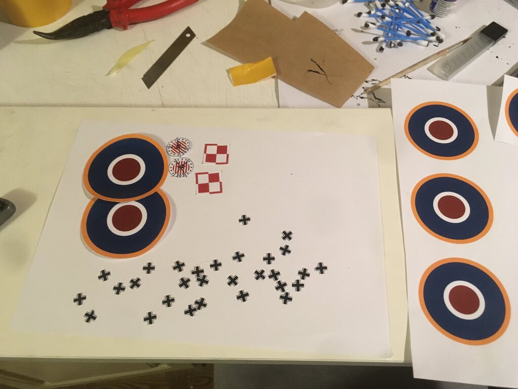

Czas na oznaczenia, padło na dywizjon 303 i samolot pil. plk. Witolda Łokuciewskiego ?
I z oznaczeniami

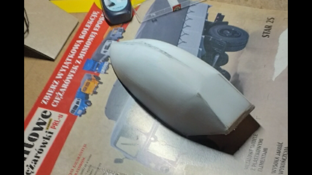

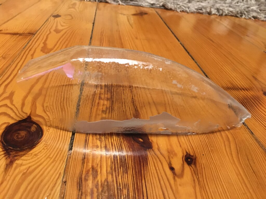

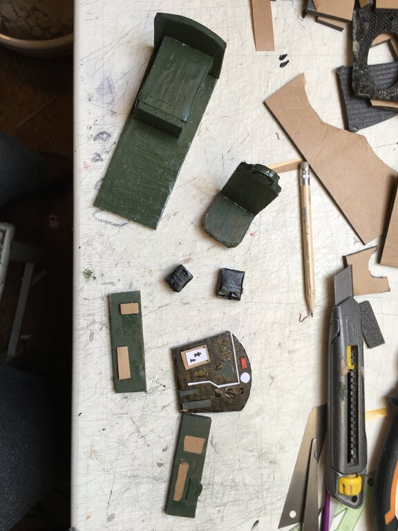

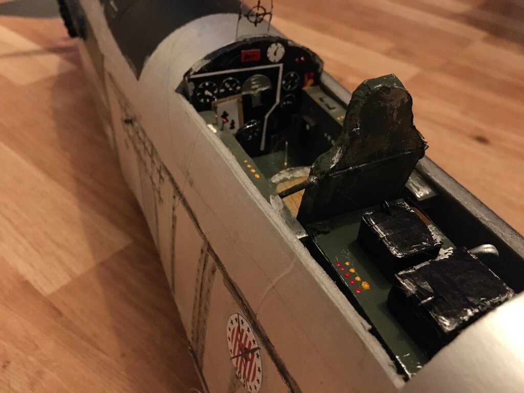

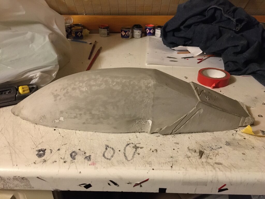

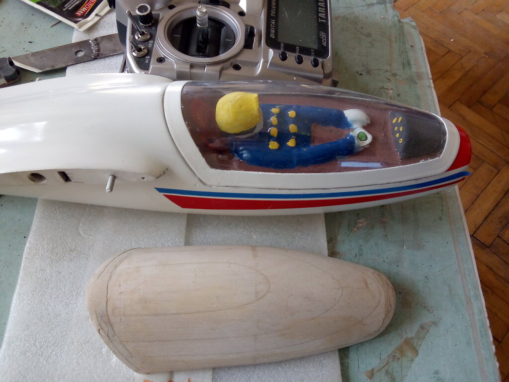

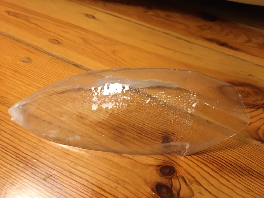

Kopyto do kabinki, styrodur, szpachla, podkład, papier ścierny, szpachla, papier, szpachla, papier, itd. :P
Teraz czekam na materiał

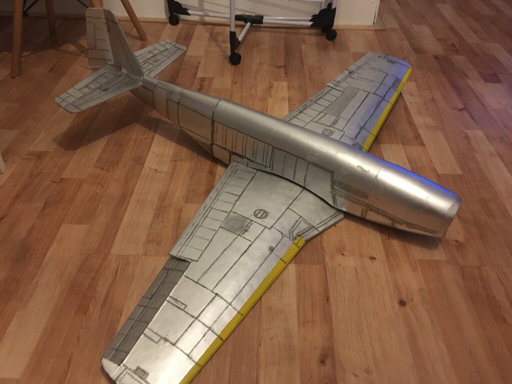

Na ta chwile tak się prezentuje ?

Pierwsza zrobiłem z materiału na butelki pet, nie wiem jak się nazywał bo to od kolegi dostałem, ale teraz będę robił z vivaku jak już ogarnę kopyto :)
A,z jakiego gipsu robisz kopyto?,podejrzewam,że to musi przynajmniej z tydzień wysychać.Ja robię z balsy.
Zaciągnąłem trochę języka i zrobiłem z budowlanego ;) wczoraj koło 14 zalałem o 21 wyciągnąłem suche :)
Zobaczymy jak się będzie obrabiało
Hehe,to się tak wydaje z tydzień bryła musi schnąć na kaloryferze,lepszy jest gips dentystyczny, tylko że  droższy?.
Zobaczymy jak się za nie zabiorę ;) musi poczekać do jutra napewno bo dziś nie dam rady, ale na ta chwile jest już mega twarde i było napisane ze szybkoschnący, No ale wiadomo ze nie przy takiej bryle, zastanawiam się tez jak będzie się to szlifować na mokro
Na mokro to nawet nie próbuj,tylko na sucho, ew.potem pryśnij podkładem, drobne niedokładności możesz poszpachlować i wtedy na mokro.
Szpachlówka oczywiście już czeka, podkład tez, ale na samym początku i tak muszę je trochę pogładzic przed szpachlowaniem, to będzie na sucho :)

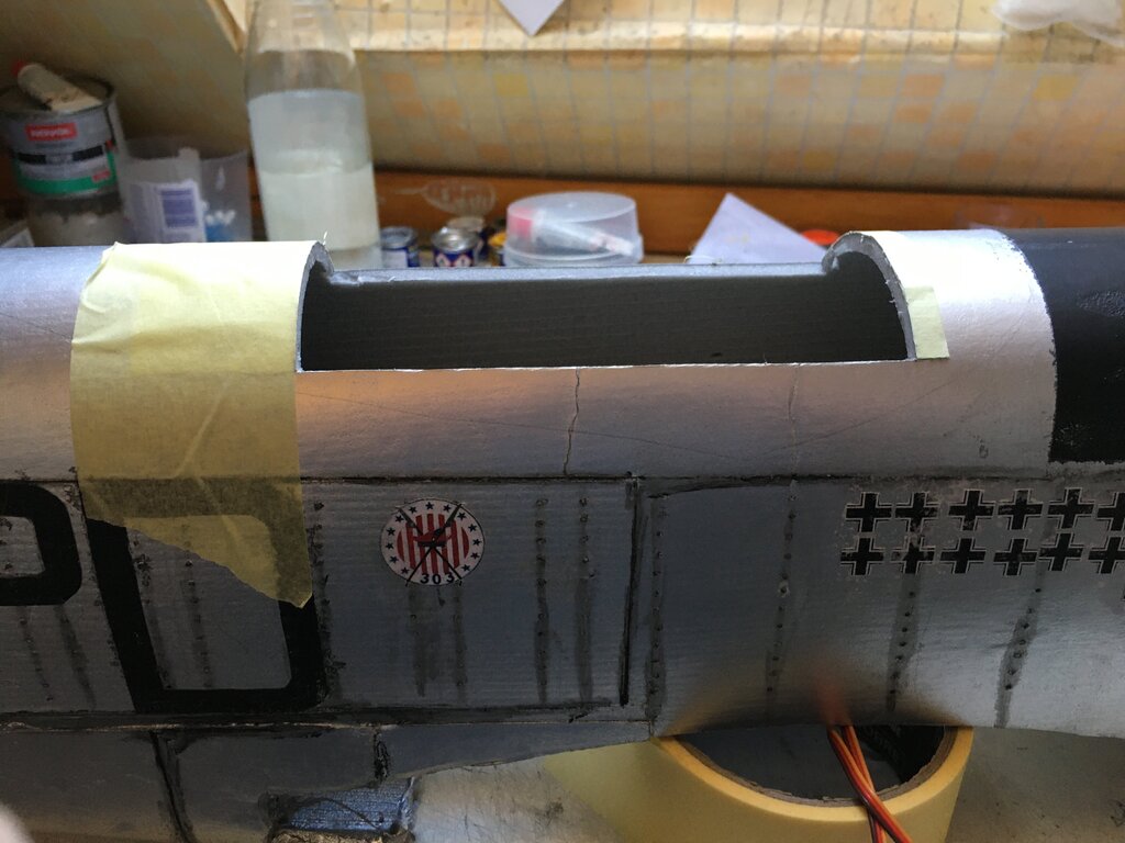

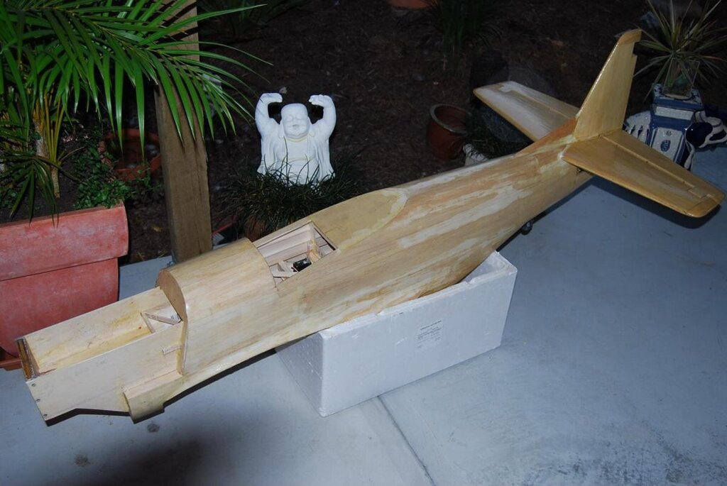

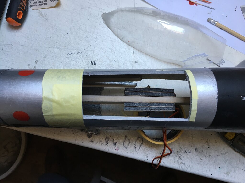

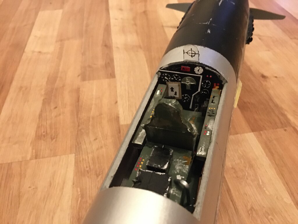

Otwór na kokpit troszkę nietypowy jak na P51 , poniżej pierwszy z brzegu przykład jak to powinno wyglądać -praktycznie taki jak obrys dołu owiewki  (części odsuwanej) .Podejrzewam że patyk łączący połówki steru wysokości też  ja ten otwór jest spadkiem po planach FliteTest , można było podrasować te kilka  elementów względem planów -zwłaszcza przy tej wielkości modelu .

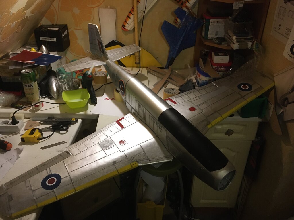

Pomysł z liniami bardzo fajny ale liczysz się z tym że te miejsca będą pękać przy kraksach ? (zaleta to ewentualne naprawy których nie życzę - będą mniej widoczne :) )
Planujesz wzmocnić burty w okolicy kabiny? np listewkami .. bez względu na wklejenie wnętrza będzie to bardzo osłabiony odcinek kadłuba .
Pamiętaj że kopyto musi być absolutnie  suche bez względu czy wytłaczamy w butelce czy Vakuformie -wilgoć nabiera czy też przejmuje z plastiku inaczej ciepło niż reszta kopyta i pojawią się takie krople i pomarszczenia  jak miałeś wyżej  na owiewce (chyba że przegrzałeś tworzywo -efekt tego bywa  podobny wizualnie)
Ogólnie wychodzi bardzo ciekawie i czekam na efekt końcowy i oczywiście udany oblot .
A dziękuje ? wiec tak, kopyto było z pianki i przejrzałem firmę opalarka i stad ta nie udana :P i to była pierwsza w życiu :)

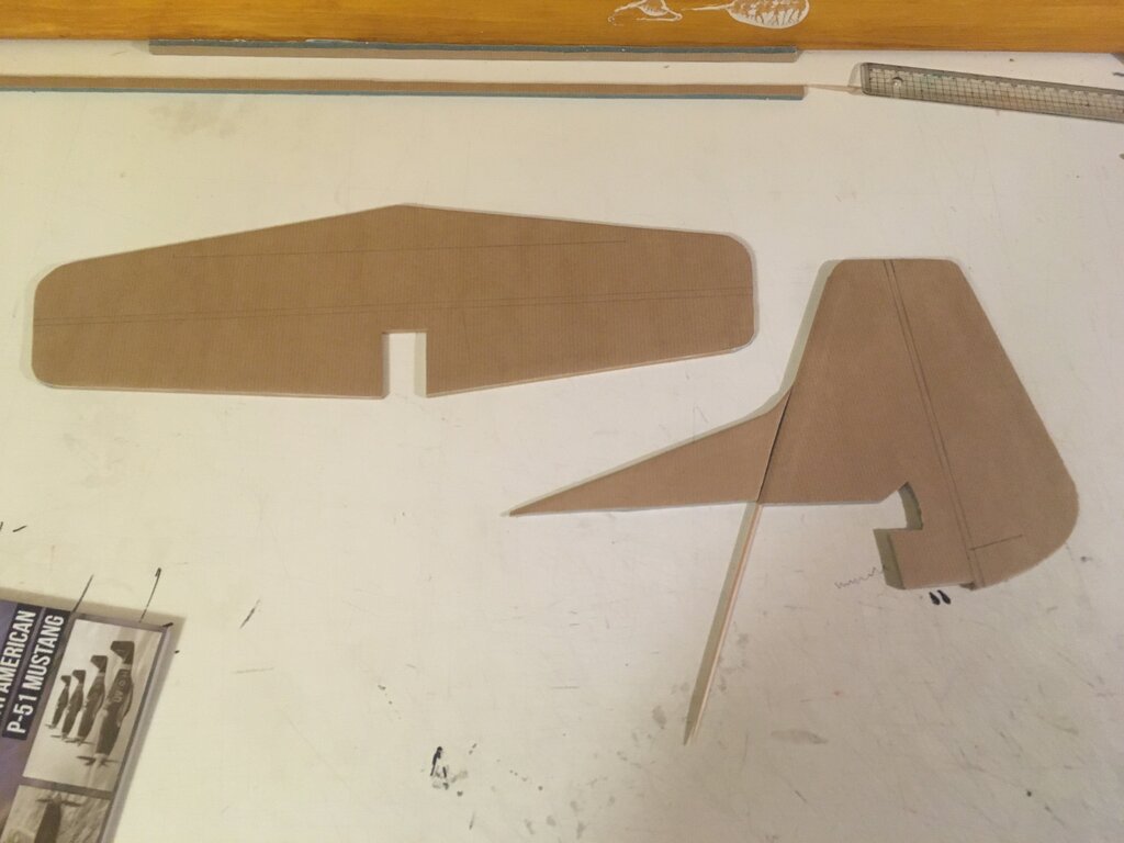

ster wysokości musiał zostać ratowany, na początku było ładnie ale pęk mi przy uruchomieniu bo zapar się o baryłkę od steru kierunku dlatego tak nie najładniej porobione.
kadluba nie mam w planach wzmacniać ale tego nie wykluczam, zobaczę jak będzie jak będzie już w całości, skrzydła będą przyklejone jak FT do tego te łączenia kadłuba ze skrzydłami i owiewka na stałe, powinno to zrobić odpowiednia sztywnosc
co do otworu to faktycznie dałem ciała :P w cale o tym nie myślałem jak wycinałem, traktuje tez ten model jako swoista platformę testowa ;) wiec chyba nie będę się tym przejmował, kabinka mustanga ma w koło oszklenia dosc szeroki „kołnierz” wiec raczej zamaskuje ten błąd
o linie podziału i ewentualne pęknięcia tez się nie martwię bo już tak robiłem w Skiperze i do tej pory wszystko gra :)
a tak na koniec to jest FLITE TEST wiec...:)
chcialem żeby jak najmniej przypominał ten ich ale wciąż jest od nich z hangaru ;)
Ale dziękuje za wprawne oko fachowca ?
Następny będzie lepszy ?
