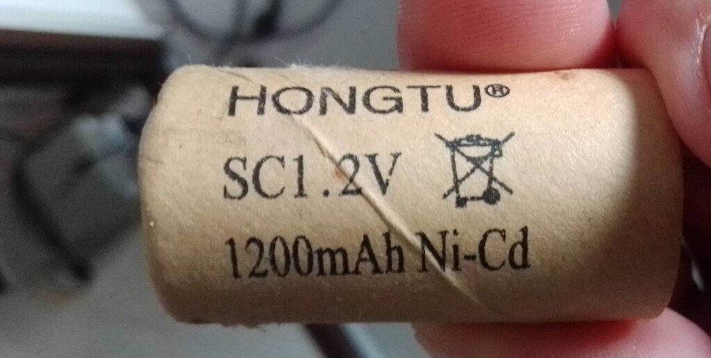

Atomizer Opublikowano 26 Kwietnia 2021 Opublikowano 26 Kwietnia 2021 Witam Czy można wykorzystać do czegoś takie ogniwa 1200mAh Ni-Cd, mam ich 30 z dwóch akumulatorów od wkrętarki. Są jakieś moduły do ładowania Ni-Cd ? Czy warto w ogóle coś z tym robić?
Granacik Opublikowano 26 Kwietnia 2021 Opublikowano 26 Kwietnia 2021 Bezpiecznie utylizować. Same kłopoty z tymi ogniwami. No chyba, że ktoś chce do jednocelowej grzałki do świec. Obecnie lijony wysokoprądowe biją NiCd na głowę. Kłopoty? trzeba przed ładowaniem pod kontrolą rozładowywać do minimalnego napięcia. Doładowywane tracą pojemność. Nie da się (nie powinno) ich łączyć równolegle. W szeregu potrafią się napięcia rozjechać. Szybkie samorozładowanie. Naładuje każda ładowarka imax b6 wzwyż. Można zrobić prostą ładowarkę opartą o układ MAX712/713. Miałem, działała. Wszystkie wiertarki/wkrętarki z Nicd/NiMh poprzerabiałem na lijon. I mam święty spokój.
Atomizer Opublikowano 26 Kwietnia 2021 Autor Opublikowano 26 Kwietnia 2021 A no może i dlatego na jednym było napięcie 1V a na drugim 0,02V. Ok, to nie będę nic z tym robić, do utylizacji...
Granacik Opublikowano 26 Kwietnia 2021 Opublikowano 26 Kwietnia 2021 Tak jak mówię, jak masz jakieś żarówki to możesz sobie parę zdrowych ogniw zostawić albo rozdać potrzebującym. Bo do zasilania świecy wystarczy jedna cela. Ale trzeba pamiętać, że przed ładowaniem koniecznie rozładować do minimalnego napięcia. Kiedyś się stosowało taki trik ,że lutowało się do ogniwa równolegle zwykłą diodę szeregowo z opornikiem 680 Ohm. Powodowało to, że jak się nie używało ogniwa to po paru dniach napięcie spadało do przepisowego 1,1V. A ładowarce to nie przeszkadzało.
Atomizer Opublikowano 26 Kwietnia 2021 Autor Opublikowano 26 Kwietnia 2021 Jak można ładować imax b6 , to ja zobaczę czy moja naładuje(imax b6 mini), w specyfikacji jest podane: Ładowarka przeznaczona do obsługi (ładowania bądź rozładowywania) akumulatorów NiCD / NiMH o liczbie ogniw od 1 do 15, akumulatorów Li-ion / Li-Po o liczbie ogniw od 1 do 6
Granacik Opublikowano 26 Kwietnia 2021 Opublikowano 26 Kwietnia 2021 Jak chcesz się bawić to wybrał bym ogniwa o największym napięciu (z danego pakietu), rozładował je pojedynczo ładowarką, połączył szeregowo i dopiero wtedy ładował. Po naładowaniu kontrola napięć na poszczególnych celach. Nie mieszaj ogniw z różnych pakietów mimo, że mogą być tego samego producenta, pojemności, pachnieć tak samo itd. Ogniwa z różnych serii produkcyjnych będą różnie się zachowywać. 20 lat temu ta chemia może i była dobra, teraz to dla masochistów. Przy obecnych cenach LiJon i LiFePo zabawa dużymi prądami NiCd/NiMh absolutnie się nie kalkuluje.
