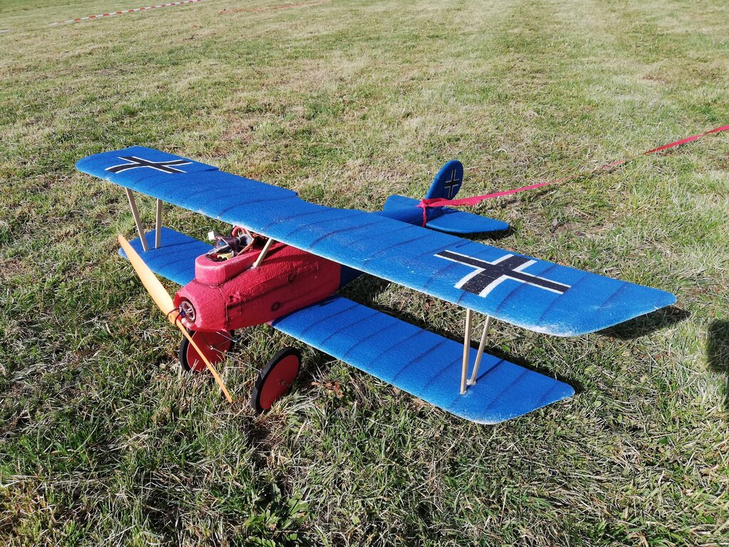

Witam serdecznie. Od jakiegoś czasu przeglądałem internet w poszukiwaniu czegoś interesującego. Była ogromna Lokomotywa, wyprzedzający swoją epokę Canard... teraz czas na coś rozsądnego. Moją uwagę przykuł Armadillo. Niby nic ciekawego gdyż konstrukcja podobna do Floha i z tych samych przyczyn nie wszedł do słuzby. Problem z widocznością. Ale, ale! Mi nie zależy na widoczności ?. Na zdjęciu totalny brzydal, ale w rzutach... na moje oko same zalety. Skrzydła w kadłubie, lotki na każdym płacie, duże usterzenie ogonowe, kanciate kształty (brak obróki), podwozie na max z przodu, 4 rzędy stójek (będzie sztywny i twardy). Obawiam się tylko tego krótkiego przodu. a i malowanie, niestety jak wszystkie moje wynalazki, jedno. Na szczęście nie lozenga ?. Ciach, ciach i pianki gotowe!pianki.jpg.b8e707217451656a022f3c8c14b7a268.jpg
Proste malowanie (kolor z Lokomotywy). Tym razem pomalowałem przed wklejeniem płatów. Łatwiej. Wszystko razem do ku...y i gotowe. Łatwo poszło. Bez przymiarki i bez stresu. Zaeksperymentowałem i stójki przykleiłem na styk do płatów. Podpatrzyłem na zawodach ?
Ha Ha! Z tymi stójkami, to nie bardzo. Po dwóch twardych lądowaniach wszystkie wypadły. Łatwo wkleić, ale czy tędy droga?

Co do środka ciężkości, to na pewno przesunięcie serw z ogona na przód kadłuba sporo zmieni. Umiejscowił bym je po jednym z każdej strony przed skrzydłem z boku kadłuba. Tylko wtedy sterowanie musisz poprowadzić bowdenem i drutem 0,8mm. Robię tak w swoich WWI. Jeśli chcesz podeślę zdjęcie.
Podeslij ? Na weekend chciałbym zrobic drugi egzemplarz. Będzie pomniejszony ster wysokosci i jakos musze go usztywnic by sie idealnie symetrycznie wychylal. Tak myslalem o bowdeanach, ale jakos przed tym sie bronilem.bazowalem na akrobatach w których bez ceregieli serwa sa jak najbliżej lotek.
Dzieki
