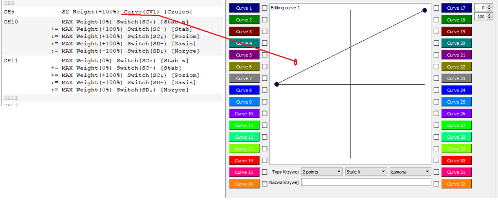

Marek_Spy Opublikowano 30 Maja 2021 Opublikowano 30 Maja 2021 Tak się zastanawiam jak ustawić w taranisie poszczególne opcje tak żeby mieć na przełącznikach SA i SB poszczególne fazy jakieś sugestie ?
Jerzy_R Opublikowano 30 Maja 2021 Opublikowano 30 Maja 2021 10 godzin temu, Marek_Spy napisał: jak ustawić w taranisie Poprawnie Przykład (dla S8R) w załączniku, ale metoda ta sama, kanały (9-11) zresztą też. Fr-Sky_S6R.otx

Jerzy_R Opublikowano 31 Maja 2021 Opublikowano 31 Maja 2021 55 minut temu, Marek_Spy napisał: Niestety otwieram folder rozpakowany i wewnątrz sa dwa foldery zawierające pliki .bin i jak to zaimportować ? niestety pomysł z nowym radiem nie działa nie chce czytać .bin Skąd wziąłeś folder spakowany? Plik otx otwierasz bezpośrednio w Companion, a nie jakimś tam programem do zipów, sripów itd. Masz dwa pliki do wyboru: dla X9E i X9D. Jak wrzucę rzuty z ekranu, to chyba pod pluton egzekucyjny trafię... S2 to potencjometr (dla X9D), Curve to krzywa definiowana na kanale 9 = czułość stabilizacji (krzywa daje od 0 do 100) Na resztę reklamacji nie przyjmuje się.
