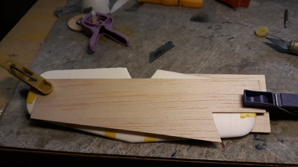

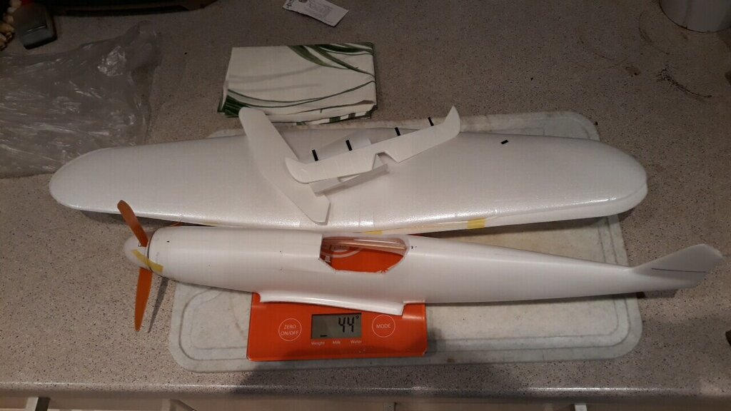

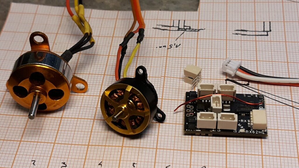

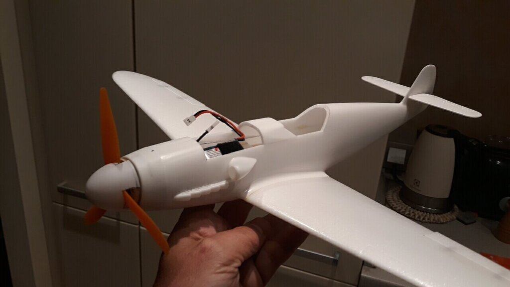

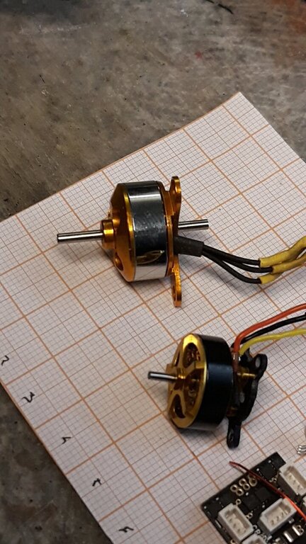

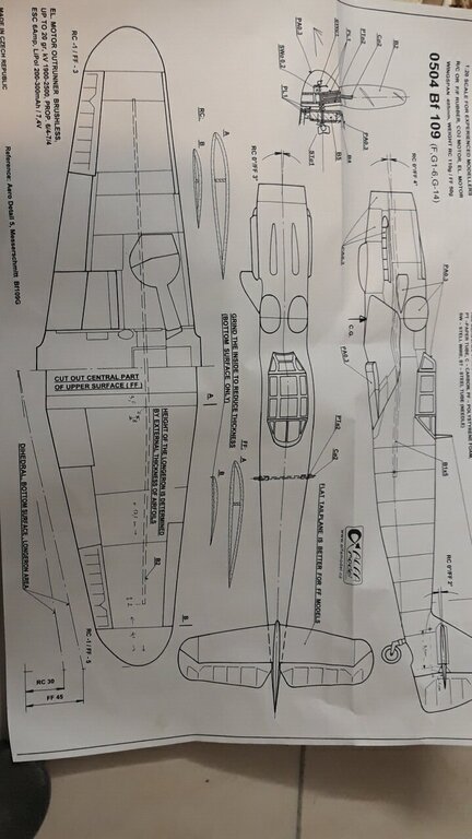

Michal4x4 Opublikowano 13 Czerwca 2021 Opublikowano 13 Czerwca 2021 Dobry wieczór, Ponieważ mam ciągle nadzieję, że prawdziwe lato przyjdzie i czasu na siedzenie w warsztacie będzie mniej rozpocząłem badanie temat piankowych maluchów z firmy Alfa models, który korcił mnie od dłuższego czasu ale nie miałem jakoś weny. Na razie skleiłem modelik prawie rtf Dory i na niej testowałem nowe dla mnie kleje do pianki oraz chcę przetestować loty takich maluchów (65g wagi całości). Potem będę chciał skleić testowo tzw short kit (podnie na mc 202 lub bf 109). O budowie tych kitów nie mogłem się niczego dowiedziec z netu ( a instrukcji prawie nie ma) - więc będzie to trochę dla mnie eksperyment. Na razię parę zdjęć na początek. Dalsza relacja mam nadzieję nastąpi podczas wakacji. Cdn. Pzdr, M 1

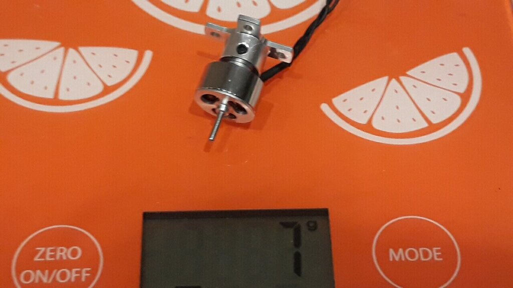

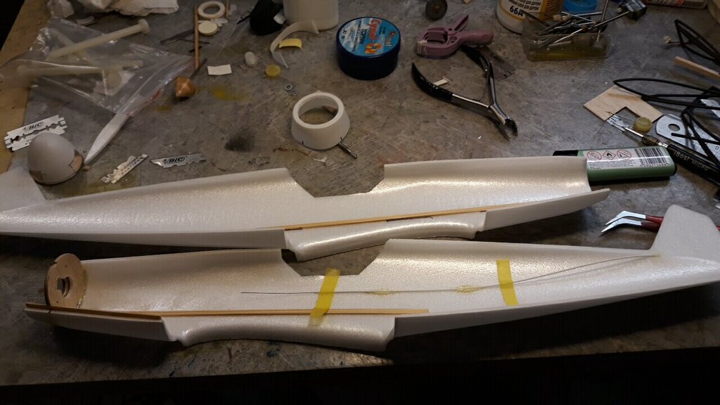

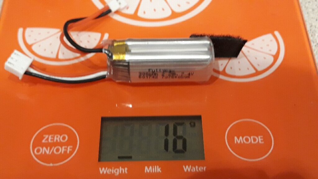

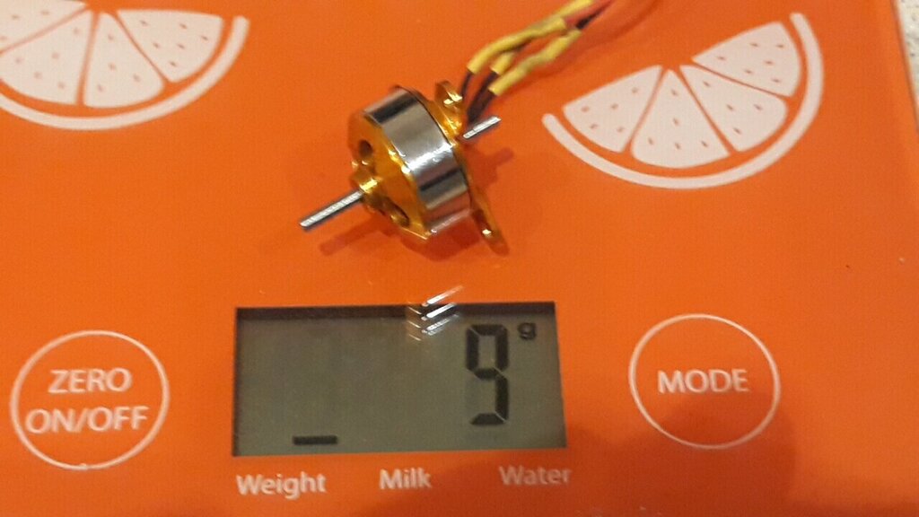

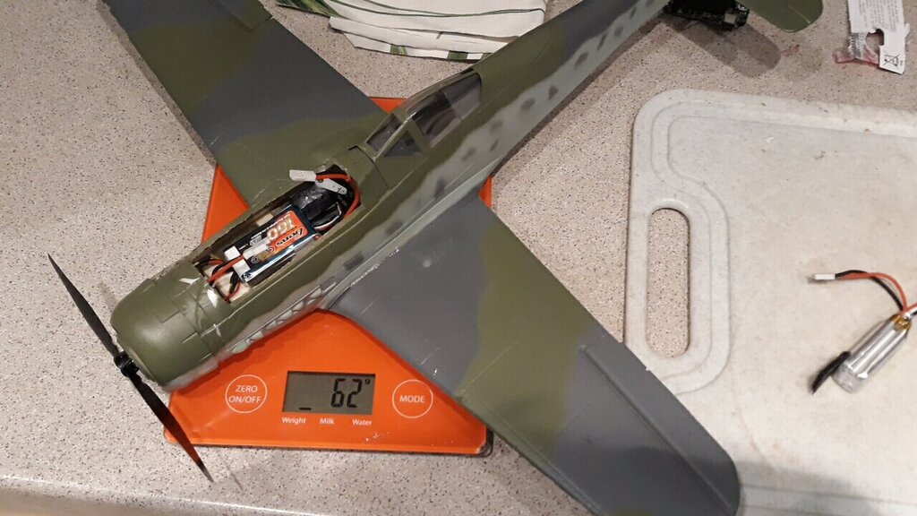

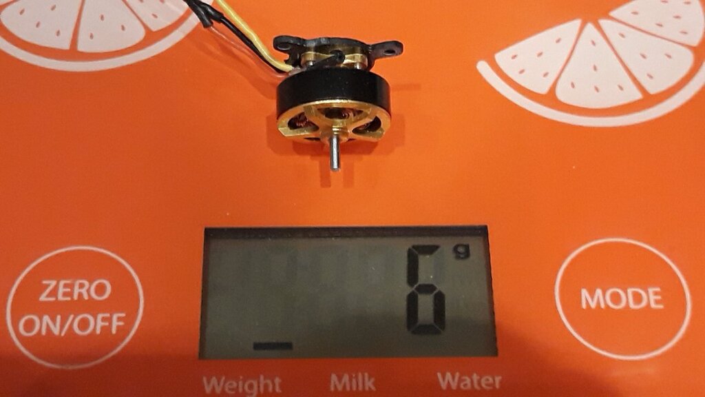

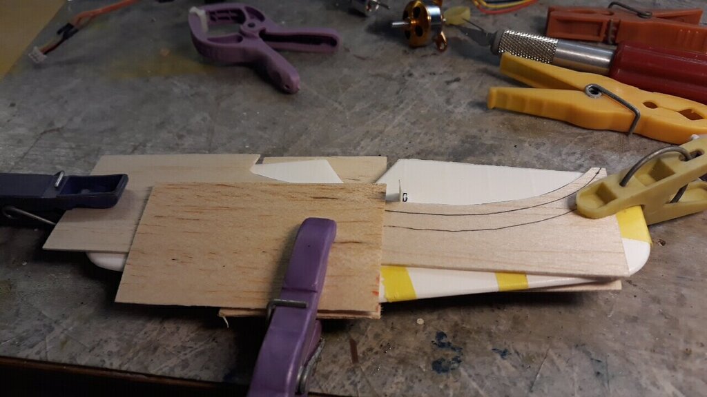

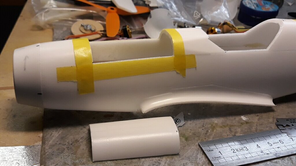

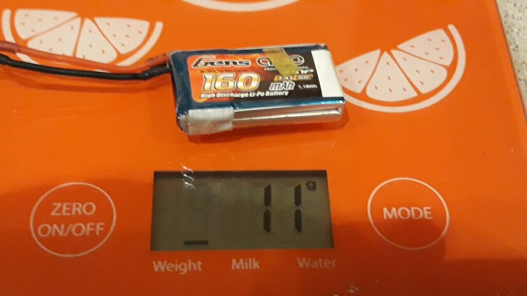

Michal4x4 Opublikowano 31 Sierpnia 2021 Autor Opublikowano 31 Sierpnia 2021 Dobry wieczór, Miało być lato.... a tu już pogodowo właściwie koniec Tego lata moim priorytetem była nauka latania i na nową bunowę czasu nie starczyło, bo co polatałem to albo trzeba było naprawiać, a to silniki różne zmieniać etc i tak zeszło... Ale za to w końcu po wielu niepowodzeniach nauczyłem się latać Foką i już wiem, że bez ograniczenia zakresu wychyleń SW każdy lot to katastrofa. W sumie latanie tym maluchem i kombinacje nad 109ką sprowadzają się do nast wniosków: - foka lata super i teraz kiexy ma dobry napęd, poprawioną sztywność kadłuba i ledwie ponad 60g wagi całk nawet mocne uderzenie w trawę nie czyni szkody ( modelik kiedy miał wzmocnienia kadłuba z miękkiej balsy zamiast sosny i prawie 80g wagi rozbijał kadłub przy nawet średnim krecie) - jeśli modele tzw short kit mają podobne do foki własności lotne to warto spróbować i w tym kier idę. - do napędu spokojnie wystarcza 5g silniczek z BG, a ten który pierwotnie testowałem czyli a 1504 ma dużo za dużą masę i moc nieprop wysoką dla modeli w skali 1:20; - do kilkuminutowych lotów spokojnie wystarcza bat 10g ( dostałem ją od kolegi Grifona z forum - dzięki Patryk!!!) zamiast 16g; - odbiorniczek ze zintegrowanym 7A esc jest super; pasuje idealnie do takich maluchów i jest bezkonkurencyjny cenowo; - modelik 109ki będę kleił na podst doświadczeń z foką - wzmocnienia kadłuba z sosny 5x1mm i max ograniczenie wagi, bo tylko to gwarantuje dłuższe "życie" modelu. - po długich deliberacjach nad doborem kleju, części główne będę kleił klejem wikolowym ( Perfekt G), a rożne wklejki balsowe etc Soudalem lub Uhu. - spasowanie wyprasek i tych piankowych i tych z norm polistyrenu jest świetne jak na modelik tej klasy. To tyle na razie i kilka zdjęć. Pzdr. M

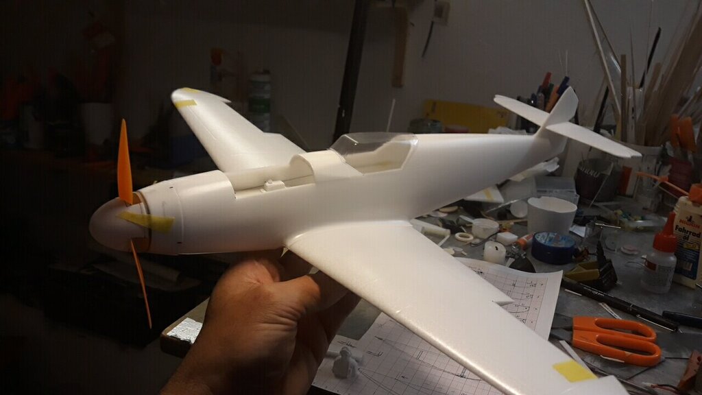

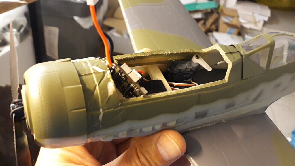

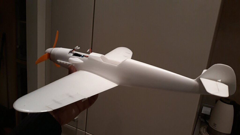

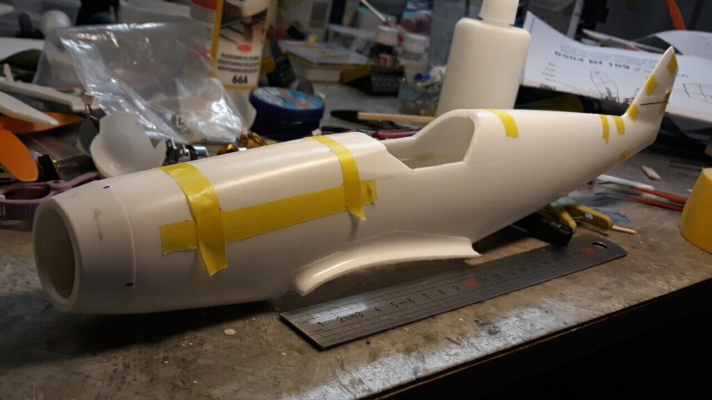

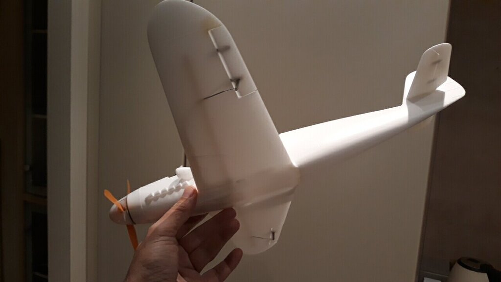

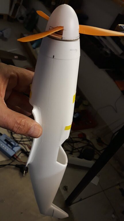

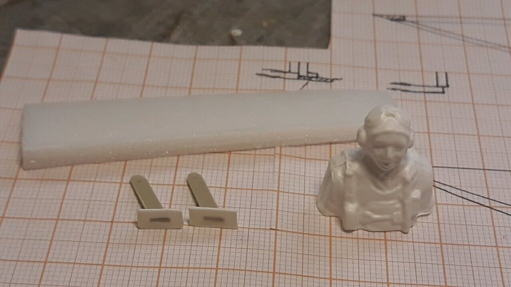

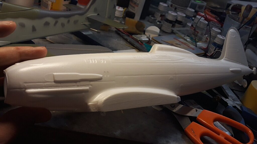

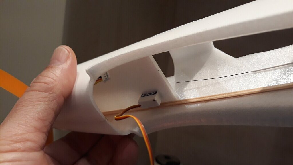

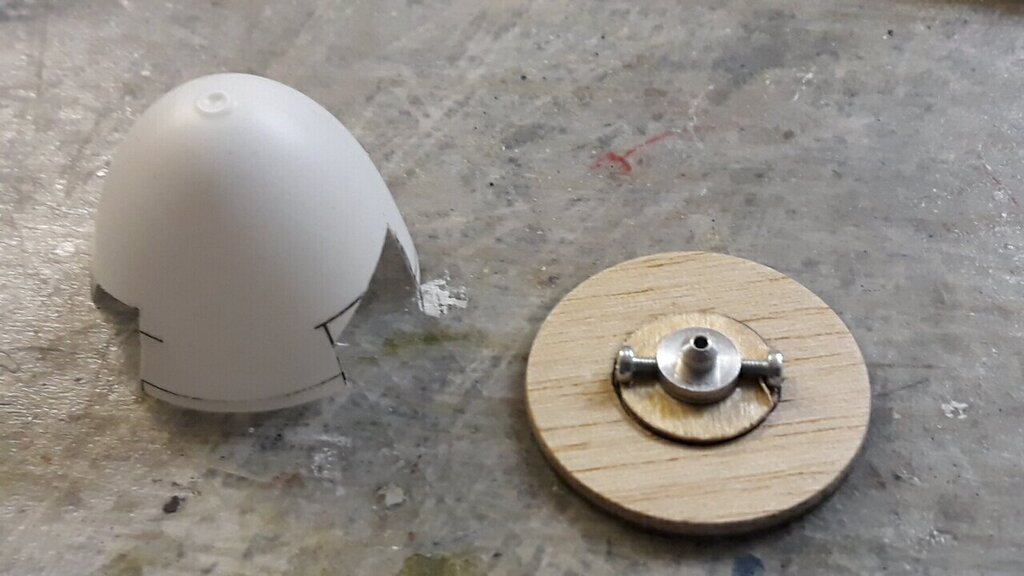

Michal4x4 Opublikowano 1 Września 2021 Autor Opublikowano 1 Września 2021 Dobry wieczór, Montażu część dalsza. Na wadze są w zasadzie wszystkie części, silnik i 1 serwo - zatem ze wszystkim powinno się poniżej 70g zmieścić (mam nadzieję). Nie będę dodawał żadnych detali bo ten modelik jest testowy i jeśli pójdzie dobrze i będzie ładnie latał to zabiorę się za Spita, którego chciałbym kiedyś zrobić. Pozdr, M 1
Grifon Opublikowano 1 Września 2021 Opublikowano 1 Września 2021 Wygląda lekko i delikatnie jak model FF a nie RC

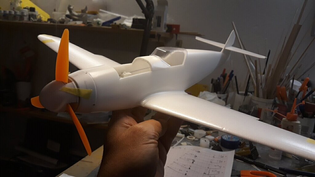

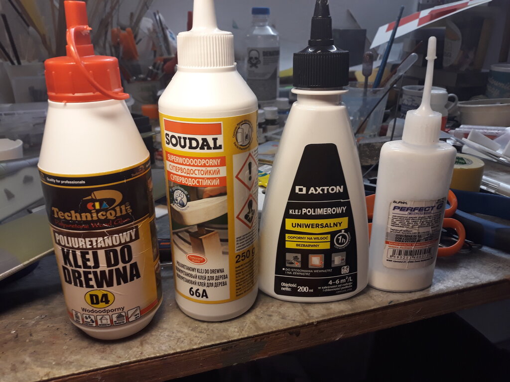

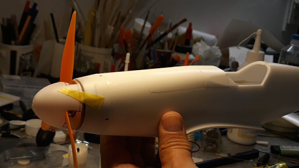

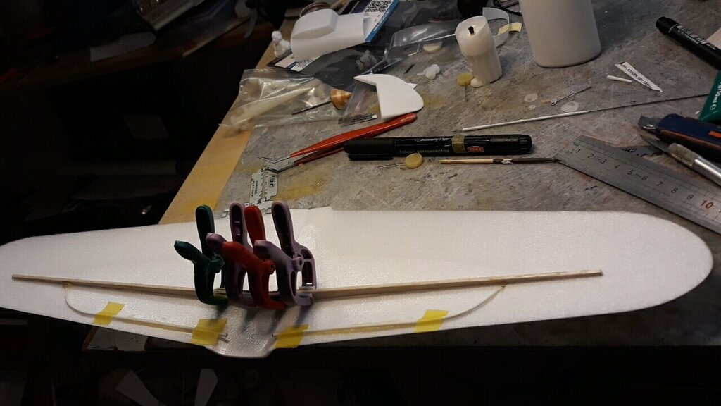

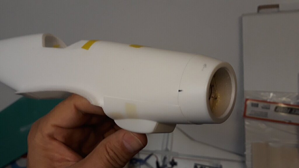

Michal4x4 Opublikowano 2 Września 2021 Autor Opublikowano 2 Września 2021 Dobry wieczór, Trochę naprzód. Klej wikolowy klei nadspodziewanie dobrze!! Ale tylko wtedy jeśli powierzchnie są spiłowane i klej może wnikać w pory. Ale schnie 3 razy dłużej oczywista - ale komfort klejenia jest super, żadnych śladów, nadwyżka sie daje łatwo usuwać. Super. Patryk, te modele robi Pan Alfery a to rzeźnik FF jest i miszczu:) one są projektowane pod gumę i rc to tylko dodatek marketingowy, ale teraz z taK lekkim wyposażeniem można je zrobić lekko i powinno być ok. Właśnie tę "lotność" chcę sprawdzić i tu na pewno opowiem i pokażę. Na razie testowałem tylmo Dorę i ta lata świetnie ( nawet przy moim pilotażu). Pzdr. M

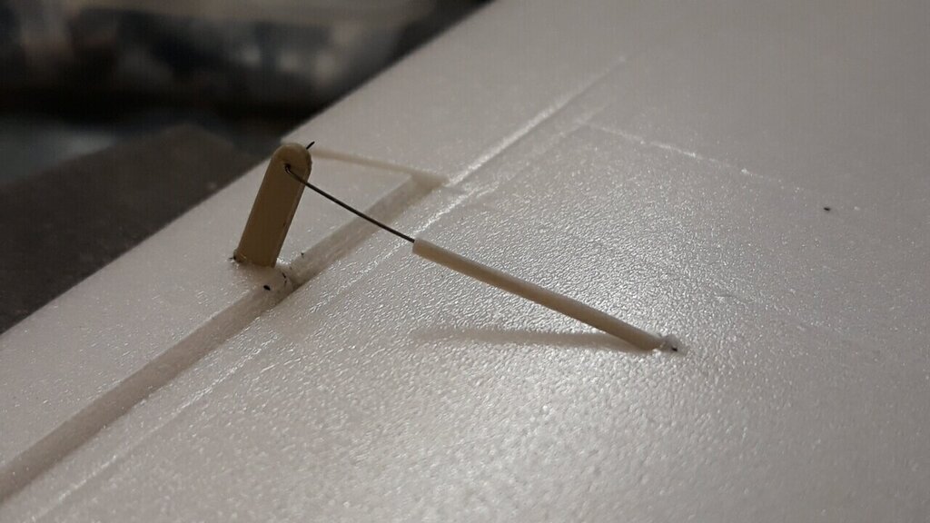

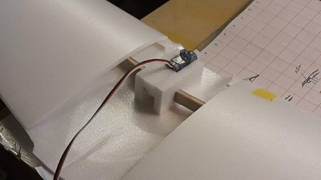

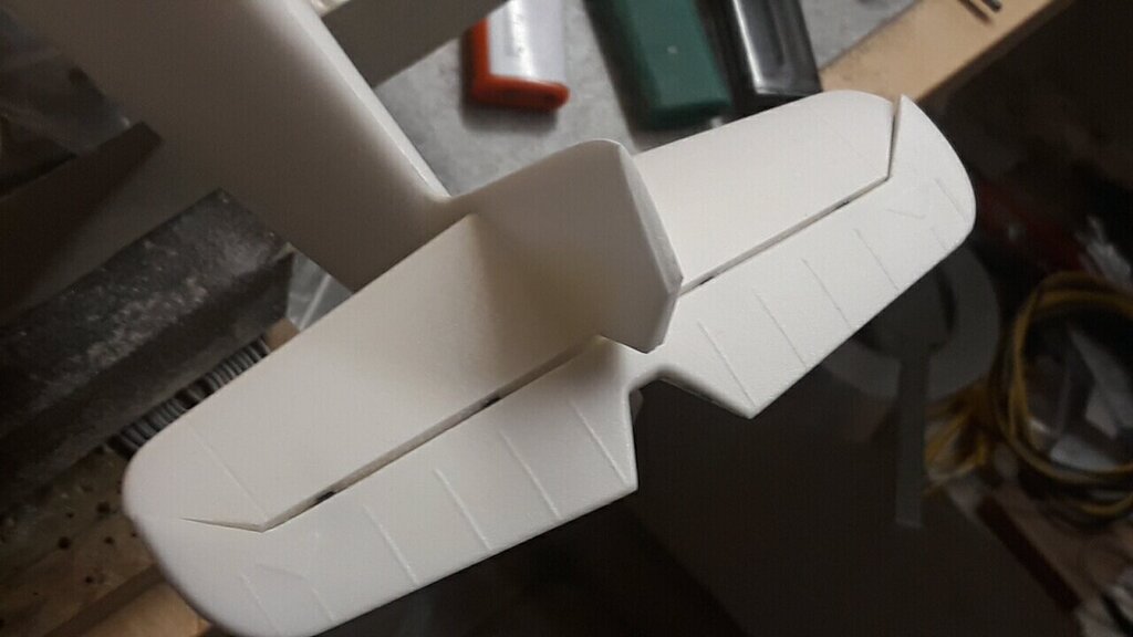

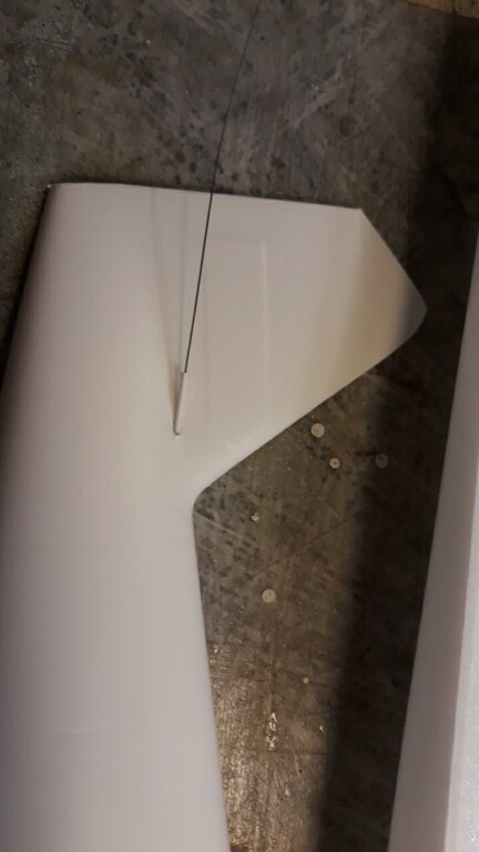

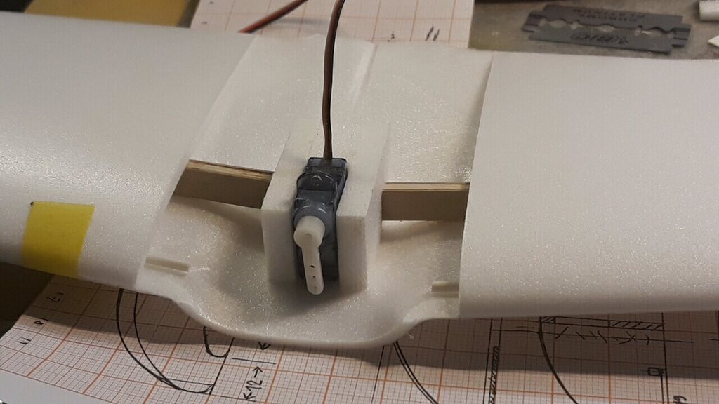

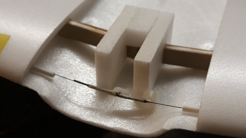

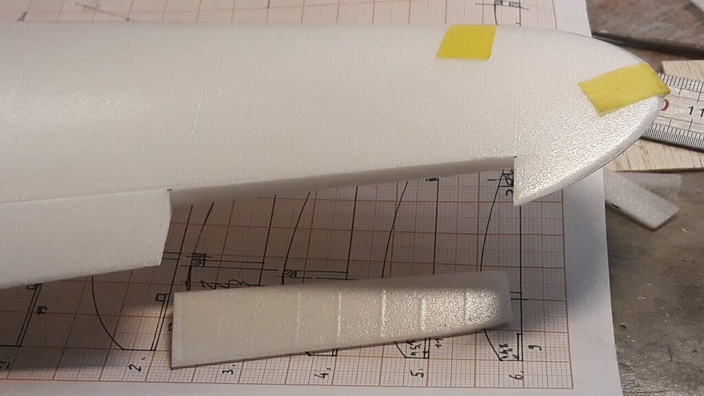

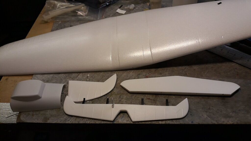

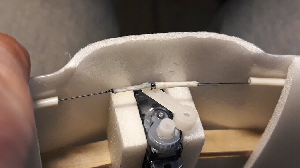

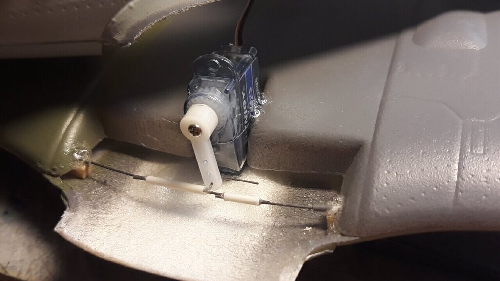

Michal4x4 Opublikowano 3 Września 2021 Autor Opublikowano 3 Września 2021 Dobry wieczór, Lotki odcięte, uzbrojone w popychacze i zamontowane. Wydaje się ze działają. Cdn. Pzdr. M http://youtube.com/shorts/Y1ikh4wYap0?feature=share https://youtube.com/shorts/Y1ikh4wYap0?feature=share

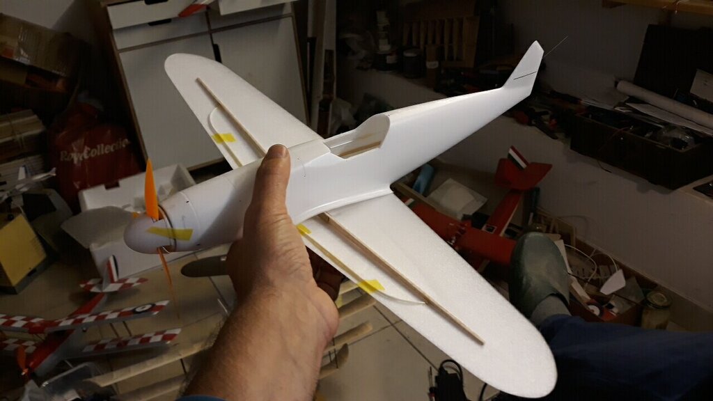

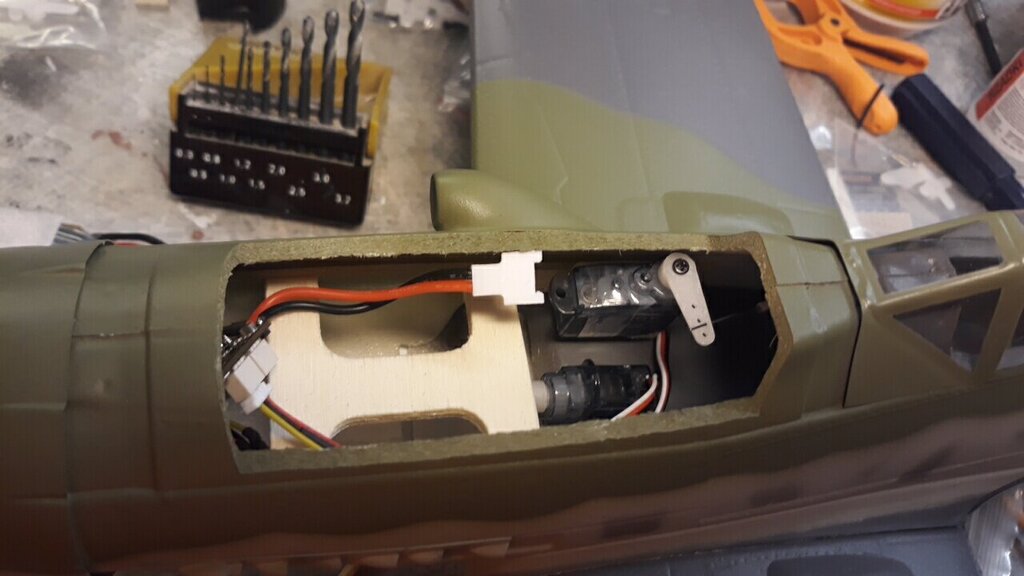

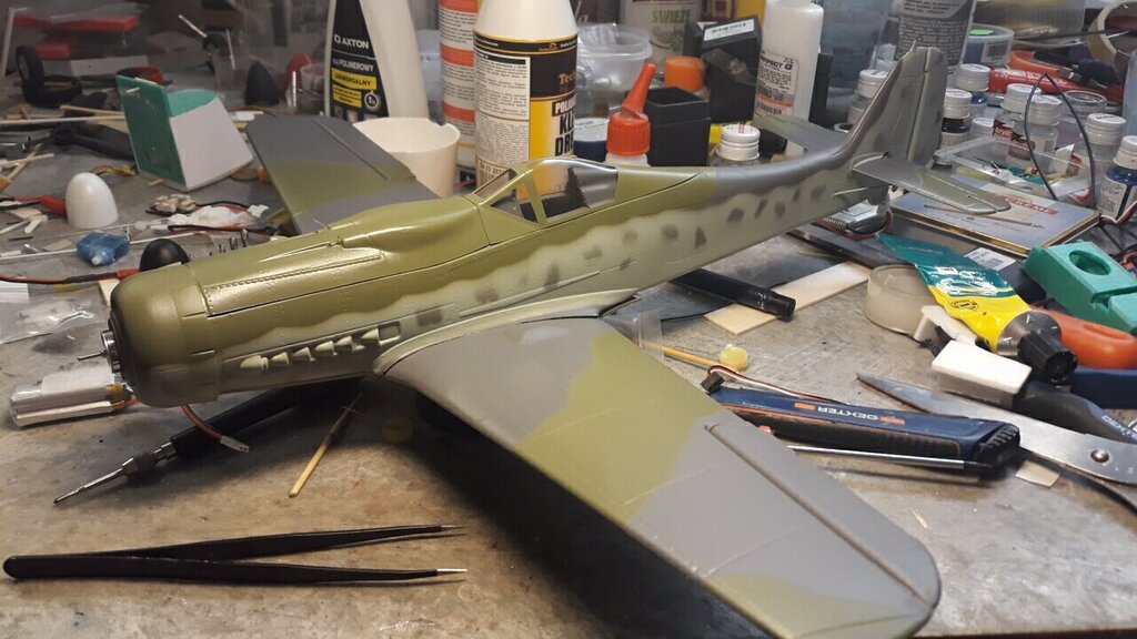

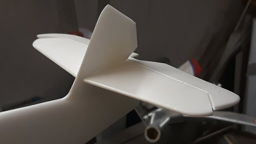

Michal4x4 Opublikowano 4 Września 2021 Autor Opublikowano 4 Września 2021 Dobry wieczór, Montaż skończony. Stery działają ok i jeśli jutro będzie pogoda to będzie oblot. Wg instrukcji modelik ma ważyć max 110g zatem przy wadze 65g mam nadzieję że powinno być ok; no, się zobaczy. Niemniej widać, że przy tych rozmiarach nie ma szans żeby lżejszy modelik zrobić z balsy oczywiście zakładając że całe przynajmniej wieżchnie pokrycie mialoby być zrobione z balsy a nie kryte japonką. Ciekawe na ile ta pianka będxie trwała, szczególnie na kraw natarcia skrzydeł - w modelu Dory widać zagłębienia od zderzeń z co mocniejszą łodygą jakichś roślin na łące - ale pianka Dory jest jakby trochę mniej "spieczona" na zewnątrz więc może to dlatego. Jakby trzeba było to myślałem o wklejeniu na samej krawędzi płatów cienkiego pręcika węglowego, zobaczymy jak będzie. Cdn Pzdr. M

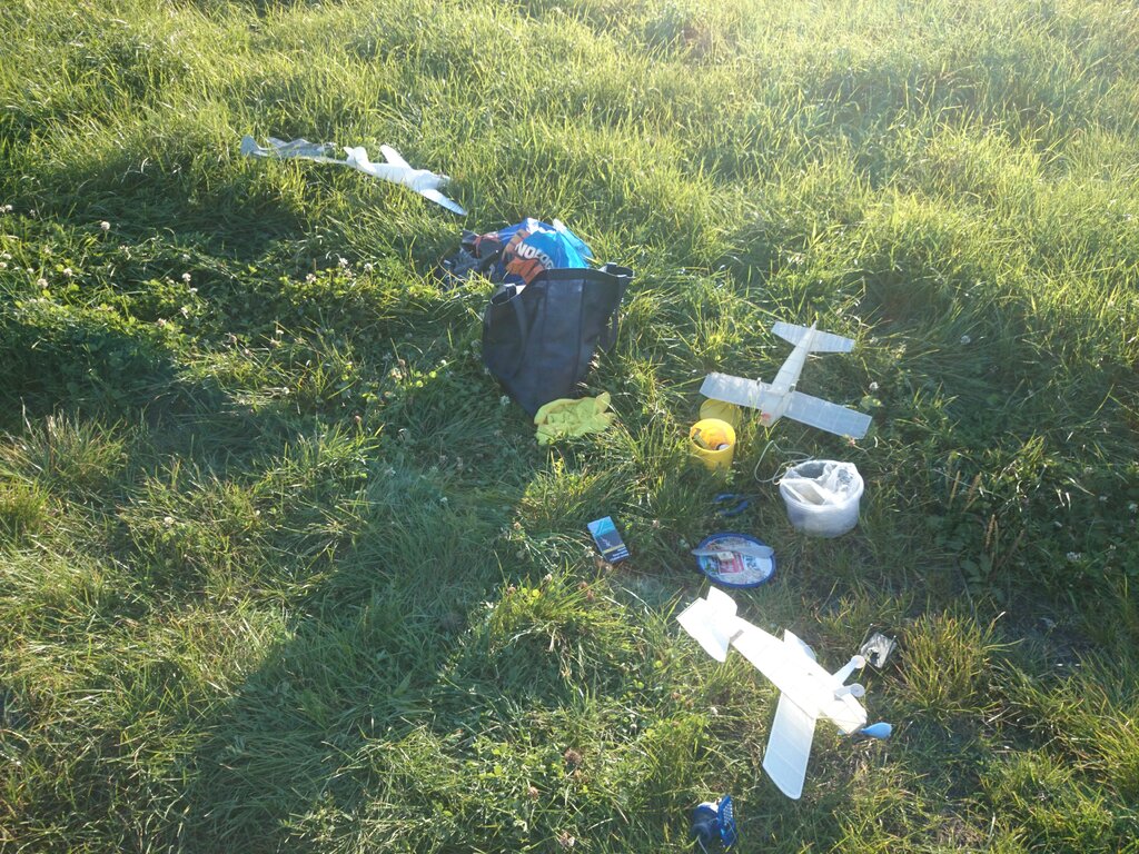

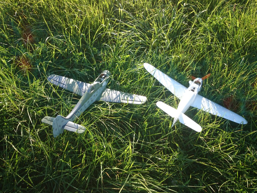

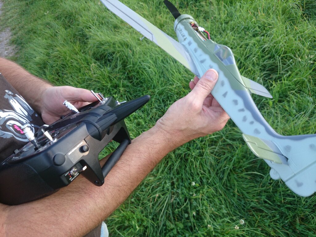

Michal4x4 Opublikowano 5 Września 2021 Autor Opublikowano 5 Września 2021 Dzień dobry, Właśnie go oblatałem, kurczę, lata super. Mam nadzieję że dorwę kogoś do kamery wieczorkiem. Na razie tylko zdjęcie z łąki:( cdn. Pzdr, M 1
Michal4x4 Opublikowano 5 Września 2021 Autor Opublikowano 5 Września 2021 (edytowane) Dobry wieczór, Jest filmik: PS. Jeszcze parę słów po locie: - modelik jest niesamowicie stabilny poprzecznie, lata jak porządny dwupłat i na pewno nadaje się nawet dla początkujących pilotów, - po kilku lotach nie ma żadnych wgnieceń na piance(!!!) - śmigiełko które mam 5x3x3 ma chyba trochę za mały ciąg; Dora na 2 łopatowym 5x3 lata dużo szybciej ( nie żeby mi to przeszkadzało, ale piszę dla wiadomości); spróbuję jesxcze z innymi śmigiełkami; - wychylenia steru wys mam tak ca 4mm albo i mniej i to spokojnie wystarcza na początek; - w takim modeliku sterowanie lotkami i sw spokojnie wystarcza i o ile nie robi się super akrobacji ( ja nie umiem) to brak SK radości latania nie psuje. - generalnie modelik mogę polecić każdemu, kto już trochę z pianką miał do czynienia i kto posiada sprzęt micro rc. To ostatnie jest niestety warunkiem radości z latania bo przy mocnym powiększeniu wagi jakikolwiek kret będzie raczej kretem ostatnim modelu:( Edytowane 5 Września 2021 przez Michal4x4 Uzupełnienie

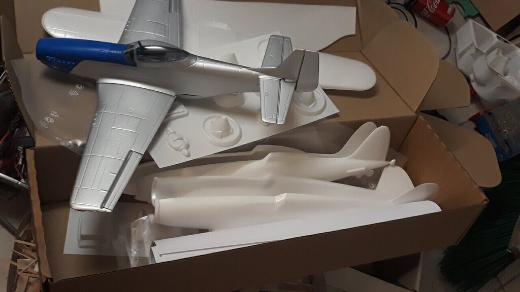

Michal4x4 Opublikowano 6 Września 2021 Autor Opublikowano 6 Września 2021 Kity tej serii myśliwców iiww kosztują 850 koron (korona = ca 0.18 zl) ale kurier o ile pamiętam dość drogi ca 40 zł chyba (?)czyli będzie koło 2 stówek. Jakbyś kupował to daj znaka bo ja jeszcze jednego spita bym kupił. Pzdr, M
