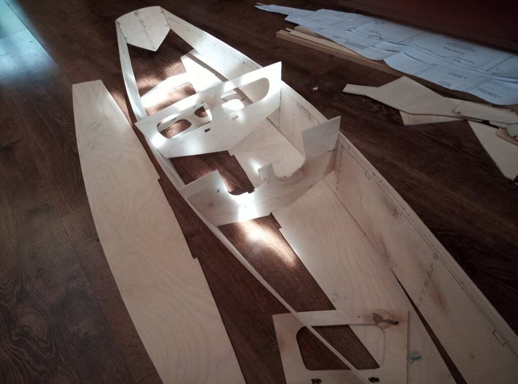

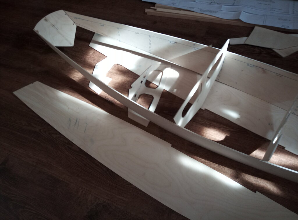

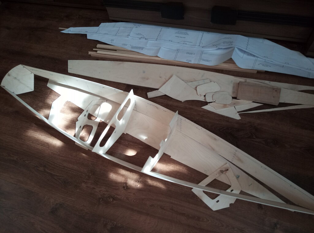

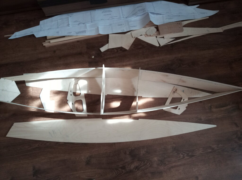

tom234 Opublikowano 26 Lipca 2021 Autor Opublikowano 26 Lipca 2021 Witam kadłub żaglówki jest ze sklejki 3mm czym zabezpieczyć przed wodą może kaponem i polakierować a łączenia wręg z burtami czym najlepiej kleić -wszystko sklejka 3mm dziękuję i pozdrawiam
mjs Opublikowano 27 Lipca 2021 Opublikowano 27 Lipca 2021 Wręgi wkleja się na klej wodoodporny np. epoksydowy https://www.bricoman.pl/klej-do-metalu-bostik-epoxy-fix-metal-2x5ml-20449114.html?smile_retailer_id=2, ale trzeba mieć na względzie sztywność czy elastycznosć poszycia. Jeśli jest sztywny i twardy, to kleić. A jeśli układ jest nieco elastyczny, zachować ostrożność i wręgi wklejać tak, żeby nie dotykały poszycia. Milimetr luzu. Chociaż klej żywiczny i tak tam wpłynie i utwardzi się na kamień... (można go zagęścić Aerosilem, Talkiem lub pyłem drzewnym). Ciekawym rozwiązaniem może okazać się Sikaflex czy Silikon do klejenia szyb np. taki: https://www.bricoman.pl/soudal-silikon-uniwersalny-czarny-280ml-20081516.html?smile_retailer_id=1.

tom234 Opublikowano 9 Sierpnia 2021 Autor Opublikowano 9 Sierpnia 2021 Witam wszystkich Za cenne uwagi kolegów dziękuję. U mnie link do filmu działa kadłób żaglówki "Annie" jest ze sklejki 3mm ,poszycie 2 pasy sklejki burtowe i 2 denne ,6 wręg jakim klejem to najlepiej posklejać czym pomalować na zewnątrz i wewnątrz aby zabezpieczyć przed wodą . link do planów https://www-bearospaceindustries-com.translate.goog/boats2.html?_x_tr_sl=en&_x_tr_tl=pl&_x_tr_hl=pl&_x_tr_pto=ajax,se,elem,sc&_x_tr_sch=http link do filmu z budowy żaglówki "Flyer" ten sam autor co żaglówki "Annie" budowa ich jest podobna https://youtu.be/v2PKNSzE6bg wstawiłbym film ale nie wiem jak to zrobić
tom234 Opublikowano 10 Sierpnia 2021 Autor Opublikowano 10 Sierpnia 2021 Witam A klej poliuretanowy wodoodporny D4 znajdzie tu zastosowanie robiłem próby trzyma mocno , mam też patex ,żywicę epoksydową do metalu coś jak distal i epidian 5
