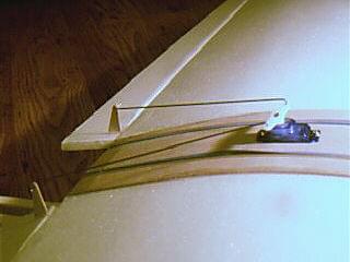

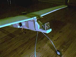

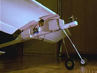

macfis Opublikowano 25 Stycznia 2009 Opublikowano 25 Stycznia 2009 Witam! Jest to mój pierwszy samolot. Buduję go już kilka tygodni. Mam już serwa regulator, silnik, śmigło i konstrukcje samolotu. Skończyłem pracę nad mechaniką i nadszedł czas na elektronikę. Otóż nie wiem ile mAh ma mieć aku. aby samolot polatał tak z 10min. Używa tego zestawu . Czy odbiornik i nadajnik będzie dobry dla początkującego i jaką ładowarkę (do 100zł) byście polecali? Kilka zdjęć. Jakość słaba bo ze starej kamerki pc.
jary14 Opublikowano 25 Stycznia 2009 Opublikowano 25 Stycznia 2009 Witam, Żeby nie opis to bym od razu mówił, że zrobiłeś sobie Basic'a... A nawet jeśli to nie Basic, to myślę, że ten link powinien Ci pomóc http://forumrc.alexba.eu/ipw-web/bulletin/bb/viewtopic.php?t=4296&highlight=basic
macfis Opublikowano 25 Stycznia 2009 Autor Opublikowano 25 Stycznia 2009 Wzorowałem się na basic'u, ale depron i balsę ciąłem wg własnych planów. Jaki interfejs kupić aby można było podłączyć nadajnik podany przeze mnie do PC?

Barlu Opublikowano 30 Stycznia 2009 Opublikowano 30 Stycznia 2009 Bez nadajnika i odbiornika nie przetestujesz silnika. Dozbieraj i zamów wszystko razem, taniej wyjdzie, i szybciej Ci czas oczekiwania zleci :wink: Czy aby oś nie za mało wystaje by śmigło nie wadziło? I serwo, to chyba SW, było wkleić w "belkę" ogonową, łatwiej i ładniej Podwozie trochę bardziej odegnij na boki (i wyrównaj) to się nie będzie tak przewracał Bo jest dość wąskie. Aku. 1000mah ładuj prądem do 1A
macfis Opublikowano 31 Stycznia 2009 Autor Opublikowano 31 Stycznia 2009 Wtedy podwozie było tylko tak włożone żeby ładniej wyglądało. A jakby śmigło zawadzało to zawszę mogę doszlifować. Silnik bez nadajnika i odbiornika mogę przetestować, ponieważ bawiłem się wcześniej elektroniką i zbudowałem sterownik serw. Jednak poczekam i kupię wszystko na raz. A śmigło na sztywno czy prop saver'em?

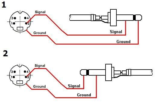

macfis Opublikowano 31 Stycznia 2009 Autor Opublikowano 31 Stycznia 2009 Interfejs chciałbym podłączyć pod wejście mikrofonu. Które połączenie jest prawidłowe?

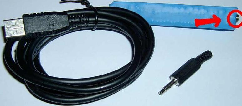

macfis Opublikowano 2 Lutego 2009 Autor Opublikowano 2 Lutego 2009 Koncowka jest taka jak na obrazku zamieszczonym wczesniej. A czy nadajnik mozna podlaczyc do wejscia mikrofonu?
KRUUP Opublikowano 2 Lutego 2009 Opublikowano 2 Lutego 2009 Koncowka jest taka jak na obrazku zamieszczonym wczesniej Wcześniej jak przegladałem ten temat zdjecie, mi sie nie otworzyło.
ertman_176 Opublikowano 2 Lutego 2009 Opublikowano 2 Lutego 2009 I tutaj znowu napisze jeszcze raz. Zakup komplet E-sky http://allegro.pl/item540661543_e_sky_ek2_0404_35_2_nadajnik_4_kan_z_opcja_trener.html http://allegro.pl/item535100365_e_sky_ek2_0420a_35_odbiornik_6_kanalowy.html Jak poszukasz dobrze to znajdziesz komplet z kablem i kwarcami za 140zl. Mozesz też poszukać używany komplet w cenie do 100zl. Przy tej klasie sprzetu żadna różnica czy e-sky czy dynam czy "futaba skysport". To wszystko to samo a wiec po co przepłacać ??
macfis Opublikowano 2 Lutego 2009 Autor Opublikowano 2 Lutego 2009 Kupując na allegro zapłacę za przesyłkę dwa razy. Pierwszy z allegro, a drugi z nastik'a. Więc wyjdzie na to samo. Czy w zaznaczone miejsce wystarczy włożyć mini jack'a i kablem do nadajnika? Czy to jakieś inne wyjście?
