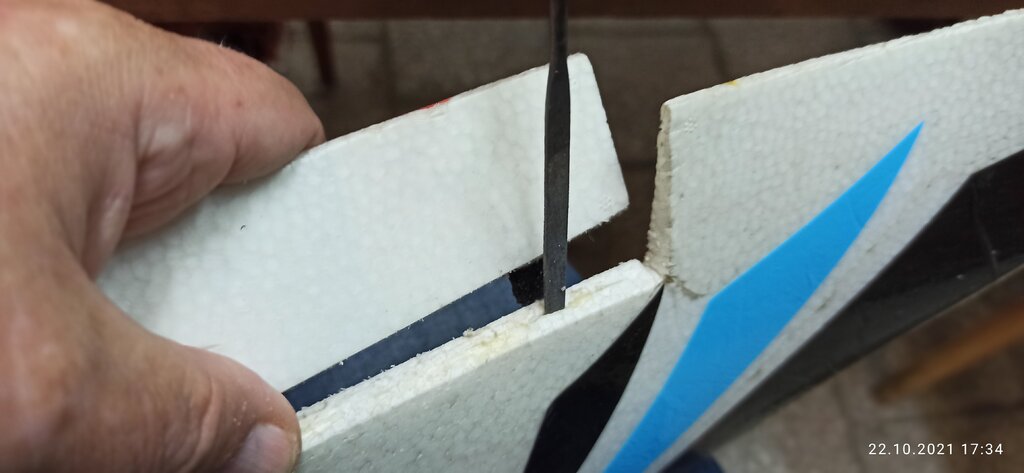

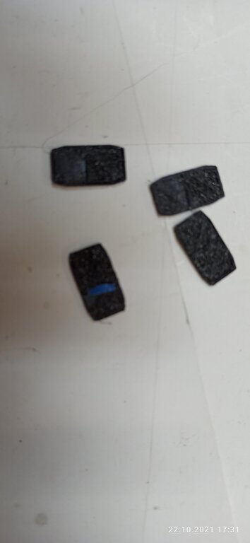

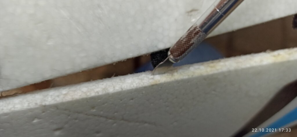

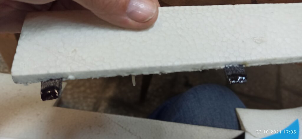

Francka Opublikowano 22 Października 2021 Opublikowano 22 Października 2021 W skrzydełkach mojego "Pioniera" urwały się lotki . Niektórzy wklejają zawiasy modelarskie , ja postanowiłem wydrukowac z TPU od tego ma się drukarke 3 D W lotkach zrobiłem nacięcie nożykiem i ilnikiem poprawiłem , żeby wydrukowane zawiasy weszły w strzeliny. VID_20211022_173122.mp4 Kleiłem UCHu Porem Gotowy zawias działa idealnie - polecam . VID_20211022_173551.mp4 2
