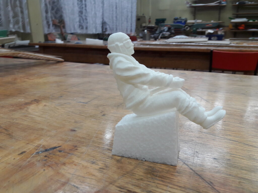

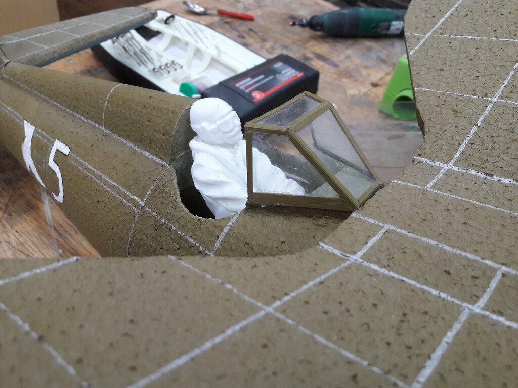

Dzięki Robercie,  jeszcze to przemyślę... Dziś przymierzyłem pilota - kurcze, jakby na miarę ! Nawet z butami. Jeszcze nie wiem, czy będzie mógł być moim p.Antonim. Ale jest dość szczupły w barach i patrząc z góry widać sporo miejsca w kabinie.
W pierwszej chwili pomyślałem o czymś podobnym do mojego Wilusia ze 109. Ale tam siedzi w zamkniętej kabinie i może być papierowy.  W P-11 musiałem zrezygnować z tego pomysłu. A szkoda, bo jest niesamowicie lekki. Jak kiedyś napadnie mnie na P-24 to wrócę do tego pomysłu.

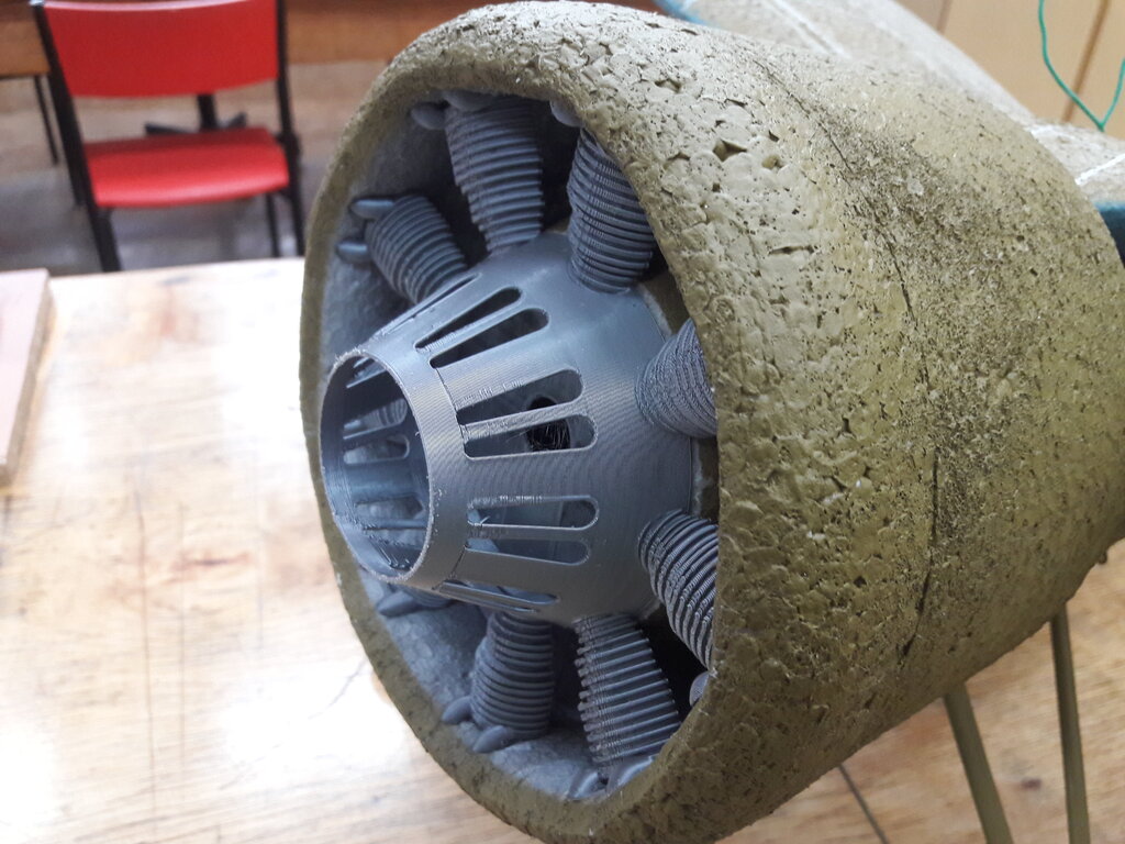

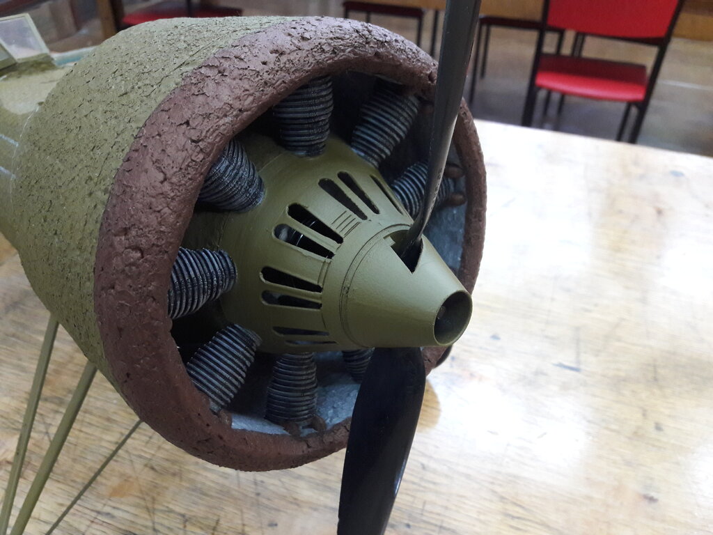

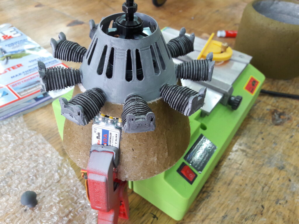

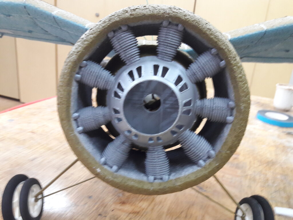

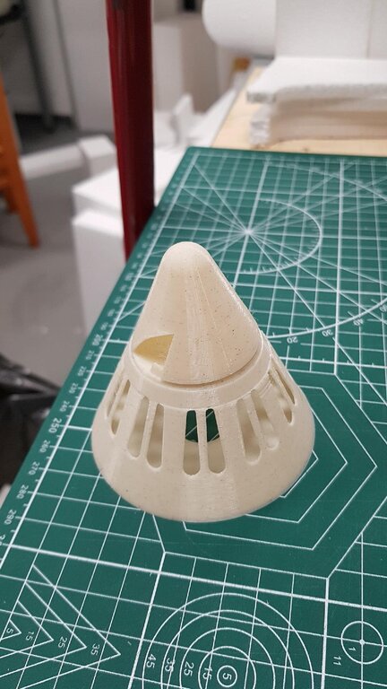

Od Marka dostałem zdjęcie kołpaka - wygląda pięknie ! Drukowany. Ale Marek chce tam coś poprawiać więc nie wiem kiedy dojdzie do montażu.

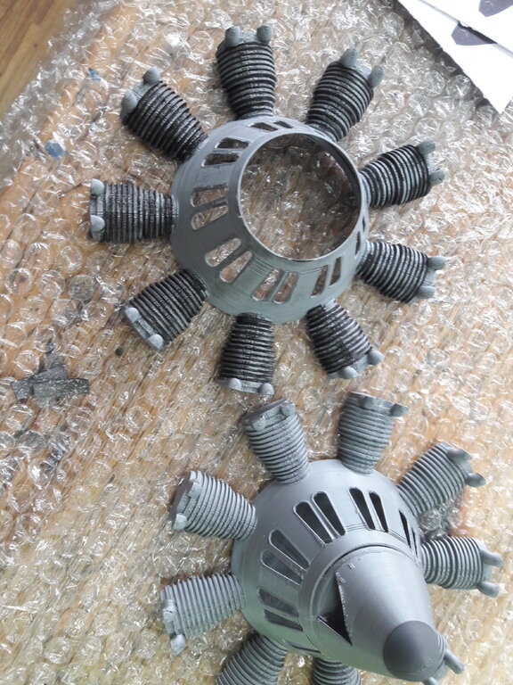

Sądząc po resztkach, które wyjąłem z przesyłki - była to bajka ! Ale jak patrzę na te obrazki zamieszczone przez Marka - chmmm, nie wiem jak to napisać.... - nie żałuję, ze wcześniejszy wydruk uległ kasacji.
Pogoda nie nastraja do oblotu to chętnie poczekam ! W międzyczasie dotarły większe koła, które dostaną nakładki upodabniające do oryginału.

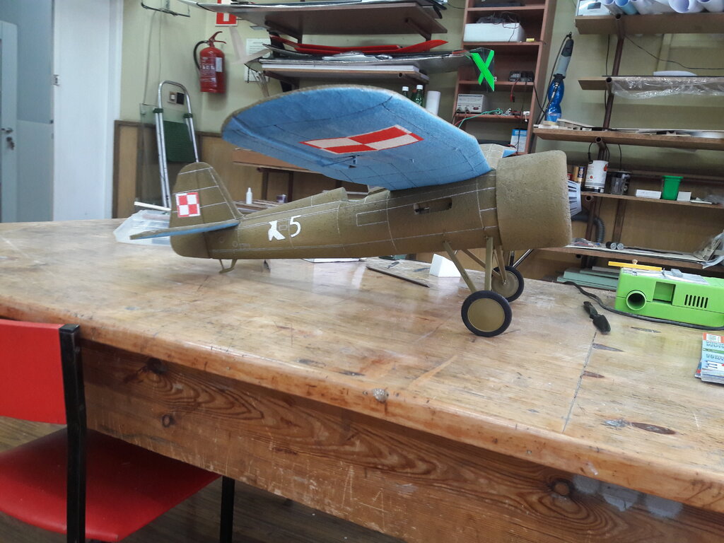

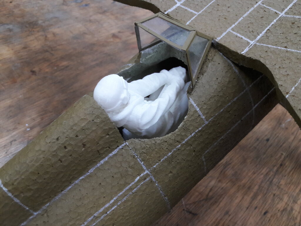

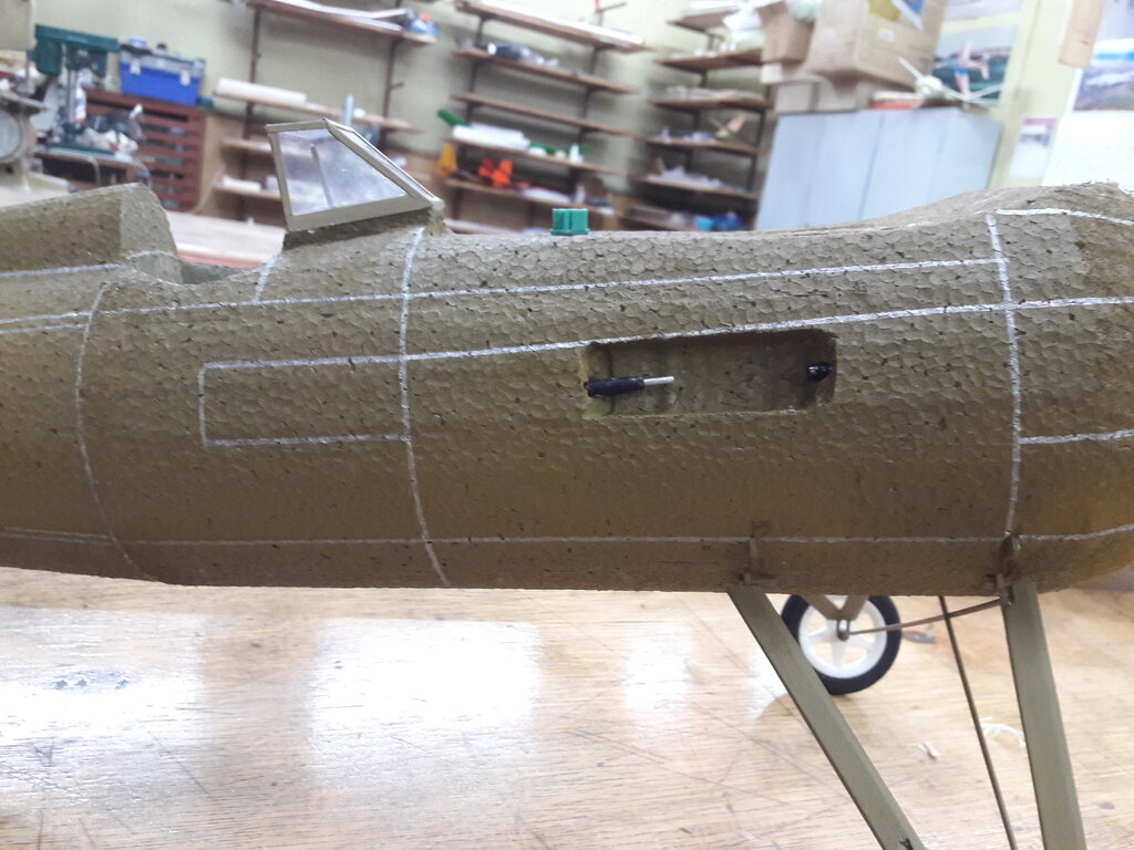

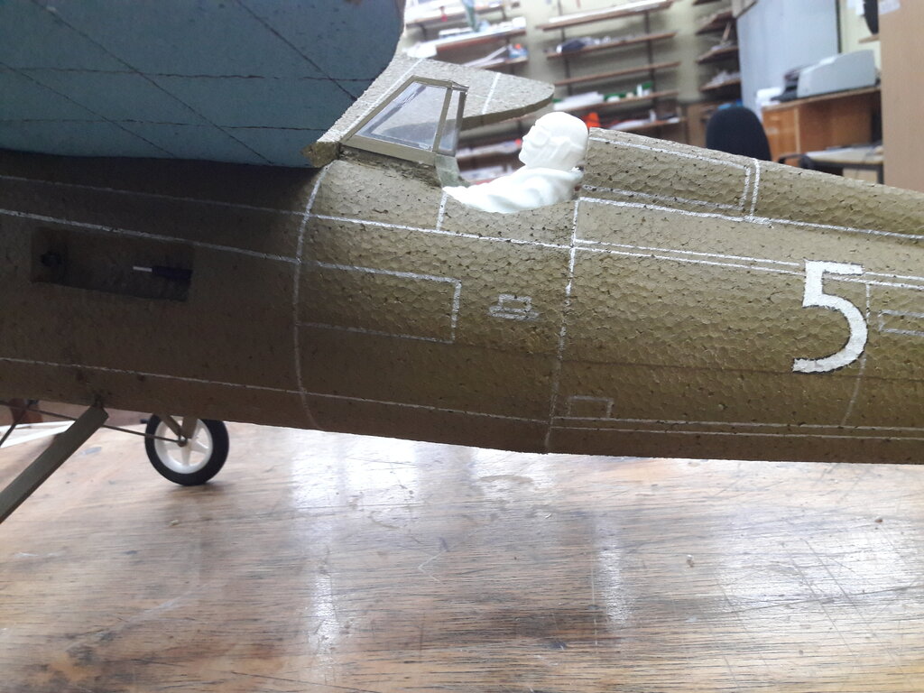

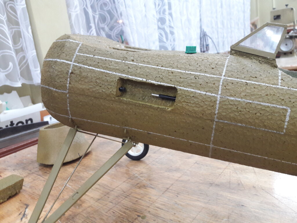

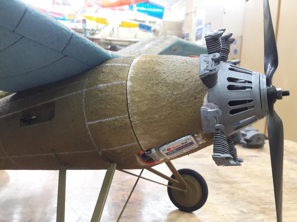

No, ale coś tam udało się podziałać. P-11 dostała uzbrojenie w kadłubie i zbiornik paliwa. Pan Antoni też się przymierzył do kabiny... Nic nie powinno przeszkadzać podczas awaryjnego opuszczania samolotu !
Drelich z kapturem, jakby nie nasz, nie wiem skąd "erbnął" ? "Trofiejny ?" Ale praktyczny.  Nie wiem, ale chyba były takie drelichy brudno - szare ? Pilotka i gogle są - najważniejsze atrybuty ! Nie wiem tylko, jak na tych 1,5cm kołnierza zmieścić napis: A.Tomiczek

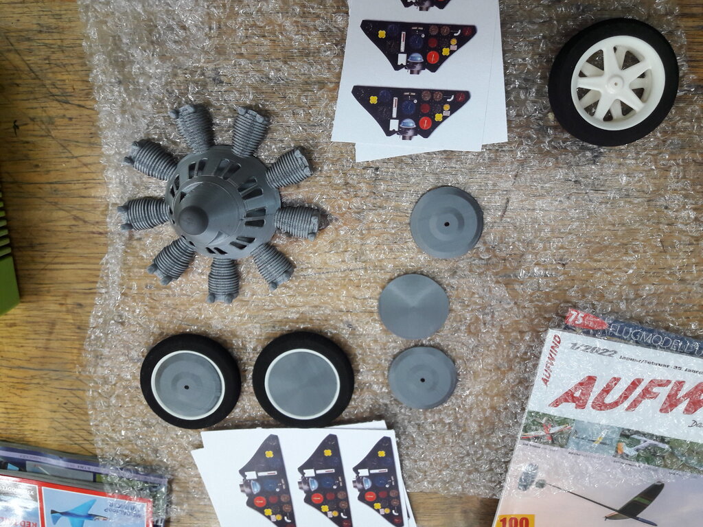

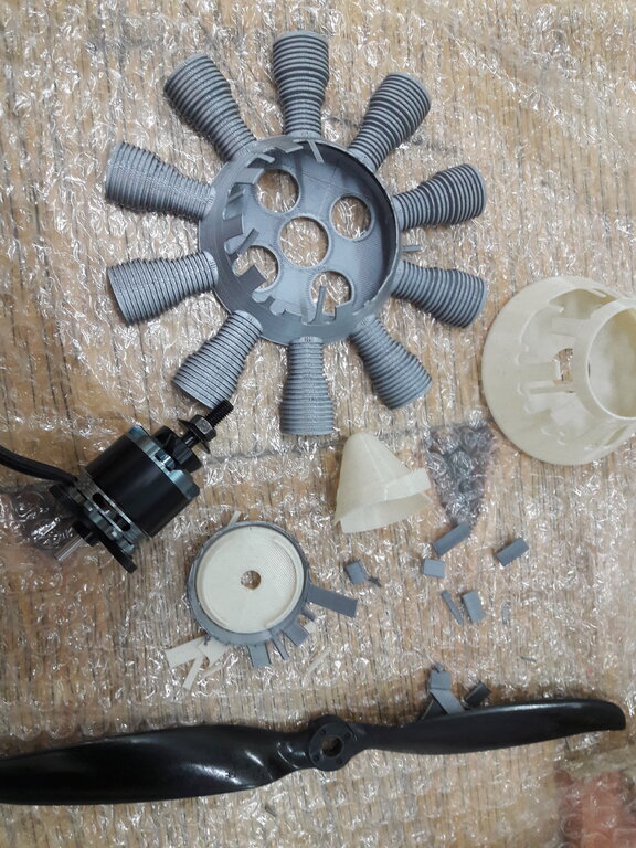

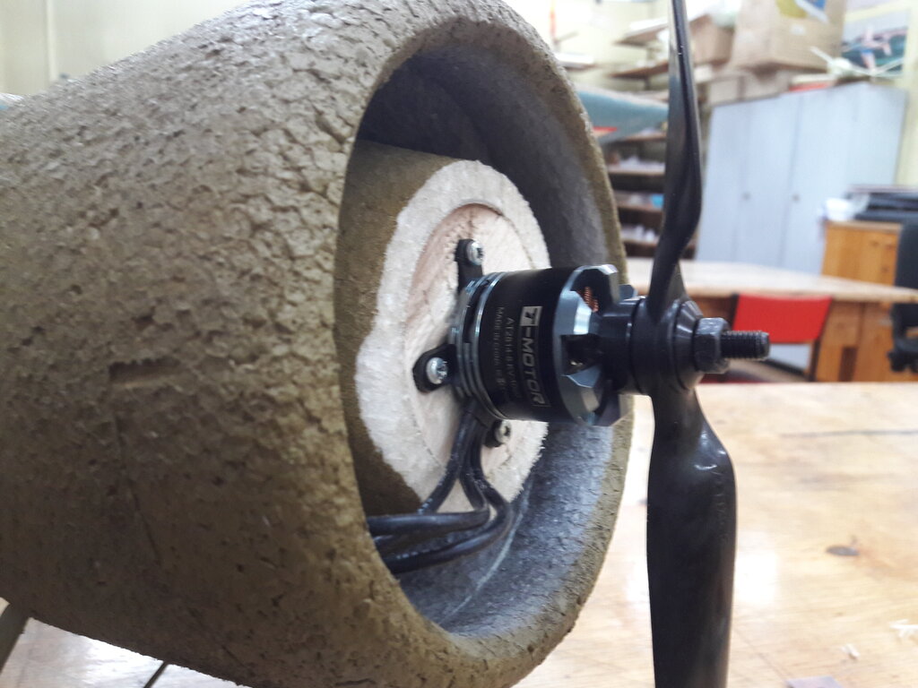

Dobra wiadomość - dziś z andrychowskiej drukarni "Napolskimniebie" dotarła przesyłka: szczegóły na zdjęciu -
To czas brać się do roboty... ale dziś tylko przymiarki i fastrygowanie.

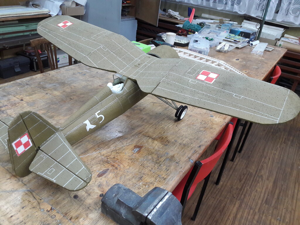

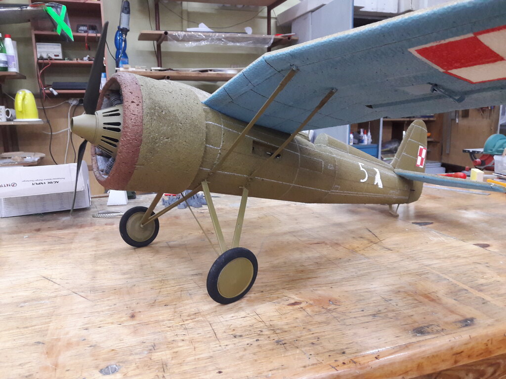

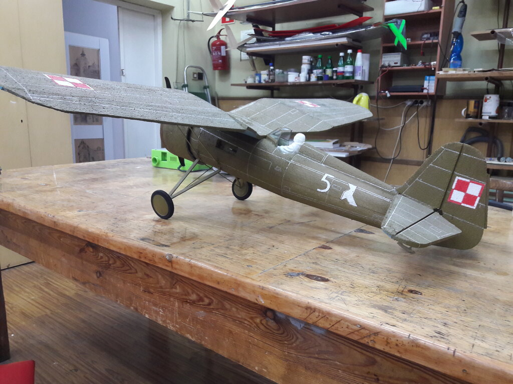

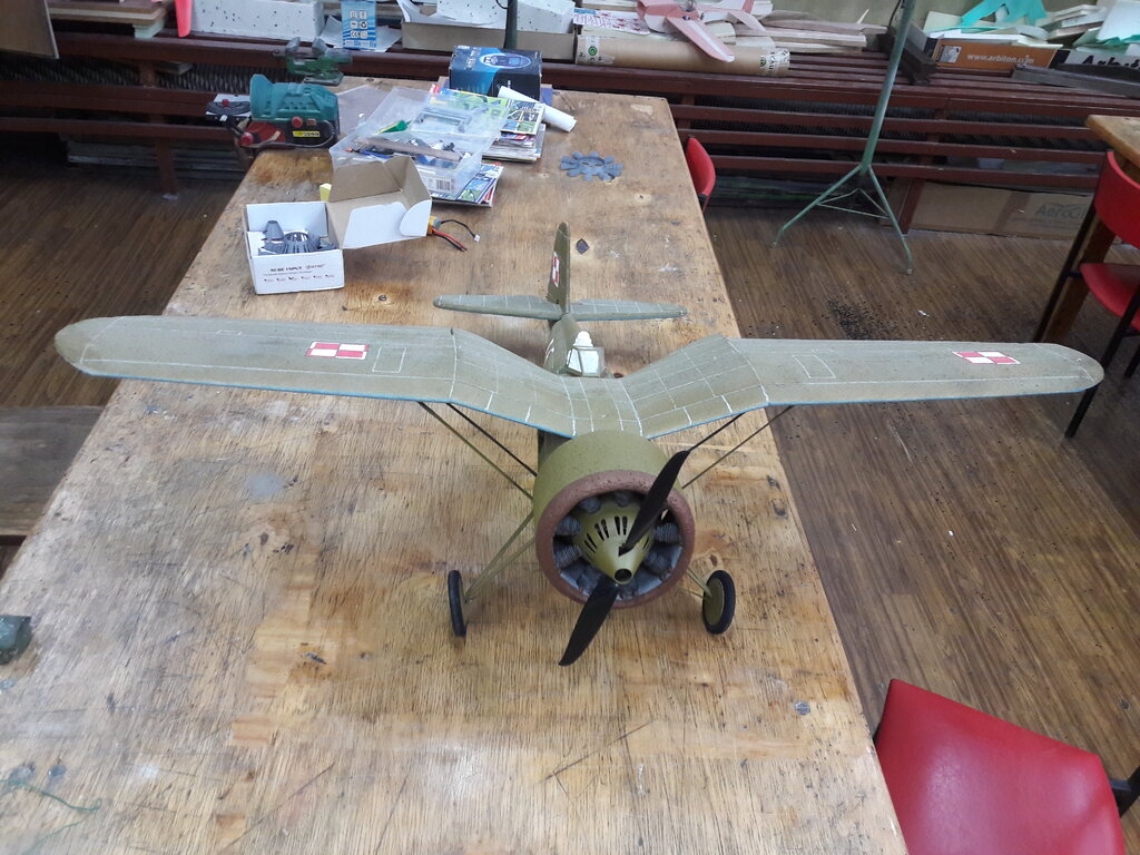

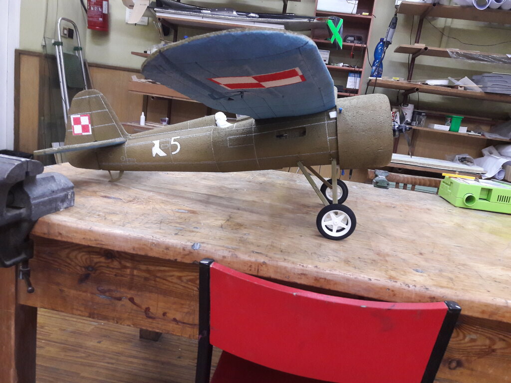

No więc tak - model w zasadzie do oblotu. Nawet zastrzały statecznika poziomego zostały uzupełnione. Brak fotki dokumentującej...  P. Antoniego tymczasem nie będę ubierał. Drelichy i gogle dostanie po oblocie !
Dziś model nawet pokołował po modelarni. Wykazał się zdecydowanie słabszą reakcją na kierunek (w czasie kołowania) niż np: Zlin-50 czy BF-109. Może to być cecha konstrukcji - nasze konstrukcje z tego okresu (?) miały stosunkowo krótkie ramię stateczności. Nie mogę potwierdzić na przykładzie Wilka, bo mój, w podobnym wymiarze - nie posiada steru kierunku. Natomiast Bf-109, czyli Dora - na ziemi słucha kierunku bardzo fajnie. Mimo sztywnego tylnego kółka można nią pięknie korygować kierunek startu.

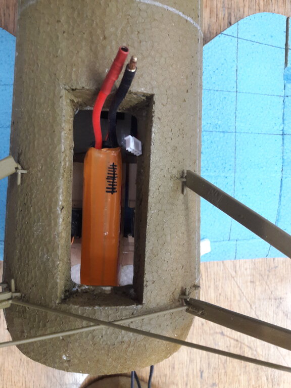

Ale to tam dywagacje - akumulator na "storage,u", przestrzeni mało więc to ani prędkość ani czasu na reakcje... Ale nawet na słabym akumulatorze chciała wisieć... Jest nadzieja !!! Teraz tylko czekać na okienko pogodowe. Na "wsielakij słuczaj" włączyłem nadajnik na doładowanie ! Zgodnie ze starą dewizą: myjcie się dziewczyny bo nie znacie dnia ani godziny...
