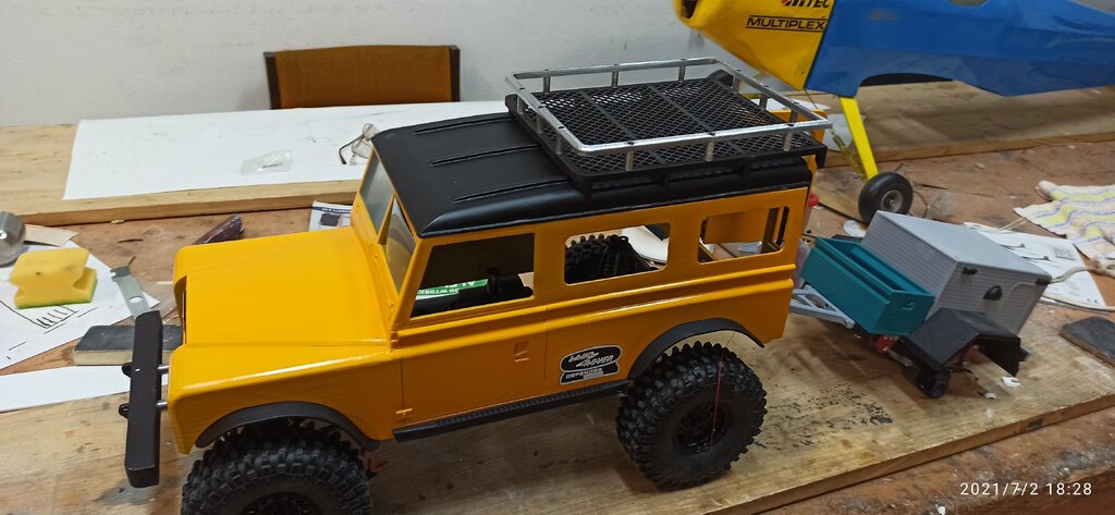

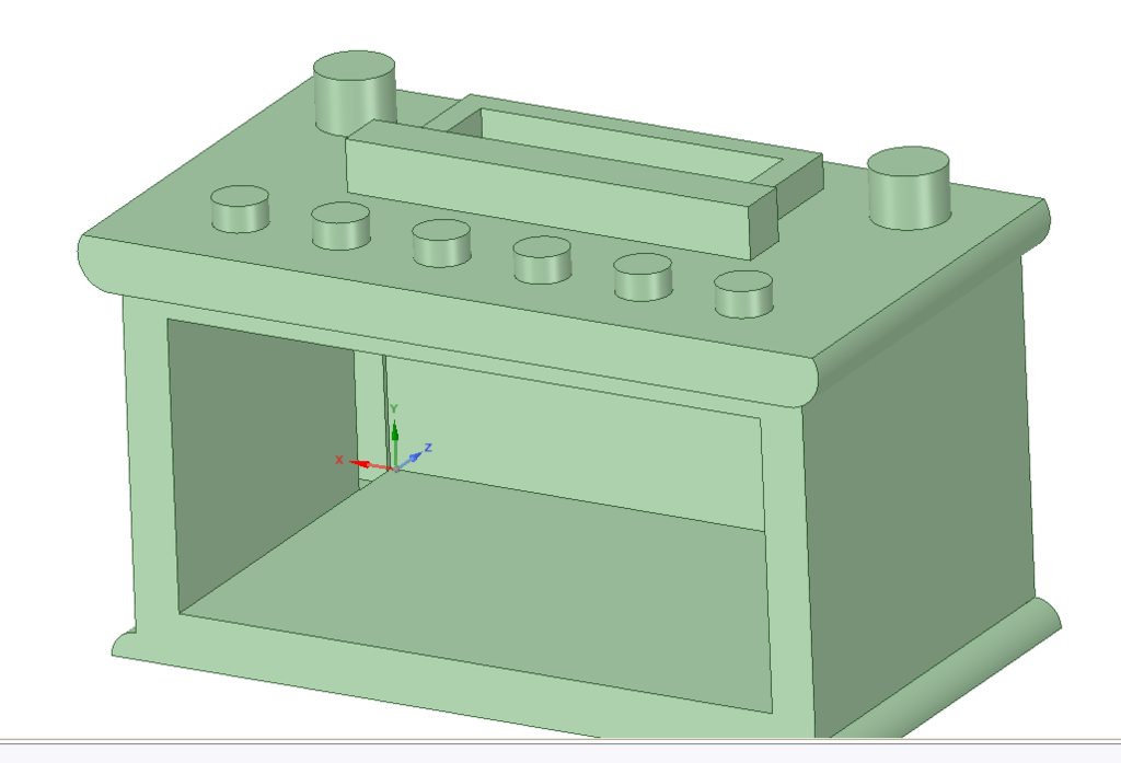

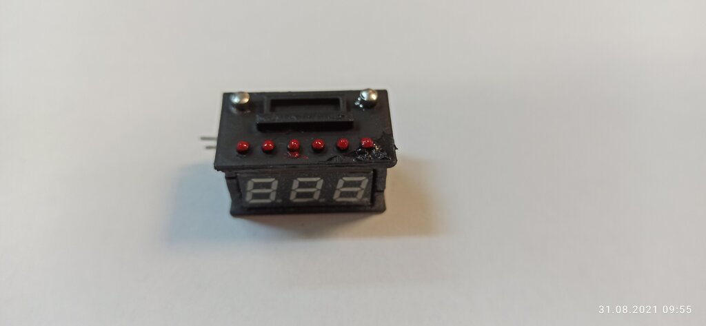

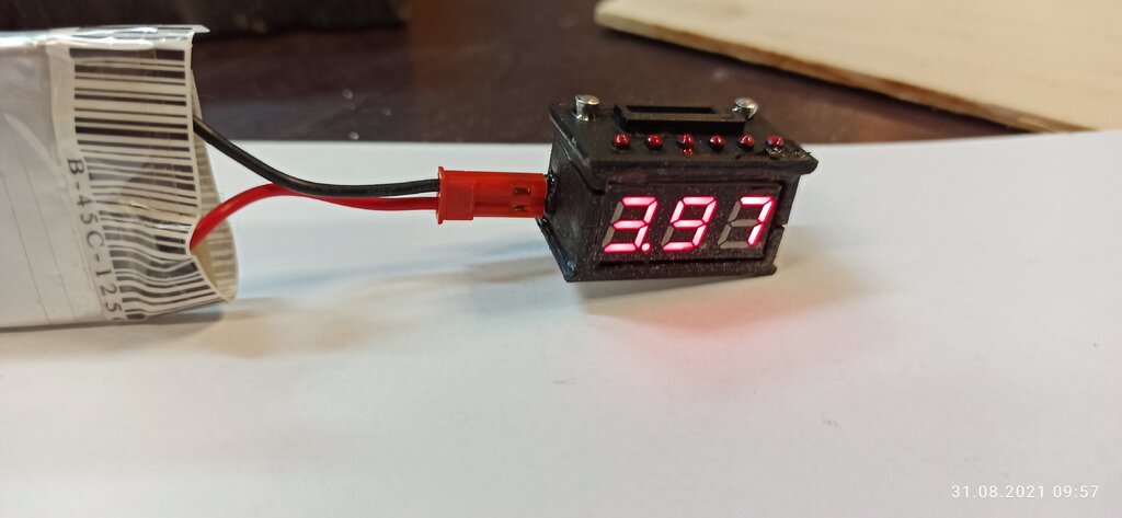

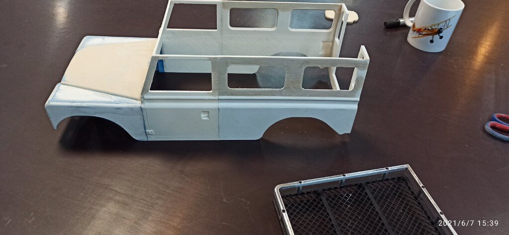

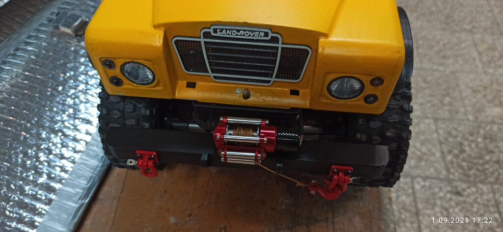

Ta odpowiedź cieszy się zainteresowaniem. Francka Opublikowano 27 Grudnia 2021 Ta odpowiedź cieszy się zainteresowaniem. Opublikowano 27 Grudnia 2021 Czytając temat kolegi z forum Postanowiłem wydrukować swojego Land Rowera , oraz podziękować za udostępnienie plików . Można je znaleźć na Thingverse https://www.thingiverse.com/thing:4658466 i polecam wszystkim. Drukowanie trochę trwało , a podwozie kupiłem w Aliexpres . https://pl.aliexpress.com/item/32995786146.html?spm=a2g17.12010615.8148356.21.74c82ab25hoVuz Dodrukowałem przyczepke https://www.thingiverse.com/thing:3543490 Podaje linki jak ktoś chciałby skorzystać . I z przyczepką Zabudowana wciągarka Wydrukowałem akumulator pokazuje napięcie pakietu I gotowy plik do druku . battery.gcode Tak prezentuje się na lotnisku przy modelu szybowca "Gp14 Velo" Testy na lotnisku podczas holowania szybowca "Jonker Js Revelation" waga 25 kg holowanie szybowca.mp4 Model dostał pełne oświetlenie oswietlenie.mp4 I działającą wciągarkę wciagarka dziala.mp4 I na koniec emulator silnika 5

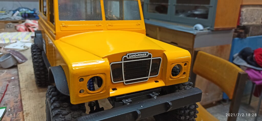

przemo Opublikowano 1 Stycznia 2022 Opublikowano 1 Stycznia 2022 Piękny wyszedł Moduł oświetlenia jaki zastosowałeś ?
Francka Opublikowano 1 Stycznia 2022 Autor Opublikowano 1 Stycznia 2022 Diody 3wat i przetwornica ,a reflektor dioday Dioda CREE XP-E 4500K 1/3W tak samo zasilanie z przetwornicy z aliexpres https://pl.aliexpress.com/item/4000034857143.html?spm=a2g0o.cart.0.0.18903c00okspAF&mp=1 Migacze diody pomaraczowe migajace . Zasilanie z pakietu 3 s 700mAh i przełącznika od Damiana - wiesz który ?
