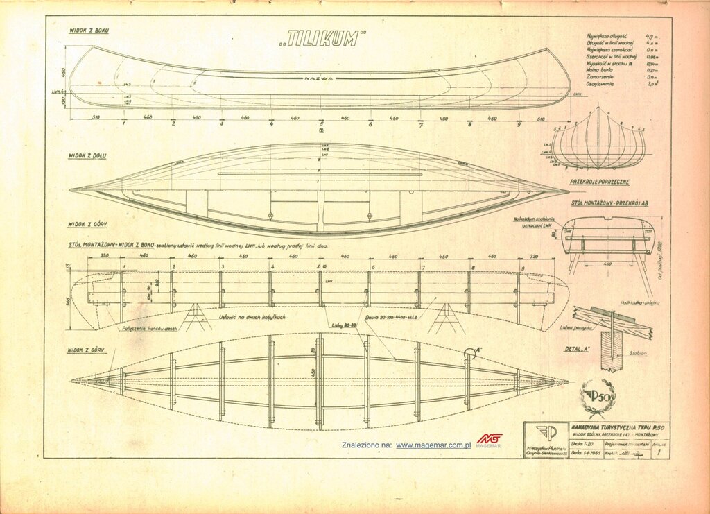

A, rozważałeś canoe ze sklejki 4 mm? Bardziej "zaokrąglone" np. TILIKUM M. Plucińskiego:
tu jest akurat ze słomki sosnowej, ale można przecież położyć słomkę ze styroduru...
Konstrukcja ze sklejki, metodą szycia i klejenia, angażuje mało materiału klejącego (żywica i tkanina), oszczędzasz sporo. Sklejka wprawdzie trochę kosztuje, ale chyba mniej, niż żywica. Co do żywicy: Epidian 5 i utwardzacz PAC, do klejenia i oblaminowania tkaniny akurat.
