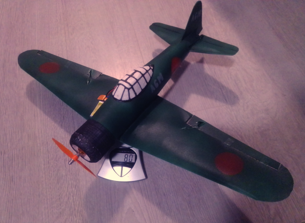

Atomizer Opublikowano 9 Marca 2022 Opublikowano 9 Marca 2022 Dzień dobry Mitsubishi A6M w wersji mini ! Waga po pomalowaniu na pakiecie 2s 150mAh to 80g przy rozpiętości 600mm. Silnik 1504 2700KV 1-2s ciąg maksymalny 135g. Regulator 10A 2-3 BEC 2A. Śmigło 5x5E. Model z pianki Graupner Vector 2,5 i 1,5mm grubości. Serwa lekkie około 3,5g. Miałem nie zakładać nowego tematu, ale wczoraj trochę polatałem modelem i co mi w nim przeszkadza to, że potrafi nagle zanurkować ? Model mały, lekki i wymagający ! Pogoda musi być bezwietrzna. Dwa razy maszyna wczoraj wzbiła się w powietrze. Nie udało mi się ustawić modelu tak aby leciał równo z powodu zbyt silnego wiatru. Moje całe skupienie skierowane było na sterowaniu modelem aby go nie rozbić, ponieważ model w pewnym momencie lecąc w linii prostej mógł ostro zanurkować. Przeglądając wczorajsze nagranie widać też jak model potrafi też gwałtownie unieść się do góry. Nie wiem co sprawia takie gwałtowne manewry ! Czy to zbyt duże wychylenie steru wysokości góra i dół ? Złe wyważenie ? No nic , model trzeba jeszcze pogłaskać i popieścić czekając na odpowiednią bezwietrzną pogodę. 3

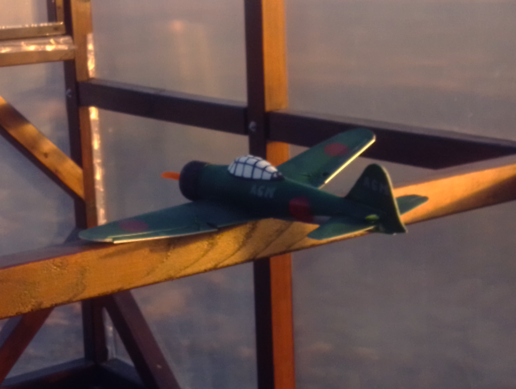

Atomizer Opublikowano 21 Marca 2022 Autor Opublikowano 21 Marca 2022 Witam ! Model przeszedł drobne zabiegi i lata już dużo lepiej, nawet wczoraj podczas lekkich podmuchów wiatru na co model jest wrażliwy ze względu na bardzo mała wagę, no ale już można się pobawić. Na pakiecie 150mAh lata dość długo, mała waga sprawia , że można wylądować wszędzie i nic się nie uszkadza tak jak w przypadku moich większych modeli. W modelu poprawiłem połączenie skrzydła z kadłubem, zmieniłem kąt i podniosłem trochę do góry, przez co model zrobił się bardziej stabilny i już nie wykonuje takich nagłych manewrów. Nie zdążyłem wczoraj zgrać filmu i udostępnić, ale dziś wieczorem zamieszczę. Model jest dobry do wyrobienia refleksu, bardzo praktyczny, lekki , pakiet się szybko ładuje. Ma dużo plusów.

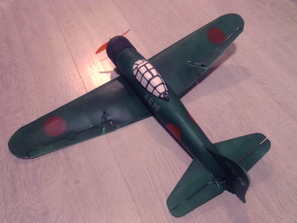

Atomizer Opublikowano 24 Listopada 2025 Autor Opublikowano 24 Listopada 2025 Waga wyszła aż 146 g. Musiałem 12 g ołowiu dołożyć na dziób aby się wyważył. Mocy to nie ma za wiele ale do normalnego latania wystarczy. Beczki robi spoko a pętlę to trzeba wejść na odpowiednią wysokość, prędkość i wtedy.
