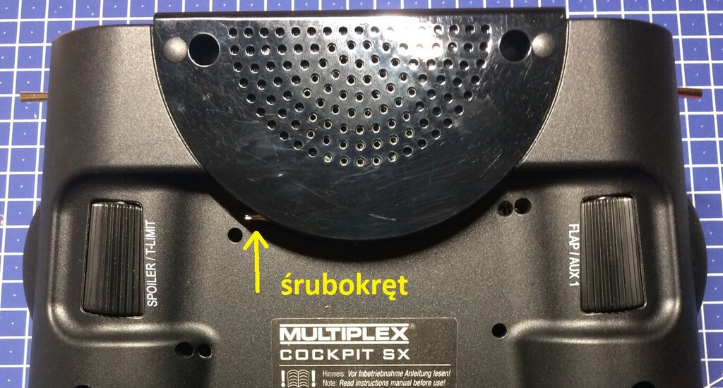

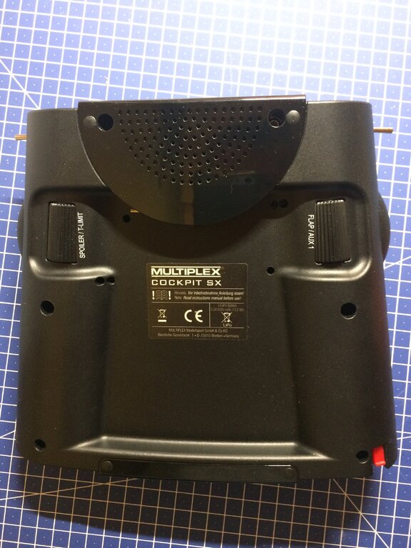

Instrukcja nadajnika zawierała obrazek oraz krótki opis otworków w tylnej części obudowy, w których mieszczą się śrubki odpowiedzialne za: zwolnienie sprężynki trzymającej drążek w środkowym położeniu, dociśnięcie blaszki trzymającej stabilnie podczas ruchu drążek oraz drugiej umożliwiającej jego ruch z charakterystyczny terkotaniem.
Długo szukałem w domu tak cienkiego śrubokręta, który mógłby się zmieścić do otworów w obudowie prowadzących do śrubek regulacyjnych. Niestety nie znalazłem, więc postanowiłem rozkręcić obudowę, gdyż dostęp do śrub ją trzymających był lepszy.

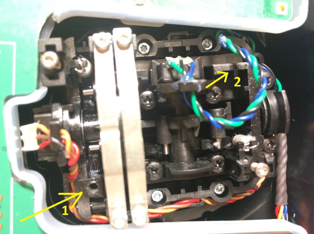

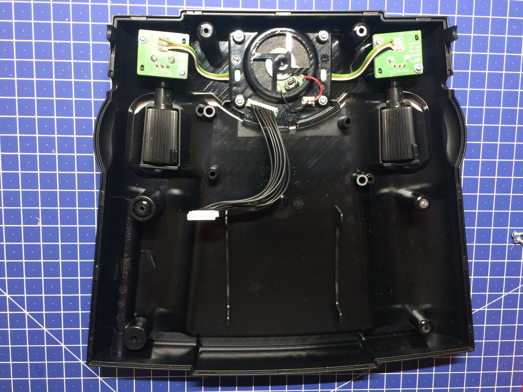

Jak już rozkręciłem i ustawiłem Mode2, w którym latam to podczas dokręcania śrubki zwalniającej sprężynę trzymającą lewy drążek okazało się że po dokręceniu na "maxa" jest to zbyt mało i drążek gazu nie cofa się do pozycji dolnej (zerowej) o dosłownie 2 ząbki. Otwór po tej feralnej śrubce zaznaczyłem na zdjęciu strzałką i numerkiem "1".
W dniu, w którym ustawiałem nadajnik po raz pierwszy nie miałem czasu i musiałem przelatać na takim niezerowym ustawieniu parę dni. Ustawienie powodowało alarm pozycji drążka gazu i zerowanie gazu w tym ustawieniu.

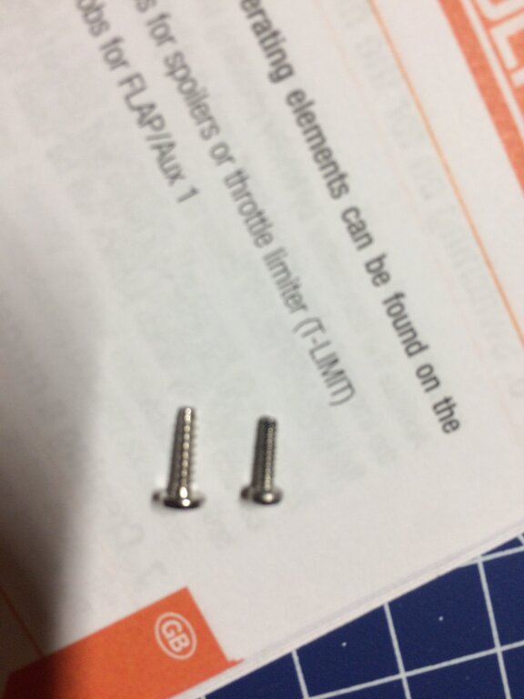

Dzisiaj postanowiłem usunąć tą usterkę. Po rozkręceniu obudowy i zbadaniu dlaczego śrubka się nie wkręca wyszło na jaw, iż śrubka ma tak drobny gwint, że nie ma wystarczająco oparcia w plastikowym otworze i nie daje się wkręcić poniżej pewnego poziomu. Rozwiązaniem było wykręcenie śrubki i wkręcenie innej o minimalnie większej średnicy oraz z głębszym gwintem.
Podczas zabawy ze śrubkami okazało się, że plastikowa krawędź o którą opiera się podczas fragmentu ruchu gazu kabelek od potencjometru jest ostra. Musiałem ją troszkę zaokrąglić pilniczkiem. W innym wypadku za jakiś czas izolacja kabla zostałaby przetarta - fragment ostrej krawędzi zaznaczyłem cyfrą "2"
Poniżej na zdjęciu po prawej stronie oryginalna śrubka oraz po lewej nowa, z głębszym gwintem która trzyma jak należy.
Firmowy śrubokręt, żeby było ciekawie jest wetknięty w półokrągły plastik z tyłu obudowy i wygląda jak fragment anteny. Mój błąd bo wyglądał jak antena a w instrukcji na pewno jego położenie było opisane.

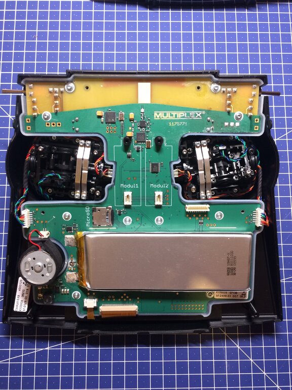

Poniżej zdjęcia przedstawiające wnętrze nadajnika

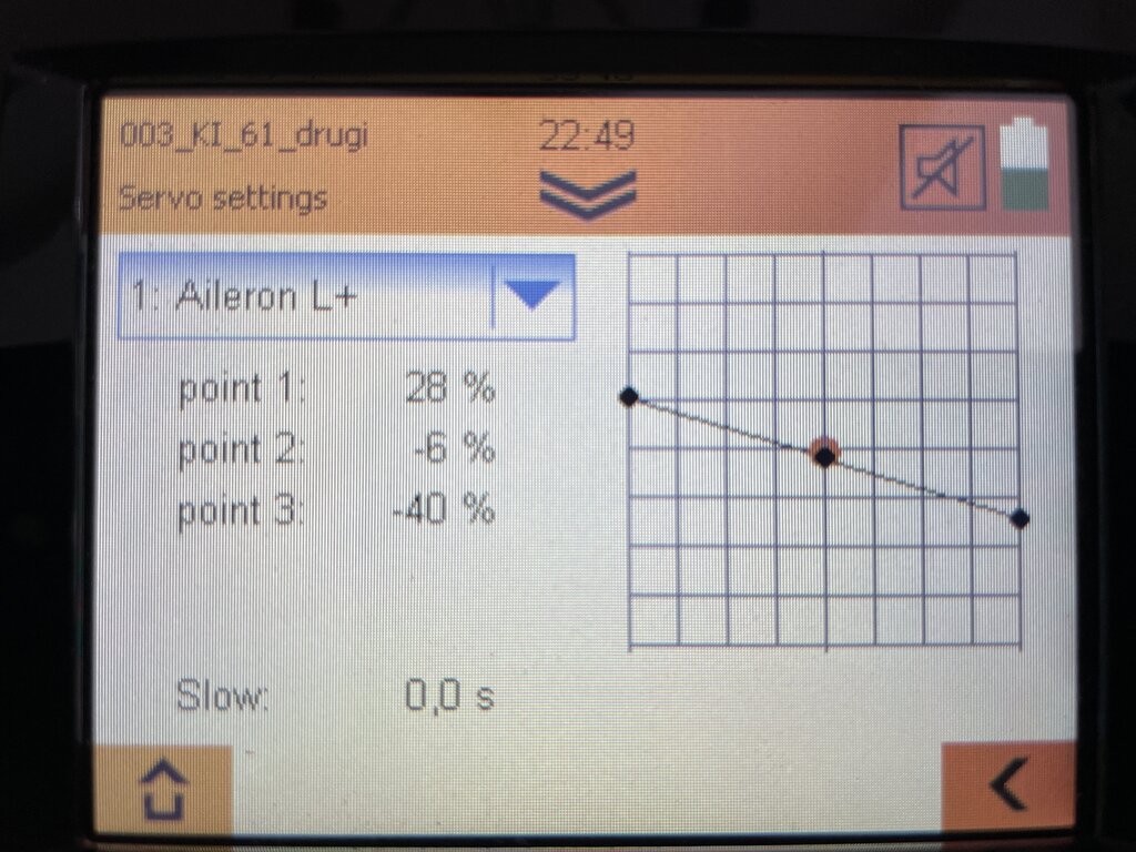

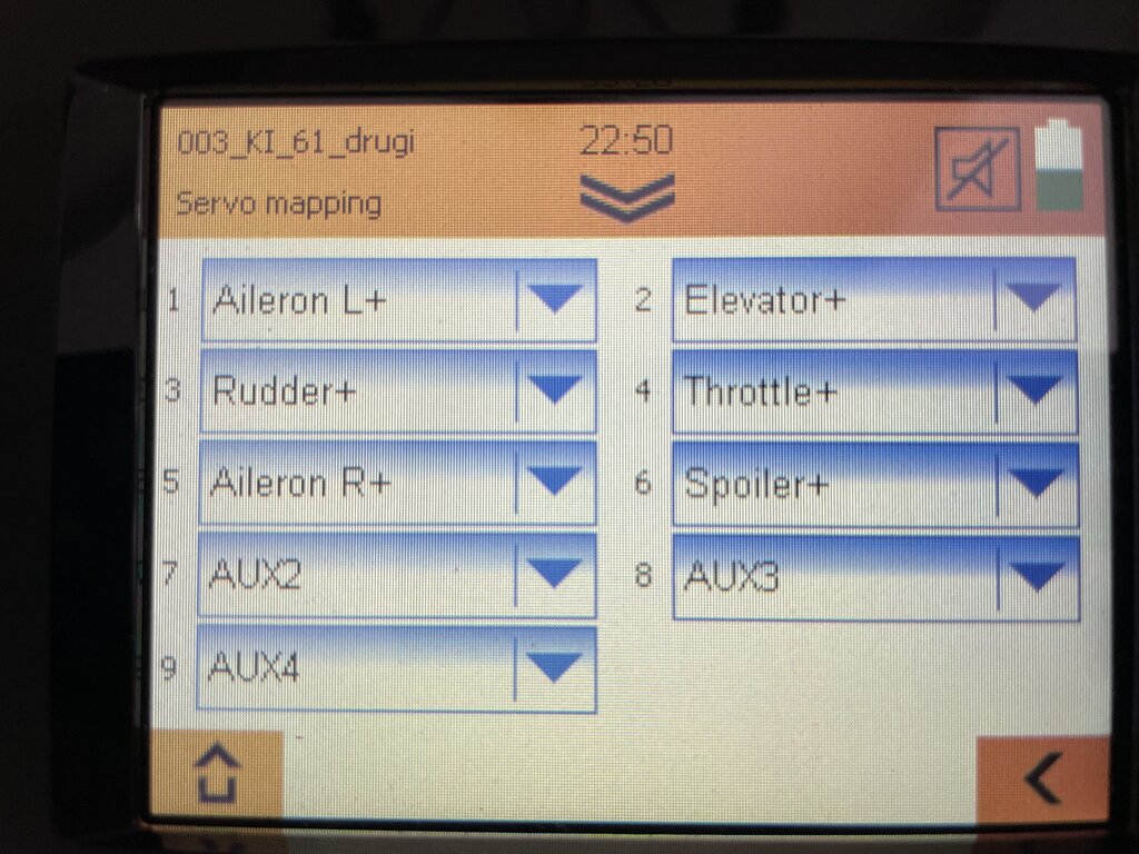

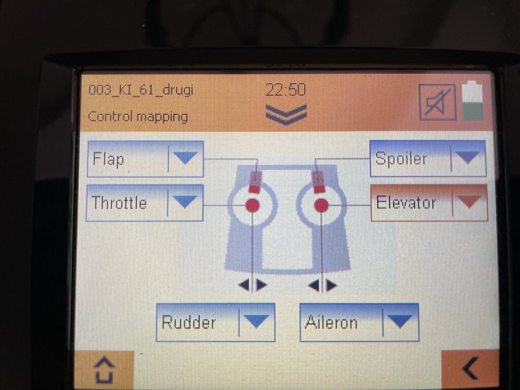

Do dzisiaj nadajnik sprawuje się dobrze. To, co się w nim nie sprawdziło to rolki na dole obudowy, tj. punkt zerowy który jest wyczuwalny przy obrocie rolek podczas ustawień w domu lecz nie jest wyczuwalny podczas normalnego latanie gdzie są emocje - np. podczas walk modeli ESA. Rolki obracają się bardzo lekko. Dlatego można je używać ale chyba tylko do wolnych szybowców lub pomyśleć nad jakimś usprawnieniem aby punkt zerowy był bardziej wyczuwalny. To na czym mi najbardziej zależało, czyli intuicyjne i szybkie ustawianie serw i mikserów bardzo się sprawdziło i jestem zadowolony. Możliwość ustawienia wychyleń serw i punktu zerowego poprzez przeciąganie punktów krzywej na ekranie jest dla mnie rewelacyjne. Ale, gdybym chciał latać zaawansowanymi modelami to pewnie wybrałbym Futabę z dotykowym ekranem ze względu na większą liczbę dostępnych ustawień. No ale nadajnik MPX kupiłem do typowych modeli i tu się bardzo dobrze sprawdza. W trakcie zawodów w ESA mam możliwość szybkiej zmiany ustawień na sterach podczas czasem 5 min przerw między walkami modeli.
