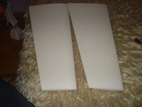

luki0506 Opublikowano 10 Lutego 2009 Opublikowano 10 Lutego 2009 Witam Oto moja alula : Co było w paczce: A wygląda i tak jeszcze trzeba wykończyć :ble:
Pawel_W Opublikowano 10 Lutego 2009 Opublikowano 10 Lutego 2009 Kupiona od Pawła (spidik) - mojego kolegi Dobry wybór, Paweł tnie naprawdę niezłe rdzenie. Rada - możesz spokojnie zmniejszyć kadłub, maksymalnie ile się da jeśli masz mniejsze wyposażenie. Im bardziej pochowasz napędy i im mniejszy dasz kadłub, model będzie latał lepiej.

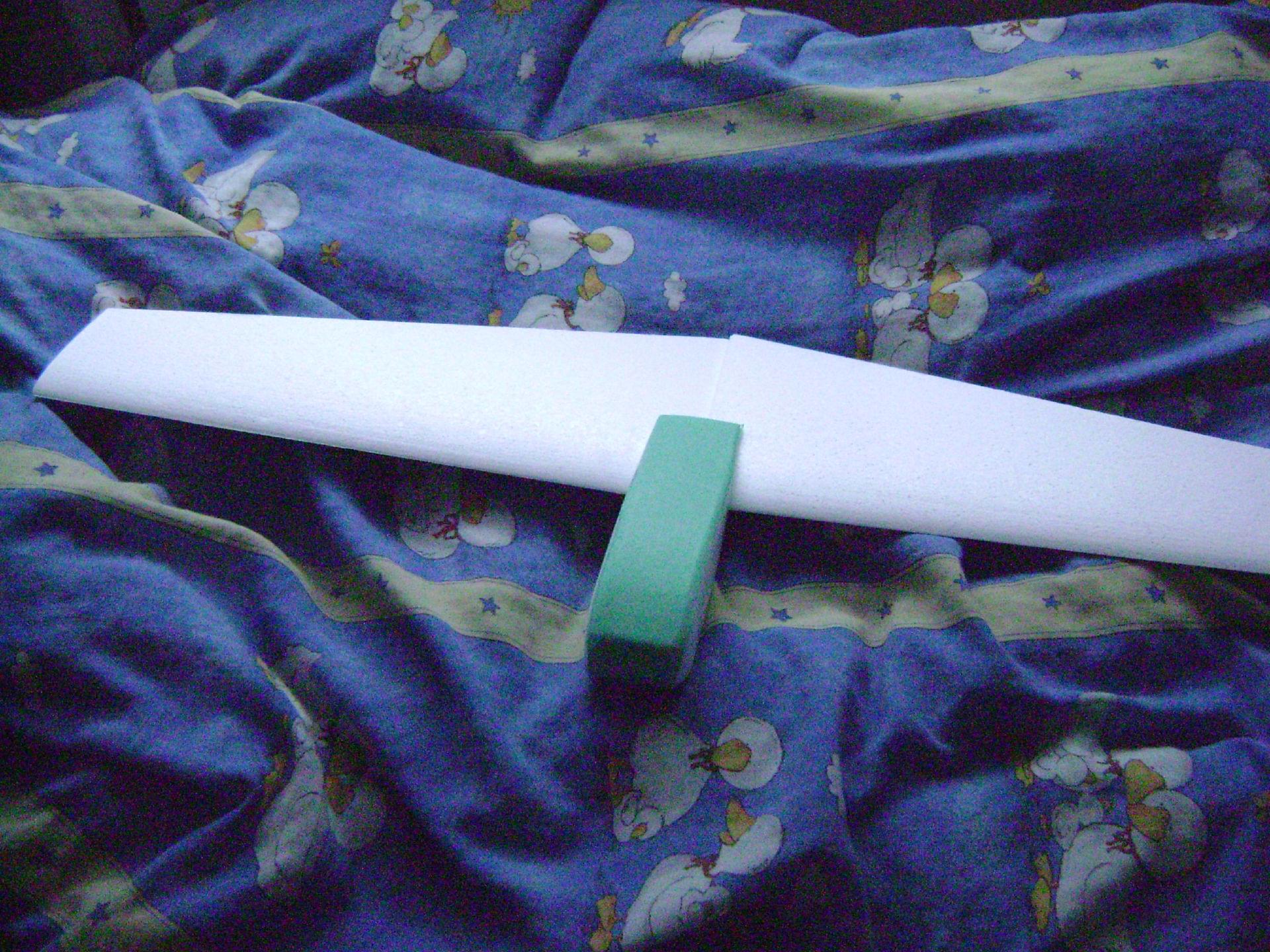

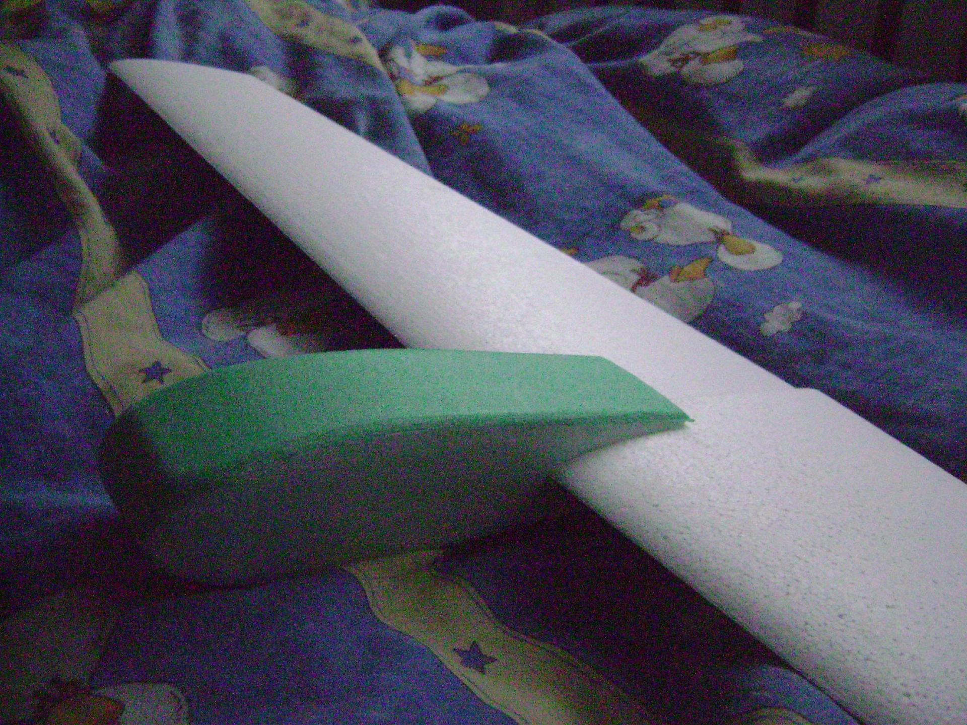

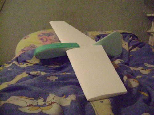

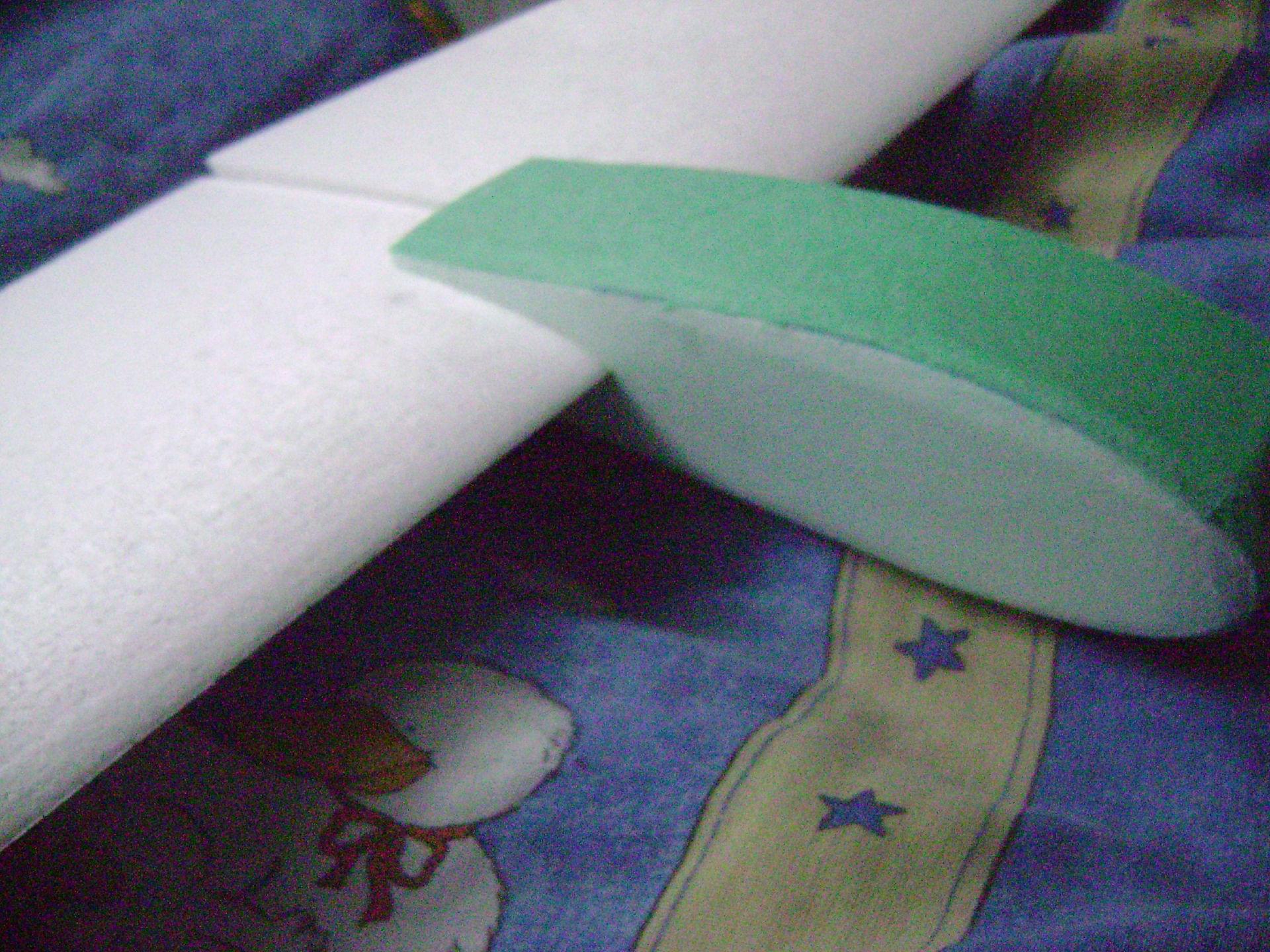

piotrf3j/m Opublikowano 11 Lutego 2009 Opublikowano 11 Lutego 2009 Kolejna alula ale moja i kadłub samemu robiłem Nie wiem czy dobry :oops: ?? Pomóżcie
malinn Opublikowano 11 Lutego 2009 Opublikowano 11 Lutego 2009 Model jest glancki, daj wznios koło 4 stopni na płacie i zrób koniecznie mniejszy kadłub - nawet z balsy ale maksymalnie smukły. Oczywiście daj w płacie dźwigary z węgla - 3mm , a lotki zrób z balsy 4mm lub 3,5mm. No i wpadajcie z ekipą na mini f3f ;-) Kilka modeli takich powstało i jako wzór zobacz elule - kolegi w dziale elektroszybowce. Widać jak wyglądają lotki oraz dźwigary. O tutaj: http://pfmrc.eu/viewtopic.php?t=12749 Edit: Widzę jakieś jednak dźwigary ale chyba się nie krzyżują ( czy są połączona na środku płata?) - nic nie dadzą oprócz masy gdy nie są ze sobą połączone. Warto to poprawić o ile jest źle.
Pawel_W Opublikowano 11 Lutego 2009 Opublikowano 11 Lutego 2009 Z balsy się połamie. Depron plus taśma to najlepsze połączenie miałem już 2 alule, latałem 4-ema, robię kolejną... Dźwigary z gotowego pręta węglowego to pomyłka - wyrywają się ze styropianu. Testowałem. W oryginale tak było, ale oryginał jest z EPP... Polecam laminowane z rovingu, oczywiście po obu stronach skrzydła. 1 warstwa rovingu 1600tex (16g/m) wystarczą w zupełności. Co do łączenia połówek - można skleić połówki i na to wylaminować dźwigary, ew. zwyczajnie zalaminować połówki i potem skleić je żywicą i mikrobalonem, bez dodatkowegho laminowania szkłem. Spokojnie wystarcza - blisko 2 lata latania Alulami potwierdza moje słowa

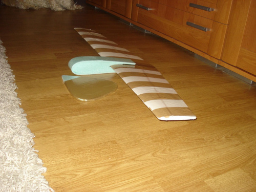

piotrf3j/m Opublikowano 11 Lutego 2009 Opublikowano 11 Lutego 2009 to moja alulka jeszcze w budowie -tam serwa będą odb pod serwami
piotrf3j/m Opublikowano 21 Lutego 2009 Opublikowano 21 Lutego 2009 Moja alulka już oblatana lecz po parudziesięciu Lotach kadłub odmówił współpracy tak jak statecznik i kolek do rzucania Ale lata ładnie tylko co za wysoko nie idzie, Wraz z wypo wyszła 178g
