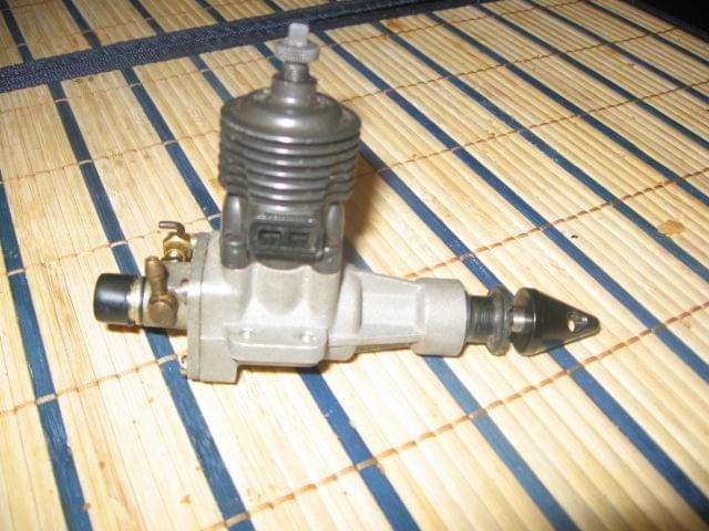

KRUUP Opublikowano 10 Lutego 2009 Opublikowano 10 Lutego 2009 Powiem Ci tak jeśli, masz ochote na uwieź. To sam zrób samolot jak najprostszy, ,skrzydła wyciete ze styropianu, oklejone papierem na wikol, najlepiej zrobic od razu dwa takie samolociki. Bo poczatki są ciężkie i na pewno rozwalisz te samoloty, ja rozbiłem wiele jak sie uczyłem, jak pierwszy raz odwracałem na plecy to samolot wbił mi sie w ziemie po same skrzydła az silnika nie mogłem wydostać. Z RC jest łatwiej sa symulatory, można latać z kimś na kablu a w uwięzi nie ma takiej możliwości. Co do silnika jeśli masz ochotę pobawić sie samozapłonem 2,5 (na początek do dobra wielkość) to możesz taki ode mnie dostać jeśli tylko obiecasz ze będziesz go używał Wiec odchodzi ci wydatek na motorek, musisz tylko kupić materiały na model, (nie będzie drogo), linki a uchwyt zrobisz sam, zbiornik paliwa możesz kupić kosztuje chyba jakieś grosze, jak nie, to tez mogę ci pokazać jak go zrobić jak będę miał czas (ostatnio sporo w pracy siedzę a jak mam wolne to z dzieckiem)to poszukam planów samolotu na 2.5 cm/3 Boisko jak najbardziej sie nada, ale też przydałby sie ktoś do pomocy, samemu niestety nie jest łatwo, i z kimś można z reki startować.
Karol93 Opublikowano 10 Lutego 2009 Autor Opublikowano 10 Lutego 2009 Jeśli jest taka możliwość, to przyjąłbym ten silniczek - będzie przynajmniej na początek do nauki. Wydaje mi sie, że to ABC 2,5, albo Brzdąc byłby dobry . Kupić tylko paliwko, linki, troche tych materialów i model gotowy. Myśle że 100-200zł może bym sie zamknał . Przynajmniej będzie mniej szkoda takiego modelu . Później sie przechodzi na większe modele(np. 5,6ccm) , czy lepsze modele(MVVSy, zwrotniejsze modele) ?
KRUUP Opublikowano 10 Lutego 2009 Opublikowano 10 Lutego 2009 Wiekszymi modelami naturalnie lata sie o wile łatwiej nie szarpie nimi byle wiaterek nie sa takie nerwowe, ale uważam ze lepiej przejść przez mniejsze i dopiero przesiąść sie na cos wiekszego. Ja miałem w modelach silniki ST. Do tego silnika 2.5 śmigło 220/120 . Jeśli masz juz jakies plany to zaczynaj prace i wklejaj zdjecia na forum. Jak bedziesz dobrze latał to mozesz sie tez przesiąść na 10cm/3 nie przechodzic przez 5,6 czy 7.5 8.5. To ten motorek, nie jestem pewien ale chyba ten nie był nigdy używany :?: Ps. Zabieraj sie za prace i wklejaj zdjecia

Karol93 Opublikowano 10 Lutego 2009 Autor Opublikowano 10 Lutego 2009 Zdecydowałem się na ABC 2,5 w wersji z klapami - zobaczymy co mi z tego wyjdzie .
