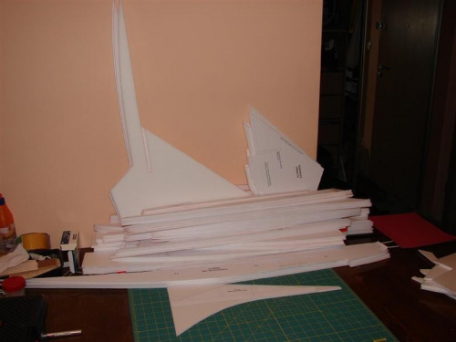

Alfa_33 Opublikowano 18 Lutego 2009 Autor Opublikowano 18 Lutego 2009 Jako, że pierwszy etap - wycinanie został zakończony w 99% - pozostała tylko kabina, pochwalę się tym co zrobiłem. Plany modelu (4xA0) sklejone w całość - to co widać to linijka 50 cm długości Skrzydła (to czarne to 1m rurka węglowa) Kupka "gruzu" depronowego - razem ze skrzydłami poszło 8 płyt depronu 800x1200 cdn.. Pozdrawiam Jacek

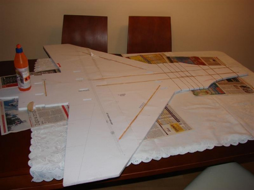

Alfa_33 Opublikowano 22 Lutego 2009 Autor Opublikowano 22 Lutego 2009 Prace nad SU powoli posuwają się do przodu. Po tym weekendzie postępy będzie już widać. Stan na dziś - płyta smolotu sklejona razem (grubość 12 mm) wraz ze wzmocnieniami z rurki węglowej (8 mm) oraz listewek sosnowych (4x12 mm). Waga ok. 410 g. Pozdrawiam Jacek
