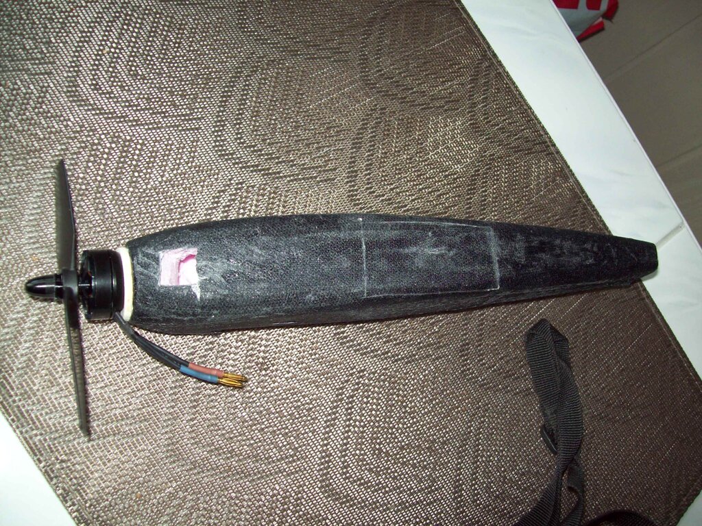

Nie tak dawno wyciąłem kadłub z XPS do mojego skrzydełka Wisel. Model będzie napędzany silnikiem 2204/2300, a czy coś z tego będzie, okaże się?
Materiał to 3 centymetrowy XPS obłożony 5-ką tegoż samego.Po obróbce kadłub potraktowałem dwoma warstwami fizeliny krawieckiej / lużno poukładane włókniny polimerowe/ na rozrzedzony klej polimerowy.

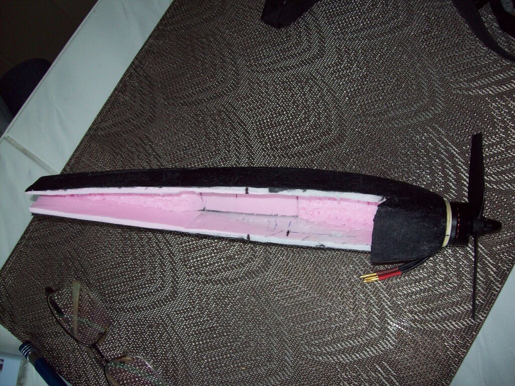

Samo układanie i pokrywanie nie nastręcza kłopotów. Po kilku dniach tworzy się mocna  i co ważne lekka skorupa. Przed "laminowaniem" wzmocniłem przód kadłuba sklejkowym łożem pod silnik. Już po wyschnięciu kadłuba usunąłem wewnętrz niepotrzebny materiał zostawiając warstwę 5m/m na bokach i ok 8-miu na spodzie oraz więcej w części przedniej.Pomimo tego myślę że kadłub wytrzyma dużo:).
Zrezygnowałem z maty i żywicy  dla próby innej " technologii".
Ja jestem zadowolony- może ktoś spróbuje tej metody.?
