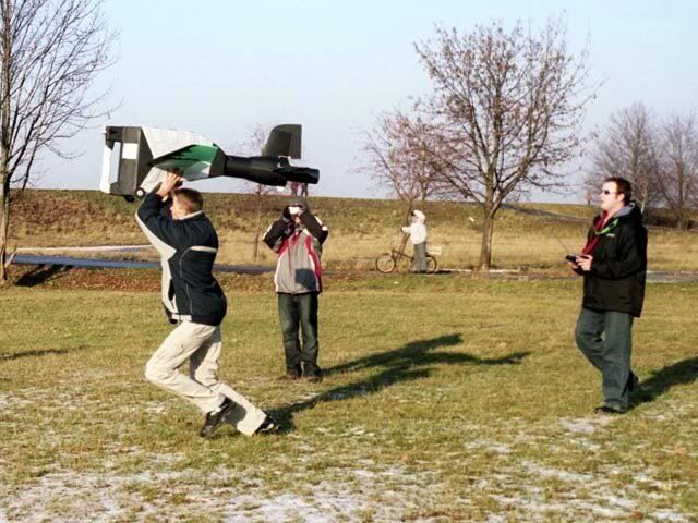

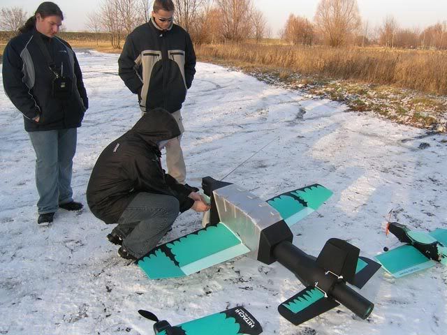

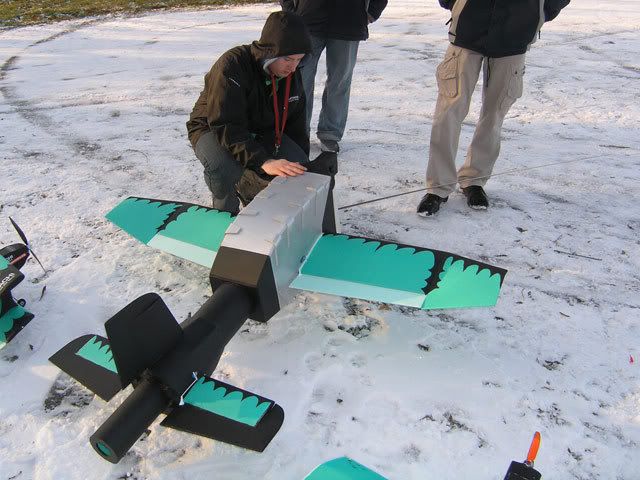

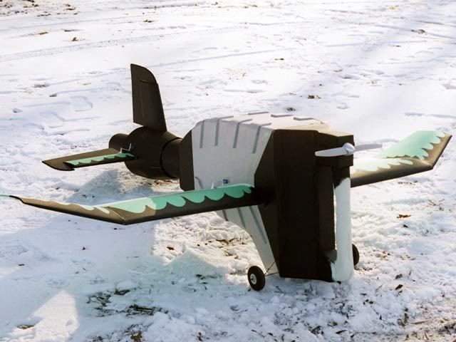

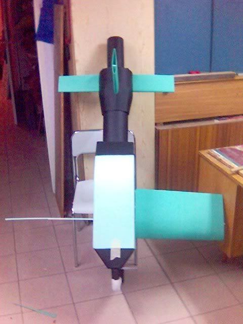

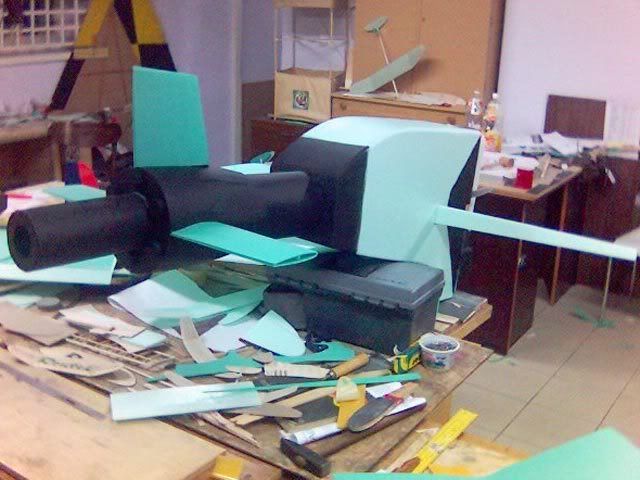

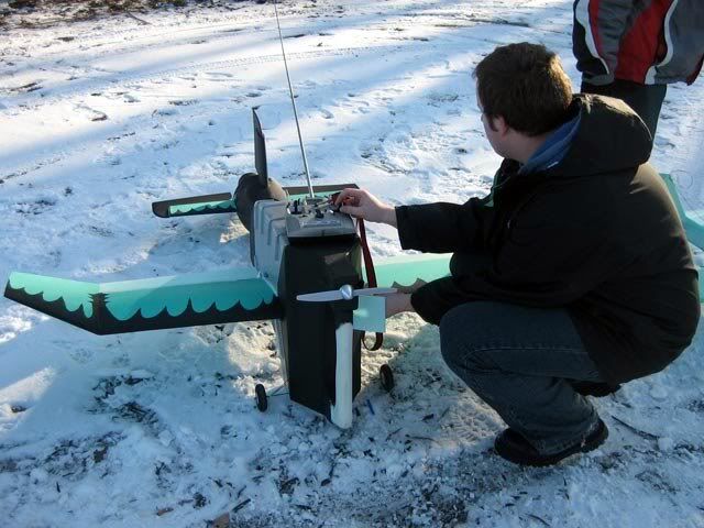

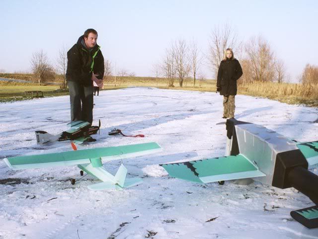

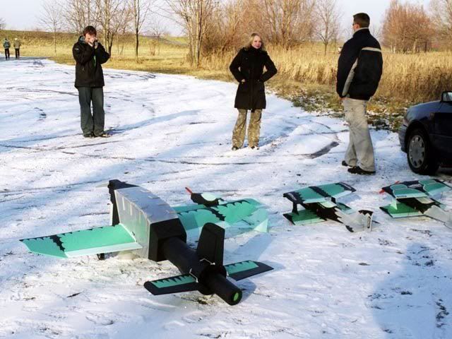

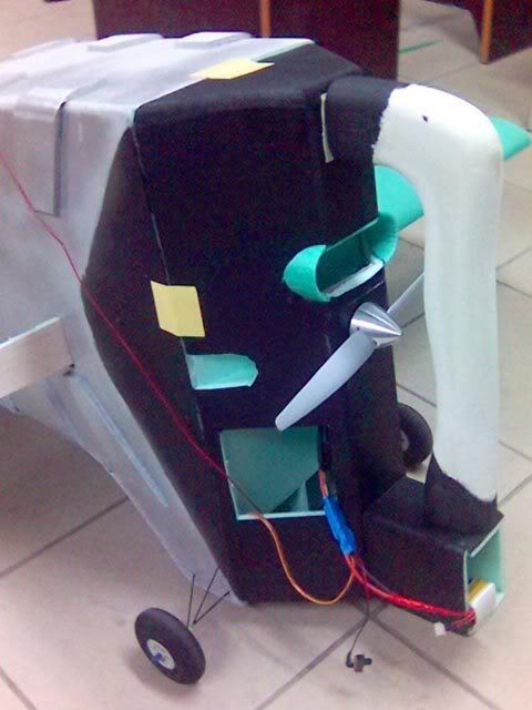

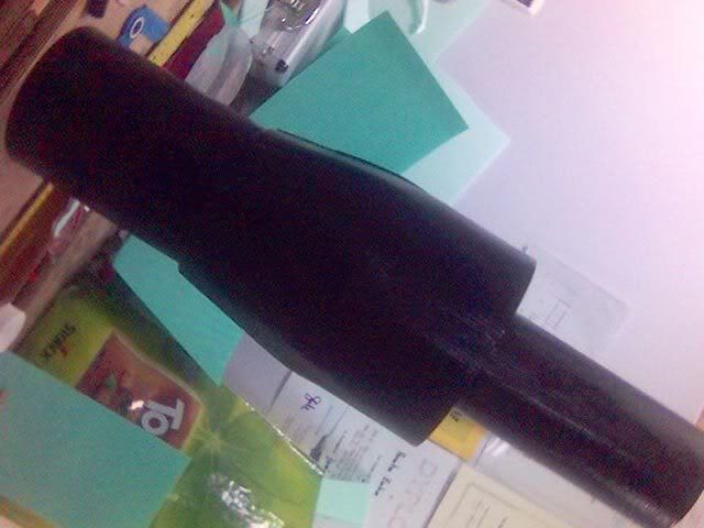

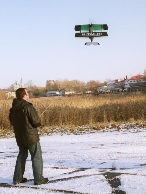

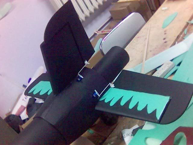

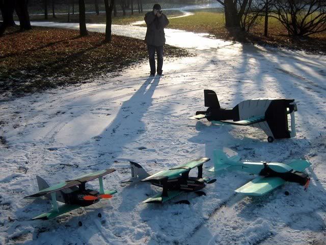

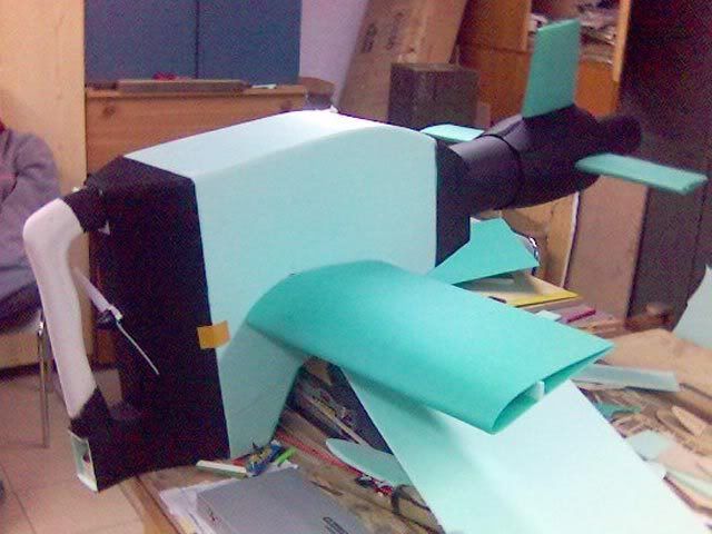

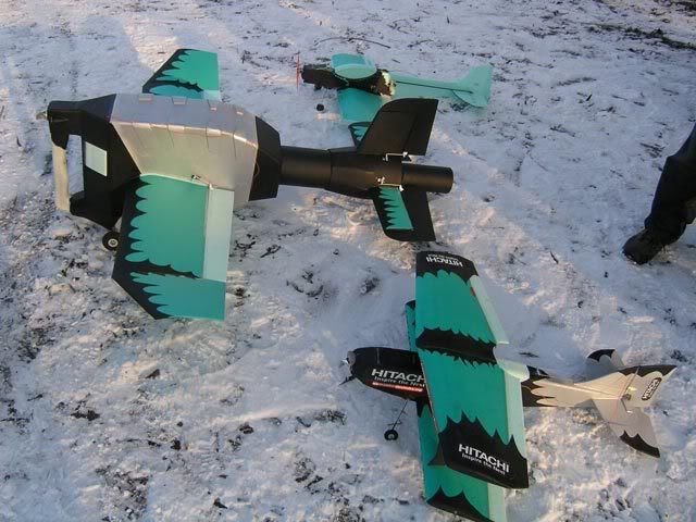

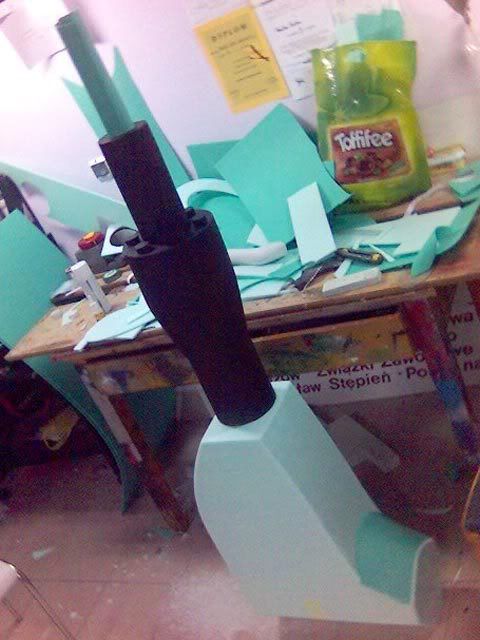

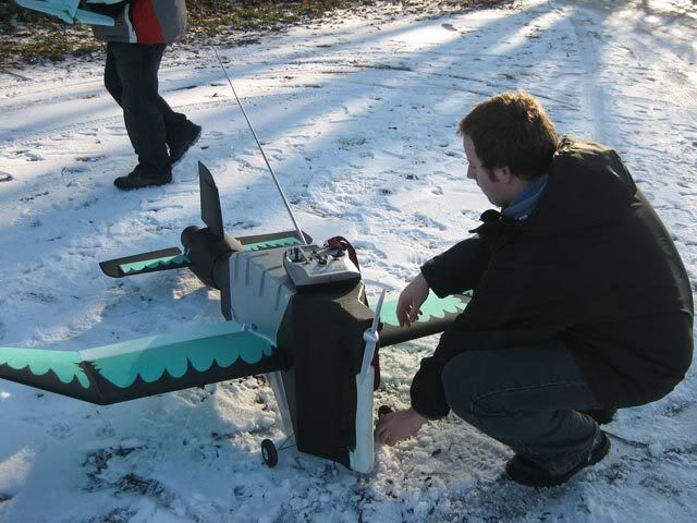

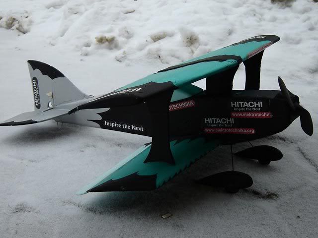

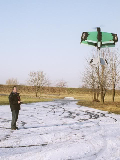

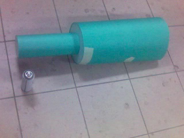

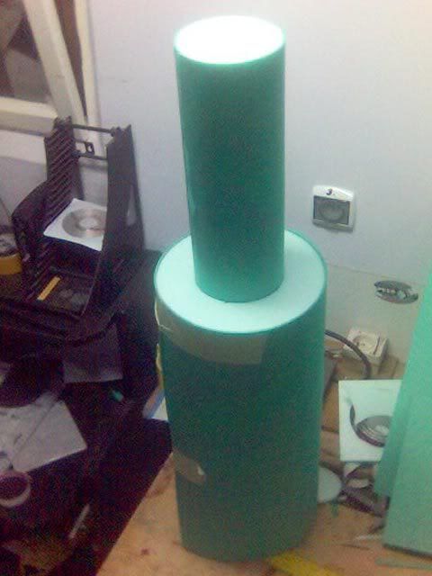

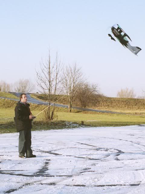

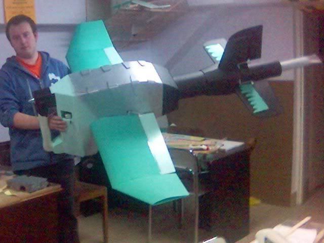

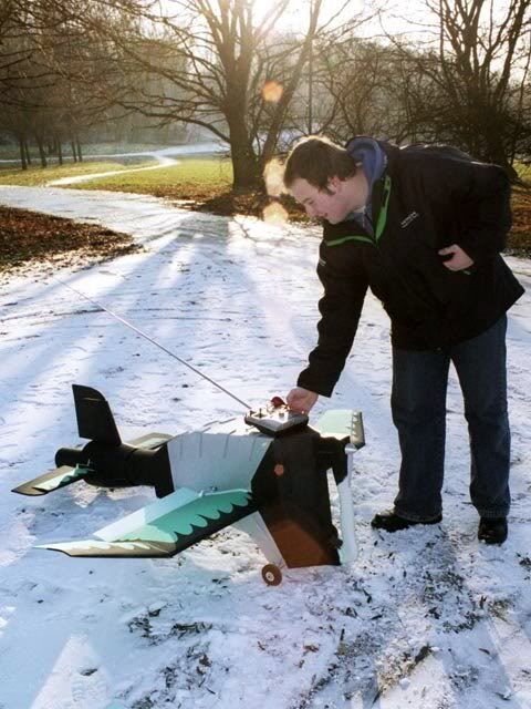

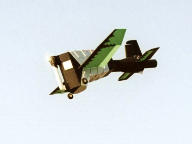

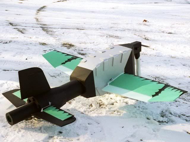

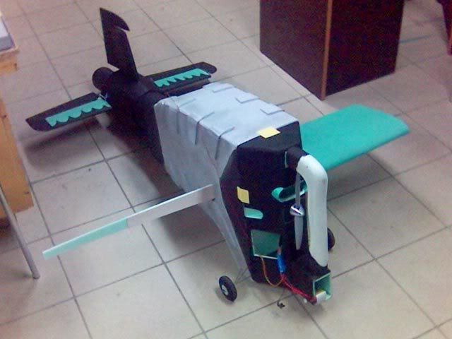

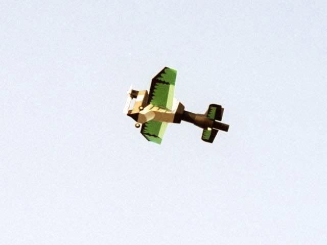

xpr Opublikowano 25 Lutego 2007 Opublikowano 25 Lutego 2007 Witam! Jakis czas temu zaczolem robic dosc dziwne modele i trwa to do dzis... O to foto realacja z budowy latającej reklamy dla firmy ktora mnie sponsoruje Musiałem zrobic cos takiego w skali 2:1 i jeszcze miało to latac Cały model zrobiłem z depronu dosc plastyczny material I ku mojemu zdziwnieniu wyszlo to dooosc duuze jak na depronowca dlugie na 2m.. Na poczatku wygladalo to jak stacja MIR co bylo zianie to masakra Stateczniki... Prawie gotowe I ktoregos pieknego styczniowego ? dnia przyszedl czas na oblot tego czegos model wyszedl dosc lekki wazy oklo 1100g przy wymiarach.. dlugosc ok 200cm rozpietosc 175cm wyposazenie bylo sponsorowane : radio: COCKPIT SX motorek : AXi-gold 2808/24 + GWS HD 1060 reg: Jeti ADVANCE 30 Plus accu: 3E Model 11,1V 2200 mAh, 10C serwa : 5x HS-55 na poczatek polecialem swoim ulubionym modelem aby zapoznac sie z nowym radiem a w koncu wziolem sie za to cooos noo i sam lot a tu film z oblotu http://zonk-team.reyu.net.pl/hammer.wmv a tu film z oblotu http://zonk-team.reyu.net.pl/hammer.wmv
