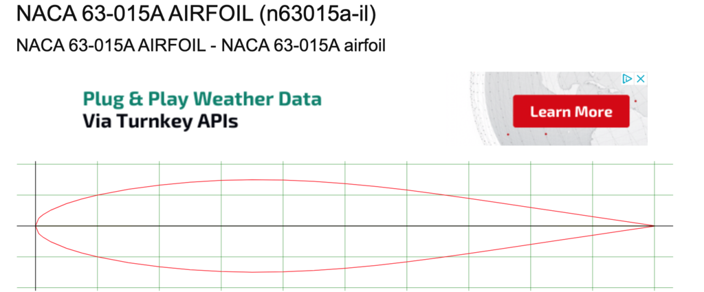

Sądzę, że to zmodyfikowany NACA 63-015 (zmniejszona grubość z 15% na 14%
Opis i charakterystyki są tu: http://airfoiltools.com/airfoil/details?airfoil=n63015a-il

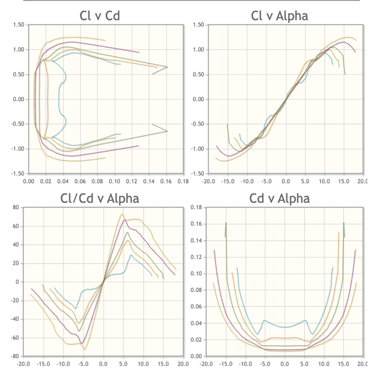

Moim zdaniem nie jest to najlepszy profil do modelu. Zwłaszcza to zdanie A fully symmetrical NACA63014 airfoil supports the most extreme 3D moves imaginable, yet offers the stability for low-speed landings.
Może być prawdziwe dla modelu o rozpiętości powyżej 2m.
Poniżej Re 500k profil ma nędzne charakterystyki.
856545853_Zrzutekranu2022-11-20o12_01_39.thumb.png.ebdb794c47452000f49859834343bc5a.png
1688189412_Zrzutekranu2022-11-20o12_02_27.thumb.png.e0742bfbae006e60d13f9de2c899ec06.png
