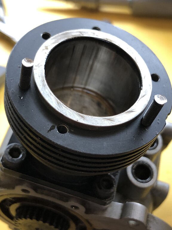

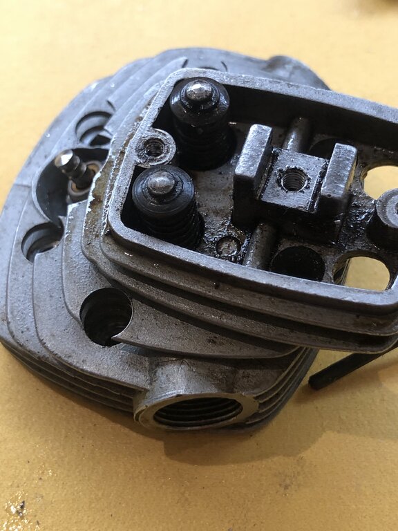

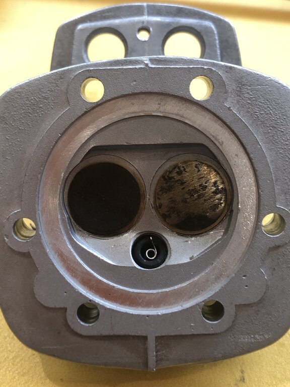

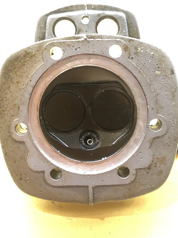

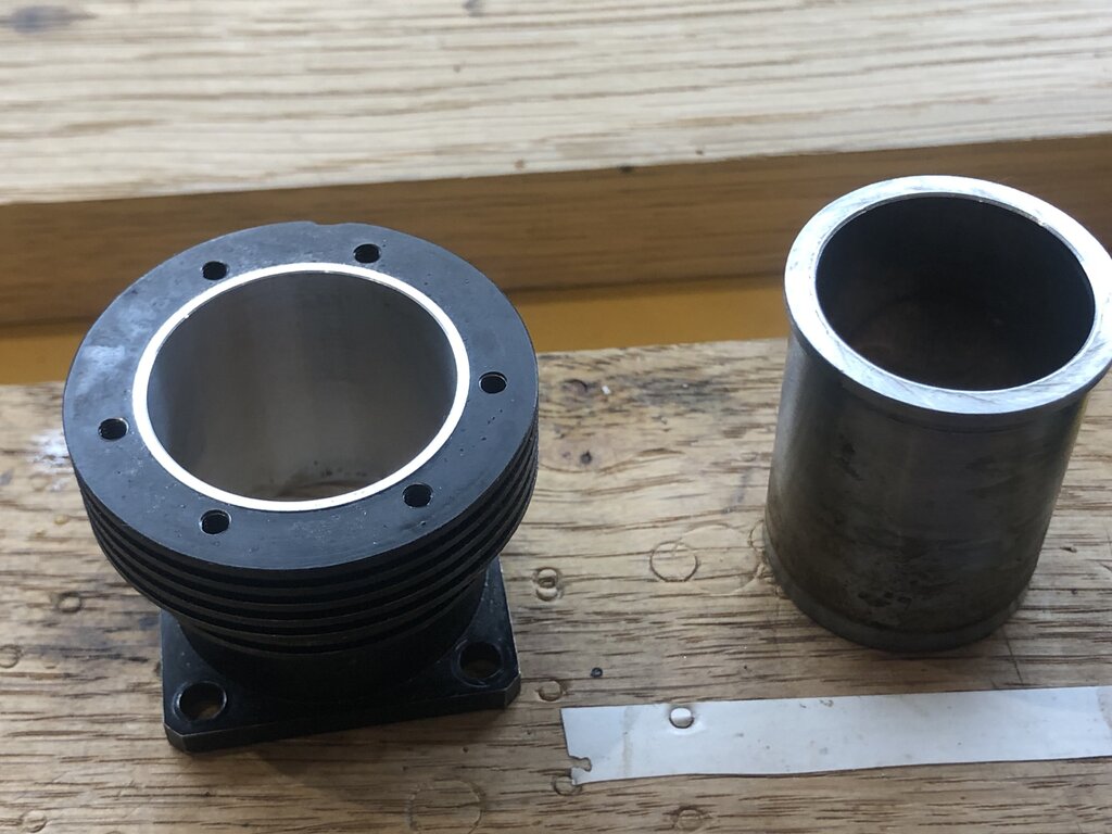

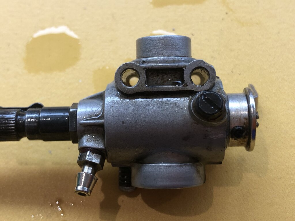

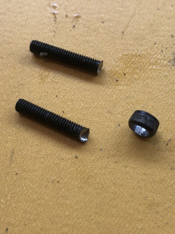

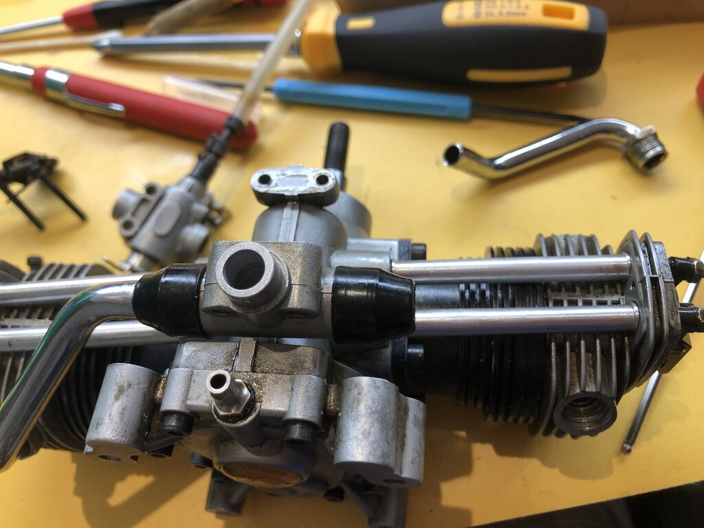

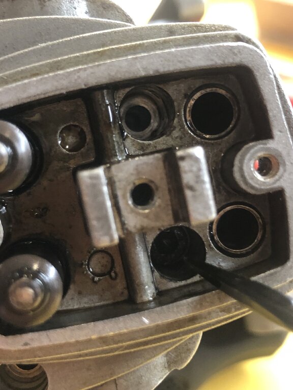

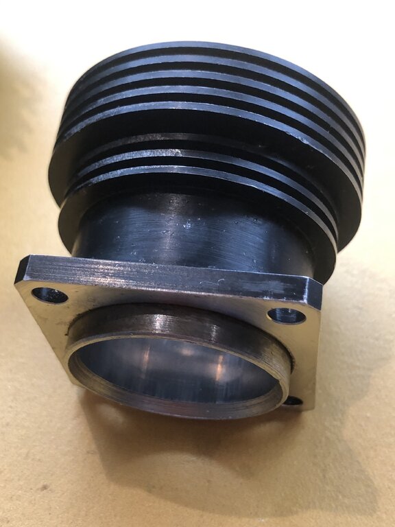

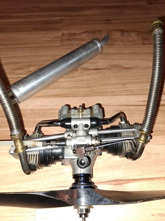

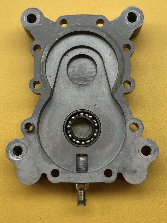

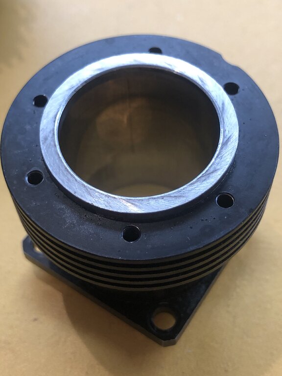

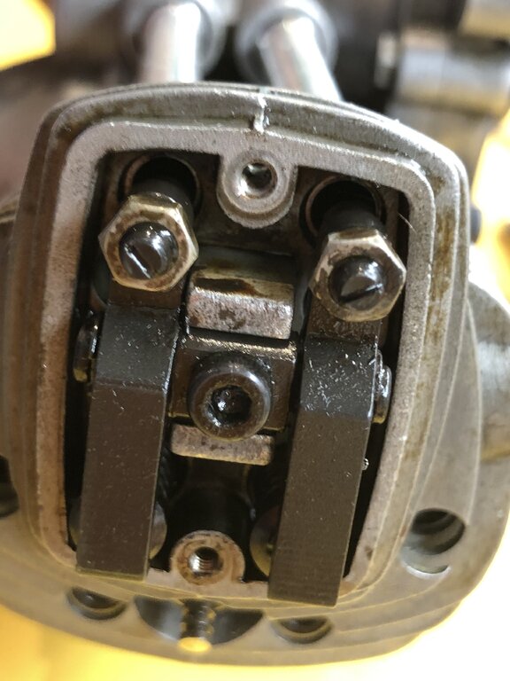

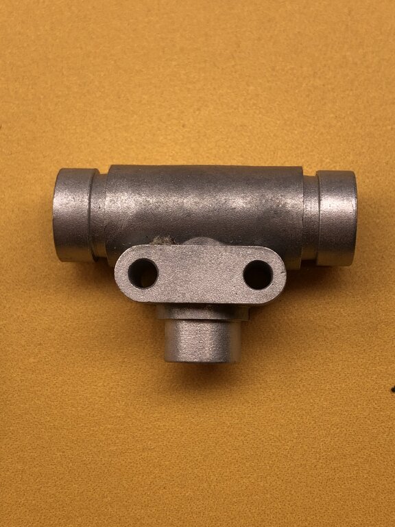

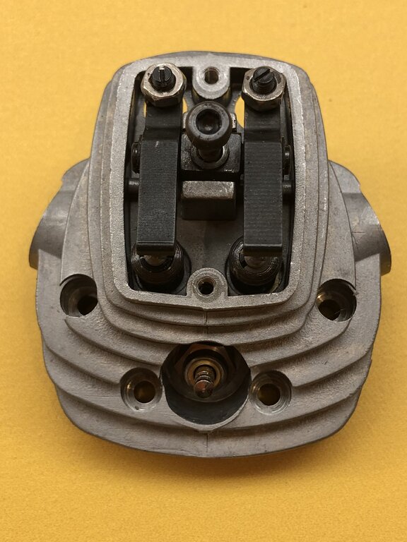

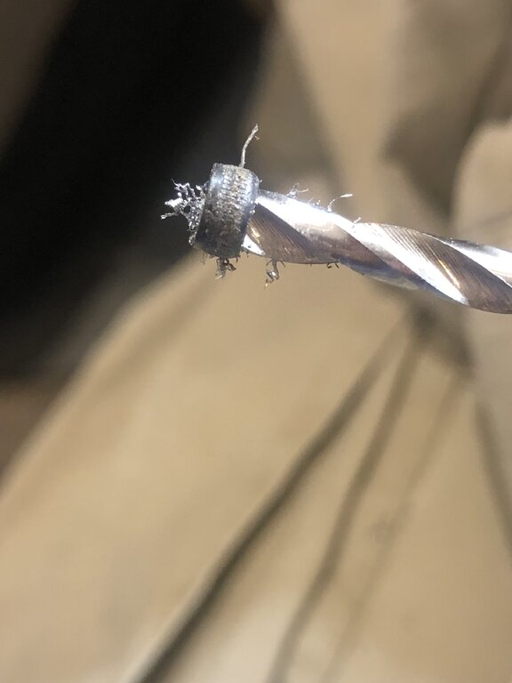

Kilka dni temu wpadlem na anons silnika MAGNUM 160, ktory jest prawie kopia OSa. Silnik nabylem (po lekkim targu) za 260 EUR z przesylka do Malmö. Pan Niemiec dolaczyl fakture na jakis przeglad za 210 EUR (w 2019 roku) i po probie pisal , ze juz na nim nie latal. Silnik byl w BDB stanie, ale postanowilem, ze bedzie jeszcze lepszy.  Zaczalem powli rozkrecac i czyscic podzespoly, gdy nastapila niemila niespodzianka. Probujac odkrecic glowice,  przekrecily sie w nich gniazda imbusa i szlak je  trafil. Po krotkiej konsultacji tel z Pawlem, rozwiercilem sruby (sa to sruby 3mm) wiertlem 3 mm az do samej czesci gwintowanej, a pozniej wiertlem 4 mm zebralem pozostalosc gniazda na imbus. Glowica pieknie "podskoczyla" gdy poczula luz i problem zostal pomyslnie rozwiazany! Zaczalem go rozbierac coraz "glebiej", czyszczac po kolei wszystkie rozebrane elementy. Doszedlem do cylndra, ale zauwazylem, ze w myjce schodzi z niego czarna farba ( anoda? ) . Wyjalem wiec szybko, wybilem delikatnie tuleje (uprzednio go podgrzewajac) i mam teraz mala zagwozdke. Chcialbym oddac  gdzies cylinder, do  "rzucenia" na niego nowej farby (anody? ). Moze wiecie KTO i GDZIE moze to porzadnie i  zrobic?  Z silnikiem mi sie nie spieszy, porobie w miedzyczasie inne rzeczy, a skrecic moge go nawet za miesiac. Jesli macie jakies sprawdzone miejsca gdzie dobrze obchodza sie ze stopami alu (malowaniem, lub jakas anoda), to bylbym bardzo wdzieczny. Ponizej  zalaczem kilka fotek z postepu prac.

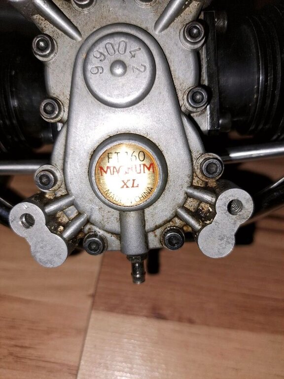

Na samym dole, oryginalne zdjecia silnika z anonsu .

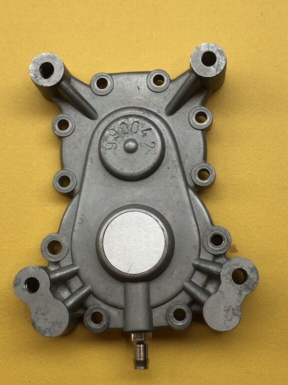

OK, przed chwila wyp........em ostatnie dwie (z czterech) sruby, ktore zakrecal jakis POTWORNIE silny Hans. Rozkladam reszte, i ide za chwile spac.
1 godzinę temu, Paweł Praus napisał:
Czyli metoda którą Ci sprzedałem sprawdza się bezbłędnie ?
BEZBLEDNIE Panie Pawle!
Resztke imbusa, wyjalen, nawiercajac jedynka kilka dziurek dookola.
Jakis pechowy poczatek z tym FT, ale teraz jak juz wszystko wyczyscilem i ODKRECILE; zeczyna to BARDZO DOBRZE wygladac. Masz gdzies kontakt na pomalowanie (poanodowanie) cylindrow?

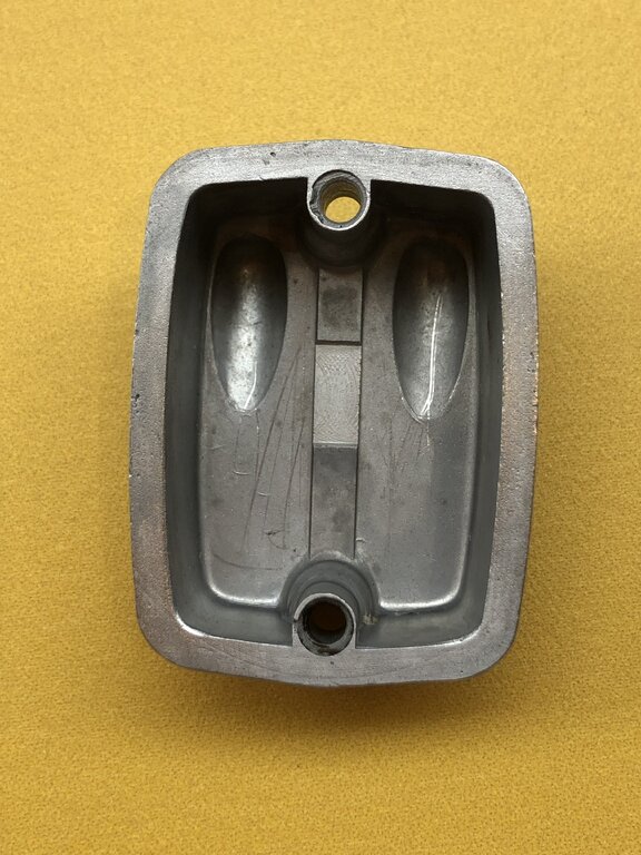

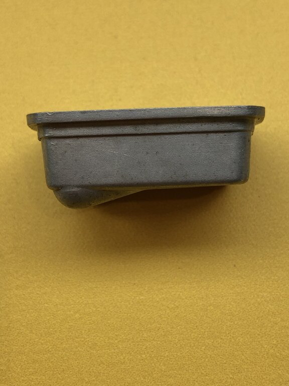

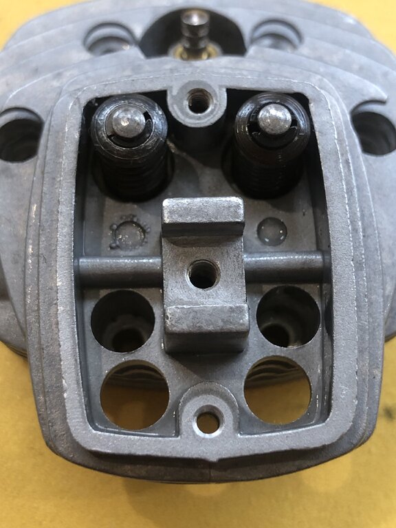

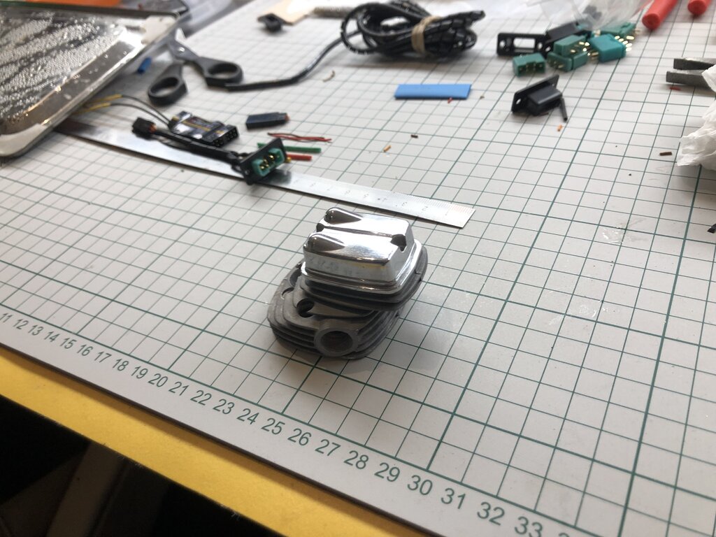

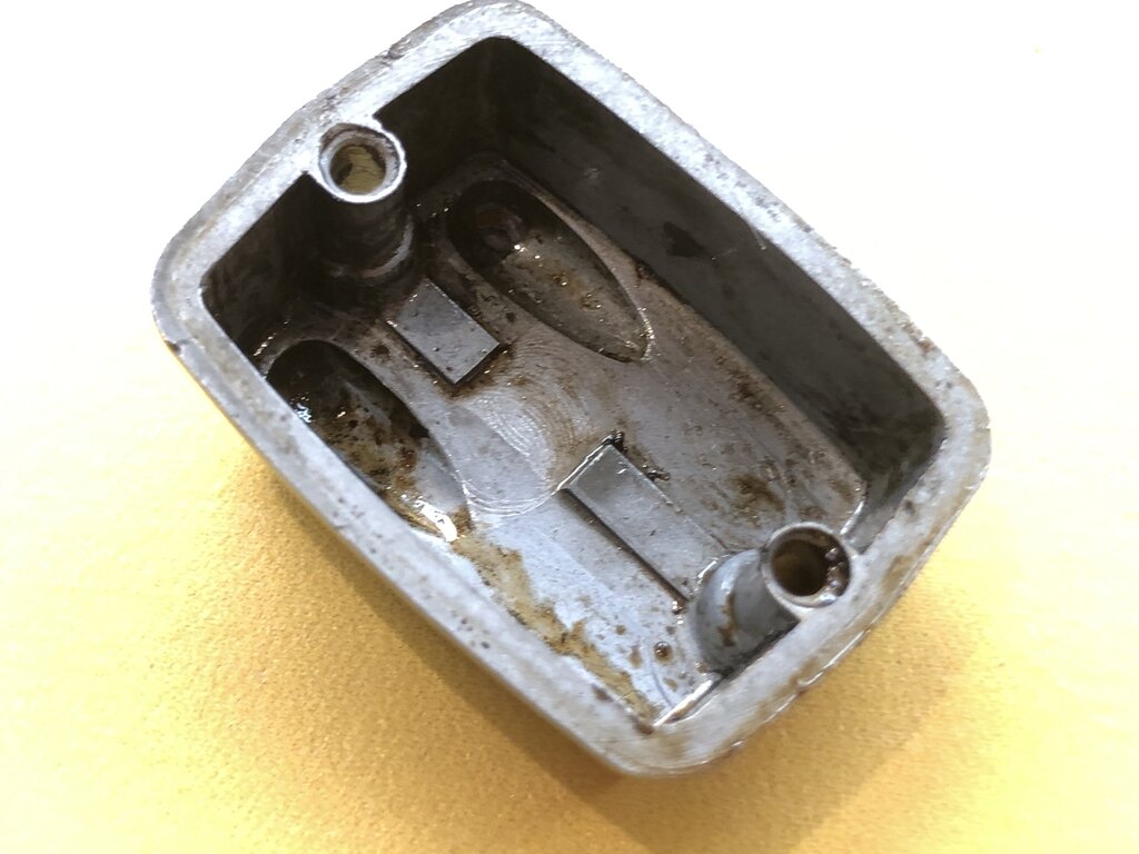

Dzisiaj zanioslem cylidry do anodowania, ale pokryw zaworow sie nie da poanodowac (TZN da , ale bvedzie bardzo nietrwale), wiec wskoczyly na lekka polerke.
