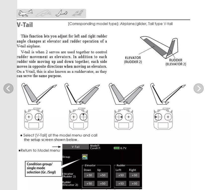

homer28 Opublikowano 27 Czerwca 2023 Opublikowano 27 Czerwca 2023 Witam jak w temacie czy da się ustawić na radiu Futaba 16sz na usterzeniu V wysokość i kierunek mam dwa serwa w kadłubie. Jest to motoszybowiec z arthobby.
RomanJ4 Opublikowano 27 Czerwca 2023 Opublikowano 27 Czerwca 2023 Oczywiście, jak w każdej, instrukcja: V-tail str 152 https://www.instrukcjaobslugipdf.pl/futaba/t16sz/instrukcja?p=3 https://www.manualslib.com/manual/1297619/Futaba-T16sz.html?page=152#manual https://futabausa.com/product-support/software-downloads/ (nie mam polskiej)
homer28 Opublikowano 28 Czerwca 2023 Autor Opublikowano 28 Czerwca 2023 Wielkie Dzięki Kolego za pomoc. Pozdrawiam.
Visionaero Opublikowano 1 Sierpnia 2024 Opublikowano 1 Sierpnia 2024 Przy okazji ustawiania wychyleń proponuję sprawdzić czy przy maksymalnych wychyleniach sterów na jedną z funkcji ( kierunek, wysokość) możliwy jest jeszcze ruch powierzchni sterowych w drugiej funkcji. Udanej zabawy.
