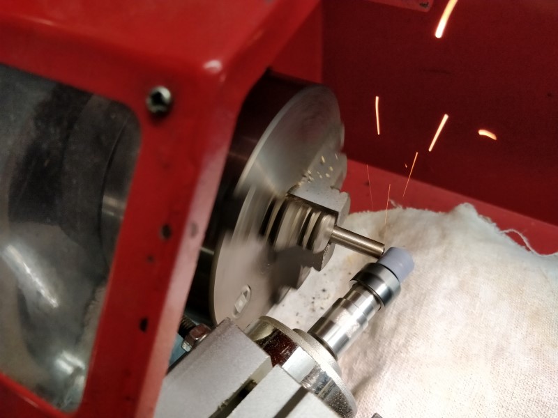

W linku https://www.homemadetools.net/forum/mini-ball-lathe-tool-66946?utm_source=newsletter&utm_medium=email&utm_campaign=07-21-23&utm_content=07-21-23-109053&nls=nl&nl_ref=sub_16&fi=109053#post109053  autor pokazał jak wykonać "nóż" do tego zadania z okrągłej stalki HSS nawiercanej odpowiedniej średnicy wiertłem do szkła z płytkami VHM (może to być także każde wiertło węglikowe, ale wiertło do szkła z trzonkiem ze zwykłej stali  jest mniej podatne na ukruszenie czy złamanie, i do tego tańsze https://allegro.pl/oferta/wiertla-do-szkla-plytek-ceramiki-wiertlo-zestaw-12061780443 ) i zaszlifowując koniec na ostro.

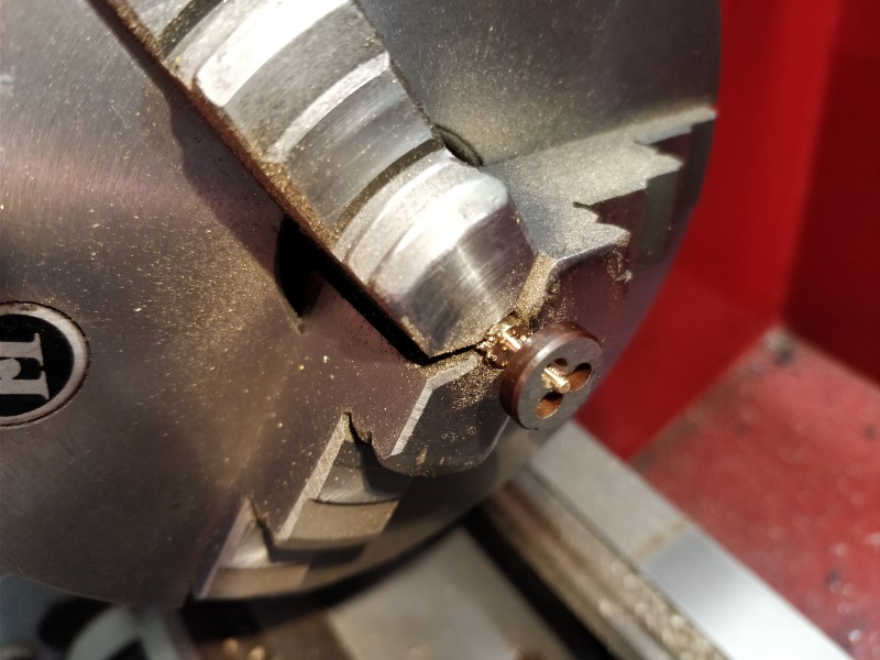

Toczenie w metalach kolorowych można także wykonać adoptując do toczenia... wycinaki do otworków wykonane ze stali utwardzonej https://allegro.pl/oferta/wycinaki-rymarskie-wybijaki-do-otworow-3-19-zestaw-13283825122
Zazwyczaj komplet wycinaków posiada kilka\kilkanaście różnych średnic, więc można coś odpowiedniego dobrać.

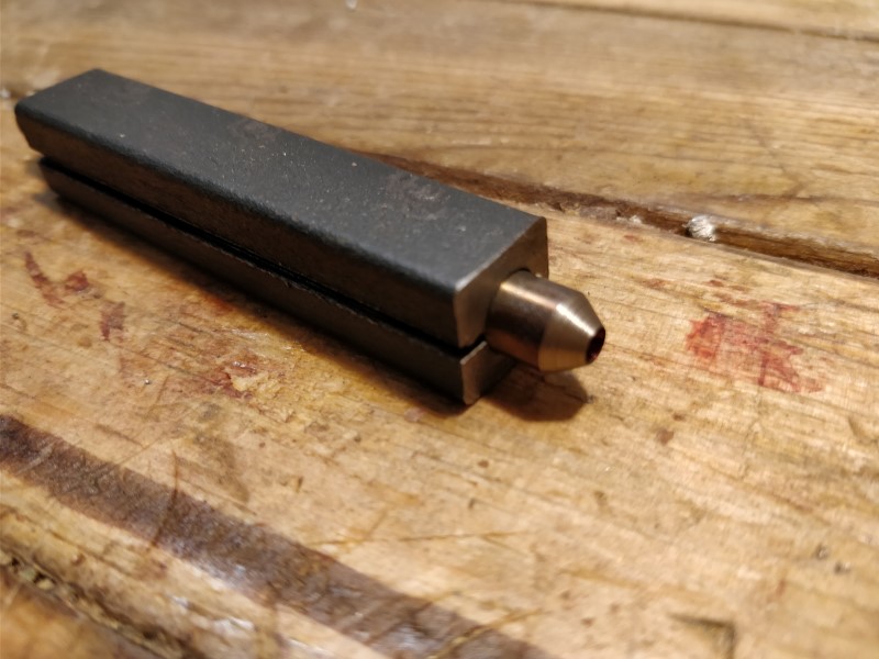

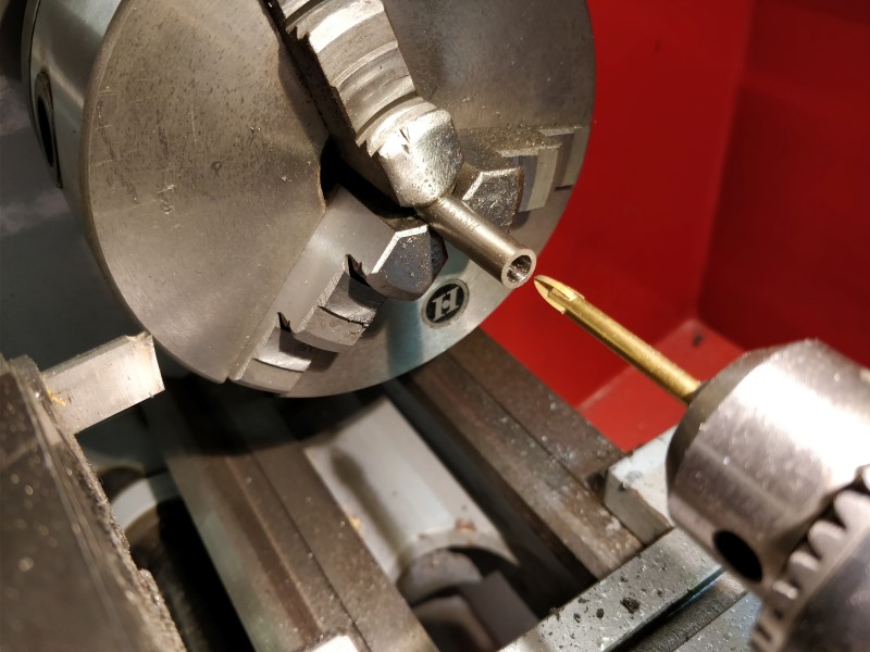

"Nóż" najlepiej umieścić w oprawce do okrągłych narzędzi wykonanej ze stalowego bądź aluminiowego kwadratowego pręta nawierconego na odpowiednią średnicę "noża", i przeciętego wzdłuż by można było zacisnąć "nóż" w oprawce w imaku tokarki (zdj. niżej). Taka oprawka przydaje się też w innych zastosowaniach, np do mocowania wytaczaków, dłutaków, itp,  więc warto poświęcić nieco czasu na jej wykonanie.

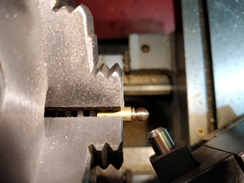

A całą istotę toczenia kulistego takim narzędziem ilustrują zdjęcia.

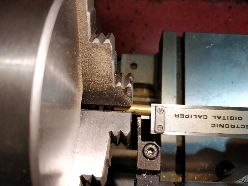

Po nacięciu pręta materiału na długość równą średnicy kulki(+0,2-0,3mm)

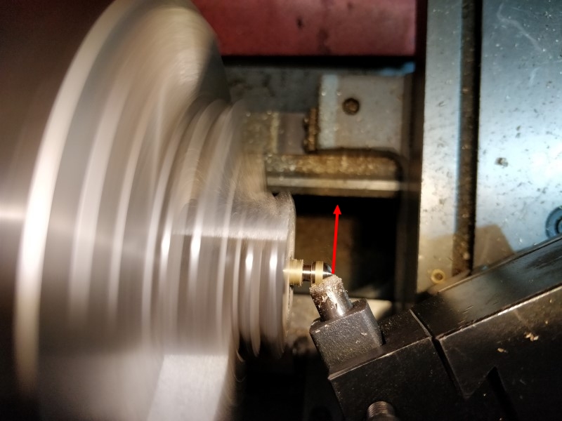

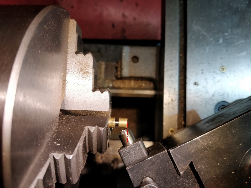

ustawiamy imak z nożem i sakami narzędziowymi pod kątem ok 30°, tak by prawy wewnętrzny skraj otworu noża w czasie toczenia dojechał do osi materiału kiedy lewy wewnętrzny skraj otworu noża dojedzie do trzpienia kulki(w razie czego można kąt potem skorygować).
Prawy skraj otworu noża musi być ustawiony równo z czołem materiału(czerwona linia).

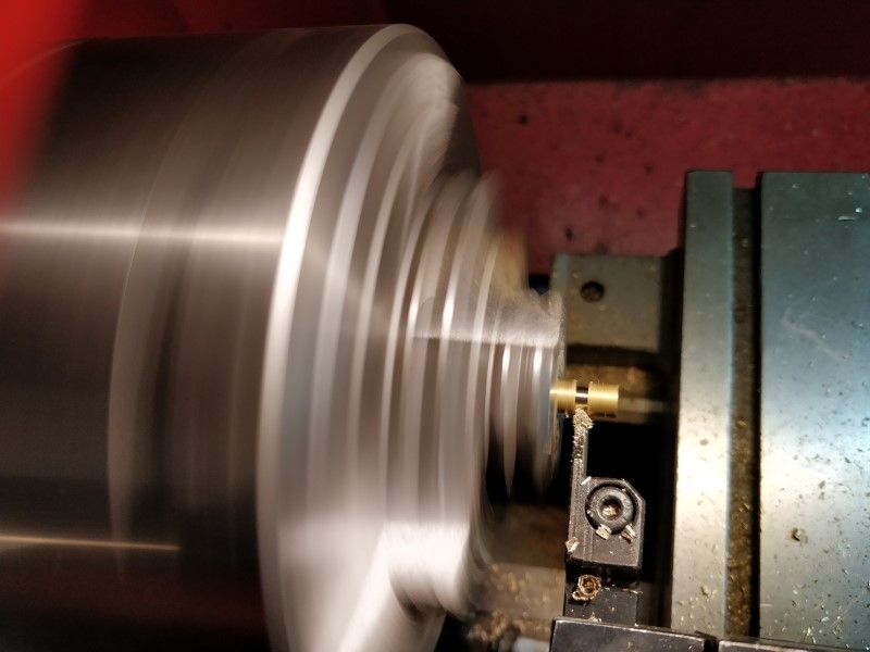

Toczenie zaczynamy posuwając nóż sankami poprzecznie do osi materiału(czerwona strzałka), aż kulka będzie w połowie uformowana.spacer.png

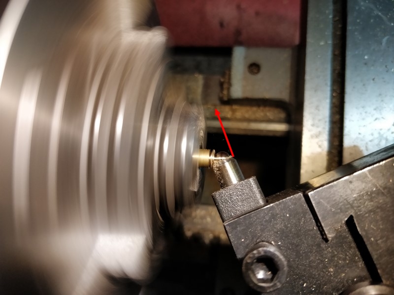

wtedy aby dokończyć powierzchnię zmieniamy kierunek posuwu kręcąc teraz ustawionymi pod kątem sankami narzędziowymi
aż zabielimy nożem cała powierzchnię kulki

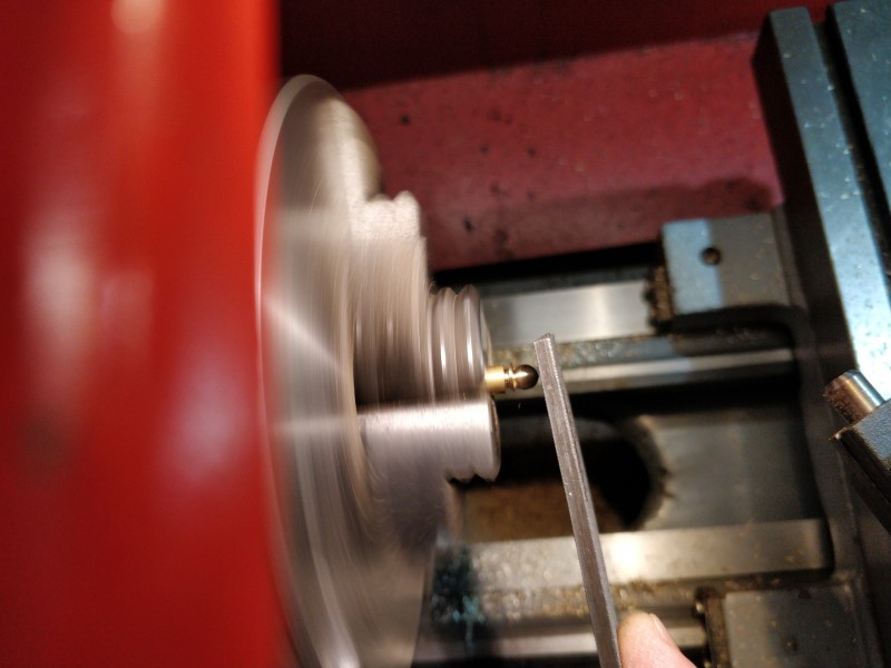

możemy w razie potrzeby wygładzić kulkę paskiem papieru ściernego lub pilnikiem

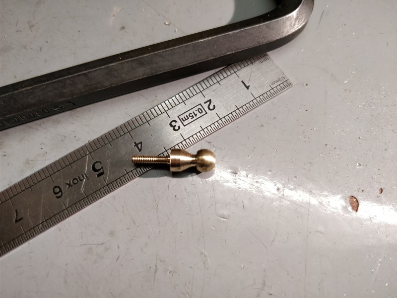

Potem można obrabiać pozostała część, np zatoczyć i nagwintować trzpień kulki jeśli taki detal potrzebujemy, lub odciąć samą kulkę od trzpienia.
