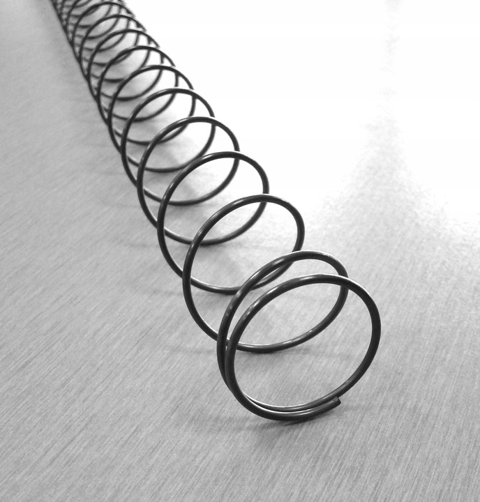

Można jednak wykonać osłony samemu z luźnej długiej sprężyny, np
https://allegro.pl/oferta/sprezyna-naciskowa-d-1-6-dz-29-l-600-1szt-14098613174
https://allegro.pl/oferta/sprezyna-naciskowa-d-1-25-dz-17-5-l-208-1szt-12258575843  albo cieńszej,
i
owiniętej na przykład dostępną powszechnie folią do pieczenia(rękaw?), lub naciągnięte rękawem poliuretanowym/silikonowym (manszeta), np https://trademysak.pl/produkt/rekawy-elastyczne,
a zakończenia wytoczyć z poliamidu, preszpanu, lub innego dostępnego tworzywa(nawet twardego drewna)..
