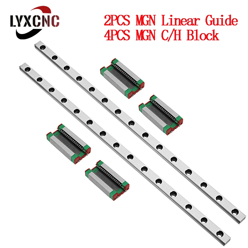

Reszta przystawki z prowadnicami liniowymi (ewentualnie można zastąpić dłuższymi prowadnicami kulkowymi do szuflad) widoczna na filmie..
https://allegro.pl/oferta/zestaw-2-prowadnic-liniowych-prowadnic-szynowych-14103630886
lub
https://pl.aliexpress.com/item/1005003992573202.html?spm=a2g0o.detail.1000023.1.6274b4Lwb4Lw2K&gatewayAdapt=glo2pol
