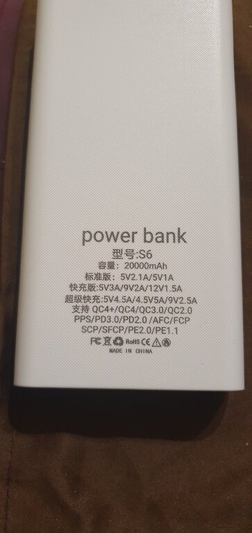

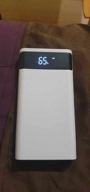

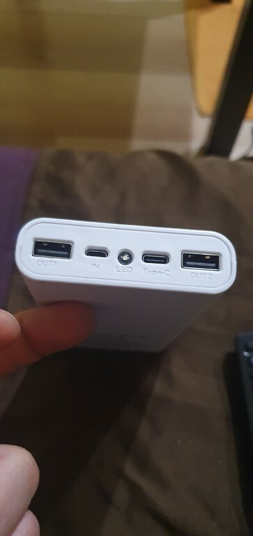

oki188 Opublikowano 1 Października 2023 Opublikowano 1 Października 2023 Używam podobnej obudowy jako rezerwa tylko na 6 ogniw. Wszystkie aku są połączone równolegle. Lepiej użyć jednakowych akumulatorów ja użyłem 6x1500mAh. Dwa wyjścia 5v 2A sprawdzają się jak trzeba coś doładować lub sprawdzić. Na mojej jest nadruk o wbudowanej przetwornicy szybkiego ładowania co jest kłastwem, ale obudowa kupiona za 8zł na Aliexpress więc cudów się nie spodziewałem za tą cenę.
