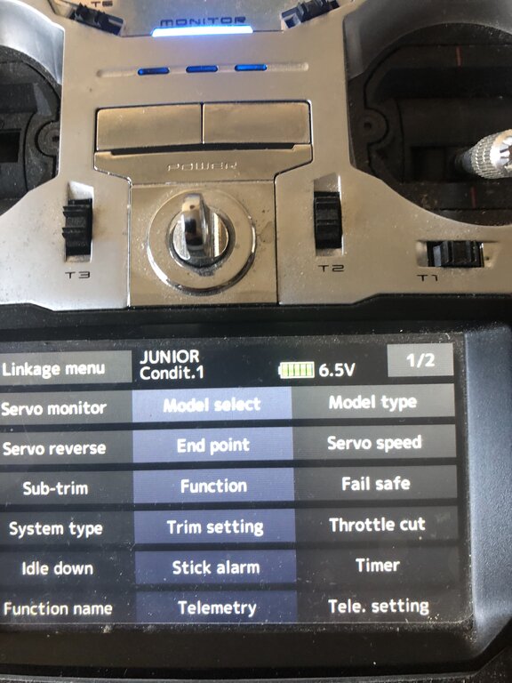

Futaba 18sz, brak menu "sensor".

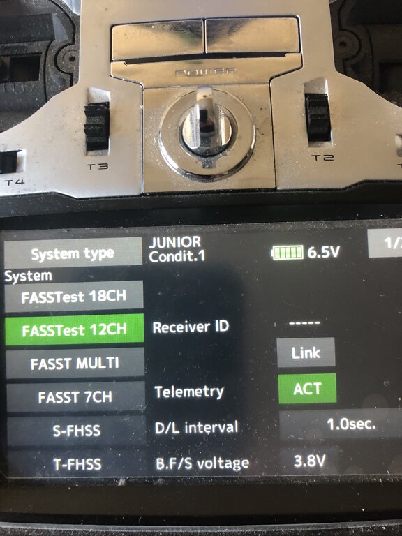

Zgadza się, w trybie FHSS pojawia się menu sensor ale ciągle brak go w FASSTest12, dziwne to. W FASSTest18 znowu jest. Temat rozkminiony. FASSTest18  "łyka" wszystkie sensory. Idealnie identyfikuje GPS 2, vario i gps w jednym i dodatkowy port S.BUS 2 na pokładzie.

Panowie, czytajcie instrukcje.
Od początku menu sensory telemetrii jest dostępne tylko w FassTest 18CH i T-FHSS.
W 12ch jest tylko napięcie odbiornika (w rzeczywistości napięcie odbiornika i napięcie zew. źródła przez kabel podłączony do odbiornika).
Oczywiście funkcja TELEMETRY musi być wcześniej aktywowana.
