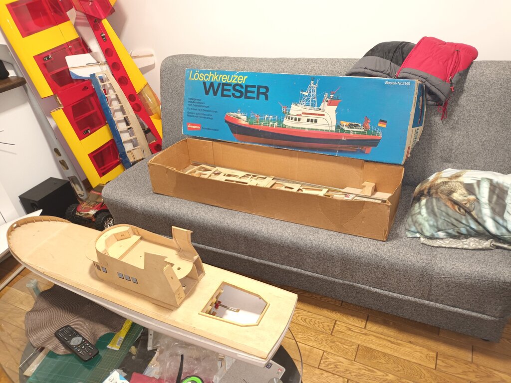

sebka34 Opublikowano 24 Listopada 2023 Opublikowano 24 Listopada 2023 Trafił mi się taki model Graupner weser częściowo złożony lecz dużo części brakuje.szukam dokumentacji plików z informacjami na jego temat. Ma któryś z kolegów jakieś informacje na jego temat

sebka34 Opublikowano 28 Listopada 2023 Autor Opublikowano 28 Listopada 2023 22 godziny temu, MarceliSzpak napisał: Mam ten model. Powinienem mieć do niego plany. Daj mi kilka dni to sprawdzę. Jasne na razie gromadzę zdjęcia jednostki z każdej strony.

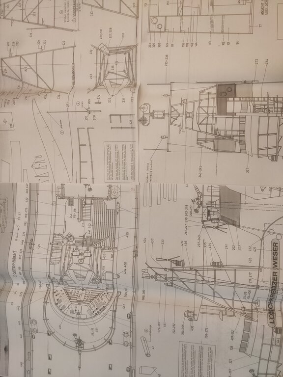

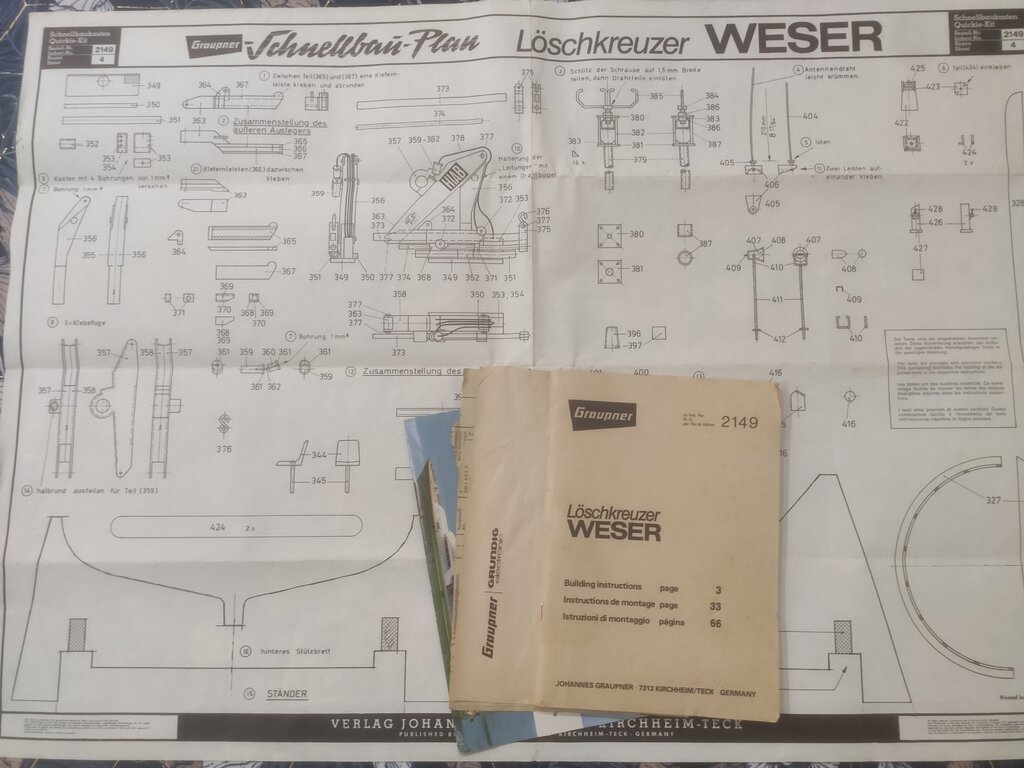

MarceliSzpak Opublikowano 3 Grudnia 2023 Opublikowano 3 Grudnia 2023 Niestety narazie nie znalazłem kompletnych planów. Z tego co Cię interesuje to mam książeczkę, plan żurawia ,anten ,instalacji RC oraz skany masztu. Książeczkę w nowej ulepszonej wersji pewnie już pobrałeś z neta (yumpu.com). Plany instalacji (kalka format A0) oraz pozostałe mogę zeskanować i Ci przesłać. Robiłem zdjęcia więc narazie nie wyglądają dobrze.
sebka34 Opublikowano 3 Grudnia 2023 Autor Opublikowano 3 Grudnia 2023 To już coś więcej bym miał mam na razie bazę zdjęć i tak próbuje budować. Małymi krokami ale do przodu. Jeśli mógłbym prosić o zeskanowanie tych planów u przesłanie byłbym wdzięczny.
MarceliSzpak Opublikowano 3 Grudnia 2023 Opublikowano 3 Grudnia 2023 Nie ma sprawy. Będę jeszcze walczył. Swój model zacząłem budować że 20 lat temu i prawdę mówiąc myślałem że w pudełku z modelem mialem też komplet dokumentacji. Ja skończyłem na wklejeniu konstrukcji wewnętrznych kadłuba.
MarceliSzpak Opublikowano 8 Grudnia 2023 Opublikowano 8 Grudnia 2023 Znalazłem coś tam jeszcze. Poszło na pw. Na skan dużego formatu musisz niestety poczekać. Postaram się to ogarnąć za kilka dni.
sebka34 Opublikowano 8 Grudnia 2023 Autor Opublikowano 8 Grudnia 2023 Już dostałem dwa skany . Za które bardzo dziękuję jak byś coś jeszcze znalazł było by mi łatwiej.
MarceliSzpak Opublikowano 18 Grudnia 2023 Opublikowano 18 Grudnia 2023 Przesłałem resztę posiadanej przeze mnie dokumentacji na pw. Stara kalka - nie było łatwo. Skan w skali 1:1.
sebka34 Opublikowano 19 Grudnia 2023 Autor Opublikowano 19 Grudnia 2023 Wszystko mam coś tam będę zamieszczał z budowy.

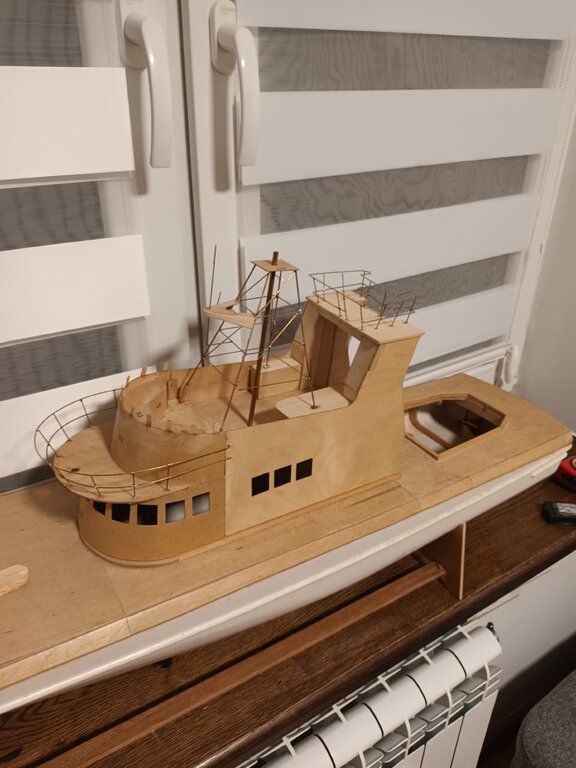

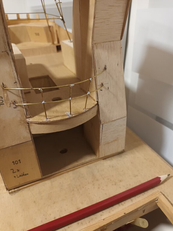

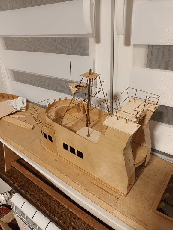

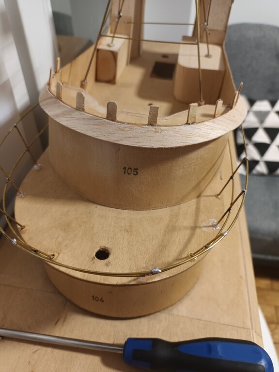

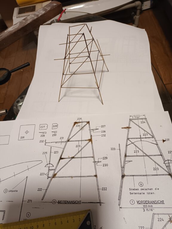

sebka34 Opublikowano 20 Grudnia 2023 Autor Opublikowano 20 Grudnia 2023 Dzięki planom coś się dzieje Wieża uspawana
Gość Opublikowano 21 Grudnia 2023 Opublikowano 21 Grudnia 2023 14 godzin temu, sebka34 napisał: Wierza Ojej, ojej ?
sebka34 Opublikowano 22 Grudnia 2023 Autor Opublikowano 22 Grudnia 2023 Tak w wolnym czasie przed świętami. 1
