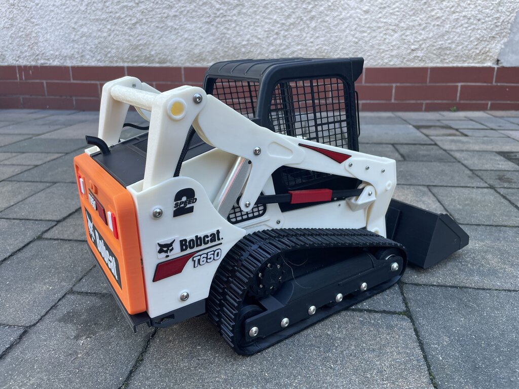

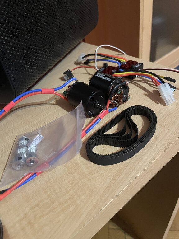

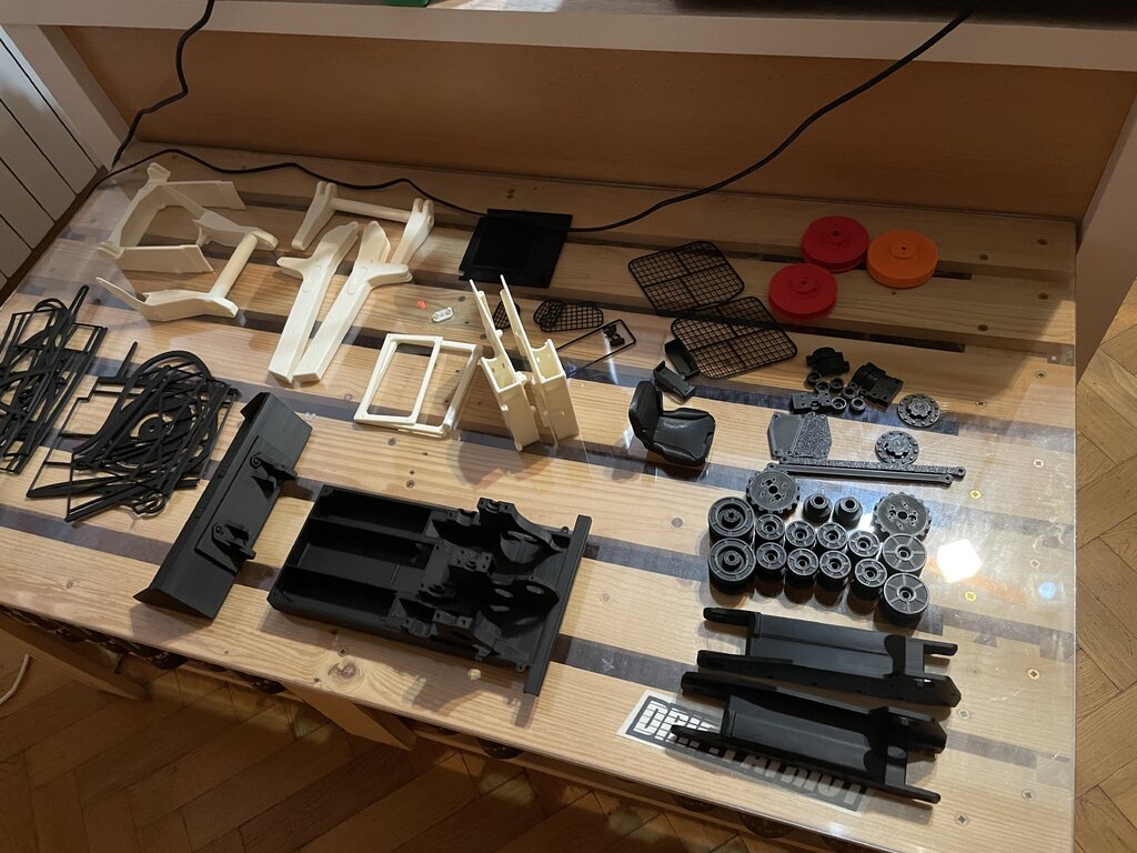

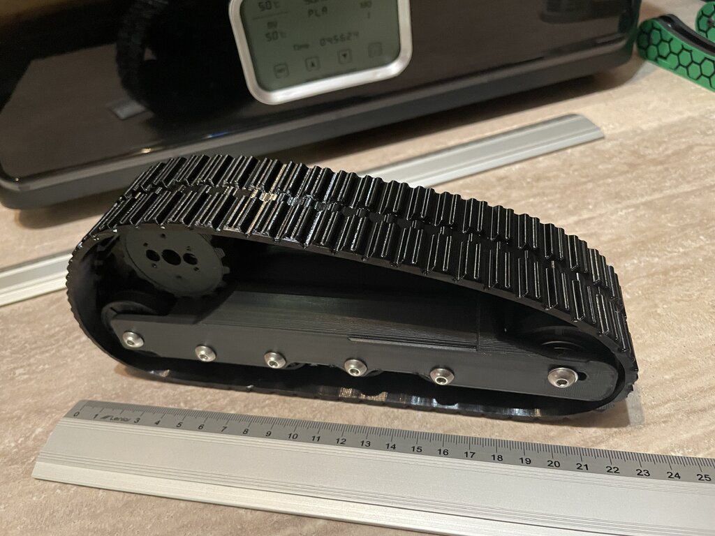

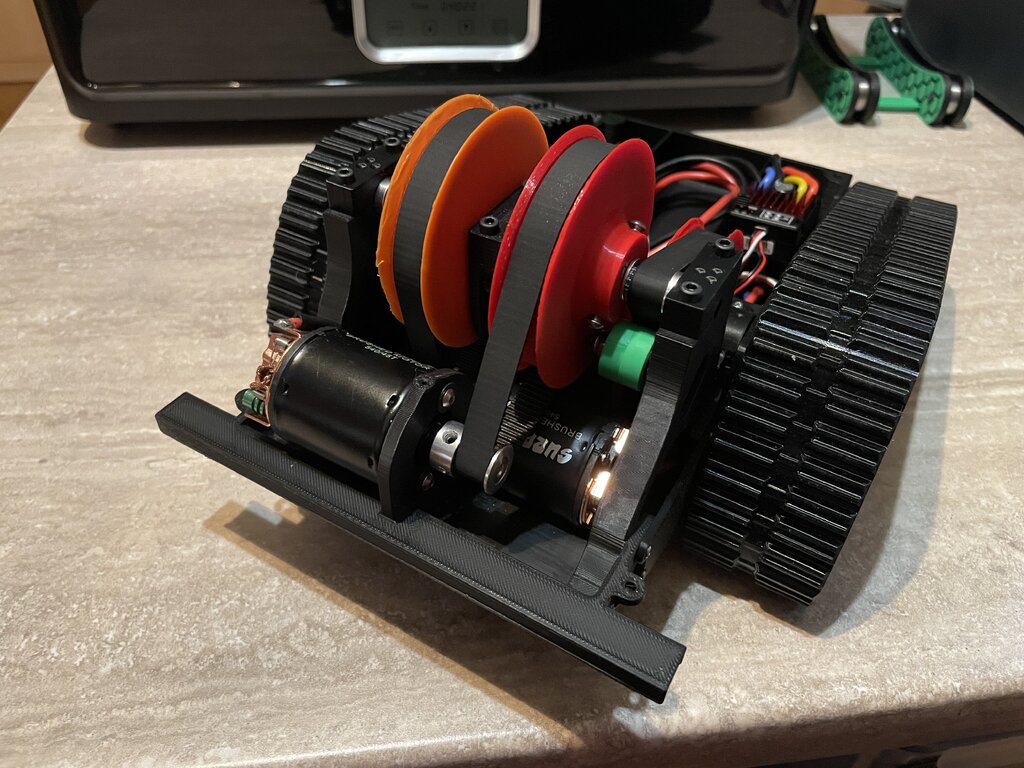

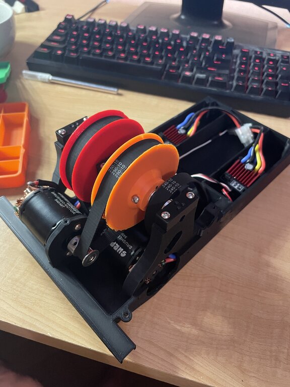

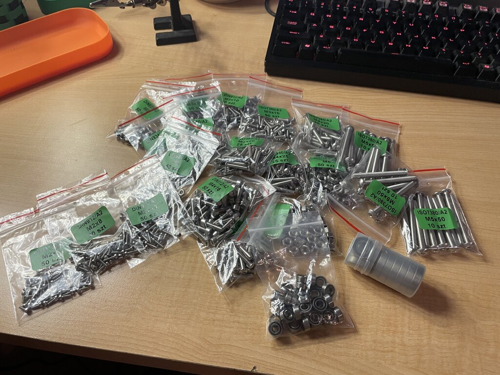

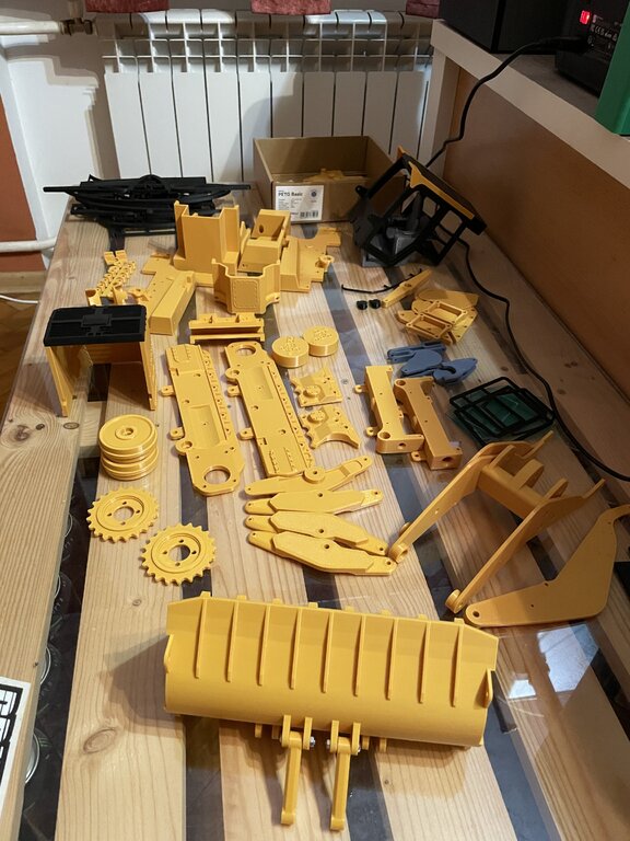

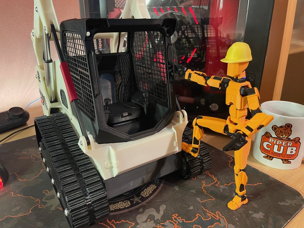

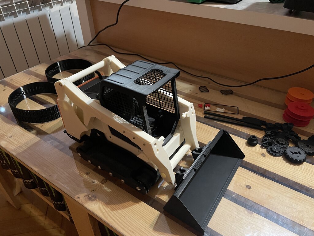

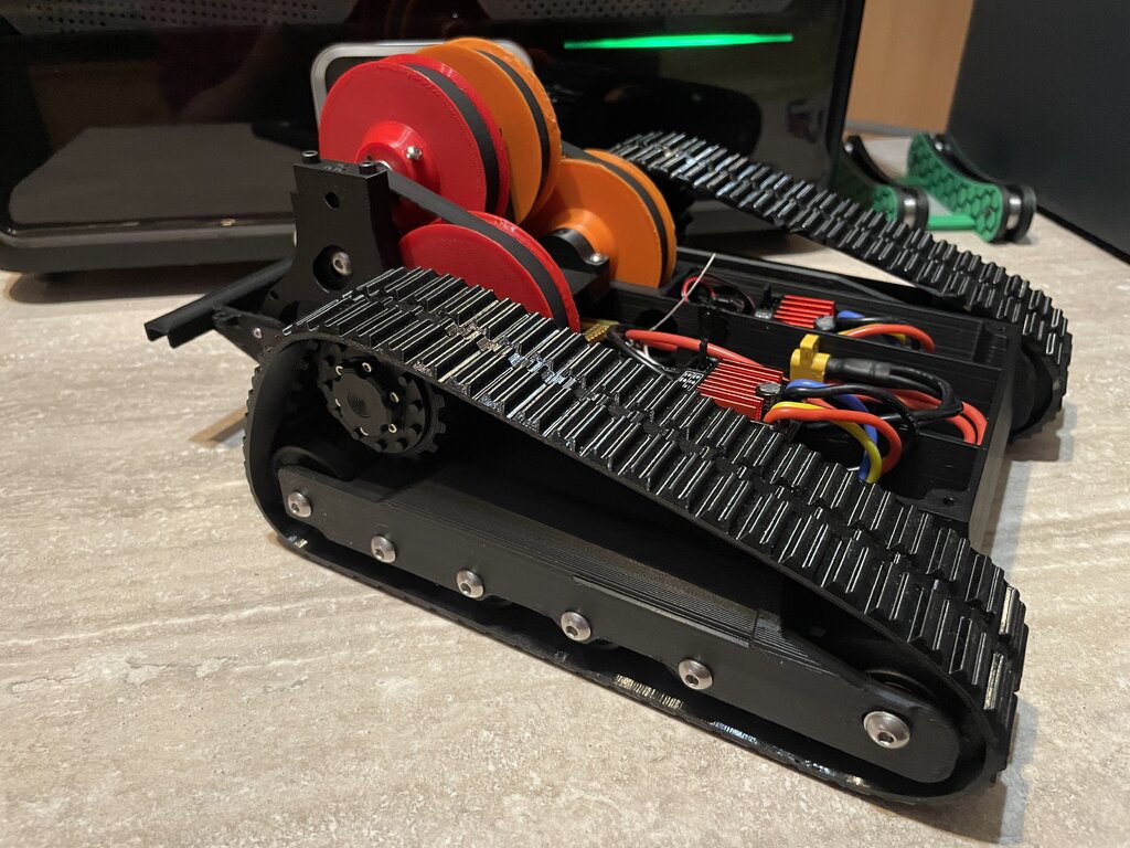

Ta odpowiedź cieszy się zainteresowaniem. cyrax_ojz Opublikowano 9 Lutego 2024 Ta odpowiedź cieszy się zainteresowaniem. Opublikowano 9 Lutego 2024 Bobcat w skali 1:8,5 projekt autorstwa an3drc gumowe gąsienice napędzane dwoma silnikami szczotkowymi 540 pozostały do wycięcia szyby i wydruk kilku drobiazgów typu klosze oświetlenia oraz uchwyty brakują mi jeszcze siłowniki ale napęd już przetestowany i wygląda to mniej więcej tak 11

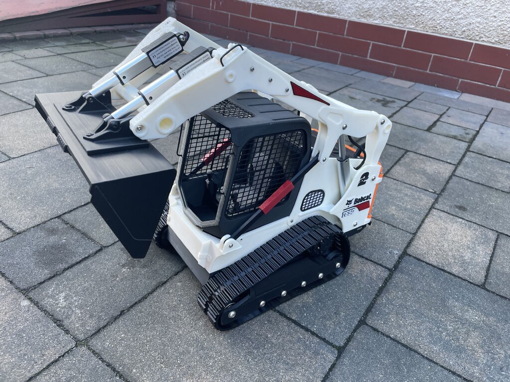

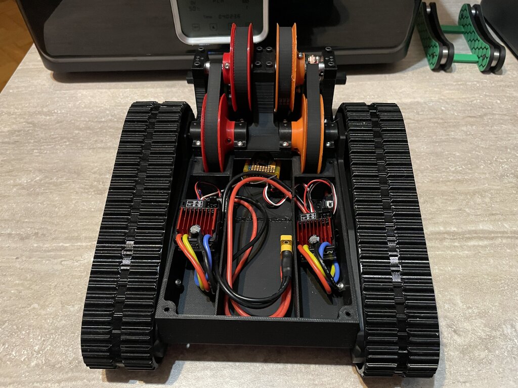

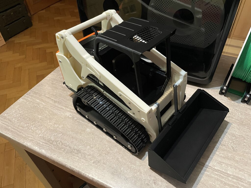

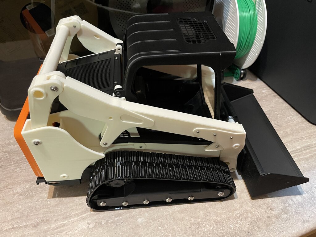

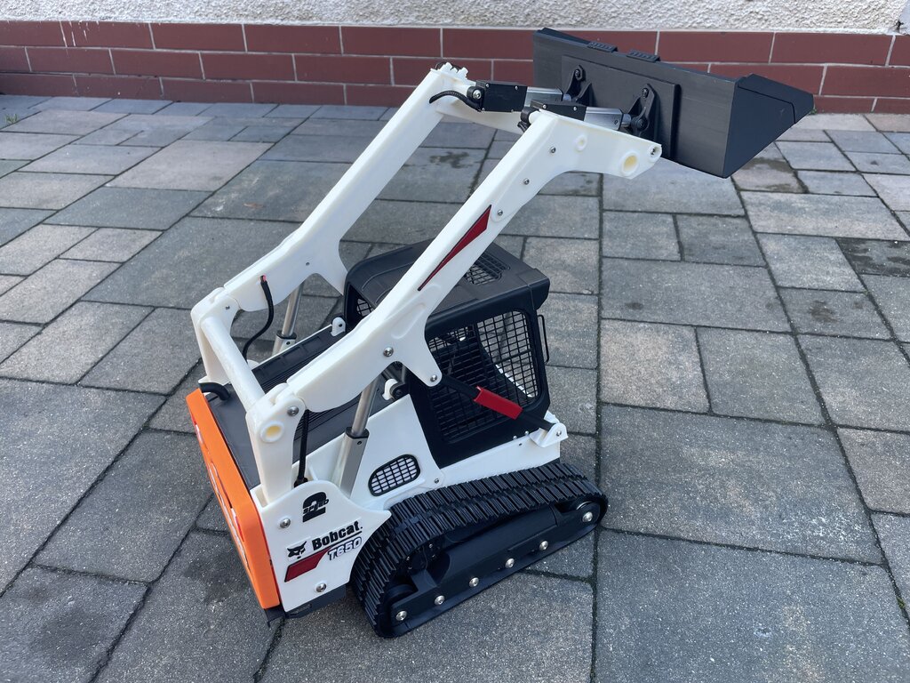

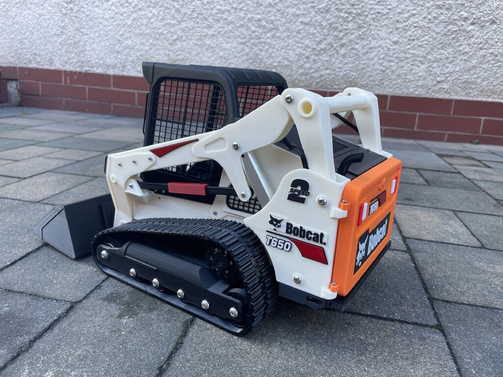

Ta odpowiedź cieszy się zainteresowaniem. cyrax_ojz Opublikowano 24 Lutego 2024 Autor Ta odpowiedź cieszy się zainteresowaniem. Opublikowano 24 Lutego 2024 dostałem siłowniki liniowe trochę walki z kablami było ale nie do końca jestem zadowolony z ułożenia całości w kabinie i wydaje mi się że i tak będzie zmiana regulatorów na mniejsze więc kiedyś tam się to poprawi ? kilka dodatków też się pojawiło z nimi też kusi mnie podmiana tylnej klapy na czerwoną ale z tym jeszcze się zobaczy no i film z pierwszych jeszcze drewniachych testów nie chciało mi się dużo sprzątać więc wysypałem wiadro piachu na karton niestety ucierpiała trakcja winna może też sama waga modelu która jest dość niska a nie ma za bardzo miejsca na balast 4 1
qba Opublikowano 24 Lutego 2024 Opublikowano 24 Lutego 2024 Możesz mu wrzucić kierowcę z ołowiem w środku Świetna sprawa taka drukowanka i bardzo ładne wykończenie.
