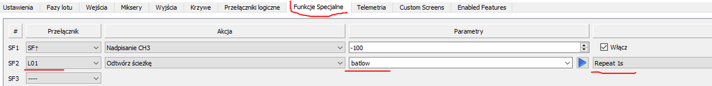

Może coś na zasadzie:
tu gdzie jest Bateria to musisz wskazać swój czujnik :)
Pi razy drzwi
jeżeli a (napięcie z czujnika) spadnie poniżej x (ustawione na 9,6V) przełącznik L01 się aktywuje i będzie odtwarzał ścieżkę co (w widać w przykładzie) co 1 sekundę

Witam-dzieki wszystkim-doszedlem do prawidlowych ustawien dzieki Wam-zle ustawialem na logice zrodlo ktorego dotyczy logika i na funkcjach spec. zrodlo odczytu .Wszystko smiga jak trzeba -dzieki=pozdrawiam wszystkich.
