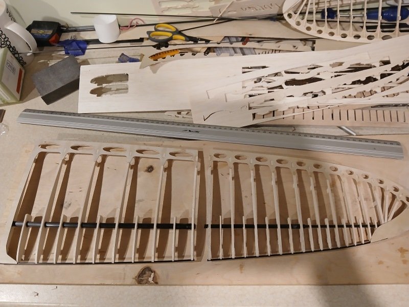

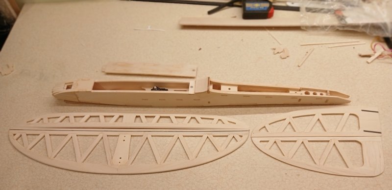

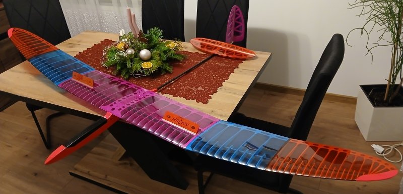

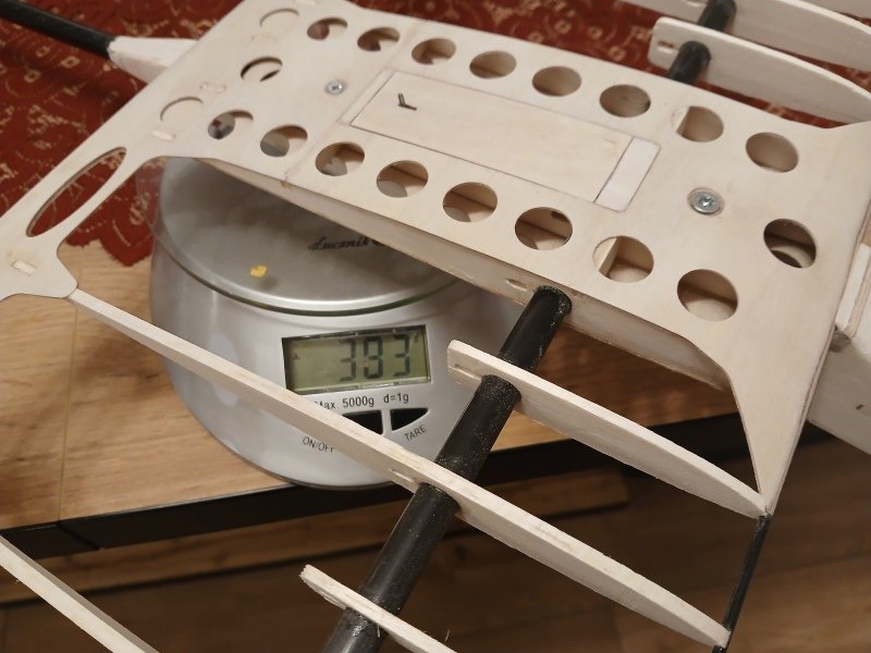

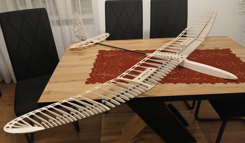

Tomek 77 Opublikowano 24 Marca Autor Opublikowano 24 Marca Witam Nowy sezon - nowy model 😁 Powstała 2 wersja halnego. ( dla juniorów ) Jak się okazało w praktyce😬, budowa skrzydła z dźwigarem dwuteownika węglowego i kesonu okazała się zbyt trudna dla moich juniorów. Więc powstał nowy projekt specjalnie dla nich. Założenia: maksymalnie uprościć budowę modelu. zrekompensować wagę (ilość użytego kleju 😪) - powiększenie powierzchni - cięciwa 230 przy kadłubie. wersja pancerna dla nauki lądowań 😁 I powstało takie coś 😃 \ Model z całym kadłubem ze sklejki, bez wyposażenia waży 383 g Model gotowy do oblotu waży już 555 g ( wersja beton 😃 z balsy średniej twardości/wagi) Model niedawno udało się wstępnie oblatać ( mimo niekorzystnych warunków ) z 4 x akumulator AAA enelop nie trzeba dokładać wyważenia. Obecnie na modelarni powstaje 5 nowych 😃, chyba nie uda się skoczyć na pierwsze zawody w Łososinie, ale na Chobot się szykujemy 😁. Pozdrawiam WSZYSTKICH RESmaniaków 3
